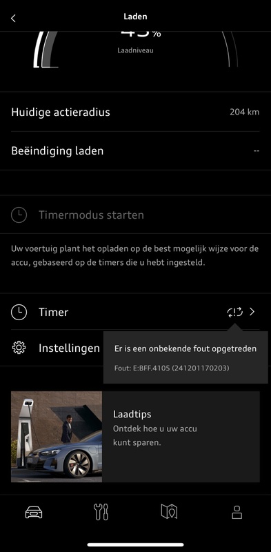

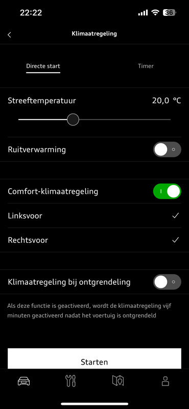

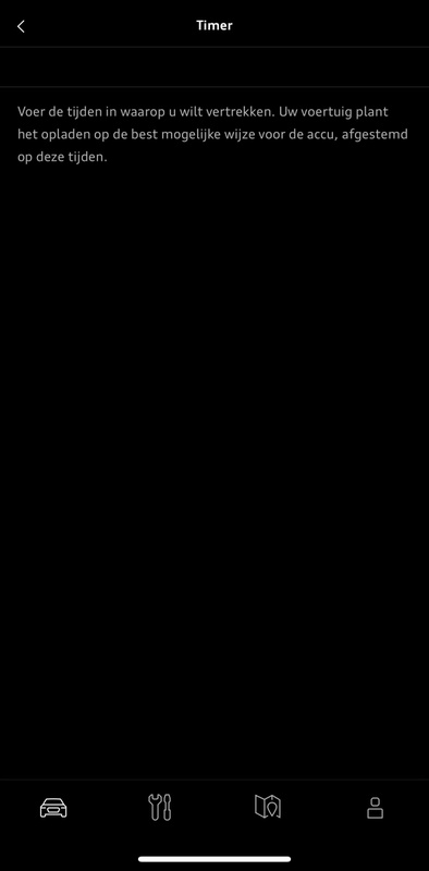

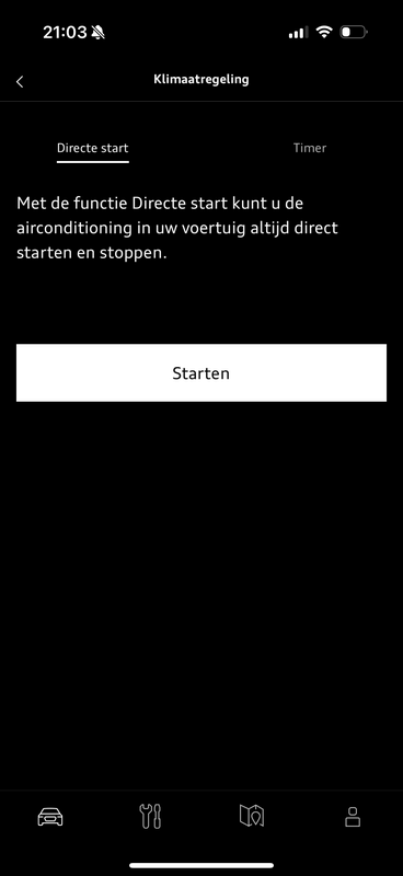

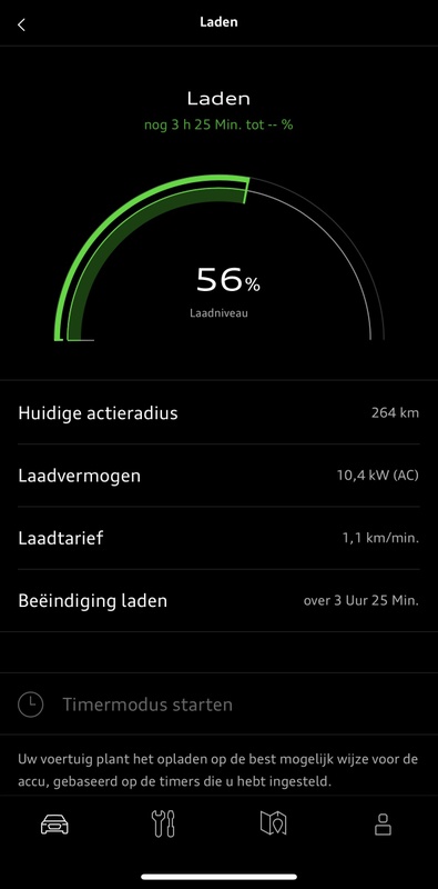

Goeiedag allen,
Ik ben op 31 oktober mijn Audi q4 Competition mogen gaan afhalen, met veel enthousiasme (en nog steeds het geval gelukkig)
Er zijn enkel een aantal onduidelijkheden met betrekking tot de applicatie.
Voordien had ik een Mercedes plug in hybride en daar kon ik via de app de deuren en ramen openen of sluiten. Ook kon ik de klimaatregeling inplannen voor elke werkdag een bepaalde temperatuur te bekomen in de ochtend en avond.
De garagist liet mij weten dat dit ook mogelijk was bij Audi.
Voor beide gevallen lijkt het mij niet te lukken?
Doe ik iets verkeerd of is dit niet mogelijk bij Audi?
Daarnaast had ik bij de bestelling gevraagd of ik de verkeerslichten op mijn dashboard zou zien en ze zeiden dat ik dit effectief kon zien en het heel handig was , want ik heb zo goed als alle opties. Tot nu toe nooit de verkeerslichten erop gezien.
Alvast bedankt voor jullie hulp

Held! Het werkt 😎 De temperatuur setting doet het alleen niet bij mij, maar dat zie ik ook niet in de app (?!)
Afbeeldingslocatie: https://tweakers.net/i/Dn_PvJvy4r4g0VFqSjNBUWC3Q8Y=/x800/filters:strip_exif()/f/image/mvuGss05JYv4wtLcrcVE1c0G.png?f=fotoalbum_large
  • NoFate
  • Laatst online: 09:01
EBOOZ schreef op woensdag 13 november 2024 @ 21:05:
Ah, dat kan ik wel in de app, zal wel met een optie te maken hebben ofzo die jij niet hebt?

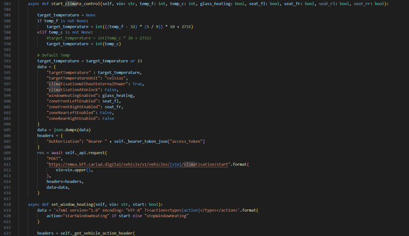

  • EBOOZ
  • Laatst online: 13-09 16:31
MitLJ schreef op zaterdag 16 november 2024 @ 07:52:
deze is behoorlijk uitgebreid dus enkel hierdoor kopiëren lijkt me niet meteen de beste optie toch ?
Yes, wat @NoFate zegt. En het stuk eronder uitcommenten of verwijderen. Tot aan de "WindowHeating" functie zeg maar.
Zo staat het nu bij mij:
Afbeeldingslocatie: https://tweakers.net/i/4GinWKngJiOmfz_KrIPn6qYuu68=/800x/filters:strip_exif()/f/image/K9CY571d1Q2Krtmpu1ZHZ2At.png?f=fotoalbum_large
  • NoFate
Klopt, bedankt voor het posten van screenshot, net een gsm is dat niet zo handig...
Als jullie interesse hebben, de "stop climate" functie heb ik ook aangepast... Maar die had ik er nog niet opgezet... Want die werkt uiteraard ook niet in de huidige code

Vandaag wilde ik mijn Q4 opladen volgens planning. Alleen kan ik dit niet aanpassen in de MMI zodra ik geparkeerd sta. Via de MyAudi app kan ik ook niet aanpassen en staat daar een foutmelding (zie foto’s). Zijn er anderen met hetzelfde probleem? En eventuele oplossingen?
Afbeeldingslocatie: https://tweakers.net/i/NIvfM2SCXlTuSiGY_7Im6Gf19HA=/x800/filters:strip_icc():strip_exif()/f/image/mX9PuNk2SJZZXGo2rnNCuNYS.jpg?f=fotoalbum_large
Afbeeldingslocatie: https://tweakers.net/i/tobPEUogPUEc7fH28_d0sMGdLoI=/x800/filters:strip_icc():strip_exif()/f/image/uHRnQ0D0pZ3MzzOxlhU5djyA.jpg?f=fotoalbum_large
Afbeeldingslocatie: https://tweakers.net/i/7SetMLsfW-Y7mPOmJUysG4fEp_g=/x800/filters:strip_icc():strip_exif()/f/image/kfCTbkgnjr1RfoRTFBAvTzoW.jpg?f=fotoalbum_large

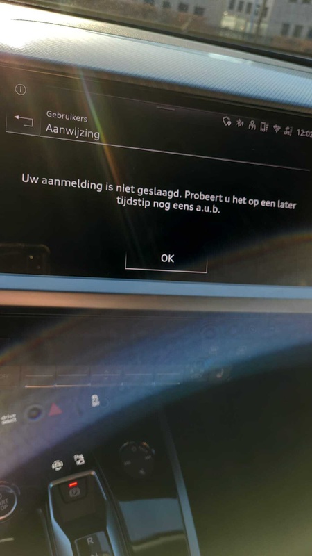

Sinds 29 november jongstleden ben ik in het bezit van een Audi Q4 Sportback (modeljaar 2025). Helaas ervaar ik vanaf de eerste dag problemen met het koppelen van de myAudi-app aan het MMI-systeem in de auto.
Aanvankelijk kreeg ik bij het inloggen in de auto continu de melding: "Uw aanmelding is niet geslaagd, probeer het op een later tijdstip nog eens a.u.b.". Uiteindelijk heb ik toen een lokaal account aangemaakt om de auto te kunnen gebruiken, zonder allerlei melding over privesfeer/gastgebruikers etc.
Ik heb vervolgens contact opgenomen met mijn Audi-dealer. Zij hebben mij op afstand toegevoegd als Hoofdbestuurder. Echter, in de myAudi-app blijft nu al dagen de status "Update in behandeling" staan.
In de auto zie ik bij mijn lokale gebruiker wel dat ik toegangsrechten op afstand heb. Helaas werkt de app zelf nog steeds niet, waardoor ik geen enkele functionaliteit via de app kan gebruiken. Ik kan ook nog steeds niet inloggen met mijn emailadres en ww in de auto zelf, zelfde melding als voorheen. Ik heb al een reset geprobeerd, app verwijderd etc. maar niks helpt.
Vandaag ben ik opnieuw langsgegaan bij de Audi-dealer. Zij gaven aan dat dit een software probleem is bij alle Audi Q4-modellen van modeljaar 2025. Naar verwachting wordt dit pas in Q1 2025 opgelost.
Zijn er misschien andere mensen met dit probleem? Heeft iemand wellicht een workaround of een manier gevonden om het toch werkend te krijgen?
Het is frustrerend dat iets ogenschijnlijk simpels in 2024 zulke grote problemen oplevert.

Vincvvas schreef op vrijdag 6 december 2024 @ 11:27:
Had ik dus ook aan de hand , geen lokale gebruiker aanmaken, dat werkt niet, in de auto moet je je aanmelden als myAudi user... Eerst had ik die optie niet , toen hebben ze nog eens moeten resetten , vervolgens kom ik me aanmelden in de auto zelf... Dan pas heb je alle opties in de app

NoFate schreef op vrijdag 6 december 2024 @ 12:08:
Ja dat heb ik in de eerste instantie dus ook geprobeerd. Alleen bij het aanmelden met mijn audi account blijf ik de melding krijgen: "Uw aanmelding is niet geslaagd, probeer het op een later tijdstip nog eens a.u.b."
Ook al geprobeerd MMI te resetten, lokaal account verwijderd etc. maar kom gewoon niet ingelogd met mijn audi account.
  • NoFate
Vincvvas schreef op vrijdag 6 december 2024 @ 12:19:
Hmm, heb je wel internet op je auto? Kan je met die account inloggen in de myAudi app en is je wagen daar ook al gekoppeld?
  • Vincvvas
  • Registratie: December 2024
  • Laatst online: 03-03 16:27
In de myAudi app kan ik inloggen maar daar blijft er staan:
Afbeeldingslocatie: https://tweakers.net/i/yU7P4M0IJmlbt-acOKmcRw5YgsY=/x800/filters:strip_icc():strip_exif()/f/image/YHDzginxDvKQMRX7qxP3gQEn.jpg?f=fotoalbum_large
Ik sta als hoofdgebruiker, dit is gedaan door de Audi dealer. Alleen krijg de auto dus gewoon niet ingelogd in de auto. Wat wel vreemd is verder dat er bij mijn lokale account wel staat dat ik toegangsrechten heb op afstand.... maar dit is dus niet het geval. Verwijderen van lokaal account en daarna weer proberen in te loggen met myaudi account werkt dus ook niet en blijft deze melding geven
Afbeeldingslocatie: https://tweakers.net/i/rZV5tXMXW3O9i9ztizc1lXan4K4=/x800/filters:strip_icc():strip_exif()/f/image/DSvPoo5zxMv9W0SxpUfXotnU.jpg?f=fotoalbum_large
  • NoFate
Vincvvas schreef op vrijdag 6 december 2024 @ 12:31:
Hmm, dat is toch een probleem bij hun denk ik... Een lokale account heeft idd beperkt rechten, je kon laadstatus etc zien , maar dacht dat climate control en status van wagen niet zichtbaar was... Die lokale account moet er echt uit... :-)
Nuja, het is Audi, die staan bekend om hun software issues, zeker op q4, geef het even, zal wel ergens een server probleem zijn
