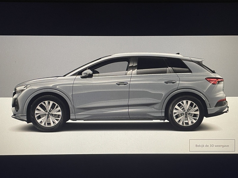

Zojuist besteld 😁. Ben heel benieuwd! De demo auto had ook die grijze kleur. Erg mooi!
Afbeeldingslocatie: https://tweakers.net/i/Elt4-nvbE1ayt46ZBVeMtkLYmRk=/800x/filters:strip_icc():strip_exif()/f/image/0xavmnHddQkCMTrB3xMTb6Cw.jpg?f=fotoalbum_large

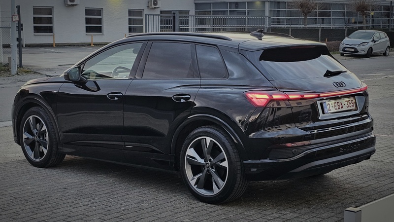

NoFate schreef op vrijdag 8 maart 2024 @ 16:16:
Ik ben volledig shadow gegaan, ik kijk er naar uit :-)
Je kan die dan nog extra donker maken... Afbeeldingslocatie: https://tweakers.net/i/KURAlF1oGMRoyHShbfXXntOGelk=/800x/filters:strip_icc():strip_exif()/f/image/dbXI1jsiyLabNAYrOzEbniGh.jpg?f=fotoalbum_large

filofax72 schreef op dinsdag 12 maart 2024 @ 11:18:
Je kan die dan nog extra donker maken... [Afbeelding]
De 'Fuck it edition'
Sommige mannen met teveel geld en te weinig klasse zouden geen aandacht moeten krijgen ondanks dat ze er zo hard om schreeuwen
  • NoFate
  • Laatst online: 23:17
hoe heb je die zo extra donker gemaakt?

NoFate schreef op dinsdag 12 maart 2024 @ 13:36:
Tintwrap, heel licht maar is toch een redelijk verschil vind ik...

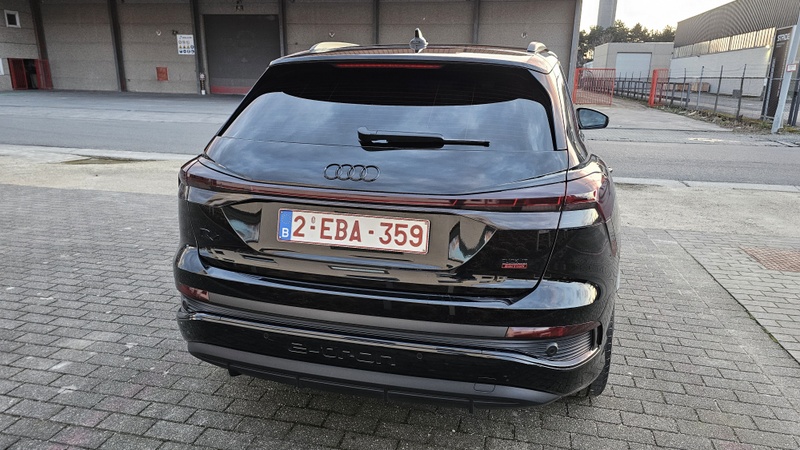

Tech_Thom schreef op dinsdag 12 maart 2024 @ 20:19:
Leuk dat je dit deelt.
Heb je ook een foto met led/lichten aan?
Zit er ook aan te denken een tint donkerder te gaan, maar wel benieuwd wat de invloed is op de licht uitstraling.
Here you go
Afbeeldingslocatie: https://tweakers.net/i/LWW5IsaLb8bMvKzdPb3kT5QBo8k=/800x/filters:strip_icc():strip_exif()/f/image/jProKcSsvNhfUYAwSUu6LdRJ.jpg?f=fotoalbum_large

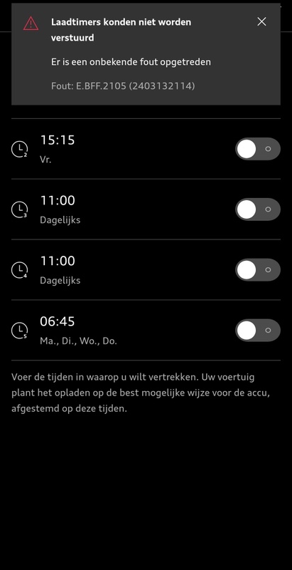

Nog mensen met volgende error in de audi app?
Of die dit probleem in het verleden hebben gehad.
De timers werkten tot gisteren nog.
Ik zie ook dat alle timers een uurtje zijn vervoegt?
Momenteel weigeren ze iedere vorm van synchroniseren met de wagen.
Afbeeldingslocatie: https://tweakers.net/i/cqZK7DSzuRiIXoJ8moirbtF9gG8=/x800/filters:strip_icc():strip_exif()/f/image/kz55Xu3OslWSYgKC5GKpe4pA.jpg?f=fotoalbum_large

Pollement schreef op woensdag 13 maart 2024 @ 21:19:
Precies hetzelfde. Foutmelding en de timer een uur eerder

chaba schreef op woensdag 13 maart 2024 @ 23:21:
Lijkt terug opgelost te zijn.
Ik heb wel iets grappigs ontdekt.
Timer 5 in de app is timer 1 in de auto,
Timer 1 in de app is timer 2 in de auto
Timer 2 .......
Waarom ze dit niet gewoon synchroon hebben gemaakt ?
Gelukkig geen drama :)
