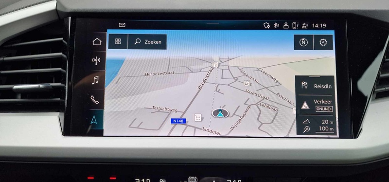

Ik heb sinds enkele dagen een zwarte of een blauwe band op mijn navigatiescherm, weet iemand hoe dit komt ?

Yves Caes schreef op donderdag 25 januari 2024 @ 14:52:
Is de kaartweergave ‘3D rijrichting’ (of iets dergelijks). Aan te passen door op de kompasroos (N) te tikken.

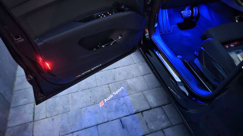

Dit weekend moeten de deurbekleding verwijderen om aftermarket uitstapverlichting te installeren. Het viel me op dat de speakers van het merk Hanosonic zijn, niettegenstaande ik een SONOS audiosysteem heb. Iemand een idee of dit eigenlijk wel correct is ? Of wat de SONOS upgrade dan juist wel inhoudt ?
(extra foto van de instapverlichting :) )Afbeeldingslocatie: https://tweakers.net/i/tZNCxlnoM1HeuOMaivn_kNJpng0=/800x/filters:strip_icc():strip_exif()/f/image/nWIDx0IguUBBaeq8yT5FEQtm.jpg?f=fotoalbum_large
Afbeeldingslocatie: https://tweakers.net/i/5XAHavkJ2wewujHXEuitwRzBbds=/800x/filters:strip_icc():strip_exif()/f/image/j9z0KAo3k4EH6LfwS12Qca4H.jpg?f=fotoalbum_large
[ Voor 2% gewijzigd door filofax72 op 08-02-2024 16:20 . Reden: Niet volledig ]

filofax72 schreef op donderdag 8 februari 2024 @ 16:19:
(extra foto van de instapverlichting :) )[Afbeelding]
Vraagje, ik heb ook geen standaard uitstapverlichting, niet naar onderen gericht, ook niet die aan de achterzijde van de deuren. Is/zijn achter het deurpaneel standaard wel de aansluiting(en) daarvoor aanwezig? Ben even benieuwd, daar ik inderdaad veel aftermarket spullen zie staan op de diverse sites en ik aan iets vergelijkbaars denk. Dank vast _/-\o_

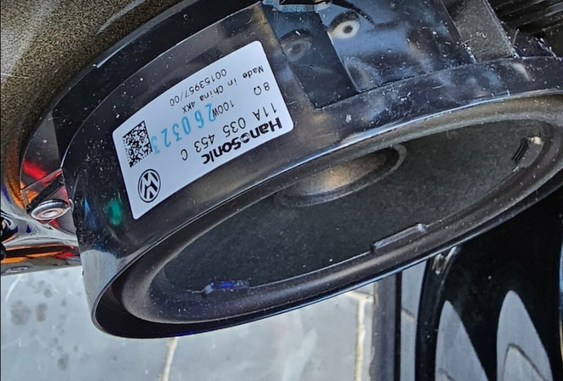

Volgens Audi is het geluid samen met Sonos geoptimaliseerd/ingesteld. Ze melden wijselijk nergens dat er Sonos speakers in zouden zitten. Met Sonos heb je wel zwaardere versterker(s) van 580W ipv 180W en 10 ipv 8 speakers bij "gewone" Audi Soundsystem.
  • _eLMo_
_eLMo_
Ik chargeer graag
Het zou me niks verbazen als de Sonos upgrade letterlijk een software unlock is van versterker vermogen en equalizer settings.
Ik hoop dat er wel degelijk ander speakers in zitten. Maar dan nog, Sonos maakt geen speakers, dus het is altijd een ander merk, en het idee is dat de afstemming met Sonos overeengekomen is, zoals hierboven ook vermeld.

rasman69 schreef op donderdag 8 februari 2024 @ 21:41:
Nee, ik heb moeten solderen en een extra opening maken voor de naar onder gerichte verlichting. Maar de instructies waren wel heel duidelijk, dus als je een beetje handig bent lukt dat wel.
Ik heb ze besteld bij k-electronic trouwens...
