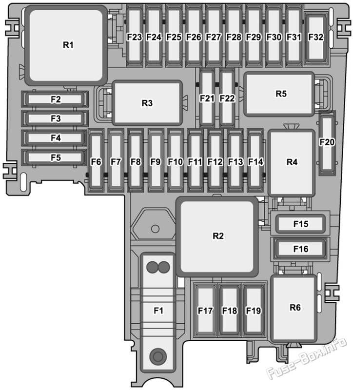

ik heb gisteren eens onder de motorkap gekeken naar die zekering F30, maar deze is ongebruikt, er zit geen zekering in houder 30 en er dient ook geen te zitten volgens de schema's.
ondertussen zie ik op het duitse forum dat het niet F30 is maar F3.
F3 lijkt wel de juiste zekering te zijn want deze beveiligt de elektronica voor de spanningsomvormer, het hoogspanning laadsysteem, etc.
ik ga dit vanavond dan maar eens proberen.

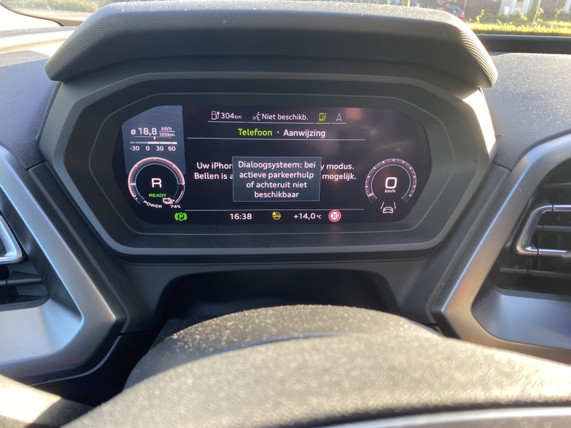

coenwiers
Digitales
BEI Audi is zelfs iets vertalen moeilijk
Afbeeldingslocatie: https://tweakers.net/i/jCvcGplBIgloPrvuukZoVgRToHk=/800x/filters:strip_icc():strip_exif()/f/image/N9vZiJp6A01VZtHfx8n5NvoQ.jpg?f=fotoalbum_large

GOED NIEUWS!
de reset van het laadsysteem door de zekering gedurende 10 minuten uit te trekken werkt dus.
het betreft de zekering F3 in de fusebox onder de motorkap.

DonDus schreef op dinsdag 17 oktober 2023 @ 21:22:
Dat zou fantastisch zijn. Morgen de dealer maar even contacten en kijken of ze kunnen helpen met dit. Zeker het proberen waard..
Heb het zelf gedaan en daarna enkele laadtesten uitgevoerd welke ervoor niet gingen en kan bevestigen dat het de oplossing is.
Je kan het makkelijk zelf doen, stelt niks voor en je kan niks verkeerd doen.

DonDus schreef op woensdag 18 oktober 2023 @ 15:20:
Enkel motorkap openen en zekering F3 kan ik er zo “uit trekken”? 10min wachten en terugplaatsen? Ik heb in een lang verleden wel autotechniek gehad. Maar ben geen monteur/electricien…
Ja klopt, motorkap open zetten, de fusebox bevindt zich rechtsboven, je kan het deksel eraf doen door de linkerklip en rechterklip in te duwen.
In de box zit een wit plastic klemmetje dat een hulpmiddel is om de zekering eruit te trekken, kan ook met vinger/nagel.
Het is de zekering F3 (10A).
10 minuten uit laten en dan terug insteken, deksel erop, motorkap dicht en klaar.

Okay. Zelf zekering er uit gehaald, 15min gewacht en terug gezet. Om 18:00test ik het… ben benieuwd.
  • DonDus
  • Registratie: Oktober 2023
  • Laatst online: 25-01-2025
Het werkt!
Prachtige oplossing. Bedankt iedereen!
