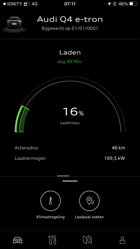

Ik krijg toch de indruk dat de updates wisselend worden uitgevoerd. Bij mij (pon Amersfoort) heb ik mijn e-mail en password achter gelaten. Zodat de software helemaal geïnstalleerd was bij ophalen. Werkte ook prima en geen centje pijn gehad (op wat finetunen na).
App, auto zelf en communicatie loopt prima. Behalve dat de app als datum 01-01-0001 heeft, maar daar hebben meer mensen last van. En is pas een week na de update gekomen, dus dat ligt dan aan de app zelf, denk ik.
Het werkt weer. Opnieuw als hoofdgebruiker aangemeld. App inderdaad wat nieuwe features en wat functies in de MMI.

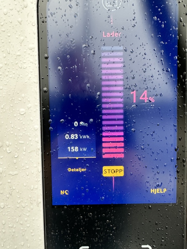

Noorwegen, Ionity lader. Buiten temperatuur ongeveer 18 graden en accu op temperatuur na lange rit.... Alleen de laadcurve is nog niet echt super (vanaf 50% onder de 100 kW, eindigend op rond de 60kW vanaf 80%), maar als het laden zo snel begint dan is daar mee te leven...
Afbeeldingslocatie: https://tweakers.net/i/t5I3FBIW8tDlEUqQGF27PzqhglQ=/x800/filters:strip_icc():strip_exif()/f/image/z2n7P5NjhvlJs3QKz9HXyE8X.jpg?f=fotoalbum_large
[ Voor 5% gewijzigd door MarcCar op 22-08-2023 15:15 ]

MarcCar schreef op dinsdag 22 augustus 2023 @ 15:13:
Mijns inziens is de curve veel belangrijker dan de piek.

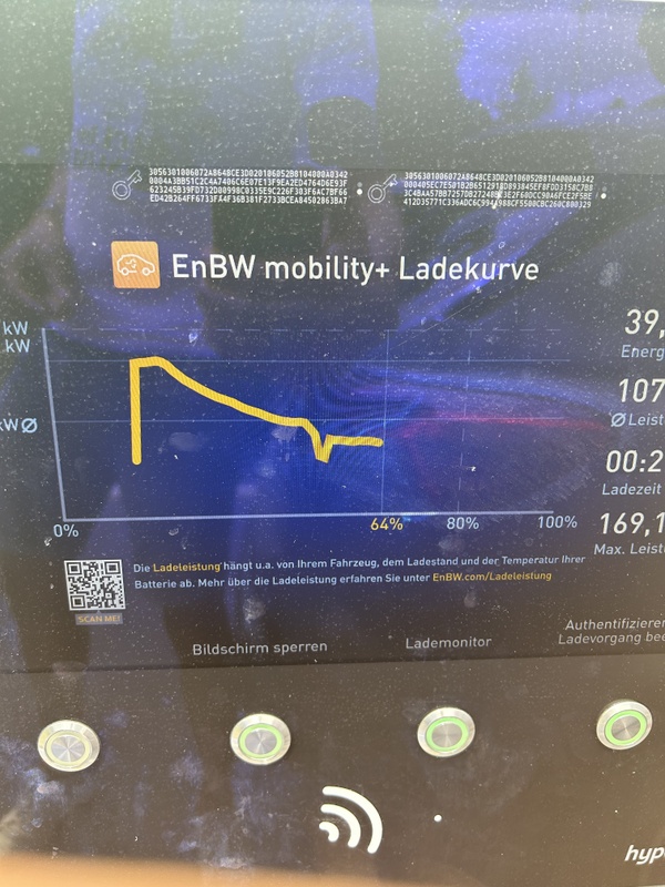

Afgelopen maand vakantie naar Kroatië is het laden en rijden erg goed bevallen. Meestal ben ik gaan laden rond de 10-20% na 2-2,5 uur rijden en altijd boven de 130KW gestart met laden. 3x zelfs boven de 140KW. Onderstaand ook een laadcurve die de laadpaal van EnBW toont. 59KWh in 30 minuten vind ik wel netjes met gemiddeld 114KW.
Q4 40 uit Dec ‘22 met warmtepomp
Afbeeldingslocatie: https://tweakers.net/i/bww_cZV7Uid1jjOyh4UTqeIEaQ4=/800x/filters:strip_icc():strip_exif()/f/image/wDJayN5VQy2RjtHQLmhBDYo8.jpg?f=fotoalbum_large
[ Voor 21% gewijzigd door WimBizkit op 23-08-2023 11:47 ]

  • vriej29
  • Registratie: Maart 2019
  • Laatst online: 20-06 15:55
Vandaag voor het eerst na de grote update mogen snelladen bij Ionity (Apeldoorn).
Kwam aan met 6% en de laadsnelheid schoot gelijk door naar de 165KW! _/-\o_ Afbeeldingslocatie: https://tweakers.net/i/ujB2iBEsMTvyeIpuCnLICqDlFPo=/x800/filters:strip_icc():strip_exif()/f/image/o39tW21qEmwkDnQNOZPEv83i.jpg?f=fotoalbum_large
In 32 min van 6% naar 80% maar de eerste 20% waren prettig snel, erg blij mee :)
  • marcelmg2
  • Laatst online: 22:52
165kW Nice ...ik zit direct op 065kW...
App geeft nu ook 'Update in behandeling'.
En ook dat de ramen open staan, maar ze zijn dicht...
