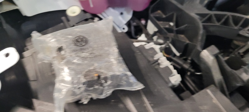

Update: Een marter heeft de sensoren aangevreten samen met rubbers en dergelijke. Tijdelijke fix voor de sensoren, onderdelen moeten bestelt worden.
Ik laat een systeem inbouwen tegen een marter. Nu bij Aveve spray gekocht en wat toiletblokken erin gehangen.

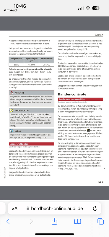

  • Msts
  • Registratie: Oktober 2019
  • Laatst online: 13-08 14:07
Babavers schreef op maandag 9 januari 2023 @ 10:41:
Oh, dat is nieuw voor mij. Wat betekent 'officieel'? Is dat door Audi opgelegd, staat dat in de handleiding of zo of is dat van overheidswege niet toegelaten in bepaalde landen?
Afbeeldingslocatie: https://tweakers.net/i/VjhfimvXpIQg54bS5zfJ90jgimk=/x800/filters:strip_exif()/f/image/UpNvTJQJtn57T5vSJmJkRU68.png?f=fotoalbum_large
  • deboss65
  • Laatst online: 14-08 16:05
1: Handleiding pagina 271
2: Audi technische documentatie: Reparaturleitfaden Audi Q4 e-tron
Heeft alles te maken met de typegoedkeuring.
  • -jann
  • Registratie: Maart 2014
  • Laatst online: 20-07 19:05
Ik heb sneeuwkettingen besteld.
Pewag Servo SUV RSV 80A.
Begrijp best dat Audi dit niet adviseert, als er een ketting te los zit o.i.d. heb je sneller schade.
Zal in de praktijk wel meevallen en gewoon werken.
  • de_gizmo
  • Registratie: September 2021
  • Laatst online: 23-08-2024
-jann schreef op maandag 9 januari 2023 @ 16:31:
Ik heb dezelfde. Wel niet nodig gehad deze keer. Dus nog geen echte praktijkervaring.
  • deboss65
Ben toch benieuwd waarop je dit baseert.
  • GeeMoney
  • Laatst online: 00:31
deboss65 schreef op dinsdag 10 januari 2023 @ 08:00:
Het zal te maken hebben met de ruimte in de wielkasten. 19" met sneeuwkettingen gaat gewoon nog prima en er is ruimte zat.
Bij 20" (of groter) op een dergelijke auto wordt die ruimte flink krapper, als je dan ook dikke sneeuwkettingen gaat gebruiken en er hoopt zich ijs of sneeuw op dan kan dat weleens schade gaan geven. Daar dekken ze zich natuurlijk voor in.
  • deboss65
GeeMoney schreef op dinsdag 10 januari 2023 @ 08:14:
Dat zou heel best kunnen maar ik vraag expliciet waar de opmerking "het zal allemaal wel meevallen" op gebaseerd is.
Een fabrikant schrijft iets voor en een gebruiker negeert dat vervolgens. Dat zou je kunnen doen als je er een goed (technisch) onderbouwd verhaal bij hebt. En dat zoek ik.
  • GeeMoney
deboss65 schreef op dinsdag 10 januari 2023 @ 08:58:
Die is er natuurlijk niet anders dan dat kettingen verplicht zijn in sommige landen in de winter periode en niet iedereen een extra set winterbanden op dus kleinere velgen ernaast wilt houden.
Dan kan je dus zelf het risico dragen door toch kettingen op je 20" te monteren. Eventuele gevolg schade kan je niet verhalen bij Audi.
De kans dat je deze winter kettingen nodig hebt lijkt sowieso al nihil :9 .

  • Babavers
  • Registratie: Februari 2022
  • Laatst online: 04-08 20:48
Dat klopt helemaal niet. De diameter van het wiel is op 1 honderste cm na identiek. De profielhoogte op een 20" velg is 45 en die op een 19" velg is 50. Tel het maar uit, je komt op exact dezelfde diameter uit. Bij sneeuwkettingen zal je dus ook zien dat dezelfde ketting gebruikt kan worden op een 255/50R19 als op een 255/45R20. Die ruimte in de wielkast is dus gewoon hetzelfde, tenzij je een verlaagde ophanging hebt (bv. de S-line die enkele cm lager ligt), maar dat staat op zich los van de velgmaat. Al dan niet verlaagde ophanging wordt nergens als voorwaarde gesteld om kettingen te mogen gebruiken. Er moet dus iets anders aan de basis liggen. Ik vind het erg vreemd en zou toch ook niet aarzelen om kettingen op te leggen die geschikt zijn voor een 20 duimer, want ze zijn wel degelijk te vinden voor die maat.
  • -jann
Niet zo bang zijn en zoeken naar 100 bevestigingen.
Gewoon die dingen bestellen en er om leggen, ruimte zat in de wielkasten.
Als je te veel twijfelt moet je 19” wielen kopen en het boekje aanhouden.
Ik heb hiervoor een golf station gehad waarbij ook sneeuwketting advies 17” was in de handleiding. Hier zaten brede 18” wielen onder en reed perfect in de sneeuw ondanks het genegeerde advies.
  • -jann
Babavers schreef op dinsdag 10 januari 2023 @ 09:19:
Top antwoord
