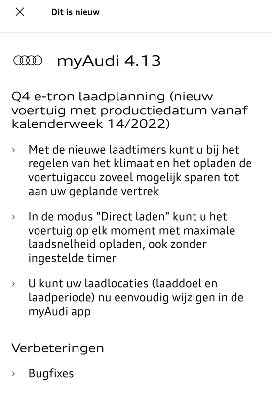

Zo weer wat mooie nieuwe functies voor de gelukkigen met de al flawless software.
Afbeeldingslocatie: https://tweakers.net/i/DYyaGDM4Hjupu766O_6Q95psdwM=/x800/filters:strip_icc():strip_exif()/f/image/cP0a9rQ0ydhFB3zdsl4HaBht.jpg?f=fotoalbum_large
En na het updaten raad je het al: de app werkt niet meer. Top!

Echt slecht hè. De Apple Watch werkt nog wel gewoon door bij mij na de update. Dus Audi app dev team fucked up again.

Op mijn iPad werkt 4.13 wel, op mijn Oneplus 8pro niet…. Ook gemeld aan digitalsupport@audi.de maar nog geen reactie…

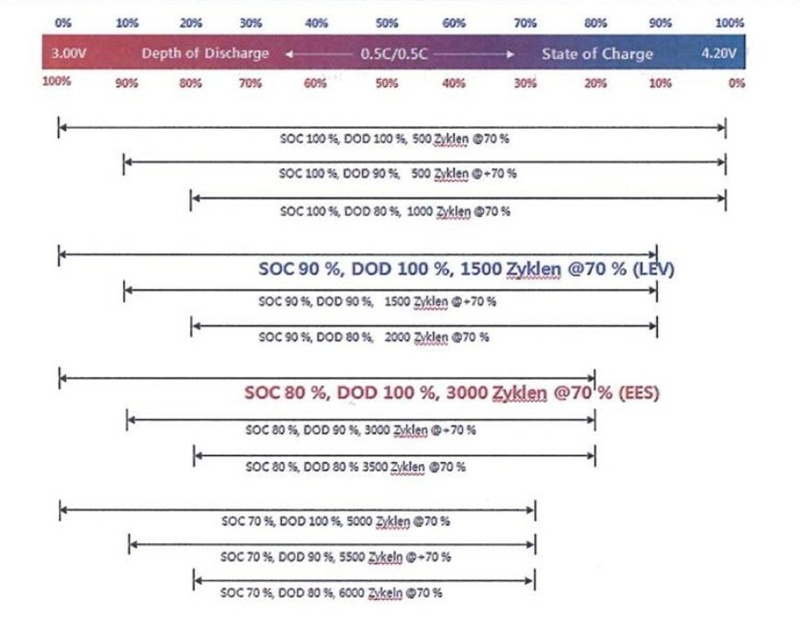

Een accu heeft een max aantal laadcycli. Een volledige laadcyclus is van 100 naar 0 en dan weer opladen naar 100.
Van 80 naar 50 en weer terug is 30; is dus iets minder dan 1/3 laadcycli.
En hoeveel laadcycli kan een accu aan? Hangt af van gebruik van de accu. Steeds van 100 naar 0 en weer terug levert minder cycli op dan van 80 naar 20 en weer terug.

Hangt er inderdaad vanaf wat je mollen noemt.
Het plaatje wat ik gepost had laat het verloop van de levensduur zien van een accupakket. Er is gekeken binnen hoeveel laadcycli je op 70% rest capaciteit zit van het accupakket.
van 100 naar 20 ontladen en dan weer vol tot 100 levert je 1000 cycli op, voordat je op 70% rest capaciteit zit
van 80 naar 20 ontladen en dan weer vol tot 80 levert je 6000 cycli op, voordat je op 70% rest capaciteit zit
Jouw persoonlijke ervaring doet daar verder helemaal niets aan af.

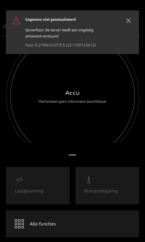

Het is een serverside issue, dus de app installeren lost inderdaad niets op. Ook hier doet de app helemaal niets meer.

Ook hier zelfde server fout.

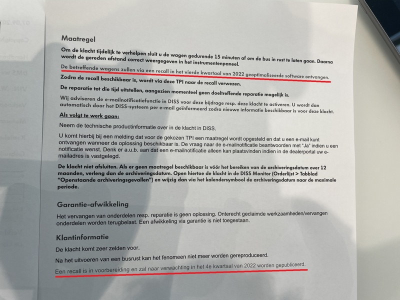

dolfg schreef op woensdag 9 november 2022 @ 15:20:
Belangrijk voor de 3608 rijders is dat er zeker gewerkt wordt aan een grote update. Ik heb met Pon/Audi Amersfoort hierover gesproken.
Een update die ook de 3665 (dat is het nummer geloof ik) vervangt.
Want daar zitten ook fouten in.
Het moet dus een update worden die alle ontstane problemen zoveel mogelijk oplost.
Omdat ieder model blijkbaar weer anders reageert op een aanpassing in de software kost het blijkbaar heel veel tijd.
Het is niet een ‘van uitstel komt afstel’ situatie.
De eerste auto’s worden door Pon/Audi getest.
Het tijdstip is nog onbekend, maar er gaat een update komen.
Deze opmerking ligt in elk geval in lijn met hetgeen dat mijn dealer in DISS kon vinden omtrent mijn softwareprobleem met een niet-zichtbare kilometerteller:
Afbeeldingslocatie: https://tweakers.net/i/V5eS_t8PxhdtRhAQQzceRIWhfQo=/800x/filters:strip_icc():strip_exif()/f/image/GIEHNUiDdLNyeoNlVub1XGoo.jpg?f=fotoalbum_large

jeroenkb schreef op woensdag 9 november 2022 @ 14:10:
6000 cycli? Dat is echt veel. Als je dan 100 cycli per jaar doet van 80 naar 20 en omgekeerd gaat die batterij dan 60 jaar meegaan voor dat die op 70% restcapaciteit zit? Dat kan ik eerlijk gezegd amper geloven :😀 dat zou willen zeggen dat elektrische autos veel maar dan ook veel langer meegaan en 1 000 000 kms een eitje is ?

SWIGGA schreef op donderdag 10 november 2022 @ 13:32:
Stel je laad/ontlaad tussen 30 en 80%. Je gebruikt dus 50% van je nominale capaciteit (77kWh in ons geval)
Per cycle laad/ontlaad je 38.5kWh wat bij een verbruik van zeg 19kWh/100km 202km is.
202 * 6000 = 1.2 miljoen km's
Dat gaat ie zeker redden als je de temperatuur binnen de perken houd en dit zeg binnen een jaar doet.
(Sommige elektrische Taxis komen in de buurt)
De adder zit hem in het feit andere factoren dit verhinderen.
o.a. degradatie door veroudering, en andere invloeden die ik al eerder beschreven heb.

deboss65 schreef op vrijdag 11 november 2022 @ 09:01:
Ok duidelijk, bedankt voor de toelichting. Ik ga voortaan ook zo laden, je hebt me overtuigd :-) ik had laden tot 90% ingegeven maar heb het nu veranderd en onder de 30 procent kom ik zelden omdat met 50 procent vertrekken voor mij nipt kan zijn. Ik zal dus ook regelmatig van 50 tot 80% laden vermoed ik...

Weer problemen met de (nieuwe) app. En of met de server... Bij anderen ook?
Afbeeldingslocatie: https://tweakers.net/i/yYTB21z9T4XxjRrTPn6Yj_bmwpE=/x800/filters:strip_icc():strip_exif()/f/image/kZC3irRW7v86NhehqKoyqDbr.jpg?f=fotoalbum_large
Everyday's an endless stream, of cigarettes and magazines...
  • Jope3
  • Registratie: September 2020
  • Laatst online: 13-09 19:35
party42 schreef op vrijdag 11 november 2022 @ 13:17:
Ja bij mij ook. Ging al 2 weken erg goed 7(8)7

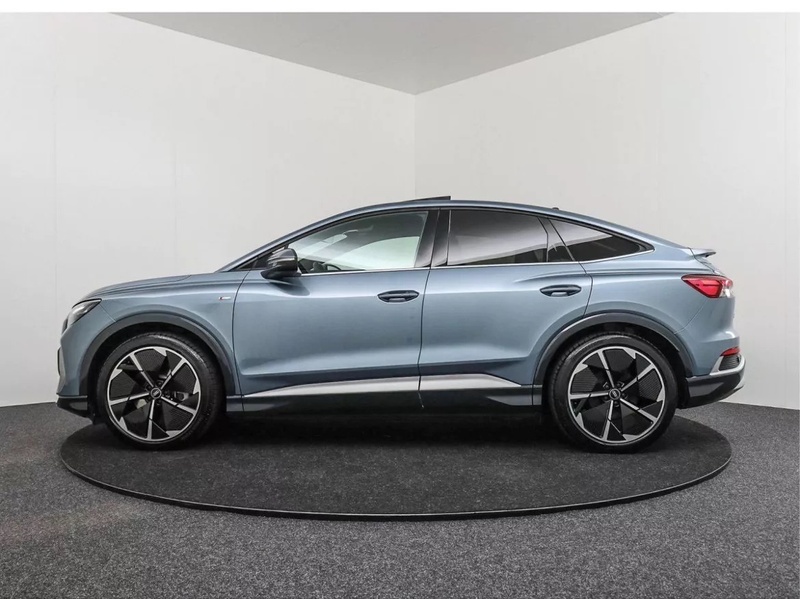

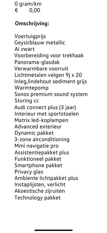

Leuk om te lezen dir topic en had ik eerder moeten doen 😔.
Net een Audi Q4 e-tron Sportback 50 quattro S line gekocht uit oktober 2021.
Ik was te ongeduldig om een jaar te wachten en wou vrijwel full options zoals panoramadak welke nu niet meer zo zeker zijn.
Na proefrit en alle positieve reviews gekocht en hij wordt binnen 2 weken uitgeleverd.
Echter nu lees ik dit topic en begin ik al bang te worden dat ik spijt van een 2021 model ga krijgen ipv 2022 gezien alle issues hier.
Ik dacht echt dat 2022 en 2021 identiek waren qua hardware. Maar blijkbaar zitten er toch verschillen in omdat ik hier ook hoor dat nieuwe 2022 geen issues meer hebben.

Afbeeldingslocatie: https://tweakers.net/i/kWwmzi32o2OJZ4mBUvFnSTXT91U=/800x/filters:strip_icc():strip_exif()/f/image/jGVpfIj4a8um8U7jW0frMHEX.jpg?f=fotoalbum_large
Dit is hem trouwens :).

Heb je er trouwens mee testgereden? Ik zie S line en 21 inch... je moet wel tegen het stugge kunnen als je die combinatie hebt. Het zou voor mij al te hard zijn...
Jazeker! En ik vind het echt heerlijk! Grappig hoe meningen daar altijd in kunnen verschillen. Was wel even moeite om van Jaguar over te stappen op Audi. Enkel ik vind i-pace de achterkant gewoonweg niet mooi. Zo'n rare hoek.

Als het een launch edition. advanced plus auto is dan zit er een warmtepomp bij.
Dat zou op de originele factuur moeten staan.
Zo dus:
Afbeeldingslocatie: https://tweakers.net/i/H3Zhc4gyBkyGZtJomZNfHHpZu-c=/x800/filters:strip_exif()/f/image/5JSbqPvsObdJnNgHA25RQu66.png?f=fotoalbum_large

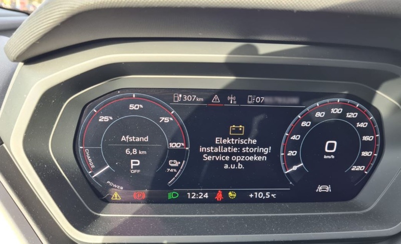

Sinds gisteren doe ik helaas ook mee met deze storing na een jaar sturen. Opgehaald door berger. Na eerst alleen de software manco's wordt het toch wel een dingetje. Verder inderdaad een heerlijke auto ;) Afbeeldingslocatie: https://tweakers.net/i/BPSG8CWhOxD9BM9kj9flrO7mnwY=/800x/filters:strip_icc():strip_exif()/f/image/6VpfjBsq3GmAwKa1C1dLg9TB.jpg?f=fotoalbum_large

Sinds gisteren doe ik helaas ook mee met deze storing na een jaar sturen. Opgehaald door berger. Na eerst alleen de software manco's wordt het toch wel een dingetje. Verder inderdaad een heerlijke auto ;) [Afbeelding]
Wow dat is naar. Ik heb het vaker gezien in dit topic. Komt dit ook veel voor of is het vooral toch de software?
Komt veel voor, zie: Jorik in "Het grote Audi Q4 e-tron topic - Deel 1"
Het probleem is dat 2021 Q4's zijn afgeleverd met koelvloeistof met de verkeerde viscositeit. Hierdoor komt de waterpomp die de batterypack moet koelen droog te staan en krijg je deze melding. Oplossing is vaak de koelvloeistof vervangen met de goede en dan opnieuw ontluchten. Dat lost het probleem niet altijd op, want soms is de waterpomp ook kapot, en moet deze worden vervangen.
Bij mij in juli is de waterpomp vervangen en is het probleem daarna niet meer voorgekomen.
