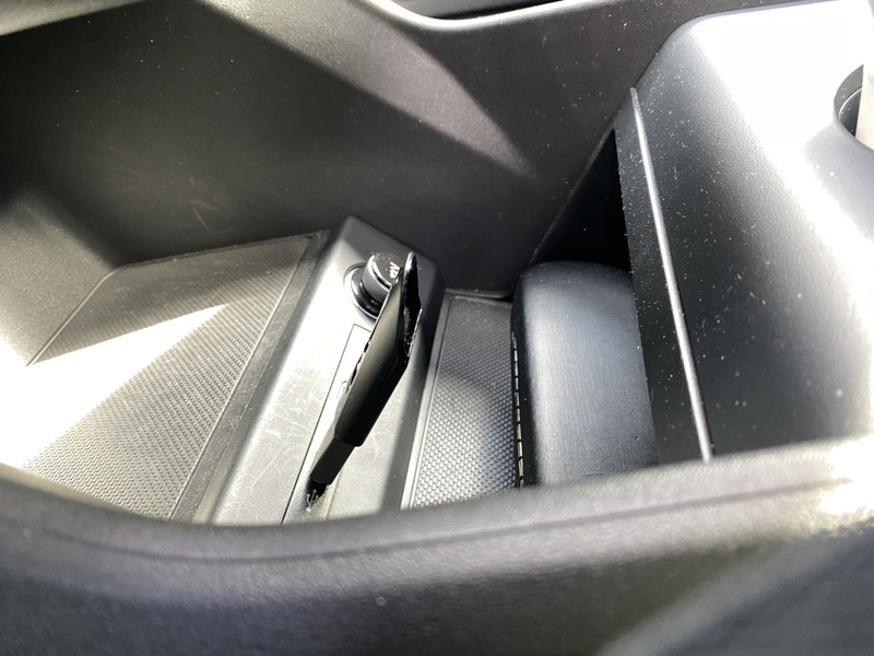

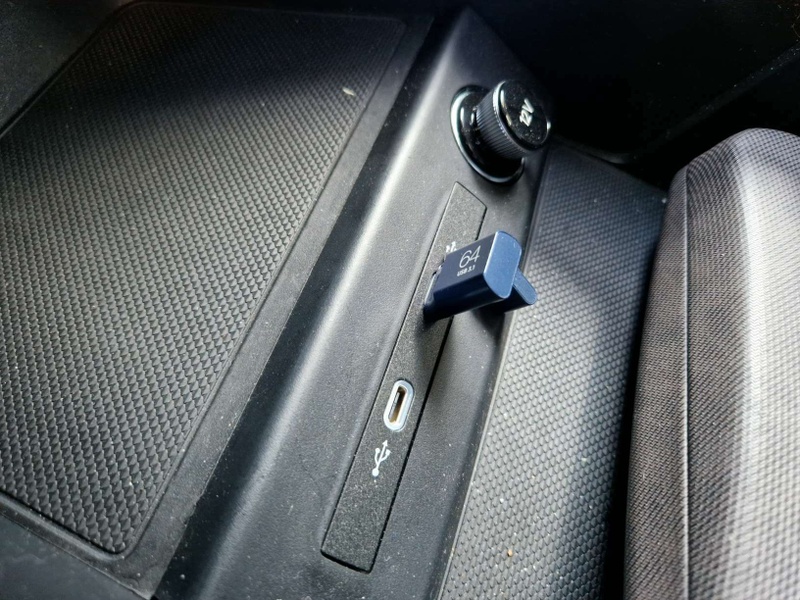

Ik speel normaal via bluetooth muziek af.
Is er iemand die een extern device (met muziek) heeft aangesloten en vandaar de muziek afspeelt? Zo ja wat zijn je ervaringen en welke setup heb je?
Ik zag dat er Audi's zijn met een aparte aansluiting in het handschoenenvak waar je middels een USB adapterkabel voor AMI een USB stick aan kan hangen. Die aansluiting zit er in de Q4 echter niet.
Zelf heb ik een aantal GB aan muziekbestanden die ik eigenlijk aan wil sluiten en via MMI kan afspelen.
  • -KRZ-
  • Registratie: Juni 2021
  • Laatst online: 11-06-2024
wimbre schreef op vrijdag 30 september 2022 @ 17:43:
Je kunt een USB stick aansluiten op een van de USB-C poorten en de inhoud afspelen via MMI. Dit werkt niet alleen met muziek maar ook met video (alleen tijdens stilstand…).
  • wimbre
  • Laatst online: 19:41
-KRZ- schreef op vrijdag 30 september 2022 @ 18:06:
Dus via een USB‑C-naar-USB-adapter. Vind het wel jammer dat er nergens een "verborgen" aansluiting zit zodat je een extern device "uit het zicht" kan houden.
  • -KRZ-
wimbre schreef op vrijdag 30 september 2022 @ 18:20:
Ja, dat is inderdaad wel jammer. Maar als je een verloopkabeltje gebruikt, ligt het al gauw uit het zicht. Ik raak in ieder geval vaak genoeg wat kwijt in de opbergruimte onder de MMI :)
  • Donjeffa
  • Registratie: Oktober 2021
  • Laatst online: 15-08 13:48
Werkt prima! Via een audiforum lid is de mijne voor video's vrijgeschakeld!!! Ideaal voor concerten.
  • deboss65
  • Laatst online: 15:23
Dit stickje is USB-C en zodanig klein dat deze prima permanent in de USB-C aansluiting in de middenconsole kan blijven zitten.
review: Samsung USB Flash Drive Type-C - Extreem compact en toch watervlug
Staat al mijn Audio op en zelfs een paar video's.
De ondersteunde formaten staan in de handleiding. 8)

Wij gebruiken ook een klein usb-c stickje, staat vol met muziek en blijft permanent ingeplugd.
Werkt prima.

Deze SanDisk gebruik ik ook. Is perfect. USB A aan de ene kant, Flip je hem dan heb je USB C aan de andere kant. Staat bij mij 60GB op. Even bezig met indexeren, daarna werkt ie top.
Veel nummers in WAV of FLAC, daarom ook zoveel GB’s. Speelt ook FLAC moeiteloos af.
En met die Sonos speakers toch net een voller geluid dan van mp3’s.
Is echt een feestje.
Zo dus:
Afbeeldingslocatie: https://tweakers.net/i/4P0jP77s2mELeLVT1s8zZKRdQu8=/800x/filters:strip_icc():strip_exif()/f/image/CrmXZMMK4Ay8Q5vfiTxuByew.jpg?f=fotoalbum_large
Afbeeldingslocatie: https://tweakers.net/i/mlw1AvthPmMu4OCS9TSUdemPM24=/800x/filters:strip_icc():strip_exif()/f/image/GC9W9FE4aB3tl1bMq2uAJZ5y.jpg?f=fotoalbum_large

De mijne is 3 cm lang en steekt er 2.5 cm uit.
Ik zeg ik win.. :)
Als de dikte ook meetelt dan heb ik voorlopig gewonnen 8)
Afbeeldingslocatie: https://tweakers.net/i/jTlAXol2CNPI-69gdrR9aRiUDq4=/800x/filters:strip_icc():strip_exif()/f/image/gVKZifCvEOHeVYnmpcP8omPk.jpg?f=fotoalbum_large
