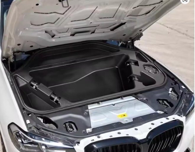

  • dmod
  • Laatst online: 13-10-2025
Iemand deze frunk ?
Afbeeldingslocatie: https://tweakers.net/i/zHdYYtDWqMKOpJrMTgnG8bez1Y4=/fit-in/4920x3264/filters:max_bytes(3145728):no_upscale():strip_icc():strip_exif()/f/image/8dRCl6ojqpWe1DrHwSmR7gu0.jpg?f=user_large
  • The DeZ
  • Registratie: September 2021
  • Laatst online: 26-10 10:52
Ik ken alleen die aftermarket frunks van Wokeby. Deze lijkt nog een stuk groter!
Wie maakt deze?
  • jvq
  • Registratie: December 2023
  • Laatst online: 31-10 22:07
jvq
AliExpress zag ik.
[ Voor 79% gewijzigd door jvq op 17-07-2025 08:22 ]
  • RonnyP
  • Registratie: Juli 2024
  • Laatst online: 27-10 15:35
Klopt collega heeft er 1 gekocht inclusief een deksel. Heeft hem wel daarna met Dynamat bekleed want galmde meer dan verwacht.
  • dmod
RonnyP schreef op donderdag 17 juli 2025 @ 11:43:
Vraag me af of dit wel ok is qua veiligheid (bvb voldoende verluchting enz).
  • RonnyP
dmod schreef op donderdag 17 juli 2025 @ 13:17:
Ik heb ooit de vraag gesteld aan de BMW dealer en die gaf aan dat als er problemen of defecten onstaan en een frunk is ingebouwd dat dan garantie vervalt. Logisch want ze proberen overal onderuit te komen.
Heb je een defect dan even verwijderen :-) Strand je onderweg dan natuurlijk een ander verhaal.
  • FAQ
FAQ
RonnyP schreef op donderdag 17 juli 2025 @ 14:33:
Sommige BMW dealers (in ieder geval Hedin) hebben de Wogeby frunk in het assortiment opgenomen…
