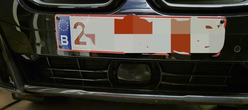

Mijn nummerplaat vooraan is zo diep geplaatst, dat de radar geen 100% vrij zicht meer heeft. Adaptive cruise control werkt wel, maar vraag me af of dit wel conform is.
Iemand daar ervaring mee?

Bij mij zij deze ook zo. Denk dat dit af fabriek aangegeven wordt waar het nummerbord vastgemaakt moet worden zodat de systemen naar behoren werken. Lijkt mij weinig aan fout te doen.

denk dat het van de uitvoering afhangt ... M-Sport (PRO) bij mij en er is zeker geen overlap ...

Zo hangt die van mij ook... en dit heeft niets met de versie te maken... die sensor/radar heeft ieder model namelijk.

Volgens mij juist heel duidelijk verschillend , nl 4 cm hoger dan bij mijn wagen. Bij mij is de bovenkant van de nummerplaat gelijk met de scheidingslijn tussen bovenste en onderste gedeelte van de voorpartij. Bij uw wagen is de onderkant van de nummerplaat gelijk met de onderkant van de voorpartij, dus sensor heeft 100% vrij zicht.

Vraag,zijn er mensen die thuis hun BMW opladen met de Granny charger ? Ik zou dit eventueel willen doen op 8 amp. om te laden van de overproductie van de zonnepanelen, ik weet niet of dit met mijn Granny charger kan, ik zie geen verstel mogelijkheid van 16 naar 8 Amp. bijvoorbeeld, bijgaand foto van de meegeleverde Granny bij mij IX3
Afbeeldingslocatie: https://tweakers.net/i/o9_0FGJ3b-pRwJaZHqvzLrfHYro=/x800/filters:strip_icc():strip_exif()/f/image/gnGSpQZEGwTlpiw5XrQE26zf.jpg?f=fotoalbum_large
  • Knul
  • Laatst online: 12:16
Hans4545 schreef op woensdag 26 februari 2025 @ 13:16:
Maak eens een foto van de voorkant, meestal zit er wel een knop/schakelaar om tussen ampèrages te wisselen.
Zou 'm overigens niet op meer dan 10A zetten bij een huis tuin en keuken stopcontact.

Knul schreef op woensdag 26 februari 2025 @ 13:23:
Aan de voorkant ook geen schakelaar,zoals aangegeven door TheDez moet het kunnen via de E-drive ,ik ga het proberen.
