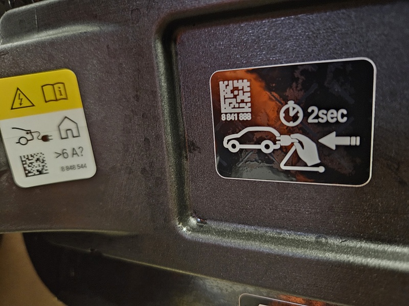

Weet iemand wat dit plaatje op de sticker van de klep betekent?
Afbeeldingslocatie: https://tweakers.net/i/-c8VrNy_mPwX8ScyXriKyNQHeek=/800x/filters:strip_icc():strip_exif()/f/image/hfkVhuj3Ko9UEYyMb4shdHAx.jpg?f=fotoalbum_large
  • jvq
  • Registratie: December 2023
  • Laatst online: 18:04
jvq

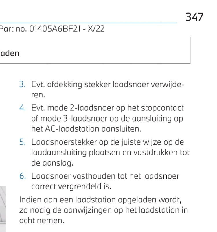

Als je de stekker erin steekt, hem 2 seconden aangedrukt houden voor je hem loslaat denk ik. Dit om zeker te weten dat de stekker correct vergrendeld wordt. Ach ja, Duitse gründlichkeit hè... ;)
Zie punt 6 uit de manual:

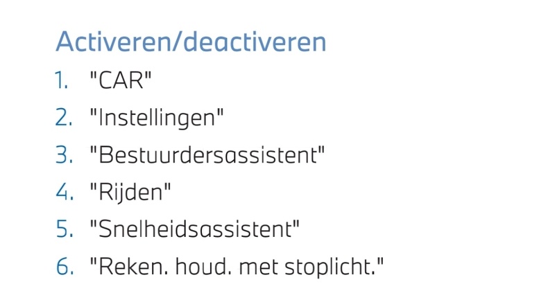

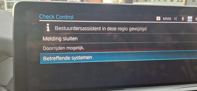

Telkens ik DAP activeer, krijg ik deze melding :
Afbeeldingslocatie: https://tweakers.net/i/LiZuIaZYZh32pR1fgdHNyuN-AKU=/800x/filters:strip_icc():strip_exif()/f/image/s73loZ8Z2O0Y7R9KIr40Q4tR.jpg?f=fotoalbum_large
terwijl de stoplicht herkenning inactief staat ...
Afbeeldingslocatie: https://tweakers.net/i/5ZMWhEI-L-3F_Fvqm1ptlxs3VmU=/800x/filters:strip_icc():strip_exif()/f/image/TZMow0rtJtUKz4Ixz2R8M1Pa.jpg?f=fotoalbum_large
M'n i4M50 (met OS8) met dezelfde instellingen geeft geen melding bij gebruik van DAP.
Is er nog een andere setting die moet worden aangepast?
thx, Marcher
  • jvq
jvq
Staat deze wel uit?
Afbeeldingslocatie: https://tweakers.net/i/Hh4MHJqEcNQ2UZJQB74o0Z3K3jI=/800x/filters:strip_icc():strip_exif()/f/image/KrQHrZwlkmdt3WAAwNRTkkuP.jpg?f=fotoalbum_large
[ Voor 3% gewijzigd door jvq op 20-12-2024 16:10 ]
  • Marcher
  • Laatst online: 15:37
thx, daar stond het idd nog actief ;)

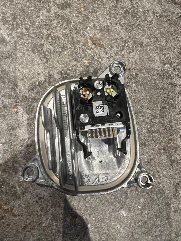

Dagrijverlichting ledlampje van een iX3 kost 3200 euro en gaat maar twee jaar mee!!!! :( 8)7
Tot een paar maanden geleden was ik een zeer tevreden eigenaar en bestuurder van iX3. De auto is uit April 2021 en is dus inmiddels 3 jaar oud. De auto stond bij de dealer voor nieuwe banden. Konden ze ook gelijk even het led lampje van de dagrijverlichting vervangen want dat was al een poosje defect. Ik weet niet precies hoe lang. Je merkt het natuurlijk niet als je er zelf in zit en iemand had me er een paar maanden daarvoor op geattendeerd dat niet alle vier dagrijlampjes aan waren.
Toen kreeg ik bericht van de dealer dat het dagrijlampje inderdaad gesneuveld was. Vervangen was echter geen optie. De hele koplampunit moet vervangen worden en dat blijkt 3200 euro te moeten kosten.
Ik dacht dat ledlampjes meer dan 10.000 branduren mee moeten gaan, dus dan is drie jaar en 84.000 km wel heel snel. Op mijn verzoek heeft de dealer daarom gekeken of dit onder coulance opgelost kon worden. Er kwam binnen een paar uur antwoord van BMW Nederland. Geen coulance voor ledlampjes die ongebruikelijk snel de geest geven.
Dan maar door rijden met drie dagrijlampjes. Tot ik vandaag de dealer weer sprak over de storing met mijn spiegel. Getipt door een vriend vroeg ik of dagrijlampjes belangrijk zijn om door de APK te komen en ja hoor dat blijkt het geval. :( Dus komende april ben ik aan de beurt en kan ik voor een veel te vroeg overleden dagrij ledlampje 3200 euro aftikken.
Heeft iemand anders dit ook al mee gemaakt?
Weet iemand een goedkopere oplossing dan een compleet nieuwe koplamp?
25 december. Even een update hoe dit afgelopen is. Iemand die gereageerd had om mijn eerdere post gaf aan dat er een losse dagrijledmodule bestaat. Met die kennis ben ik naar mijn lokale algemene garage gegaan. Zij konden voor zo'n 130 euro plus 2 uur werk de lamp vervangen (dachten ze).
De praktijk bleek iets weerbarstiger. Het ledje van de dagrijverlichting blijkt eigenlijk 3 ledjes te zijn en die bleken verbrand/gesmolten. Zie foto's. Het probleem was dat ze hun licht afgeven aan een gebogen lichtgeleider en deze was gedeeltelijk ingebrand en gesmolten. Hierdoor gaf de dagrijlamp nog steeds niet genoeg licht. Kennelijk wist de BMW dealer dit en gaven ze daardoor aan dat de hele unit vervangen moet worden a 3200 euro.
Mijn garage heeft het op weten te lossen door de geleider met een dremel iets bij te werken en daarna nog wat te polijsten. Het eindresultaat is dat de dagrijlamp iets lichtzwakker is als zijn buurman maar wel goed genoeg om door de APK te komen. Dit duurde al met al wel langer dan vervangen en de rekening kwam uit op zo'n 750 euro.
Ik ben blij dat ik geen 3200 euro hoef at te tikken voor een compleet nieuwe koplamp maar vind het nog steeds een slechte zaak dat BMW zich zo inflexibel opstelt voor zo'n storing.

PDT schreef op woensdag 25 december 2024 @ 17:13:
Graag gedaan ;)
Die werkwijze met de dremel is trouwens ook terug te vinden op YouTube - misschien heeft de dealer daar de mosterd gehaald.
Het probleem met inbranden van LED's van de dagrijlichten komt heel vaak voor trouwens, bij alle BMW's.
