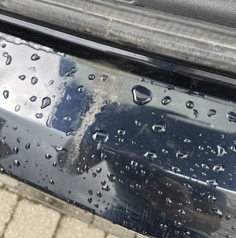

  • fluppie007
  • Laatst online: 11-10 12:34
Ik geloof dat het hier ooit besproken is, maar uit de kofferklep loopt viezigheid bij warm weer. Niet iedereen zou er last van hebben. Maar ik dacht dat ik niet de enige was die die had. Voornamelijk auto's die buiten in de zon staan.
Afbeeldingslocatie: https://tweakers.net/i/r5qGOOlUZCuOajlrRGjr6p6twaA=/x800/filters:strip_exif()/f/image/7M2qwi32lqj8RMjQ4zFpmUPJ.png?f=fotoalbum_large
  • Pharos1985
  • Registratie: November 2014
  • Laatst online: 25-10 10:33
Wat bedoel je hiermee? Als ik de kofferklep open na een regenbui loopt er bij mij ook water op de achterbumpter van het voertuig hoor.
Ik heb dit nooit anders geweten, ook niet bij mijn vorige ICE's eigenlijk.
  • xjs678qr
  • Laatst online: 26-10 07:30
fluppie007 schreef op vrijdag 5 juli 2024 @ 22:28:
Jops, heb ik ook last van (iets van vet dat oplost bij warm weer). Het gaat er weer af met clay'n...
  • dodgefreak5
  • Laatst online: 13-10 18:37
Dat "vet" komt uit de holtes die ingespoten worden in de fabriek tegen roesten. Liep van mij uit de 4 deuren ook onderaan, heb een witte dus extra zichtbaar ;)
  • Louisinho
  • Registratie: Februari 2021
  • Laatst online: 20:49
Het vet komt uit een gaatje in de achterklep en is erg plakkerig. Ik heb het gaatje intussen afgeplakt met zwarte ducttape en nu nergens last meer van.

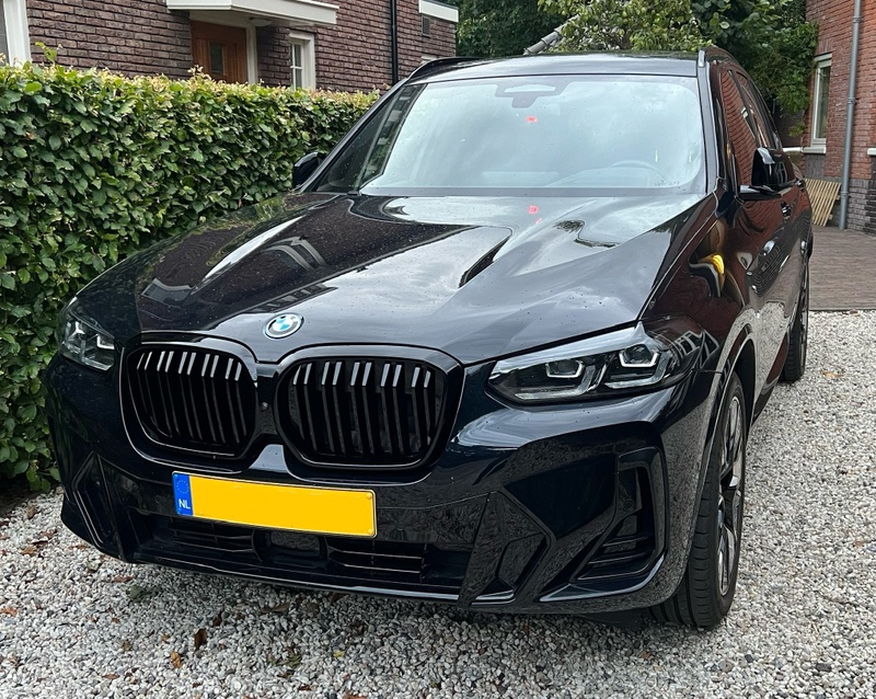

  • mrwiggs
  • Laatst online: 20:54
Het was een aardig klusje maar ook hier staat de nieuwe grille erop!

mrwiggs schreef op maandag 8 juli 2024 @ 07:56:
Is dit een orginele grill of een imitatie?

Verwijderd schreef op maandag 8 juli 2024 @ 13:00:
Het is deze, volgens mij past de originele van de X3 M Sport net niet lekker op de iX3 LCI.
  • jvq
  • Registratie: December 2023
  • Laatst online: 21:18
jvq
Echt heel mooi, maar omdat hij helemaal open is levert dat toch een hoop luchtweerstand op? Onder bij de bumper zitten zelfs actieve kleppen, dus blijkbaar kan het uit om die luchtweerstand te vermijden indien mogelijk?
  • mrwiggs
jvq schreef op maandag 8 juli 2024 @ 14:30:
Het zal zeker wat minder range opleveren. Ik zal het eens vergelijken met een rit die ik regelmatig maak. Maar goed, het oog wil ook wat.

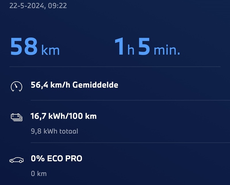

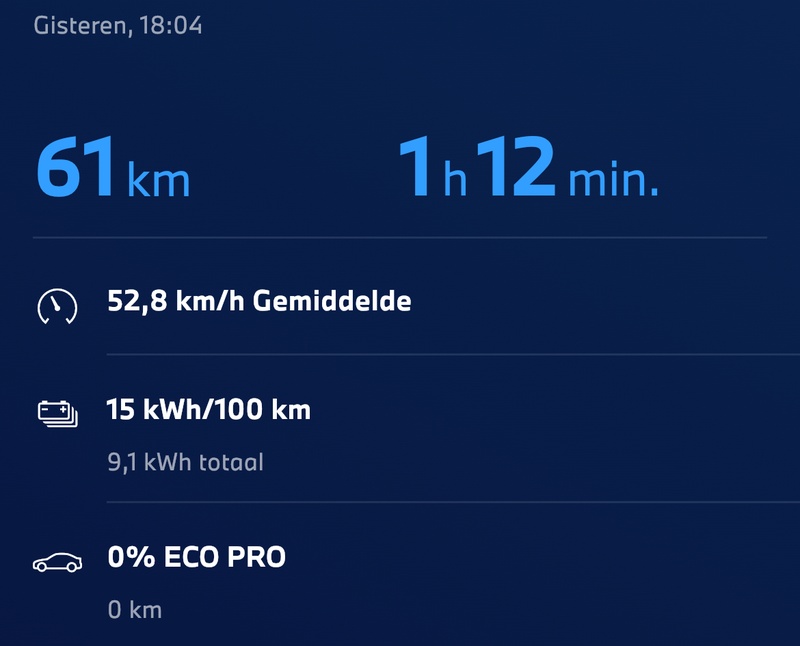

  • PWM
Afbeeldingslocatie: https://tweakers.net/i/tt0XFPkDwmk6nRF2OpR7MV2CHH4=/800x/filters:strip_icc():strip_exif()/f/image/9yOO4W8w6vVl2YBLbN6kvXcP.jpg?f=fotoalbum_large
Afbeeldingslocatie: https://tweakers.net/i/kRjvbXJMvUDJHBU2Rl9RlIYIzws=/800x/filters:strip_icc():strip_exif()/f/image/O4UlpSOw5DeLfslA6o8iKBif.jpg?f=fotoalbum_large
165km gereden en nog 308km over. Overal net iets harder gereden dan toegestaan. Dat redde ik niet met de Tesla.
  • r2504
  • Laatst online: 21:00
Ik begrijp niet hoe mensen aan dergelijke "resterende km's" komen... m'n gemiddeld verbruik is 17.5 kWh (laagste is 13.5), echter ik zit nu aan 80% met 260 km resterend (da's dus 325km bij 100%). Op de 7 maanden tijd dat ik met de wagen rij heb ik éénmalig 409 km gezien bij 100%.
Ik rij trouwens steeds op Eco Pro.

  • Rincon
  • Registratie: Februari 2024
  • Laatst online: 05-11-2024
PWM schreef op dinsdag 9 juli 2024 @ 10:26:
473 km totaal dus, is wel veel inderdaad, ook ik kom op 320 a 330 km bij 80 %, heb nog nooit tot 100 % geladen, rij ook altijd eco pro.

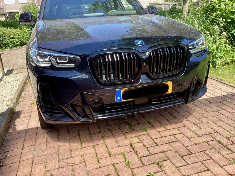

Om hier even op terug te komen. Heb dezelfde (file)rit gereden maar zie vrijwel geen verschil (de rit met de nieuwe grille zelfs zuiniger maar dat zou kunnen door weersomstandigheden). Het gold voor zowel heen als terugweg.
Omdat de luchtweerstand exponentieel toeneemt zou het kunnen dat het verschil bij hogere snelheden wel significant is, maar dat heb ik nog niet getest.
Met originele grille:
Afbeeldingslocatie: https://tweakers.net/i/D1LiPYgrauowZeQQXV_UqciCDMk=/800x/filters:strip_icc():strip_exif()/f/image/Ehl2zNQoee8BWAQkv5PFecmb.jpg?f=fotoalbum_large
Met X3 M Sport grille:
Afbeeldingslocatie: https://tweakers.net/i/29tjuSY4WdSpJL_xBksx--ChBL4=/800x/filters:strip_icc():strip_exif()/f/image/qnnY2ySLm3oba27JQi8mWe2Z.jpg?f=fotoalbum_large
En een andere rit gisteren met 80 km/u wegen helemaal netjes:
Afbeeldingslocatie: https://tweakers.net/i/QFth_Mgs9spOz5SysCxvAM6jUjY=/800x/filters:strip_icc():strip_exif()/f/image/NwdxTOZ6ejzb6ASJG1mJSMC9.jpg?f=fotoalbum_large
Conclusie is denk ik dat als je het mooier vindt je je niet moet laten tegenhouden door eventueel extra verbruik.

Ollie89 schreef op zondag 14 juli 2024 @ 23:01:
Met dagelijks verbruik denk ik inderdaad prima uit de voeten te kunnen met deze auto. Wij rijden veelal woon-werk met ongeveer 200-250km per dag totaal. Ben vooral wel benieuwd naar de 'lastigheid' op het moment dat we richting zomervakantie gaan. Vandaar de vraag m.b.t. Autobahnsnelheden. Begrijpelijk inderdaad dat het verbruik toeneemt ;)
Ik heb een ix3 van oktober 2022, rij altijd in eco pro modus en verbruik ongeveer tussen de 14 en 16 Kw/ 100 km nu in de zomer en rij wel maximaal 110 km per uur, bij hogere snelheden zal hij natuurlijk meer verbruiken maar dat mag in Nederland natuurlijk niet.
Kosten van laden exact € 0 want zonnepanelen en onderhoudskosten tot nu toe exact € 0
Afbeeldingslocatie: https://tweakers.net/i/_lg8_Q5hkbDU0ssIb9s5Bzri8p4=/800x/filters:strip_icc():strip_exif()/f/image/lA7fpMQUOR6SEvFSZzPEbf0V.jpg?f=fotoalbum_large

  • BataviaanBMW
  • Registratie: December 2022
  • Laatst online: 19-05 12:05
Afbeeldingslocatie: https://tweakers.net/i/5VqTF5_GE_kZzHn1cOSXfHPc-Bg=/800x/filters:strip_icc():strip_exif()/f/image/pgW9ykdSGrU2tXrWuxJ6aLW5.jpg?f=fotoalbum_large
Zelfs met frontsplitter geen verschil in verbruik (dagelijks 230km).
Sorry voor de slechte foto onder een rare hoek :$

Iemand die weet hoe het komt dat die voorbumper anders is tussen deze 2 iX3's? Degene met de zwarte rand rond de grille is de mijne, degene met de grijze rand rond de grille is eentje die ik gewoon toevallig tegenkwam.
Nochtans allebei iX3's en allebei LCI's. Voor zover ik kan zien ook allebei inspiring versies.
Ze hebben ook allebei getinte ramen. De mijne heeft dark shadow pakket: kan het zijn dat de andere dat niet heeft en daarom die grijze randen rond zijn voorgrille heeft?[Afbeelding]
Ja, dat komt door Dark Shadow pack

Pharos1985 schreef op maandag 22 juli 2024 @ 22:47:
Dark shadow is volledig zwarte grille en zwart binnenwerk van de koplampen.
