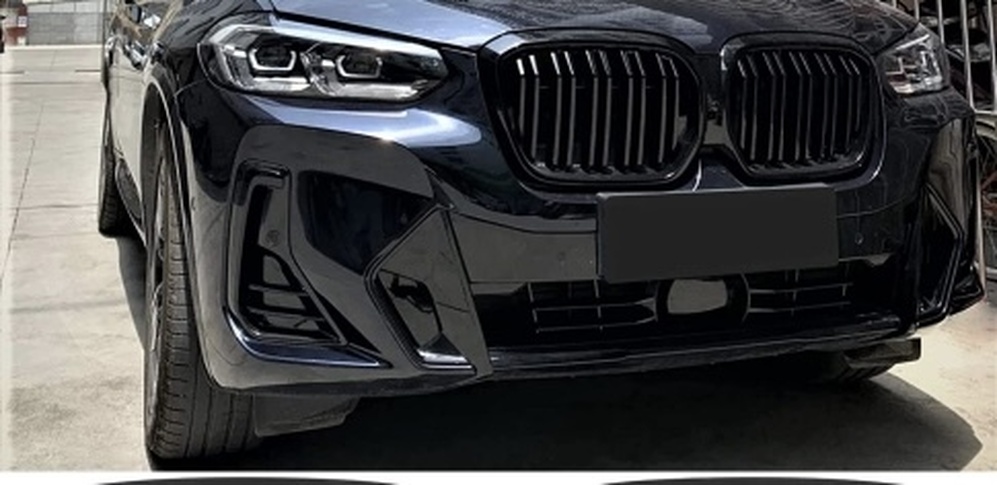

  • dmod
  • Laatst online: 13-10-2025
Heb een stockwagen op het oog maar deze heeft grill frame in het zilver. Is deze achteraf makkelijk te vervangen door de zwart gelakte versie (die je krijgt bij M Shadowline optie) ? En wat is de kost ?
Afbeeldingslocatie: https://tweakers.net/i/7qMM2xYdg5EzUlMHmbNsIoKagvI=/800x/filters:strip_icc():strip_exif()/f/image/JVbQM8CY9zZjRF88OjhPoB9f.jpg?f=fotoalbum_large
Afbeeldingslocatie: https://tweakers.net/i/2wlfE7NyBtO6otaSjyjRYnkht7Q=/800x/filters:strip_icc():strip_exif()/f/image/WlN7RynvrlNykCnaB4Gp10NG.jpg?f=fotoalbum_large
[ Voor 76% gewijzigd door dmod op 24-12-2023 13:53 ]
  • GigaTexel_BE
  • Laatst online: 22-10 09:02
GigaTexel_BE
AMD MP²
dmod schreef op zondag 24 december 2023 @ 13:09:
Heb ik gedaan
177,42 exclu btw, zelf gemonteerd
Als je wil, ik heb het typenr voor de Inspiring - dus zonder gat voor de camera. Zelf moeten zoeken via het forum via andere auto - de onderdelen-afdeling van de dealer heeft 2 keer een niet-leverbare variant besteld 8)7
Siesteem Spekkies!

  • dmod
Hans4545 schreef op zondag 24 december 2023 @ 14:21:
[quote]dmod schreef op zondag 24 december 2023 @ 13:09:
Onlangs de originele grill vervangen door onderstaande grill ( € 65 incl. Verz. Kosten ) volgens filmpje op YouTube is grill verwijderen heel simpel, klikker de klik, zoals werd gezegd, ben er wel paar uur mee bezig geweest en als laatste de klik beugel rechts onder maar doorgezaagd..
Mooi, maar ik wil de originele met enkel het zwarte frame (dus zonder de nieren).
  • dmod
GigaTexel_BE schreef op zondag 24 december 2023 @ 14:15:
Heb ik gedaan
Is dit iets wat een dealer gewoon in voorraad heeft (is voor Inspiring versie ) ? Ben niet de meest handige Harry, ik ga me daar niet aan wagen 😉
  • GigaTexel_BE
GigaTexel_BE
AMD MP²
dmod schreef op zondag 24 december 2023 @ 14:32:
Moest bij mij besteld worden, was op voorraad in München, geleverd na 2 dagen
Siesteem Spekkies!

  • GigaTexel_BE
GigaTexel_BE
AMD MP²
dmod schreef op donderdag 28 december 2023 @ 11:25:
@GigaTexel_BE heb je referentie en site voor die zwarte grill (zonder gat camera) ?
51135A34E69 is de High Gloss, zonder blauwe accenten, zonder gat voor de camera
Siesteem Spekkies!
  • dmod
GigaTexel_BE schreef op donderdag 28 december 2023 @ 14:54:
@GigaTexel_BE Tnx, en waar heb je die besteld ?
[ Voor 3% gewijzigd door dmod op 28-12-2023 15:43 ]

  • GigaTexel_BE
GigaTexel_BE
AMD MP²
dmod schreef op donderdag 28 december 2023 @ 15:20:
Gewoon bij de dealer, aan het onderdelen-loket
Siesteem Spekkies!
