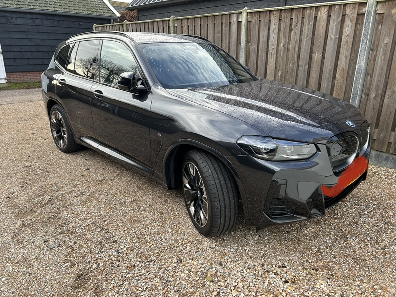

Vandaag mocht ik de auto ophalen. Het was even spannend of ik de auto nog dit jaar kon ophalen of dat het volgende week zou gebeuren. Maar uiteindelijk toch gelukt en ik ben zo blij als een klein kind. Ik heb er nog niet veel in gereden maar wat een comfort, luxe en ruimte (ik reed hiervoor een Tesla Model 3). Wel moet de grille vervangen worden want ik zag een kras die niet weg te poetsen viel. Maar dat mocht de pret niet drukken!
Ik ben voor de High Executive gegaan in het Carbonschwarz. De levertijd viel gelukkig mee want ik heb de auto begin augustus van dit jaar besteld.

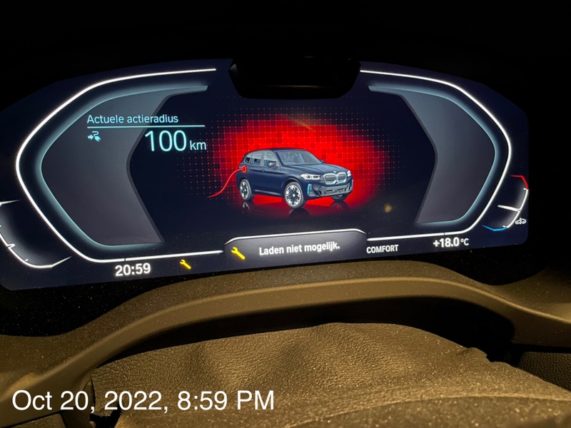

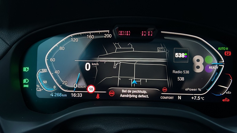

Vandaag helaas een minder positieve ervaring met mijn ix3 gehad.
Was even naar een wasbox gereden om de auto af te spuiten, al de vuurwerk resten eraf.
Eenmaal thuis wilde ik de auto weer pakken en kreeg toen de melding: aandrijving defect bel bmw pechhulp. Hij deed op het moment ook echt niks meer. Dus ben gaan bellen en werd vriendelijk geholpen.
Anderhalf uur later was de auto opgehaald en heb ik een nieuwe 1-serie als leen auto gekregen. Ben erg te spreken op de verleende service.
Toen de sleepwagen er was deed de auto het wel weer gewoon, maar toch voor de zekerheid mee laten nemen.
Ben benieuwd wat ze gaan vinden, iemand dit eerder gehad?

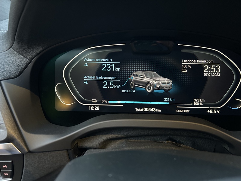

Helaas wel. Ik heb op 09/10/2022 dit gehad, na een paar keer start/stop wel kunnen gaan rijden, maar AC/wisselstroom laden (= thuis en trage publieke laadpunten) lukte niet meer. De dag daarna bij de dealer langsgebracht, vervangauto gekregen en na 3d was het opgelost.
Ze hebben toen de CCU (combined charging unit) gereset, gehercodeerd en de auto een software upgrade gegeven.
Afbeeldingslocatie: https://tweakers.net/i/A3M7_p7lp2Aq9KPV0oS2BNNtlV0=/800x/filters:strip_icc():strip_exif()/f/image/7OQSNtPGO8Lx06TaBAyd9nUz.jpg?f=fotoalbum_large
7 dagen zonder problemen later deze melding, gelijk gaan testen of DC snelladen nog mogelijk was, dit was het geval, maar weer niet mogelijk om thuis of aan een "trage" publieke paal te laden.
Tot op heden is dit issue nog niet opgelost en ben ik al 2,5 maand zuiver aan het DC laden, wat een verschrikkelijke aanslag op mijn comfort is, nooit meer thuis met 80-90-100% SoC vertrekken. Ik ben echt klaar om deze auto in een muur te rijden. Heb het helemaal gehad, vooral omdat BMW moeilijk doet en het niet zomaar onder garantie wil vervangen. Nochtans is de auto maar van maar 2022 en claimen ze 36mnd garantie aan te bieden.
Afbeeldingslocatie: https://tweakers.net/i/W6yPF7mJduRP8tOK3DNTYreJk3c=/800x/filters:strip_icc():strip_exif()/f/image/UO0jkzEtcB5yuppS1BIMKoZR.jpg?f=fotoalbum_large

Pff dat klinkt niet heel best… ik hoop toch dat ze het kunnen oplossen.
De grootste reden dat ik elektrisch ben gaan rijden is omdat ik thuis kan laden.
Je hebt idd 36 maanden garantie, dus zouden ze het toch gewoon moeten fixen. Wacht het voorlopig af en anders mogen ze hem terug hebben.

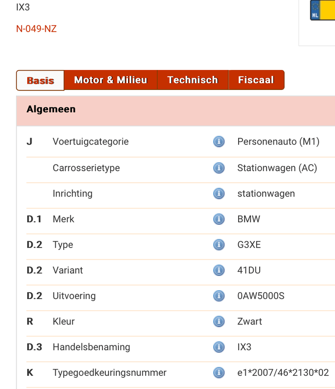

Per wanneer is de facelift iX3 uitgeleverd?
Ik weet dat alles erna een mooie M pakket look heeft, maar iemand enig idee of dit een after of pre facelift is?
https://www.kalfsbeekbmw....iedam/elektrisch/1521223#
  • xjs678qr
  • Laatst online: 26-10 07:30
Velgen en achterlichten zijn LCI, dus het is een LCI of hij is omgetuned naar een LCI

Zoals genoemd, dit is daadwerkelijk een LCI, één van de eerste in NL waarschijnlijk uit 2021 (27-11), herkenbaar aan het grote navi-scherm bijvoorbeeld, wat je niet zo maar overzet (en alle uiterlijke M-sport details). Let wel even op mocht je hem zakelijk willen kopen dat "BTW is niet aftrekbaar" is bij dit exemplaar, en deze dus eerder op een privé persoon heeft gestaan (kenteken). Dit is voor een leasemaatschappij een no-go, dus alleen voor ZZP'ers of privé aankoop :-)

kx22 schreef op maandag 2 januari 2023 @ 18:03:
Vanaf welke maand is het de facelift model?
Want ik zie het verschil niet met scherm binnen.
Kijk hier voor de verschillen
https://topelectricsuv.com/news/bmw/bmw-ix3-reviews/
41DU is het kenmerk voor lci
Afbeeldingslocatie: https://tweakers.net/i/F2S9Yo6UhSJXRxaQBBo-eUwmUG0=/x800/filters:strip_exif()/f/image/hmc6AbiXyJR9gfnSEHSilmhp.png?f=fotoalbum_large
Check bij rdw

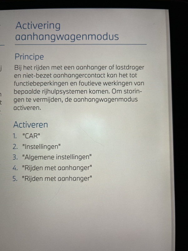

Tarmarc schreef op vrijdag 23 december 2022 @ 14:28:
Afgelopen weekend mijn fietsendrager gebruikt en tot mijn verbazing werken de ondersteunende systemen niet meer. Afstandsregeling en rijassistent (lane assist etc) zijn niet meer te gebruiken en worden uigeschakeld
zodra je iets op de trekhaak plaatst/aansluit. Nu is de rijbaanassistent niet zo'n ramp, maar naar Spanje gaan (met fietsendrager) zonder actieve cruise control is op zijn minst te zeggen ongemakkelijk. Begrijp ook niet waarom de cruiscontrol niet meer zou kunnen werken als je iets aan je wagen hangt...Is dit een bekend euvel en is er een oplossing?
Afbeeldingslocatie: https://tweakers.net/i/BAJgFzY3d5JBYhZJVUB7xSTSwOk=/x800/filters:strip_icc():strip_exif()/f/image/j06OwW43T2ugqWI5njml1sgi.jpg?f=fotoalbum_large
Probeer dit eens. Zit het boekje toch ff door te lezen

iX3-2022 schreef op dinsdag 3 januari 2023 @ 19:27:
Na 40k kilometers zonder enkel probleem opeens dit. Niet meer voor of achteruit te krijgen, ook geen P stand mogelijk dus deuren ook niet op slot 8)7. Hij liep na een half wel weer maar nog steeds melding, op de vrachtwagen naar de dealer dus.
Ik kan hem morgen weer ophalen, dus ben benieuwd wat ze zeggen. Had 1 januari precies hetzelfde. (18k km gereden)
  • iX3-2022
  • Registratie: April 2022
  • Laatst online: 31-08 20:24
The_Realest schreef op dinsdag 3 januari 2023 @ 21:54:
Ben benieuwd. Denk dat het een software dingetje is.

iX3-2022 schreef op dinsdag 3 januari 2023 @ 23:06:
Heb de auto zojuist weer opgehaald. En ze denken dat het idd een software dingetje was.
Ook is er een terugroepactie voor de IX3 schijnbaar en daar zou het idd mee te maken kunnen hebben (icm software).
Softwareversie staat nu op: 11/2022.43
Ben benieuwd of ik het nog een keer ga meemaken of dat het nu goed is.

  • Tarmarc
  • Registratie: December 2022
  • Laatst online: 03-07-2025

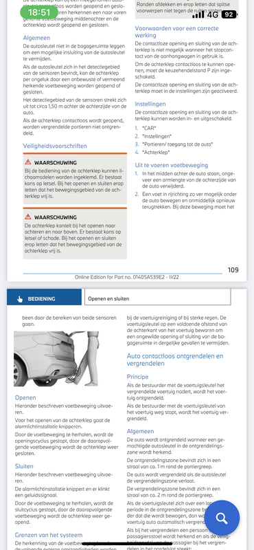

MvdV75 schreef op dinsdag 3 januari 2023 @ 19:19:
Volgende keer als de drager er op zit even testen of het systeem het wel doet met alleen de cruise functie ingeschakeld via de "mode" knop..... zou al een hele win zijn....Thnx!

Ik kom thuis met laden niet boven de 3-4 kW. Heel irritant natuurlijk. Heb 3 fase stroom en een EV Box homeline. Weliswaar een wat ouder model (2015 gok ik), maar wel 11 kW.
Alle ideeën/tips/checks zijn welkom…

RBNDR schreef op zaterdag 7 januari 2023 @ 06:59:
Hiervoor contact opnemen met de laadpaal specialist. Want een laadpaal heeft een ingebouwde beschermingssensor die naar deze kWh brengt wanneer het een fout detecteert.
Je staat op Max 12amp, dat zou ook een probleem kunnen zijn. Heb je stroombeperking aan staan in je laden menu?

Denk toch dat er ergens een beperking ingesteld staat (auto of lader).
Ik heb mijn auto sinds vorige week vrijdag en als ik hem verbind met mijn nieuwe 3-fase Easee loopt ie meteen richting de 11kW.
