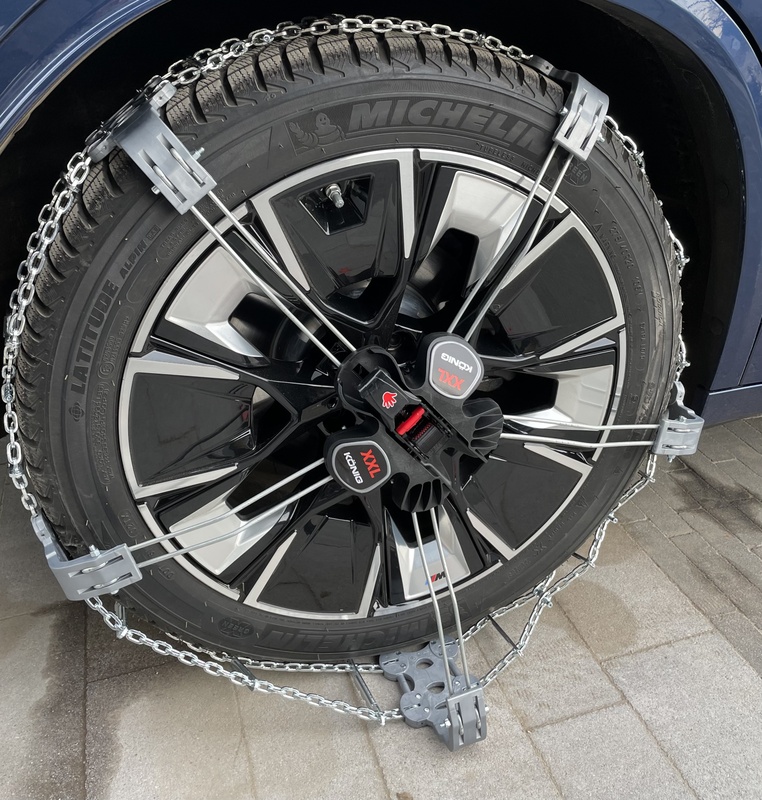

Net even de König summit K66 XXL loopvlakkettingen ‘droog’ geprobeerd op de 20 inch velgen.
Je moet twee afstandshouders uit elke ketting halen om ze passend te maken voor de 275-40-20 maat. Dit is zo gebeurd.
Het daadwerkelijk omleggen van de ketting is echt een eitje. Ik denk dat de 1:41 van het instructiefilmpje per band gehaald kan worden en zelfs sneller :+
Het laatste stukje moet zichzelf eromheen draaien als je rijdt. Zeer solide en handig systeem. Hopelijk kunnen ze straks weer ongebruikt de garage in maar mocht ik ze nodig hebben dan voorzie ik geen problemen. Het enige is dat de zwarte delen van de velg naar binnen lopen. Daardoor kan je bij het loshalen van de dop geen lange slagen maken met de sleutel.

goirke schreef op zondag 18 december 2022 @ 11:29:
Ik heb dezelfde zoals hier eerder ergens gezegd. Maar ik heb wel alle gele afstandshouders er uit moeten halen, of de ketting rolde er niet van zelf op.
Heb je enkel het zover als de foto geprobeerd of heb je ze er proberen volledig op te leggen?
Nee ik heb conform het boekje twee afstandshouders per ketting eruit gehaald en kon hem relatief eenvoudig om de band heen klemmen. Eerst de bovenste klemmen erop hangen en vervolgens schuiven de voorste eroverheen. Ik ben niet naar voren gereden om te kijken of de laatste er zelf omheen schiet, maar ga er wel vanuit gezien hoe die erom zit, de instructies en het instructiefilmpje.
  • sevalo
  • Laatst online: 21-12-2025
goirke schreef op dinsdag 20 december 2022 @ 14:12:
Heb ik ook geprobeerd, maar leek niet goed te komen hier. Mocht je het ooit proberen hoor ik graag je ervaringen ;)
