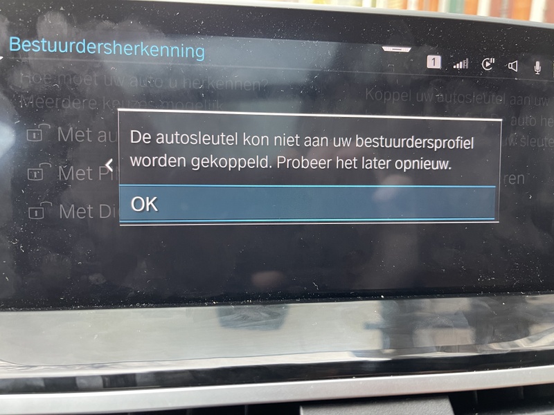

Heeft iemand de gouden tip om mijn sleutel weer gekoppeld te krijg aan profiel?
Al geprobeerd:
- reset multimedia
-profiel verwijderd en weer toegevoegd
- beide sleutels geprobeerd
Afbeeldingslocatie: https://tweakers.net/i/LLnbRb5on-RKAvaoA8-82auRcBE=/800x/filters:strip_icc():strip_exif()/f/image/J9gzg1m2Fd0dyLoHA8e99PjW.jpg?f=fotoalbum_large
[ Voor 15% gewijzigd door DEvRV op 21-01-2022 14:53 ]
  • Insidio2
  • Laatst online: 06-11 09:24
DEvRV schreef op vrijdag 21 januari 2022 @ 14:52:
Al geprobeerd:
- reset multimedia
ik heb ongeveer hetzelfde issue waarbij het profiel niet aan de sleutel gelinkt blijft.
alles ingesteld, en gekoppeld aan de sleutel.
volgende keer ik de auto gebruik herkent hij de sleutel niet en wordt je "aangemeld" als gast.
er mag wel maar 1 sleutel in de auto zijn.
Al geprobeerd:
- reset multimedia
Moet je niet met beide sleutels terzelfdertijd in de auto zitten om je profiel terug in te stellen ? Of bedoel je dat met "beide sleutels geprobeerd" ?
  • DEvRV
  • Laatst online: 06-11 19:13
Principia2000 schreef op vrijdag 21 januari 2022 @ 16:24:
Bedoelde ik niet, maar wel ook gedaan ..

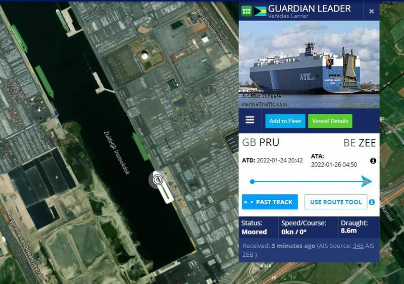

Afbeeldingslocatie: https://tweakers.net/i/RX3aGFJodd40uC1m0iyAv2Ls-Nw=/800x/filters:strip_icc():strip_exif()/f/image/NToYBF1o4OA2G8Z5vdp7MI8d.jpg?f=fotoalbum_large

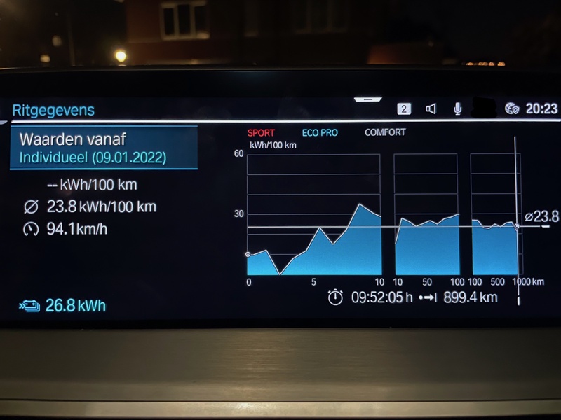

Hier een eerste lange reisafstand ervaring met een pre-LCI. Afgelopen weekend t/m gisteren op wintersport in Oostenrijk geweest.
Was benieuwd en bang voor cold-gaten. Bij kruissnelheid rond de 130 km/h en 5 minuten voor het laden 150 km/h aanhouden (met het idee om wat warmte in accu te krijgen) doet cold-gaten zich niet voor. Temperatuur was rond het vriespunt. Leeggereden tot 2 - 5%. Laadsnelheid ging binnen een minuut naar 150 kW, ook iets erboven gezien. Boven 30% neemt laadsnelheid al af overigens in stappen.
Je kan heel erg spelen met de range door kruissnelheid aan te passen, dit zie je snel terug in je dashboard. Bij
elke stop bewust naar bijna leeg gereden. Tip bij wintersport of een bestemming op hoogte is om bij de laatste laadstop wat extra marge te pakken. Klimmen met een zware EV is onzuinig. Dit ging gelukkig net goed.
Per reis 3 keer geladen, per stop ca 25-30 min. Bij EnBW, Ionity en E.ON geladen, werken allemaal goed.
Vond het opvallend dat buiten het seizoen bij de snellaadstations al ca. 30% bezet was. Ben benieuwd hoe druk het wordt bij de snellaadstations tijdens het hoogseizoen.

  • SdR
  • Laatst online: 05-09 13:53
SdR
hedwigvb schreef op woensdag 26 januari 2022 @ 11:30:
@SdR Piraeus is ook Europa ;-) Maar wel wat verder dan Zeebrugge natuurlijk...
True... >:) Doelde natuurlijk op het feit dat onze auto's hier aan land komen...

Mooie feed-back. Wij gaan in het piekseizoen (19/2-26/2), ik zal doorgeven hoe druk het was 😀
Wat was je overall verbruik tijdens de heen- en terugrit? Ik had zelf het idee dat ik wel 4 stops nodig heb naar Oostenrijk (vanaf Utrecht).

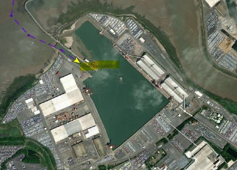

Haha al even hoor, maandag lag die in Portbury, Bristol aangemeerd. Ik volg hier: https://www.vesselfinder.com/nl/?imo=9388716
Ik zag naast de Guardian ook de Heritage Leader liggen, komende van Japan zal die misschien wat Honda's bijhebben gok ik?

De Guardian staat nu langer 12uur gestationeerd in Zeebrugge, precies wel veel wagens die in België uitmoeten. Waarschijnlijk niet allemaal voor de belgische markt.
  • fluppie007
  • Laatst online: 19:43
Hij lag gisteren aan de kant van Eddie Stobart, die transport voor BMW doen. En nu aan de andere kant van’t dok. Dus ik denk dat ze nu auto’s voor de UK aan’t laden zijn. Dan denk ik Bremershaven en als ik het goed heb gaat die van Bremershaven naar Southhampton. Educated guess 😅.
