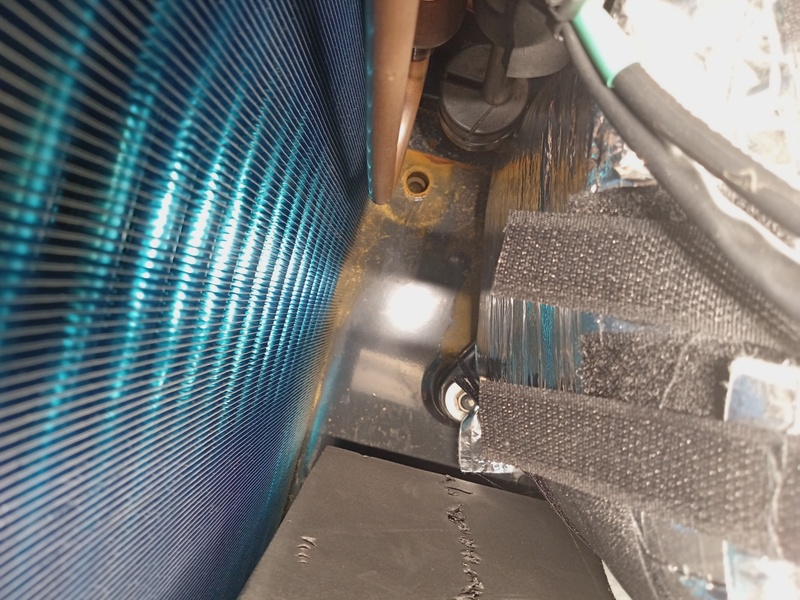

  • mijgmae
  • Laatst online: 11:07
@Tim123 er zit 8cm tussen de Hewalex en de boiler, dat past prima

mijgmae schreef op dinsdag 3 februari 2026 @ 12:09:
8 cm is inderdaad meer dan genoeg. Het is vrij verloop, dus er zit geen pompje of zo in. Zolang de afvoer naar beneden af loopt lijkt het me geen probleem 👍
  • Surfari
  • Registratie: Mei 2021
  • Laatst online: 05:04
Heb hier een vergelijkbaar slangetje. Er een siphon in buigen werkt niet goed dan loopt de wpb regelmatig niet leeg, 8 cm is wat hoogteverschil maar er heerst nogal onderdruk in de wpb... Zonder siphon staat er meestal water in het horizontale deel van de slang, na leeglopen wordt er wel eens valse lucht aangezogen door het slangetje. So be it. De luchthoeveelheid is minimaal, het maakt dan wel geluid maar dat levert hier geen overlast.
Als je naast je wpb nog een flink stuk kunt zakken kun je daar een siphon in de slang toveren.

  • mijgmae
Ik zal het eens aankijken hoeveel water er blijft staan in de condensdrain, goede tip.
  • Tim123
  • Registratie: Mei 2022
  • Laatst online: 10:31
mijgmae schreef op dinsdag 3 februari 2026 @ 13:16:
Afbeeldingslocatie: https://tweakers.net/i/eF1YyhzOp0xz6US74TgWPXeIobY=/x800/filters:strip_icc():strip_exif()/f/image/wQwkZZlMkf49fOXzQMOhmVtm.jpg?f=fotoalbum_large
Hier staat stilstand water in, niet heel wenselijk bij een drinkwater installatie. Wellicht je ontwerp iets aanpassen? Een Kiwa geschikte ontluchter bij je hewalex zelf?
Overigens lijkt het mij ook niet strikt noodzakelijk om een ontluchter toe te passen. Het draait hier al jaren zonder.
Mijn hewalex voor cv installatie heeft er uiteraard wel 1, maar daar kan je zelf actief lucht in krijgen, bij tapwater bijna niet
