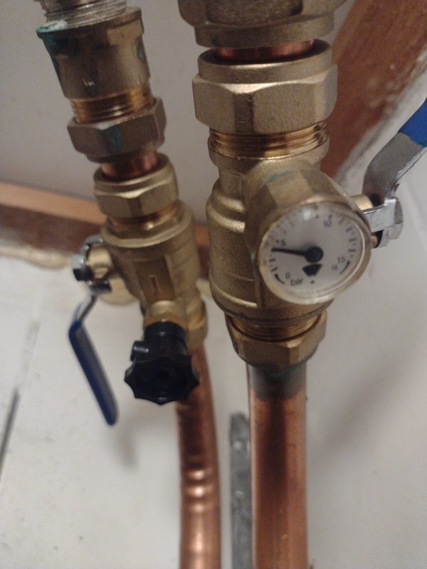

mijgmae schreef op dinsdag 3 februari 2026 @ 13:26:
@Tim123 ik ga er eens over nadenken. De ontluchter is wel standaard afgesloten van de rest van het circuit, maar er is inderdaad een kleine stukje leiding waarin water stil staat, al wordt dat wel frequent warmgemaakt.
De ontluchter zelf was vooral handig bij zowel initieel vullen als bij het onderhoud van de hewalex. Als ik hem er af moet halen, sluit ik de inlaatcombinatie en de uitvoerleiding. Dan kan ik de druk er via de overstort uithalen om de flexibele leidingen los te maken zonder dat water overal heen spuit.
Sterke opmerking @Tim123 .
Wat je zou kunnen doen: De leiding 22mm met de pomp verlengen tot hij boven de aansluiting naar de wp is, dus zo ongeveer iets lager dan nu de ontluchter. Dan een bocht 90graden, hand afsluiter met tapkraan, filter en pomp en flex naar de wp.Tweede hand afsluiter na de uitgang van de wp. Ontluchten kan dan via het tapkraantje. Bij aanschaf opletten dat het tapkraantje heet water mag hebben.
Afbeeldingslocatie: https://tweakers.net/i/M14dvvru-WnaFaZDpmfXY0uIaEE=/x800/filters:strip_icc():strip_exif()/f/image/CUUY8JQQzwU25LNtVCIVNpQL.jpg?f=fotoalbum_large

Heb een vraag over de zonneboiler. Mijn installatie werkt al een 4 jaar perfect maar ineens had ik druk verlies in de pomp die het glycol rond pompt. Na te hebben bijgevuld merkte ik een paar weken later dat de druk naar 0 was gedaald.
Hebben jullie tips om dit te onderzoeken? Kan namelijk nergens een lek vinden.

Ik denk dat er iets lek is ;)

Expansievat in orde?

Idd daar sluit ik me bij aan. Of evt. een lekke overstort
@mr_density al wat gevonden?
