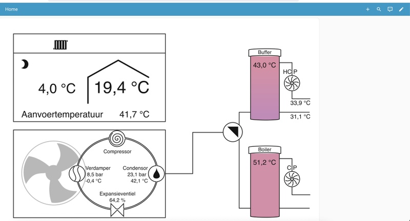

Het werkt nu allemaal.
Ik heb de tweede RS485 poort niet werkend kunnen krijgen, die lijkt helemaal geen communicatie te geven, de Waveshare hangt nu aan het display. De Waveshare had altijd al z'n eigen voeding, dus geen probleem.
Ik heb de integratie in HA werkend gekregen door een regeltje in de EduardWitteveen (Dank voor het werk!) integratie weg te halen. Weet even niet meer welke.
Aansturen via de integratie is een paar keer gelukt maar niet altijd. Ik laat hem nu gewoon schakelen op temperatuur vat. Maar dan heeft de HA-thermostaat de 3-wegklep al in de stand "vloerverwarming" gezet. Dan wordt eerst de vloer verwarmd en als die op temperatuur is, schakelt hij om en gaat het vat verwarmen.
Als de puntjes op de I staan zal ik wat foto's delen. Ik moet nog 1 geluidsdemper plaatsen, wat leidingen verder isoleren en de kabel van het element fatsoeneren.
De lauwwatervul van de wasmachine werkt trouwens verassend goed, scheelt flink in het stroomverbruik van de wasmachine. Nu alleen nog bezien of ik het vat niet leegtrek voordat er iemand wil douchen.

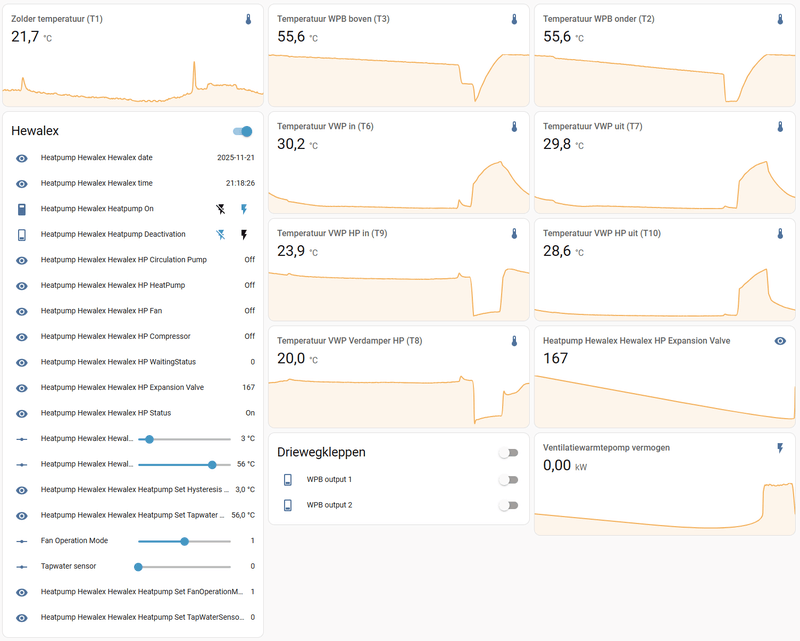

Mijn installatie met 2 Hewalexen werkt, inmiddels al zo’n week of 4. Gisteravond en vanochtend maakten ze erg veel geluid, duidelijk meer dan normaal. Ik denk dat het te maken heeft met de lage temperatuur buiten.
Herkennen jullie dat? Maakt jullie Hewalex nu ook meer geluid?
Het viel me op dat de interne temperatuur (na expansie van het koelmiddel) ook erg laag was, -25 graden oid. Kunnen er dan verstoppingen optreden door bevriezing of gaat dat goed? In Polen wordt het nog veel kouder hè…

De verdampertemperatuur wordt gaandeweg een 'run' steeds lager en de compressor gaat dan meer geluid maken. Na een defrost is dit weer minder.
-Bij deze temperaturen vriest de verdamper makkelijk aan.
-Door de lage luchttemperatuur absorbeert de verdamper minder energie(dat is een gevolg van eigenschappen van het koudemiddel) en daardoor komt de condensor moeilijker op druk> het expansieventiel zorgt ervoor dat de condensor toch op druk komt door de doorlaat te verkleinen en daardoor wordt de verdamperdruk en temperatuur nog lager.
In de installatiehandleiding staat een hoofstuk over het defrosten en de instellingen. Is een aanrader als je veel met koude buitenlucht gaat draaien.

Lukt het iemand om via MQTT daadwerkelijk het apparaat een beetje aan te sturen?
Ik probeer wat commando's te geven om via hysterese en setpoint een run aan de gang te krijg, maar tot nu toe zonder succes.
Be small, act BIG.

thaMini schreef op vrijdag 21 november 2025 @ 19:03:
Jahoor. Zie hieronder voor de entiteiten die ik kan beinvloeden:

Die commando's kon ik ook vinden, maar ze lijken niet door te komen bij de Hewalex.
Welke topics gebruik je?

thaMini schreef op vrijdag 21 november 2025 @ 20:56:

  number:
    - name: "Hewalex Heatpump Set Hysteresis"
      command_topic: "Heatpump/Command/TapWaterHysteresis"
      state_topic: "Heatpump/TapWaterHysteresis"
      unit_of_measurement: °C
      max: "10"
      min: "2"
      unique_id: "hewalex_heatpump_hysteresis_set"
      device:
        identifiers:
          - "hewalex_heatpump"
    - name: "Hewalex Heatpump Set Tapwater Temp"
      command_topic: "Heatpump/Command/TapWaterTemp"
      state_topic: "Heatpump/TapWaterTemp"
      max: "60"
      min: "40"
      unique_id: "hewalex_heatpump_tapwater_set"
      device:
        identifiers:
    - name: "Hewalex Heatpump Set FanOperationMode"
      command_topic: "Heatpump/Command/FanOperationMode"
      state_topic: "Heatpump/FanOperationMode"
      unit_of_measurement: " "
      max: "2"
      min: "0"
      unique_id: "hewalex_heatpump_FanOperationMode_set"
      device:
        identifiers:
    - name: "Hewalex Heatpump Set TapWaterSensor"
      command_topic: "Heatpump/Command/TapWaterSensor"
      state_topic: "Heatpump/TapWaterSensor"
      max: "2"
      min: "0"
      unique_id: "hewalex_heatpump_TapWaterSensor_set"
      device:
        identifiers:

Ik heb het met een Heatpump card gedaan. Ik heb in HA nog wat extra berekende templates gemaakt.
  • Sterke-Jerke
  • Laatst online: 16:17
Gaat hier ook prima. Alleen niet teveek commandos in een keer stuen.Mijn adapter heeft dar moeite mee

De setup ging niet in één keer goed. Bleek dat mijn hardware-address op 5 stond, iets wat ik nergens in documentatie of voorbeelden terugzag. Daar kwam ik pas achter toen ik in het Hewalex-menu naar een totaal andere instelling zocht.
Tijdens het uitzoeken kwam ik verschillende HA-repo’s tegen:Allemaal nuttig, maar geen van deze had de laatste versie van het originele Domoticz-project (waar inmiddels extra MQTT-topics aan zijn toegevoegd):
https://github.com/mvdklip/Domoticz-Hewalex
Daarom heb ik een fork gemaakt en deze bijgewerkt met o.a. die extra topics en yaml files for Home Assistant. Voor wie het kan gebruiken:
https://github.com/Schermers/Hewalex2Mqtt

Ik heb de Hewalex nu een tijdje in gebruik met ventilatielucht.
En ook al is de inblaaslucht 20,6 graden, af en toe wil hij in een soort vries-ontdooi loop schieten. Terwijl andere dagen met ongeveer dezelfde omstandigheden hij gewoon rond de 1 graad uitblaastemperatuur blijft hangen.
Ik zie ook dat dan het expansieventiel blijft hangen op 120, kan niet lager denk ik.
Ik heb het ventilatie debiet al verhoogd, maar dat heeft niet veel effect als hij al begint te bevriezen.
Kent iemand het fenomeen?Afbeeldingslocatie: https://tweakers.net/i/E8FoWOb5Qk6ThlIccpuLyd_s1fo=/800x/filters:strip_exif()/f/image/l7GkogrJVaP4npp7GOTWGiQX.png?f=fotoalbum_large
Zoals in deze afbeelding op woensdag.
Ik ben dan de vloer aan het verwarmen, met een delta-T van 4 graden.
Be small, act BIG.

Wat zijn je defrost instellingen?
Delay heb ik hier op minimum, 30 minuten. Defrost start temperature meestal op -4( dus niet -3 zoals ik eerder schreef).
Reden is dat i.d.d. in normaal bedrijf komt de verdamper meestal niet tot -4 en als dat wel zo is dan is het tijd voor een ontdooicyclus.
Met een lage defrost start temperature had ik ook het verschijnsel dat de verdamper als hij invriest nog door blijft draaien, dat het rendement achteruit loopt is tot daar aan toe maar de warmteafgifte neemt dan rap af en de vloer koelt af. De wp maakt dan meer geluid en bromt.
De defrost delay time is m.i. een timer die gaat lopen als de minimum defrost temperature bereikt wordt(en onder die waarde blijft). Dus als de verdamper kouder wordt dan de ingestelde waarde draait de wp nog een half uur(of langer als dat zo ingesteld is) door en vriest dan verder in. Door de minimum defrost tijd iets onder de normale bedrijfswaarde in te stellen is dit snel getackeld. Omdat de verdamper dan slechts matig ingevroren is gaat de ontdooicyclus razend snel.
De defrost ending temperatuur staat hier op 18, het verschil tussen bijv 10 en 18 graden is hier hooguit enkele tientallen seconden.
Wellicht staat je ending temperature wat laag en wordt de verdamper niet volledig ijsvrij gemaakt, zodat je snel weer invriest.
Nu met erg lage buitentemperaturen bijv vannacht zet ik de defrost temperature wat lager, anders is er regelmatig een ontdooicyclus terwijl dat niet nodig is. Aan de warmteafgifte merk ik dat dan niet omdat deze cyclus dan heel kort duurt. Maar het is onnodig en kost wat energie.

Dat is een goeie, om de defrost delay in te korten. Daar ga ik nog eens aan sleutelen. Ik zal de instellingen eens opsnorren.
Maar wat me nog wat verwonderd is dat hij kennelijk altijd op de grens balanceert en er dan opeens overheen stapt. Ik zal ook eens de automatisering van de mechanische ventilatie aanpassen dat hij maximaal gaat draaien als het expansieventiel langer dan een minuut op 120 zit.
Wat doet bij jullie het expansieventiel?

120 is hier meestal de waarde, maar eronder en erboven komt ook voor.
En gebruikt je wp met de ontdooicyclus wel de compressor? Omdat je kennelijk op binnenlucht draait. De ingestelde defrost ending temperature moet hoger zijn dan de gemeten luchttemperatuur minus 2. Af fabriek staat dit op 13 en zolang de gemeten luchttemperatuur t1 15 graden of hoger is wordt er alleen op lucht ontdooid. Tot de 13 gr op t8 bereikt is of tot de Max defrost duration tijd, in het laatste geval is de verdamper misschien nog niet goed ontdooid.
Ben wel benieuwd waar je de lucht vandaan haalt als ik met dit weer op buitenlucht draai koelt het sneller af dan het opwarmt.

Hij verwarmt inderdaad niet met de compressor, aangezien ik de verdamper kan ontdooien met ventilatielucht. Die tijd had ik al verlengd. Weet alleen niet meer naar hoe lang.
Ik voeg warmte in mijn huis toe via de airco's. Ik weet dat de Hewalex geen magische warmte-maak machine is. Het is meer hergebruik van warmte op andere plekken waar geen airco hangt en verwarmen van SWW. Anders gaat het toch weer via de ventilatie naar buiten. Zie het als een economiser.

Ik hoef geen doorstroomverwarmer. Die kWh gebruik ik dan liever in de airco's en vang ze dan in de Hewalex wel af.
De warme vloer is dan bonus. Echte verwarming in huis gaat met de airco's en een handdoekverwarming in de badkamer.
Bevriezen lijkt voor te komen als de inblaastemperatuur de 20 graden nadert en er te veel CV debiet is. Dus dat probeer ik nu te voorkomen door dan de woonkamer te knijpen en de luchtstroom voornamelijk verwarmde lucht en niet direct vanuit het ventilatierooster aan te laten zuigen.
Je moet iets te pielen overhouden natuurlijk.

Hier was ik nog aan het opbouwen, vandaar de kabel troep. De setup is ietwat onorthodox denk ik, maar deze opstelling was de enige die ik in mijn huis kwijt kon. De opstelling komt later in een wandbrede kast die ik ga maken, dus dan zie (en hoor) je hem ook niet meer.
Heb je een filter in het watercircuit?
  • mijgmae
  • Laatst online: 16:11
@Surfari nee, ik heb er geen fliter in geplaatst, ik kon geen y-strainer kwijt voor de pomp omdat dat niet kan als het water omhoog wordt gepompt. Ik bedenk mij nu wel dat ik een filter kan plaatsen in de aanvoer vóór de inlaatcombinatie. Maar ik weet niet of dat de moeite waard is.
  • mijgmae
Ik zal het eens aankijken hoeveel water er blijft staan in de condensdrain, goede tip.
