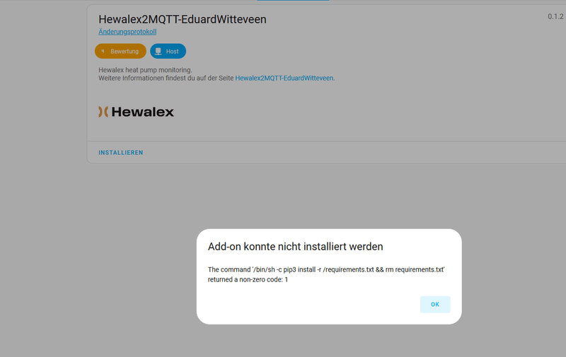

  • shooter77
  • Registratie: Maart 2025
  • Laatst online: 08-10-2025
Leider verstehe ich nicht was ich jetzt machen muss .
Also ich habe jetzt versucht beide über den Addonstore zu installieren aber es funktioniert nicht bei beiden der selbe fehler . 8)7 8)7

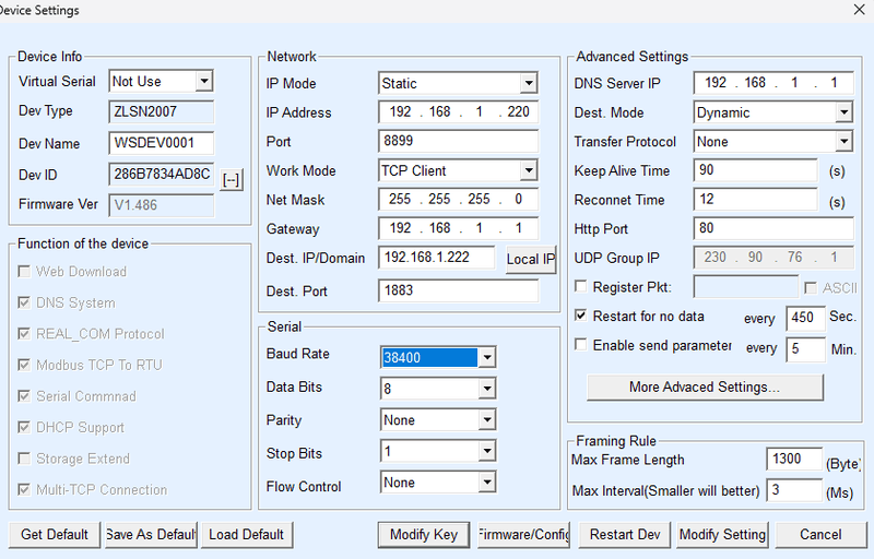

Hallo hier noch mal der Log von AppDeamon
Habe jetzt sogar einen neuen User erzeugt bei MQTT klappt aber immer noch nicht .

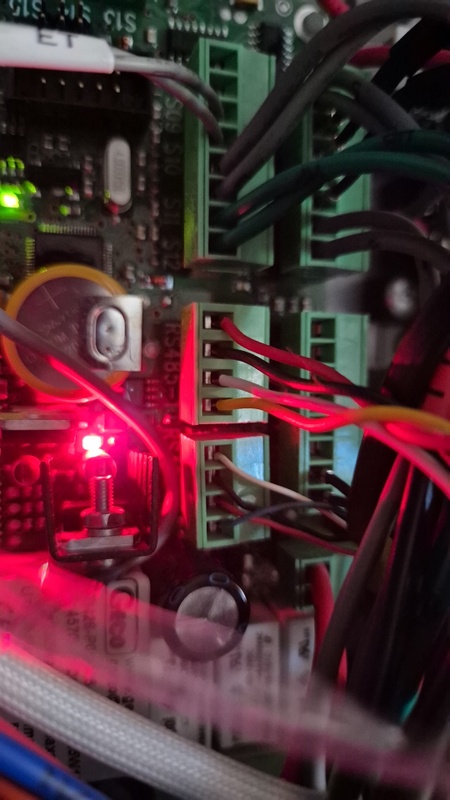

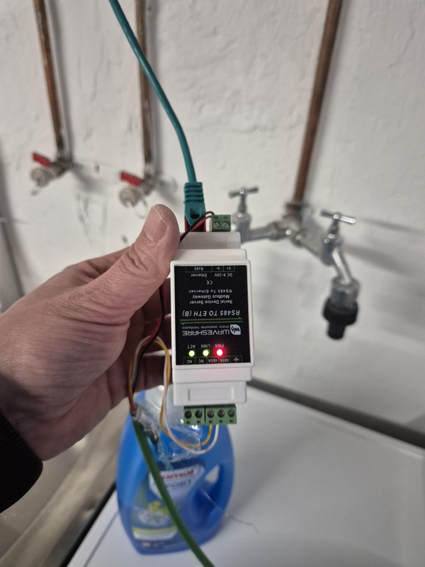

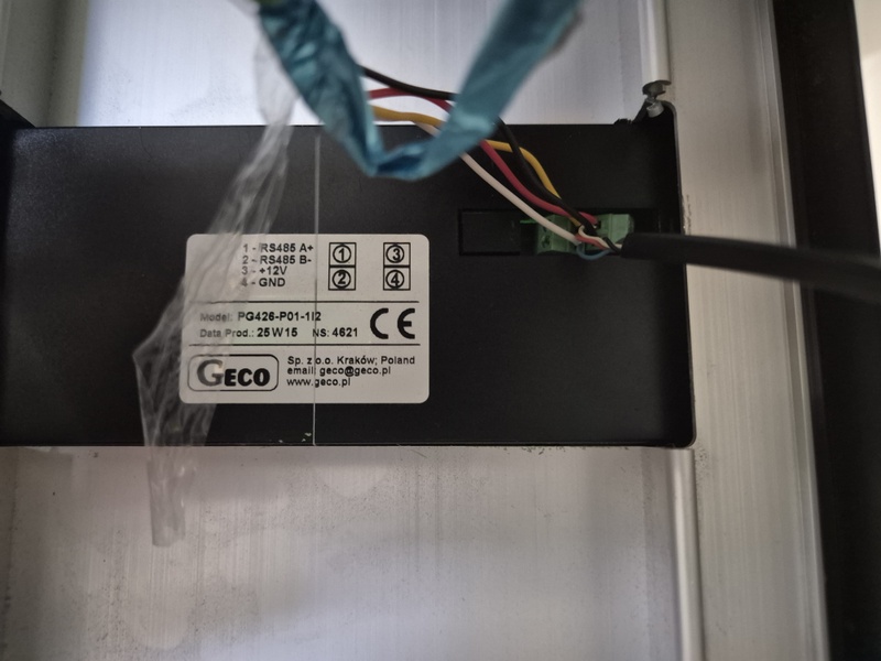

Hallo ,
De kabel is gearriveerd.
Hier zijn de foto's van hoe ik het heb aangesloten.
Afbeeldingslocatie: https://tweakers.net/i/_dGxzd8-bSjOq1xR0NGFtICs-fI=/800x/filters:strip_icc():strip_exif()/f/image/zhVHrVW4vcOn3WFcXO5lJZzX.jpg?f=fotoalbum_large
Afbeeldingslocatie: https://tweakers.net/i/f0T4-MpJLAiPer5PWOG2KWDuW9c=/800x/filters:strip_icc():strip_exif()/f/image/CuTwiR65E6giWw8Kiz1Dp6dP.jpg?f=fotoalbum_large
Afbeeldingslocatie: https://tweakers.net/i/INgNUGoZm8DyfRj5VsXQ6406www=/x800/filters:strip_icc():strip_exif()/f/image/GxgTVXA0vmjFi4zfT8hWbpm8.jpg?f=fotoalbum_large
k heb de Hewalex ingesteld op 2 en 2 en ook op 34500 Baut. Maar ik krijg nog steeds deze foutmelding. Het lag dus ook niet aan de kabel...

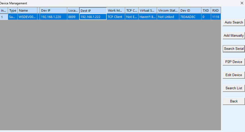

Hier is mijn Hewalex2Mqtt.ini:
[MQTT]
MQTT_ip = 192.168.1.222                               #Vul hier het IP adres in van HA
MQTT_port = 1883
MQTT_authentication = True
MQTT_user = mqtt
MQTT_pass = mqtt
MQTT_GatewayDevice_Topic = HewaGate
[Pcwu]
Device_Pcwu_Enabled = True
Device_Pcwu_Address = 192.168.1.220            #Vul hier het IP adres in van de Waveshare
Device_Pcwu_Port = 8899
Device_Pcwu_MqttTopic = Heatpump
En hier is mijn Hewalex2Mqqt.py:

  • Jojan265
  • Registratie: Februari 2022
  • Laatst online: 23:00
shooter77 schreef op dinsdag 18 maart 2025 @ 21:59:
Hallo ,
[MQTT]
MQTT_port = 1883
MQTT_user = mqtt
MQTT_pass = mqtt
[Pcwu]

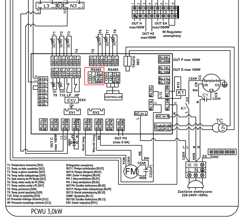

Je moet hem niet aan de RCU aansluiten, maar op de tweede RS485 poort:
Afbeeldingslocatie: https://tweakers.net/i/Qto1zfXGGYALE6-F6DzVRfBHKso=/800x/filters:strip_exif()/f/image/1H33KZXiyjbJSlPaHUQSkptX.png?f=fotoalbum_large
LG-HM071MR-U44 / SWW Hewalex PCWU 3.0 / PV SMA + Jinko 14 kWp / Kia e-Niro

Hallo, kan iemand mij vertellen welke stekker ik moet hebben?
Afbeeldingslocatie: https://tweakers.net/i/9WR4Z5_f3-qL9zu_eQDltzciHTA=/800x/filters:strip_icc():strip_exif()/f/image/UesapIyGv5XU1b3TRgyvcFHZ.jpg?f=fotoalbum_large
gibt es da eine Bezeichnung? die die ich Zuhause habe sind zu groß.

Hallo, ik heb het nu aangesloten, maar mijn Waveshare ontvangt geen gegevens via poort A en B
Ik heb er morgen een nieuwe besteld, we gaan verder

shooter77 schreef op woensdag 19 maart 2025 @ 12:10:
Controleer goed de instellingen van de Waveshare.
Dest. port staat bij jouw in 1883 en dat is goed.
Ik heb Port aangepast van 8899 naar 506 omdat het mij ook niet goed lukte.
DNS Server IP misschien aanpassen ? Standaard 8.8.4.4
Als Port is aangepast, dan deze ook aanpassen in Hewalex2Mqtt.ini
Ik moest ook een paar keer de App deamon opnieuw opstarten om het goed te krijgen.
Hewalex2Mqqt.py
Controller is master en deze staat op 1
PCWU is slave en ik heb deze op 2 gezet.
Afbeeldingslocatie: https://tweakers.net/i/yR2sKkVJrF4a6_rBXk-48PGziwE=/fit-in/4000x4000/filters:no_upscale():strip_exif()/f/image/nihdd9l5PKOc790HzEfy5fGZ.png?f=user_large

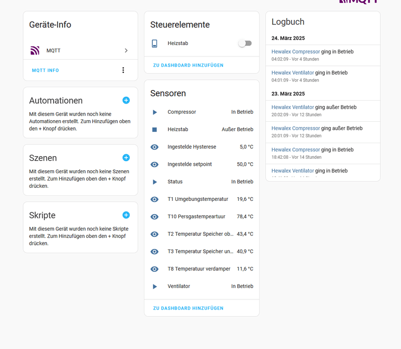

Ik heb de fout gevonden waarom AppDeamon niet doorging.
Ik moest het becommentarieerde gebied verwijderen, zie code.
Nu heb ik gegevens in de MQTT-makelaar maar nog niet in de homeassitent .
Maar het werkt!!!!

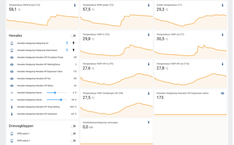

Hallo,
Ik heb opnieuw hulp nodig:
Hoe krijg ik de gegevens van afbeelding 1 naar gegevens in afbeelding 2, wat moet ik doen?
Heeft iemand een idee?Afbeeldingslocatie: https://tweakers.net/i/FEz84aj1rZ9QWa-axVeDquLT6jU=/fit-in/4000x4000/filters:no_upscale():strip_exif()/f/image/n6WpG3exXQ3BbVdxrAZPR43U.png?f=user_large
Afbeeldingslocatie: https://tweakers.net/i/HvO-qgzCwvZF8v4MVefyLj3Cza4=/800x/filters:strip_exif()/f/image/TI4eshPIuseb3qZ6tqYnIqt0.png?f=fotoalbum_large
Heeft iemand de yaml die ik kan aanpassen.
Helaas herkent mijn Homeassistent nieuwe apparaten niet automatisch. 8)7 |:(
En ik wil graag een schakelaar in de Homeassitent waarmee ik de E Heater aan en uit kan zetten. Heeft iemand zoiets al geïmplementeerd?
Gruß
  • andre75
  • Registratie: Maart 2022
  • Laatst online: 12-10 20:07
shooter77 schreef op vrijdag 21 maart 2025 @ 13:37:
Hallo,
Heeft iemand een idee?[Afbeelding]
Gruß
Maak een fila aan mqtt.yaml
#Hewalex PCWU
switch:
- name: "Heatpump On"
command_topic: "Heatpump/Command/HeatPumpEnabled"
payload_on: "True"
payload_off: "False"
state_on: "On"
state_off: "Off"
unique_id: hewalex_heatpump_on_switch
device:
identifiers:
- "hewalex_heatpump"
- name: "Heatpump Deactivation"
command_topic: "Heatpump/Command/ExtControllerHPOFF"
payload_on: "True"
state_on: "On"
state_off: "Off"
unique_id: hewalex_heatpump_extcontrol_switch
device:
identifiers:
binary_sensor:
- name: "Status"
state_topic: "Heatpump/HeatPumpEnabled"
unique_id: "warmtepomp_heatpump"
payload_on: "True"
device_class: "running"
device:
identifiers:
- "heatpump_hewalex"
- name: "Circulatiepomp"
state_topic: "Heatpump/CirculationPumpON"
unique_id: "warmtepomp_waterpomp"
payload_on: "True"
device:
identifiers:
- name: "Ventilator"
state_topic: "Heatpump/FanON"
payload_on: "True"
unique_id: "warmtepomp_fan"
device:
identifiers:
- name: "Compressor"
state_topic: "Heatpump/CompressorON"
unique_id: "warmtepomp_compressor"
payload_on: "True"
device:
identifiers:
climate:
- name: "Setpoint"
unique_id: "hewalex_setpoint"
retain: true
modes:
- "heat"
- "off"
current_temperature_topic: "Heatpump/T2"
temperature_command_topic: "Heatpump/Command/TapWaterTemp"
initial: "30"
min_temp: 15
max_temp: 50
temp_step: 1
temperature_command_template: "{{ value | int }}"
power_command_topic: "Heatpump/Command/HeatPumpEnabled"
mode_state_topic: "Heatpump/HeatPumpEnabled"
mode_command_topic: "Heatpump/Command/HeatPumpEnabled"
mode_state_template: "{% if value == 'True' %}Heat On{% else %}Heat Off{% endif %}"
mode_command_template: "{% if value == 'heat' %}True{% else %}False{% endif %}"
temperature_state_template: "Heatpump/TapWaterSensor"
sensor:
- name: "T1 Aanzuiglucht"
state_topic: "Heatpump/T1"
unit_of_measurement: "°C"
unique_id: "hewalex_heatpump_t1"
device:
identifiers:
- name: "T2 Temperatuur buffer onder "
state_topic: "Heatpump/T2"
unique_id: "hewalex_heatpump_t2"
device:
identifiers:
- name: "T3 Temperatuur buffer boven"
state_topic: "Heatpump/T3"
unique_id: "hewalex_heatpump_t3"
device:
identifiers:
- name: "T6 HP Condensor IN"
state_topic: "Heatpump/T6"
unique_id: "hewalex_heatpump_t6"
device:
identifiers:
- name: "T7 Condensor UIT"
state_topic: "Heatpump/T7"
unique_id: "hewalex_heatpump_t7"
device:
identifiers:
- name: "T8 Temperatuur verdamper"
state_topic: "Heatpump/T8"
unique_id: "hewalex_heatpump_t8"
device:
identifiers:
- name: "T9 Zuiggastemperatuur"
state_topic: "Heatpump/T9"
unique_id: "hewalex_heatpump_t9"
device:
identifiers:
- name: "T10 Persgastempeartuur"
state_topic: "Heatpump/T10"
unique_id: "hewalex_heatpump_t10"
device:
identifiers:
- name: "Expansie ventiel"
state_topic: "Heatpump/EV1"
unit_of_measurement: "unit"
unique_id: "hewalex_heatpump_ev1"
device:
identifiers:
- name: "Ingestelde Hysterese"
state_topic: "Heatpump/TapWaterHysteresis"
unique_id: "warmtepomp_hysteresis"
device:
identifiers:
- name: "Ingestelde setpoint"
state_topic: "Heatpump/TapWaterTemp"
unique_id: "hewalex_heatpump_tapwater"
device:
identifiers:

Maar mijn schakelaar werkt nog steeds niet.
Het werkt alleen als ik het display op de warmtepomp aanzet, dan verandert de status. Als ik overschakel naar HA gebeurt er niets.
Ik kan het setpoint ook nog niet aanpassen.
Afbeeldingslocatie: https://tweakers.net/i/iimM2oZ6h1Rrh6FdljvcUL8IFcg=/800x/filters:strip_exif()/f/image/SfwE212Ub6ilBHBodJDNGyL6.png?f=fotoalbum_large

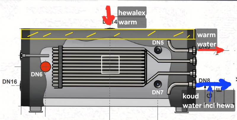

Ik realiseerde me dat zonder plaatje hoe ik de boel wil aansluiten op het boilervat, we wellicht langs elkaar heen praten;
Afbeeldingslocatie: https://tweakers.net/i/57K4Zq5jc3627WTpRmyjA8YNNCI=/800x/filters:strip_icc():strip_exif()/f/image/iXky0ZDAILqCUkXaOFgE2lvS.jpg?f=fotoalbum_large
Ik had opgemaakt uit de Hewalex handleiding dat het bovenstaande de gesuggereerde wijze van aansluiten was, wat zou als gevolg hebben dat in het geel gearceerde gebied lucht zou vast blijven zitten. Ik begin me te realiseren dat ik waarschijnlijk een interpretatie fout heb gemaakt |:( omdat het daar om een verticaal boilervat gaat ipv een horizontaal vat.
Belangrijkste waar ik op had moeten letten in de instructies van Hewalex is dat zij de aansluiting van het warm tapwater doen op de de hoogste aansluiting van de boiler. In dat opzicht doe ik het op mijn tekening toch verkeerd, dus ik zal uitgang van de hewalex en warm tapwater wisselen ten opzichte van mijn plaatje.
We kunnen wel weer een reden toevoegen aan het lijstje waarom je geen horizontaal boilervat moet kopen ;)

ntram schreef op zaterdag 28 juni 2025 @ 16:10:
Ik heb dezelfde boilervat en geen last van lucht.

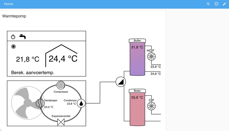

Afbeeldingslocatie: https://tweakers.net/i/BeeOcH-AKph0ZX6azO9Gm5BtrJc=/800x/filters:strip_icc():strip_exif()/f/image/5MMjUP9GlYLOtcHzgfsy21cn.jpg?f=fotoalbum_large
Voor de Home-assistant gebruikers heb ik een mooie warmtepomp card gevonden waar je de Hewalex sensoren kan gebruiken.
https://github.com/ManfredTremmel/lovelace-heat-pump-card

Mijn bedieningspaneel van de hewalex warmtepomp is kapot. Heeft iemand 1 liggen toevallig?
Betreft de PG426-P01-1O4
Groeten

  • shooter77
Hallo allemaal,
Ik heb mijn probleem opgelost.
Dankzij jullie kan ik nu de gegevens van de warmtepomp ophalen.
En ik heb de externe ingang in het Hewalex-regelsysteem zo geprogrammeerd dat ik het verwarmingselement aan en uit kan zetten als deze gesloten is. Ik doe dit met een potentiaalvrije Shelly 1.
Ik had ook veel hulp nodig van Chat GPT. Maar het werkt nu.
Als er een overschot aan zonnepanelen is, kan ik nu de elektrische verwarming aanzetten zonder dat ik naar de kelder hoef.
