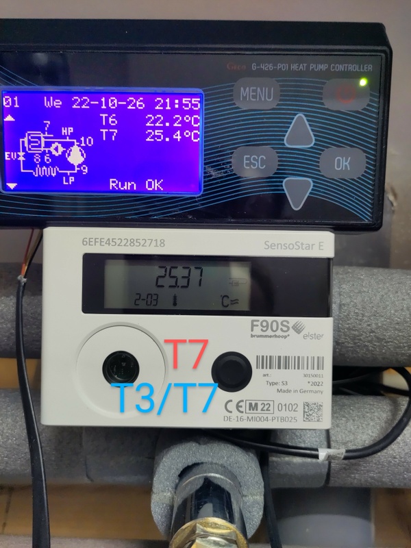

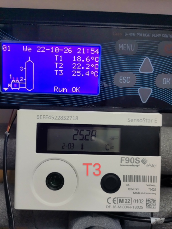

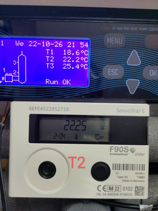

  • Laatst online: 21-10 09:14
@Tim123 Heb je de T2 en T3 waardes op deze PCWU al eens vergeleken met T6 en T7 tijdens een run? Komen die overeen?
[ Voor 31% gewijzigd door mvdklip op 25-10-2022 10:24 ]

mvdklip schreef op dinsdag 25 oktober 2022 @ 10:19:
Nog niet bewust naar gekeken.
Ik zal als de verwarming weer aan moet eens gaan vergelijken.
Geen idee of dat deze week nog moet, buitentemperatuur is hoog genoeg op het moment.

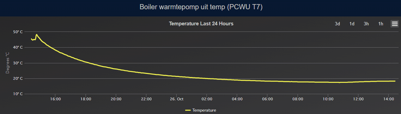

mvdklip schreef op dinsdag 25 oktober 2022 @ 20:17:
Het grootste probleem lijkt te zijn dat de sensoren extreem traag reageren. Na de laatste run is de delta T op (-) 4 geëindigd en zakt dan in zes uur tijd langzaam terug tot 0.
Hier een grafiek van m'n T7 na de laatste run:
Afbeeldingslocatie: https://tweakers.net/i/5uCBkyvGf3ALvRq60gcIr1cQYCI=/800x/filters:strip_exif()/f/image/kpvKYyvDbRvpZCYSlaAftAeT.png?f=fotoalbum_large
Je ziet duidelijk dat de temperatuur ontzettend langzaam terugzakt. Bij T6 is hetzelfde aan de hand en (vanwege afwijkingen?) zie je de delta T dus ook zo traag terugzakken naar 0. Verder zie je T7 direct na de run ook een paar graden omhoog schieten. Daar komt de negatieve T4 na een run vandaan volgens mij.
Ik merk dat me dit bezighoudt. Iemand die hier iets zinnigs over kan zeggen? Is er een mogelijke verklaring? En is er misschien iemand die ook een plot van z'n T6 en/of T7 heeft na een run?

mvdklip schreef op woensdag 26 oktober 2022 @ 14:33:
Ik zie iets vergelijkbaars in mijn grafiek en vindt het niet heel gek; zodra de run stopt, stopt bij mij ook de circulatiepomp. De massa van het water en de leiding koelen dus langzaam af. Ik zag ditzelfde bij het uitlezen van de CV-ketel; de aanvoer- en retourtemperatuur liepen daar ook erg langzaam terug. De verhoging in temperatuur kort na het eindigen van de run is te verklaren door de warmte die nog condensor zit en afgegeven wordt aan het inmiddels stilstaande water.

Surfari schreef op woensdag 26 oktober 2022 @ 18:13:
Kan er sprake zijn van thermisiphon werking?
Denk het niet. Mijn warmtepomp zit via een optimizer op de boiler. Beide aansluitingen zitten daardoor op exact dezelfde hoogte zo ver mogelijk onderin de boiler.

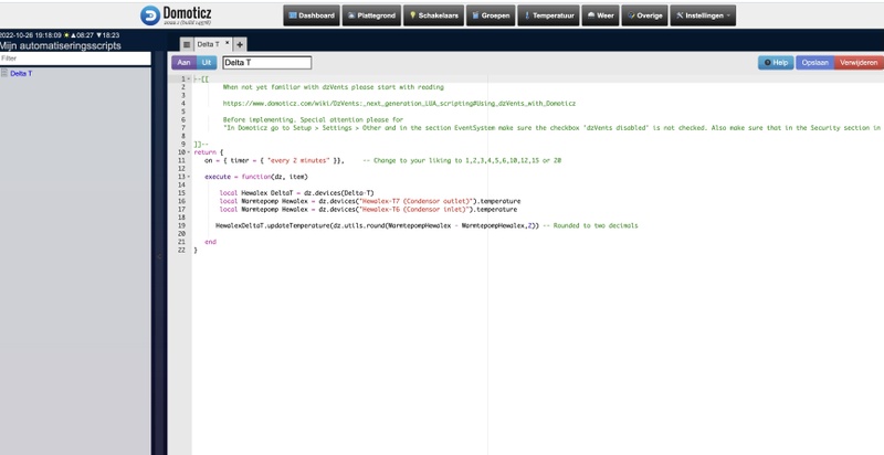

Afbeeldingslocatie: https://tweakers.net/i/tcIVAV3gFOBb31v0mLeydwFuo3A=/800x/filters:strip_icc():strip_exif()/f/image/ZxI65bln59gUjpWkVzeBVJq6.jpg?f=fotoalbum_large
Ik probeer met script ( bewerkte example) in Domoticz een delta-T de krijgen van de Hewalex T7 en T6. Op het gebied van het maken van een script ben ik een echte noob. Het script werkt niet, maar wat doe ik fout? Een virtuele sensor heb ik wel aangemaakt, maar de waarde is 0 en last seen met de tijd loopt ook niet.

@andre75 Ik zie eigenlijk best wel wat dingen die niet kloppen. Bijvoorbeeld de dz.devices() aanroepen: de naam van het device zet je altijd tussen aanhalingstekens. Verder de namen van de "local" variabelen: daar zet je in je voorbeeld spaties in de namen maar dat kan niet. Bij de update is die spatie er wel uit. Last but not least gebruik je twee keer dezelfde variabele (naam): pas dat aan naar unieke namen. Bijvoorbeeld "HewalexT6" en "HewalexT7".
Overigens kan ik deze week nog de nieuwe plugin online zetten. Die heeft de delta T ingebouwd.

mvdklip schreef op woensdag 26 oktober 2022 @ 19:40:
Afbeeldingslocatie: https://tweakers.net/i/jsfGcb3s5IUSmaGZBOlP8NXiN7U=/800x/filters:strip_icc():strip_exif()/f/image/E7ZBFiTha7cRyu97gWtsqOQ1.jpg?f=fotoalbum_large
Script is aangepast, maar het werkt nog niet. Ik wacht rustig de plug in even af dat lijkt mij handiger.

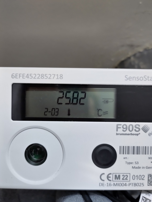

Afbeeldingslocatie: https://tweakers.net/i/SncBNot7Lr_DK5G9-0eqC1PtT9s=/x800/filters:strip_icc():strip_exif()/f/image/15bVMT3EdoPnCgu8DaxK5Kt9.jpg?f=fotoalbum_large
Afbeeldingslocatie: https://tweakers.net/i/PoP_hLQ9rIK4vR_v-W1yMfPlc7M=/x800/filters:strip_icc():strip_exif()/f/image/6jNSDry4GW3qIckL23fF8lPU.jpg?f=fotoalbum_large
Afbeeldingslocatie: https://tweakers.net/i/Hutw5XnjwO9c52Q69F4NEBWczvE=/x800/filters:strip_icc():strip_exif()/f/image/q5JIvemn6QfPb2iOH6dqkJLP.jpg?f=fotoalbum_large
Afbeeldingslocatie: https://tweakers.net/i/wdfpSeoT_PJsZ6kA1xX23WiVNkE=/x800/filters:strip_icc():strip_exif()/f/image/UObwm6pqOglu8krnl3p84xnj.jpg?f=fotoalbum_large
De waardes komen eigenlijk nagenoeg overeen...ze zijn nog niet super stabiel en verspspringen +-0.1-0.2 (warmtepomp draait 15 minutes omdat ik de warmte eigenlijk niet nodig heb) ik zie hier eigenlijk een betrouwbare meting kwa sensoren in de warmtepomp. Vreemd dat het bij jou anders is 8)7 @mvdklip
