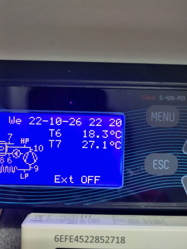

Na afschakelen lopen de gemeten waarden snel uit de pas...maar tijdens bedrijf zijn ze dus nagenoeg gelijk

  • mvdklip
  • Laatst online: 21-10 09:14
Candymirror schreef op woensdag 26 oktober 2022 @ 22:26:
Ook bij mij lopen t6 en t7 langzaam terug.
Inderdaad. Dat blijkt dus vrij normaal te zijn. Ook het verschil tussen T6 en T7 blijft nog lang bestaan. Het wordt wel steeds kleiner. Jouw T7 is wel altijd groter dan T6.
Op het moment dat de wp uitgaat, zie je dat er wat warmte wordt afgegeven aan de omgeving.
Waar zie je dat? Bedoel je dat kleine deukje in de oplopende lijn van T6 en T7? Wat ik in ieder geval niet zie is de sprong van T7 aan het eind van de run. Die springt bij mij ineens 5 graden omhoog. @Emacee had hier wel een verklaring voor maar bij jou lijkt dit effect te ontbreken.
De "problemen" die ik zie/zag met mijn T6/T7 opsommend:
  • T6 en T7 verwisseld waardoor de output temperatuur volgens de WP lager is dan de input
  • T7 sprong van +/- 5K omhoog na een run waardoor T7 (tijdelijk) toch weer hoger is dan T6
  • Alle metingen van de PCWU +/- 5K lager dan die van de ZPS (of andersom)
  • Nog vreemdere T6 en T7 waardes bij pompstanden 1 en 3
  • Tergend langzaam teruglopen na een run

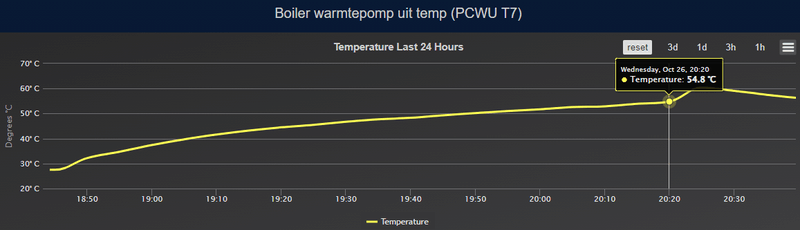

Dit zijn T2 en T7 (eigenlijk T6) tijdens de laatste legionella run:
Afbeeldingslocatie: https://tweakers.net/i/OLLpj07Zt5i657LOQ03W-FOfqRs=/800x/filters:strip_exif()/f/image/1vcVvR6ywiwc3MaXzYEU52Wy.png?f=fotoalbum_large
Afbeeldingslocatie: https://tweakers.net/i/zijcMmDKMVyi2IeyYE4Damly05w=/800x/filters:strip_exif()/f/image/l8JATXVHOgAcnNZfypvlY270.png?f=fotoalbum_large
Ik ben erg benieuwd straks naar de metingen van de Kamstrup. Jammer dat ik geen afsluiters tussen de optimizer en de WP heb zitten en dus heel het boilervat leeg moet halen. Ik wil hem eigenlijk direct installeren maar ik zou niet weten hoe.

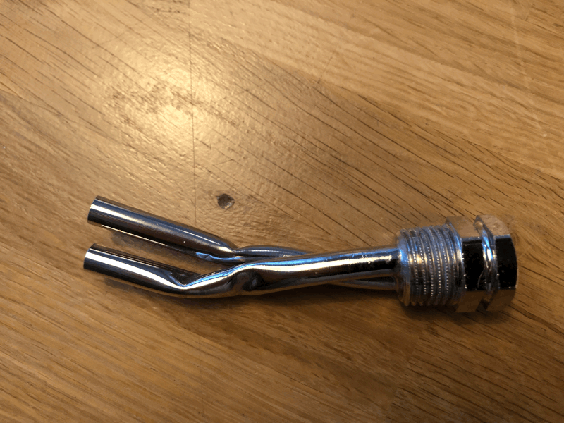

Nog eens wat verder in die sensoren gedoken.
X bij de wp die rechtstreeks op de vloer aangesloten is lijkt de temperatuur amper af te wijken.
X Bij de wp voor de boiler is de afwijking wat groter maar zit er meer variatie in .
X sommigen lijken vreemde afwijkingen te hebben.
De kap van de 3.0 maar eens gelicht.
De sensoren zitten op de leidingen PAL tegen de warmtewisselaar (vat met inhoud). In tegenstelling tot een groot deel van de isolatie, is de verbinding tussen leiding en potje niet dichtgelijmd, er zit een luchtspleet. Daar zitten, in op de leiding gesoldeerde buisjes, de sensoren, ze zijn dus niet volledig ingekapseld met isolatie.
De luchtspleet dichtgemaakt met tochtband. Voila, de metingen blijken nu beide structureel hoger dan de leidingtemperatuur. Best logisch want in tegenstelling tot een kruisstroomwisselaar hoeft het potje in de buurt van de leidingaansluiting niet dezelfde temperatuur te hebben als de leiding. Door de isolatie wordt het warmer bij de sensor.
Normaal ligt het sensor gebied dus niet afgesloten. Het aangelaste buisje is (bijna?) dezelfde temperatuur als de leiding(metaal geleid goed) en de sensor in het buisje kan dus behoorlijk meten. Maar wat nu als de isolatie wat verder open staat wordt het dan niet gevoelig voor koude lucht bij hogere wp temperaturen.
Bij de wp die de vloerverwarming voorziet, is het temperatuurverschil met de lucht kleiner dan bij boiler temperaturen. En door het constante karakter, pomp draait en aanvoer/retour variëren maar een paar graden in temperatuur, ligt de temperatuur van het vat in hetzelfde bereik. Daardoor misschien minder invloed op de meting.
Afbeeldingslocatie: https://tweakers.net/i/BqrLWLllQbZTUuz36RRCsTruA9w=/x800/filters:strip_icc():strip_exif()/f/image/ClExxu33MUSDaC5tLeq64VQS.jpg?f=fotoalbum_large
Afbeeldingslocatie: https://tweakers.net/i/xYUkk0bMaFxd8FPO9oRd7cjyM8k=/800x/filters:strip_icc():strip_exif()/f/image/t53Oh8OlSHRMtiwGfT1VsxiS.jpg?f=fotoalbum_large
Afbeeldingslocatie: https://tweakers.net/i/OOqOP3qOhZ1PhGm7aRloGX6qPrI=/x800/filters:strip_icc():strip_exif()/f/image/MzHGdcArRQ2K1xvsUmJdR9hq.jpg?f=fotoalbum_large
Dus als t6 en t7 verwisseld zijn is dat makkelijk te corrigeren.

  • scholten45
  • Registratie: Januari 2022
  • Laatst online: 16-11 20:42
Surfari schreef op dinsdag 1 november 2022 @ 13:39:
Ik zal dat bij mij eens gaan bekijken.
Ik ga er stiekem vanuit dat de wp een berekening doet van warmte afgifte en dat hij dat doet op basis van t6 en t7.

  • mvdklip
Hewalex heeft mij een tijd geleden gezegd dat de WP niks doet met de waardes van T6 en T7 en dat het dus geen kwaad kan dat ze omgewisseld zijn. T7 instellen als leidende sensor is natuurlijk wel tricky zo...

  • mvdklip
Surfari schreef op woensdag 2 november 2022 @ 11:06:
In de tekst over de sensor selectie staat ook een opmerking over het doorwarmen van de aanvoersensor na uitschakelen van de compressor. Door warmte in het vat kan deze temperatuur nog oplopen. Als ik het goed las had jij dat al eens gemeten.
Bij mij is het T7 die oploopt na uitschakelen. Dat bevestigt opnieuw dat T6 en T7 omgewisseld zijn. Ik ga ze een dezer dagen omdraaien.
Edit: @Surfari ik zoek het net op in de handleiding maar ik lees wat anders:
The compressor will switch on after 1 min. if T7 temperature does not increase due to the heat of water from the tank.
Bedoelde je dit? Daar wordt namelijk tóch T7 (outlet) genoemd.

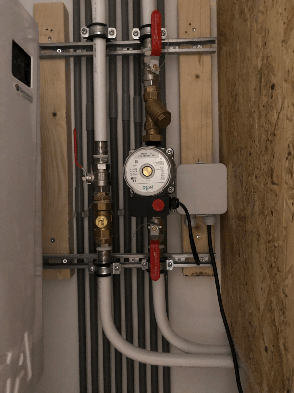

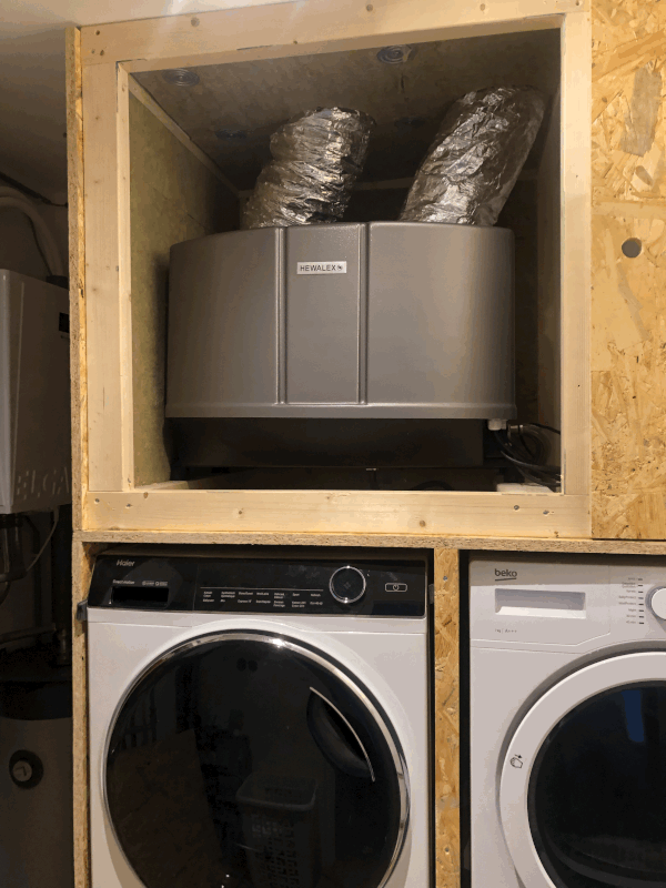

Gisteren de Hewalex aangesloten en getracht het apparaat het vat te laten verwarmen. De WP gaat direct in een High Pressure Alarm 18 (high pressure in working system of heat pump) Alle kleppen staan open. Heb de circulatiepomp los van de warmtepomp laten draaien en dat gaat prima. Als ik de pomp manueel laat draaien en ik zet dan de WP aan is het het zelfde verhaal, direct alarm 18. Manometer staat in het groen. Heeft dit alarm te maken met het koelsysteem of hydraulisch systeem met vat? Vat staat vrijwel direct boven de Hewalex. De manual zegt er het volgende over.
Afbeeldingslocatie: https://tweakers.net/i/k4713jjB7VOQnpQIg6l0CHCaBG4=/800x/filters:strip_exif()/f/image/FTUGeq2SQpP9IHmyOnMDMUei.png?f=fotoalbum_large
De installatie:
Afbeeldingslocatie: https://tweakers.net/i/N0T5oIhTpLAd_-LpQ2J7xNZlaAY=/x800/filters:gifsicle():strip_exif()/f/image/GYYGxjx9kRnxOYUVkYyGxJDm.gif?f=fotoalbum_large
Afbeeldingslocatie: https://tweakers.net/i/Ee0uyj6A07qUtMl6uLZucrRvBGI=/x800/filters:gifsicle():strip_exif()/f/image/RgbFS4OU0OlrhckmowjAUPcZ.gif?f=fotoalbum_large
Afbeeldingslocatie: https://tweakers.net/i/idqASa_y8aJ-UQ4X4MNcN1-i_O0=/x800/filters:gifsicle():strip_exif()/f/image/ObCmSiC7VM7kRBJEKhVYwJS8.gif?f=fotoalbum_large
Afbeeldingslocatie: https://tweakers.net/i/7novhrPx44v3iArthHuGMj7I_H0=/800x/filters:gifsicle():strip_exif()/f/image/EPr9Xkw7vjVSAlmPU4LmoAY9.gif?f=fotoalbum_large

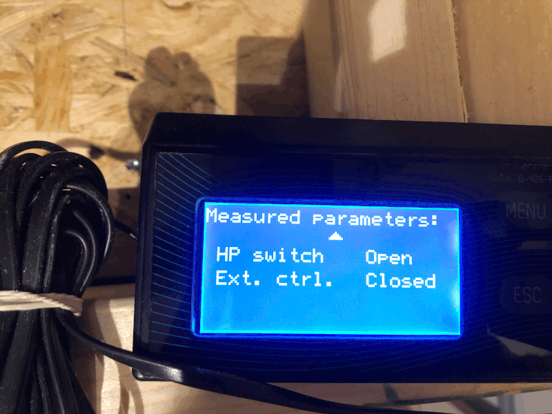

Het display:
Afbeeldingslocatie: https://tweakers.net/i/XeksedWNm6wR_Z2pTSBVtfGds28=/800x/filters:gifsicle():strip_exif()/f/image/iOSzEMxX4cMtvnI2H0xorhak.gif?f=fotoalbum_large
Afbeeldingslocatie: https://tweakers.net/i/7cog261LaiB3OIvlmETXUCnC5EU=/800x/filters:gifsicle():strip_exif()/f/image/fCqNHKM8tQCcW4rO6gNSuw2Z.gif?f=fotoalbum_large
Afbeeldingslocatie: https://tweakers.net/i/JeewpsHNAfAd_CAOX_kVPRMywUY=/800x/filters:gifsicle():strip_exif()/f/image/HtqzmlmCk5Nt9vWXgIeSVzUA.gif?f=fotoalbum_large
Afbeeldingslocatie: https://tweakers.net/i/UpEDHWxAKks1eb6iV2R99Wf3bYI=/800x/filters:gifsicle():strip_exif()/f/image/yrXO83XDVbbapPln1Cs7HWm1.gif?f=fotoalbum_large
Afbeeldingslocatie: https://tweakers.net/i/P_XOjmT6XNegYJQURblTn8ahw9A=/800x/filters:gifsicle():strip_exif()/f/image/XtF9WLb1OtNzSZTVCpli7t41.gif?f=fotoalbum_large

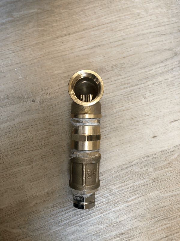

Heb trouwens de locatie van de T3 voeler noodgedwongen iets aan moeten passen. Op de plek waar hij hoort te zitten loopt het bovenste spiraal vrij dicht langs de wand van het vat. Bij het indraaien van de dompelbuis raakte ik het spiraal en verboog de dompelbuis behoorlijk. En omdat het ook maar een 1/2 duims aansluiting in het vat is kan ik niet met wat draadfittingen het dompelbuisje iets naar buiten brengen. Geen idee of het naar behoren gaat werken en met het aansluiten van de zonnecollectoren zie ik wel hoe ik het dan ga oplossen. Er moet dan toch een voeler in het vat komen. Wellicht een korte dompelbuis al kon ik die zo 123 niet vinden.
Afbeeldingslocatie: https://tweakers.net/i/AyYFT1LKhapjfmxVKjf0sfKUNgI=/800x/filters:gifsicle():strip_exif()/f/image/RK7yIHHYlvCx6RfYAKSJosbB.gif?f=fotoalbum_large
Afbeeldingslocatie: https://tweakers.net/i/JFjXApERK_D7WIx_yIzDNmnPfNU=/x800/filters:gifsicle():strip_exif()/f/image/wujNl3hAZAd4n9m9F24UFmYL.gif?f=fotoalbum_large
Hebben jullie enig idee wat de oorzaak van de hoge druk storing zou kunnen zijn? Heb ik toch iets niet goed gedaan? Ik vermoed zelf dat het toch iets met het koeltechnisch circuit te maken heeft.

Spanning er af halen, paar minuten wachten, spanning weer terug. Oftewel stekker er uit en er in. Al geprobeerd? Het apparaat kent een hogedrukstoring blokkerend, deze verdwijnt als de druk weer laag is, en een vergrendelde storing: reset is spanning er af. Bij herhaling beter eerst de oorzaak oplossen.
  • Surfari

Wat geeft T10 aan?
Hoe ver steekt de dompelbuis in het T stuk? Blokkeert hij de boel?

  • Laatst online: 03-11-2025
Surfari schreef op donderdag 3 november 2022 @ 09:02:
Wat geeft T10 aan?
T10=19,2 C en zie hieronder de sensor.
  • Surfari
  • Registratie: Mei 2021
  • Laatst online: 12:48
1wouterb schreef op donderdag 3 november 2022 @ 09:05:
Aah nu snap ik het plaatje.
Kun je elektrisch meten?(doorpiepen of weerstand bepalen)
Op de print op s12 zit de hogedrukschakelaar HP. Deze moet contact maken. Zo niet dan is de druk te hoog, of er is een draadbreuk of defecte drukschakelaar.
Svp niet nooit echt niet doorverbinden! Het is een belangrijke beveiliging. Als de druk uit de hand loopt gaat het stuk en het kan ronduit gevaarlijk zijn.
  • Surfari
Surfari schreef op donderdag 3 november 2022 @ 09:13:
Op de print op s12 zit de hogedrukschakelaar HP. Deze moet contact maken. Zo niet dan is de druk te hoog, of er is een draadbreuk of defecte drukschakelaar (om te meten kabel losmaken van de s12aansluiting).

Doorpiepen geeft aan dat hij contact maakt als de WP stekker er uit is. Gaat deze hoge druk storing over het hydraulische gedeelte?
  • Surfari
1wouterb schreef op donderdag 3 november 2022 @ 09:30:
De Hogedruk storing gaat over de persdruk na de compressor.
  • Surfari
Surfari schreef op donderdag 3 november 2022 @ 09:40:
Als de wp out-of-the-box de storing heeft en niet te resetten is dan zou ik contact opnemen met de leverancier.
  • 1wouterb
Surfari schreef op donderdag 3 november 2022 @ 09:43:
Dat is ook inderdaad mijn vermoeden en gedachten. Er lijkt iets koeltechnisch niet in orde te zijn. Als het iets in het hydraulische zou zijn dan verwacht je in ieder geval dat de warmte pomp opstart en na enige tijd draaien in storing gaat iv met afwijkende sensorwaarden of iets dergelijks. De manual zegt over mogelijke oorzaken...

2 en 3 kunnen we uitsluiten en waarschijnlijk 4 ook want doorpiepen geeft een gesloten contact.
Ik ga gelijk even contact opnemen met mijn leverancier.
Keep you posted!

Het werkt! Op verzoek van de leverancier hebben we samen even de installatie nagelopen en bij het weer opstarten ging de WP in bedrijf. Ik denk dat de stekker waar de s12 connector van de high persure switch er niet goed op zat. Dat is de enige verklaring die ik kan vinden. Heb de stekker er bij het doormeten af gehad en er weer opgedrukt. Anyway, hij draait nu als een zonnetje. Hopen dat dat zo blijft! Dank voor het meedenken :Y

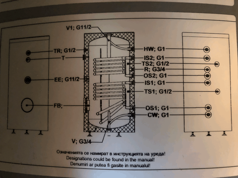

Danks voor de opheldering. Klinkt logisch. Het gekke is dan dus wel dat mijn T7 precies zoals de manual zegt oploopt en dat het dan nog steeds discutabel is of mijn T6 en T7 verwisseld zijn of dat ze "gewoon" rare metingen geven.
Als ik de kap er nou afhaal een dezer dagen wil ik heel graag heel zeker weten wat nou T6 en wat T7 is. Kun je dat nog één keer toelichten? Waar zit de T6 sensor volgens jou gemonteerd? De aansluiting op het bord is gedocumenteerd maar als ik wil verifiëren of de boel omgekeerd is, kan ik dat alleen checken door de bedrading te volgen naar de fysieke locatie van de sensor, toch?
T6 zit bij de onderste aansluiting van het vat, er staat een blauwe markering op de kabel. Zie foto.
T7 zit bovenin met een rode markering.

1wouterb schreef op donderdag 3 november 2022 @ 10:19:
@Surfari
Fijn dat hij het doet.
Het valt op dat de pompkop electronica aan de onderkant zit. Dat electronica kastje hoort aan de zijkant of bovenkant te zitten. De pompkop kan makkelijk gedraaid worden. Water er af(afsluiters dicht, ontluchtschroef of koppeling lossen), inbusbouten losmaken(pompkop vasthouden) en pompkop een kwart of halve slag draaien, bouten weer monteren.
Laat de pompkop in de behuizing. Hij is er met rotor en al uit te trekken en kan ook weer gemonteerd worden, maar er zit een o-ring omheen die kan beschadigen.
Je dompelbuis voeler meet nu niet de watertemperatuur bovenin de boiler en dat is voor veel situaties net de beste plaats om op te regelen. Je zou verwachten dat er wel een dompelbuis in zou kunnen. Als deze pal naast de spiraal zit zou dat de meting beïnvloeden. Zit er nog ergens een gat verstopt?
  • 1wouterb
Surfari schreef op donderdag 3 november 2022 @ 13:10:
Pompkop zal ik draaien ja. Mooie werkbeschrijving _/-\o_
Afbeeldingslocatie: https://tweakers.net/i/47PuqqCuLG8Kzz8stjZQbcHRkQY=/800x/filters:gifsicle():strip_exif()/f/image/spxPHzkLZx3G3o9dstmf0YB9.gif?f=fotoalbum_large
Aan de achterkant van het vat zit nog wel een 1/2 duims aansluiting, helemaal bovenin de boiler. Daar kan een dompelbuis in. Er zit ook geen spiraal in de weg daar. Ik heb daar niet voor gekozen omdat volgens de manual van de hewalex de plek van de T3 voeler net iets boven het midden van het vat staat aangegeven. In het plaatje staat de plek voor de bovenste sensor aangegeven met TR; G1/2. Daaronder zit trouwens een heel kort dompelbuisje al gemonteerd IN het vat, kan je zo een voeler in steken (bij T). Denk je dat deze plek een betere is dan waar de sensor nu zit?
  • Surfari
1wouterb schreef op donderdag 3 november 2022 @ 13:25:
Die T zit maar een stukje hoger. Hoe veel zou het uitmaken? Het zal in ieder geval werken. Als je niet ervaart dat de wp te laat aanslaat of er te weinig warm water overblijft wat let je. Deze aansluiting lijkt gemaakt voor een temperatuurmeterje, past de sensor er strak in?
Pal boven de spiraal wordt de temperatuur evt. ook beïnvloedt.
Een kort dompelbuisje op de originele plaats is ook wel wat. Als die warm is >40 Gr dan is er nog een plens warm water beschikbaar. Als de sensor erg hoog zit kun je pas in een laat stadium zien dat de warme voorraad op is.
