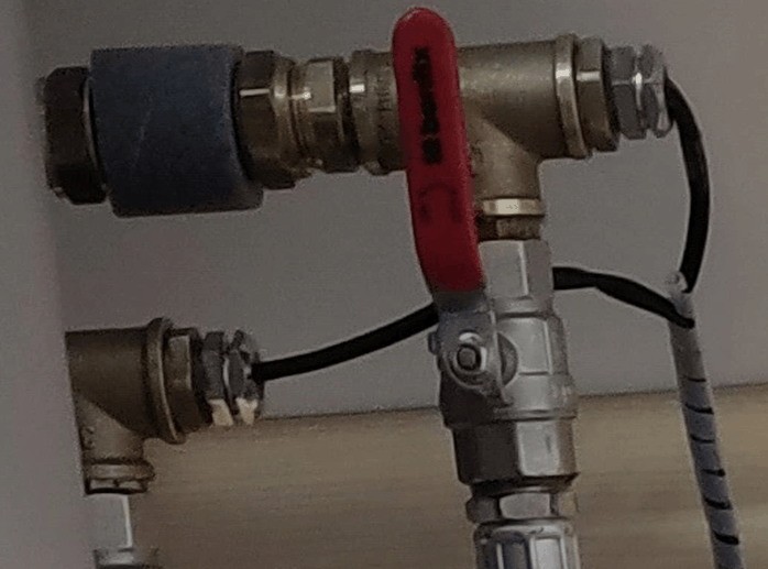

Heeeel andere vraag: Ik neem aan dat je een overstort ventiel geplaatst hebt?
En hoe heten die dingen waar je de sensoren in hebt geplaatst? Afbeeldingslocatie: https://tweakers.net/i/aZIRLZABYQhwMEV1UA6Fwuqj2KA=/full-fit-in/4000x4000/filters:no_upscale():fill(white):strip_exif()/f/image/W3E4zMi7k70dTBUgefa0ChH7.png?f=user_large

Uiteraard heb ik een overstort geplaatst, en ook een expansievat.
Eigenlijk is het een "normale cv" installatie waar ook al die beveiligingen en opties in zitten.
En inderdaad zoals @andre75 andre75 aangeeft dat zijn dompelbuizen.

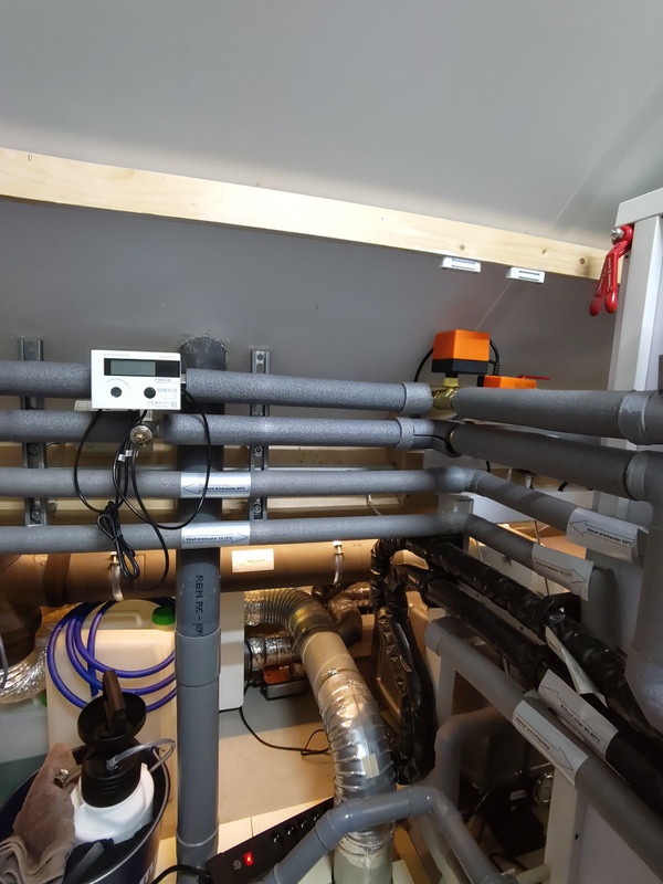

Ik heb de hele warmtepomp installatie zo gemaakt dat ik hem makkelijk kan afkoppelen ivm onderhoud/repareren in de toekomst. Dmv de dompelbuizen meet je de water temperatuur, maar hoef je de sensoren niet in het water zelf te plaatsen.
Op de foto zie je dat ik 2 warmtepompen naast elkaar heb staan. De voorste is puur voor de cv installatie, de achterste is voor drinkwater,alhoewel hij ook de functie van de cv zou kunnen overnemen.Afbeeldingslocatie: https://tweakers.net/i/qBN7W6Dpz7bN7AKZZfRbN5UlXIg=/800x/filters:strip_icc():strip_exif()/f/image/UOvKByKwrDiZqmEJ3WsNlsT1.jpg?f=fotoalbum_large

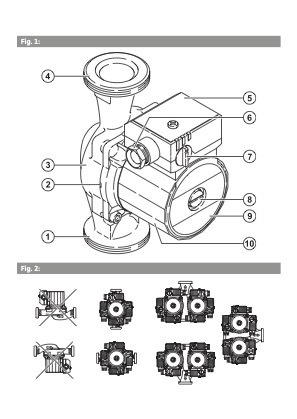

andre75 schreef op vrijdag 30 september 2022 @ 22:16:
Ik zou die pomp niet zo laten, die is binnen een paar jaar kapot. Pomp moet een 1/4 slag gedraaid worden, zie handleiding. Ik hoop dat de minimale flow van 650ltr wordt gehaald. Uponor 25 met de diverse fittingen heeft een behoorlijke weerstand. Anders de pomp op stand 3 zetten.
Ik heb m'n pomp ook al een hele tijd zo. Met een 1/4 slag gedraaid bedoel je dat hij moet "liggen" ipv "staan"? Ik kan het niet vinden in de handleiding van Hewalex.

mvdklip schreef op maandag 3 oktober 2022 @ 11:48:
Verder heb ik ook uponor 25 en de flow nooit gecontroleerd. Hoe kom je erachter of je die minimale flow haalt?
Afbeeldingslocatie: https://tweakers.net/i/qTsFNPEc8hc6YUD7Xz-uajoZdcs=/full-fit-in/4920x3264/filters:max_bytes(3145728):no_upscale():strip_icc():fill(white):strip_exif()/f/image/tkoWJGFQ7084Zmf9BazXq0G8.jpg?f=user_large
De stand van de pomp staat in de installatiehandleiding van de pomp zelf. Geen enkele cv pomp mag met motor omhoog of naar beneden gemonteerd worden. Ik heb een TA inregelafsluiter geplaatst en kan met een flowmeter de flow nameten. Met een goede DT rond de 5K kan je een aanname doen dat de flow voldoende is.

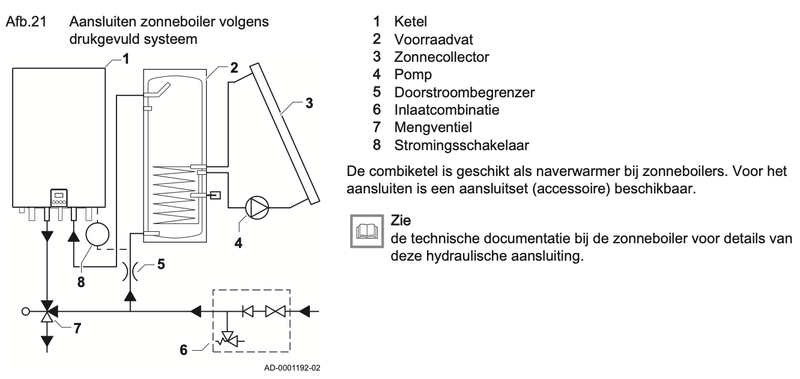

Het gaat om Remeha Avanta 28C. In de installatiehandleiding staat een schema voor aansluiten zonneboiler. Hier staat dat het mengventiel toch ná de ketel zou moeten komen.
Afbeeldingslocatie: https://tweakers.net/i/OlQhG35x_iD6nwOtpKq5SJ25jqQ=/800x/filters:strip_exif()/f/image/cATWNyQz57EmGtxmPgPSXvha.png?f=fotoalbum_large
Er is inderdaad een aansluitset voor zonneboilers beschikbaar voor de Avanta. Deze bestaat uit een mengventiel, die heb ik al, een stromingsschakelaar en een doorstroombegrenzer. Een ander forum zegt hierover:
De stromingsschakelaar is eigenlijk een patroon met hierin een magneet. Door de waterstroming word deze omhoog geduwd. Op deze "schakelaar" klik je de hallsensor die al in het toestel op de orginele stromingsschakelaar zit. Deze hallsensor ziet de magneet en het toestel gaat warmwater maken.
Nu wil ik de ketel eigenlijk helemaal niet meer gaan gebruiken, alleen in noodgevallen, bij een defect aan de warmtepomp bijvoorbeeld. De stekker van de ketel gaat uit het stopcontact.
Ik heb dan toch helemaal geen stromingsschakelaar en doorstroombegrenzer nodig? En het kan toch geen kwaad als je het mengventiel wél voor de ketel installeert?
  • andre75
  • Registratie: Maart 2022
  • Laatst online: 15-11 20:37
1wouterb schreef op woensdag 5 oktober 2022 @ 21:06:
Waarom zou je de ketel voor een noodgeval gebruiken? Een heel jaar vastrecht betalen voor een ketel die misschien voor nood wordt gebruikt. Maar als toch voor nood wordt gebruikt, dan kan de stekker eruit. Houdt er wel rekening mee dat de pomp van de cv ketel op den duur vast gaat zitten.

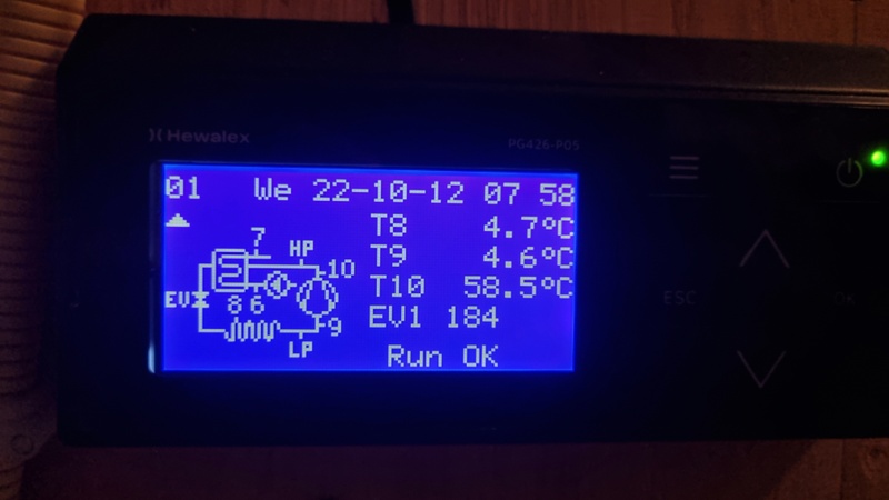

Wat betekent EV1 in het display? Kan het niet zo 123 terugvinden in de manual.
Afbeeldingslocatie: https://tweakers.net/i/RVR5MypBGO2pb3xsqxPkX31GSi8=/800x/filters:strip_icc():strip_exif()/f/image/GyjOUGqpLEIQhyN8mylA7Hyb.jpg?f=fotoalbum_large
  • BjornHero
  • Laatst online: 07:33
Expension valve?
2050vandaag, waarom wachten?
  • mvdklip
  • Laatst online: 21-10 09:14
Het is de opening van het expansieventiel (expansion valve) in een ongespecificeerde eenheid.
Edit: ik zit met griep thuis en vond het leuk om dit nog wat beter uit te zoeken. Je hebt thermostatische en elektronische expansieventielen. De laatste categorie wordt door stappenmotors bediend en de EV1 waarde is dan ook waarschijnlijk de "stap" waar de motor op dit moment in staat. Hoewel... stappenmotors gaan vaak in 200 stappen en ik zie vaak EV1 waardes boven de 200. Het zou ook de hoek (in graden) kunnen zijn waarin de motor staat. In een Poolse handleiding van een andere Hewalex staat namelijk 270 als schijnbaar maximale waarde.
Edit2: er zit een danfoss elektronisch expansieventiel in die in 480 stappen geregeld kan worden. EV1 is dus zeker de "stap" waarin de stappenmotor van dat ventiel staat. In de defrost modus staat het ventiel normaal helemaal open (op stap 480 dus).
[ Voor 99% gewijzigd door mvdklip op 14-10-2022 12:56 . Reden: Verder uitgezocht ]

  • LecramR
  • Registratie: Januari 2022
  • Laatst online: 28-05-2025
mvdklip schreef op donderdag 13 oktober 2022 @ 19:33:
dank voor je uitleg en beterschap!

  • Tim123
  • Registratie: Mei 2022
  • Laatst online: 15-11 23:51
mvdklip schreef op dinsdag 18 oktober 2022 @ 15:17:
Ik denk erover om een flow meter toe te voegen aan m'n setup zodat ik de COP kan berekenen, maar loop tegen wat vragen aan:
  • De PCWU 3,0 wordt geacht 3kW aan (warmte)output te geven bij een variërende (energie)input. In de praktijk zie ik 750-900W aan input. Wat zien mensen mét flow meters in de praktijk aan output? Als dat rond de 3kW ligt, is een benadering van de COP al heel makkelijk te maken.
  • Welke flow meters hebben andere mensen in gebruik en zijn die meters (makkelijk) op afstand uit te lezen en te integreren in domotica setups?
  • Wat zijn de nadelen van een goedkope turbine flow meter opnemen in het circuit? Is tientjeswerk inclusief de Arduino.
  • Iemand ervaring met een goedkope ultrasone flow meter van AliExpress? Kosten rond de €100.
Heat gauge Elster F90S3 Qp1,5 DN15 110mm wing wheel road beam declaration of conformity 2021 https://amzn.eu/d/7cr3uBc
Deze heb ik toegevoegd Afbeeldingslocatie: https://tweakers.net/i/R02wo8VyMcqssFDlo6H3DsRFbLU=/x800/filters:strip_icc():strip_exif()/f/image/h5DZAbOziDhhpro7AYXKyLMm.jpg?f=fotoalbum_large
Afbeeldingslocatie: https://tweakers.net/i/dWxLwynBAXWzclwtN3v38kYCam8=/x800/filters:strip_icc():strip_exif()/f/image/mBGGra7oBnAaj2TuQPeUr90D.jpg?f=fotoalbum_large
Afbeeldingslocatie: https://tweakers.net/i/4o8x8EKEWkmtxSs2_d6INPvNizw=/x800/filters:strip_icc():strip_exif()/f/image/j3ox3GvRRC3XuHywZEzwsTye.jpg?f=fotoalbum_large
Ik zie in de praktijk het afgegeven vermogen rond de 2.6-2.7 KW met een afname (elektrisch) van 542-560 watt hierdoor dus een COP van tussen de 4.20 en 4.80.
Ik ben nog aan het spelen met de snelheid van de pomp, en weet nog niet wat de ideale hoeveelheid m3 per uur is.
Alles is uiteraard afhankelijk van de aangezogen lucht temperatuur en de temperaturen van het water.
Ik heb deze hewalex 100% in gebruik voor de cv installatie.
Ik merk dat hij wel zeer langzaam is.(ook afhankelijk van de vloerverwarming zelf.) Ik wil nog testen wat er met de snelheid van verwarmen gebeurt als ik de vloerverwarming dicht zet en alleen op de radiatoren boven draai. Ik vermoed dat de hewalex zal gaan pendelen ivm snellere opwarming van de retour temperatuur van het water.
  • Tim123
Jou 750-900 watt is bij een hogere temperatuur ? (45-50 graden schat ik)
Op marktplaats komt met enige regelmaat een kamstrup energie meter voorbij voor nog geen €200. Wellicht is dat een goede oplossing?

  • mvdklip
Tim123 schreef op dinsdag 18 oktober 2022 @ 19:45:
Op zich een interessant apparaat, maar:
  • Alleen uit te lezen met M-Bus, volgens mij?
  • Een warmtemeter (tov een flow meter) vraagt om inpassen van temp voelers terwijl deltaT al bekend is. Ik hou het liever KiSS.
  • Verkrijgbaar in S3, U3 en M3 uitvoeringen met subtiele verschillen in mogelijkheden?
Verder ben ik even in de war met aansluitmaten. Ik ben geneigd om DN25 te pakken bij Uponor 25 maar dat zal ik wel verkeerd zien?
En met een Kamstrup ben ik volgens mij ook beperkt tot uitlezen over M-Bus en dat lijkt lang niet zo eenvoudig als RS485.
Op zich niet gek aangezien de 3,0 in feite een "opgevoerde" 2,5 is. ;) Ik denk dat ik in ieder geval eens een simpele COP grafiek zonder flow meter toevoeg op basis van een aangenomen 2650W afgifte.
[ Voor 6% gewijzigd door mvdklip op 19-10-2022 11:02 ]

  • Tim123
BjornHero schreef op dinsdag 18 oktober 2022 @ 23:57:
Dat ziet er strak uit!
Waar/hoe heb je die nette stickers gemaakt?
Dank je, het is een uit de hand gelopen hobby geworden, daarnaast moet het (vind ik) voor iedereen duidelijk zijn hoe eea werkt als ik op een bepaald moment ga verhuizen....
Die sticker heb ik zelf gemaakt, met een label printer(waar dit formaat stickers in kunnen)
Deze foto's is het eindresultaat.
(Eigenlijk moet de isolatie van de warmwater drinkleiding af ivm legionella, maar vind het zo mooier ..)Afbeeldingslocatie: https://tweakers.net/i/i1CvF8S84MGxq1wTkvLArqzP_JM=/x800/filters:strip_icc():strip_exif()/f/image/iHEt9SOMQ6K7XZ5ZNLnp0tr2.jpg?f=fotoalbum_large
Afbeeldingslocatie: https://tweakers.net/i/VmsgO0E0-V8HH1AWmiLgnxrhgzs=/x800/filters:strip_icc():strip_exif()/f/image/YFnK388LAZd0j0UnXaHVLQ3r.jpg?f=fotoalbum_large

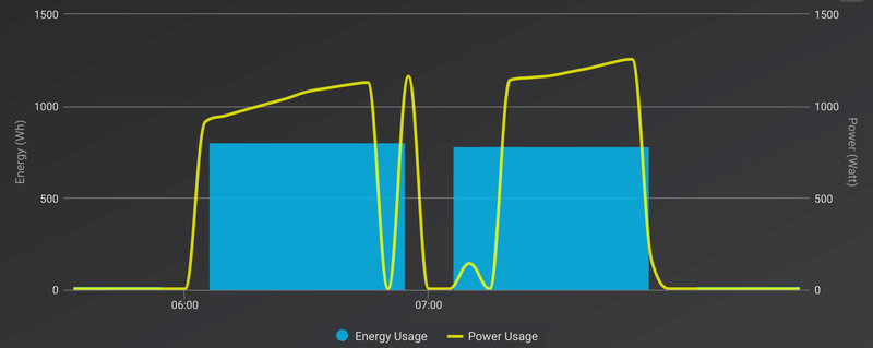

  • mvdklip
Surfari schreef op woensdag 19 oktober 2022 @ 18:14:
Het verbruik lijkt wat aan de hoge kant?
Hier bijv ca 870 Watt bij 51/48 pompstand I.
Dat idee begin ik ook te krijgen. :?
Had je wp rond 7:00 een defrost cyclus?
Dat weet ik niet zeker. Ik zie alleen in de logs dat er iets misging. Elke paar minuten probeerde de plugin de warmtepomp opnieuw aan te zetten, maar deze weigerde om een onbekende reden. Ik denk dat ik nog een device status o.i.d. ga inbouwen zodat ik achteraf kan zien wat de warmtepomp aan het doen was op zo'n moment.
Edit 1: Beste beeld wat ik heb van die periode:
Afbeeldingslocatie: https://tweakers.net/i/cwXBUnw-pMBiMn67OC09IqK7Yeg=/800x/filters:strip_exif()/f/image/Ymjna9YikURTb9tSRbBfGDUF.png?f=fotoalbum_large
Edit 2: Mijn pompstand is III (de hoogste). Ik meen me te herinneren dat dit zo in de instructies stond maar kan het niet terugvinden.
[ Voor 29% gewijzigd door mvdklip op 19-10-2022 20:01 . Reden: Grafiek verbruik toegevoegd ]

  • Surfari
  • Registratie: Mei 2021
  • Laatst online: 14:04
mvdklip schreef op woensdag 19 oktober 2022 @ 19:04:
Mooie grafiek. Of het gemeten vermogen klopt is de vraag maar zo kun je wel wat zien. Het ziet er uit als even voor zeven naar defrost, compressor uit, omschakelen naar defrost bedrijf, compressor aan om te defrosten.
Voor de tweede bedrijfcyclus is er een periode van een paar honderd watt, enig idee wat dat kan zijn?
Eens
Het lijkt op een periode waarin de pomp en fan draaien maar de compressor niet. Waarom weet ik niet.

Inmiddels gelezen dat (sommige) Kamstrup meters ook met een IR oog uit te lezen zijn, maar dit lijkt nogal hit-or-miss. Ze staan wel voor weinig op marktplaats inderdaad. _/-\o_
Kwam na lang zoeken zelf deze goedkope Chinese flow meter nog tegen:
Die heeft een RS232 aansluiting en ik heb bevestiging gekregen dat deze met een Elfin RS232 model gebruikt kan worden maar details over het protocol wilden ze dan weer niet geven. Wordt dit weer een reverse-engineering projectje? :+ De betrouwbaarheid van zoiets valt natuurlijk wel iets op af te dingen.
Je zou de stroming ook kunnen meten met een 'normale' watermeter, daar is ook de mogelijkheid om een electronisch oog te monteren.
Bijv. https://smartgateways.nl/..._medium=cpc&utm_term=1349.

Surfari schreef op donderdag 20 oktober 2022 @ 17:04:
Op zich helemaal geen gek idee en best betaalbaar. Wel even goed opletten met aansluiting, geschiktheid voor warm water en nauwkeurigheid. Ik zal eens kijken of dat een optie is. Voordeel: is ook analoog af te lezen als de techniek faalt.
