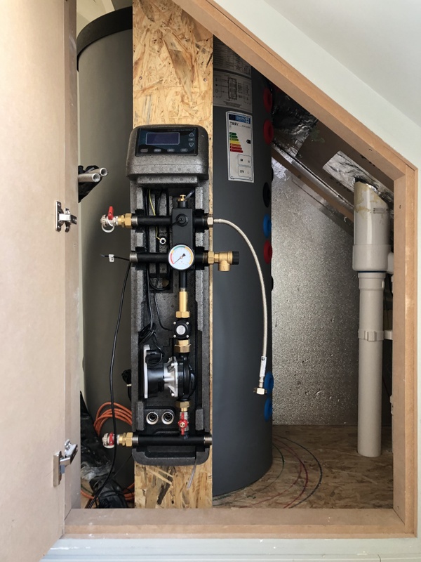

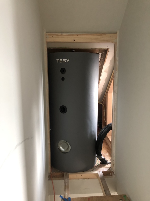

Afbeeldingslocatie: https://tweakers.net/i/XlAsmM9Qmtm0wjvBSYgNEqZZK5A=/800x/filters:strip_icc():strip_exif()/f/image/TWfAUxiYffFsQnODDLGcuzwK.jpg?f=fotoalbum_large
Installatie draait, de eerste douchebeurten zonder gas zijn een feit :9

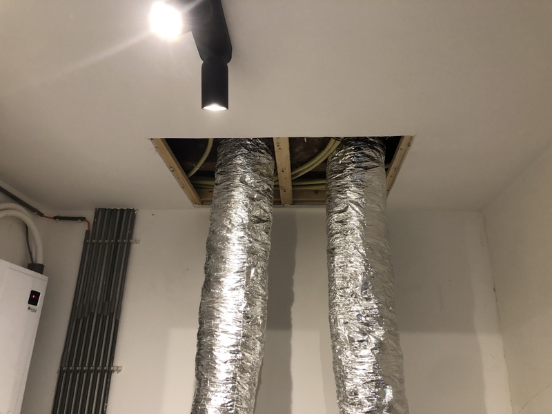

Geïsoleerde slangen schelen enorm in geluid in de onderliggende ruimtes, hiervoor zaten er starre buizen aan de MV-box, dat was een stuk luidruchtiger dan nu. Tijdens een run van het opwarmen van het vat hoor ik alleen een zachte brom.

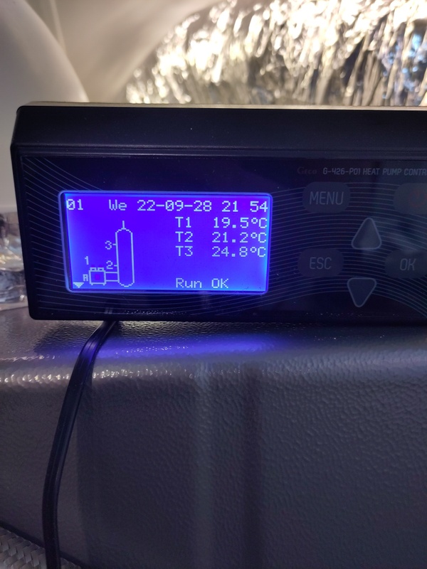

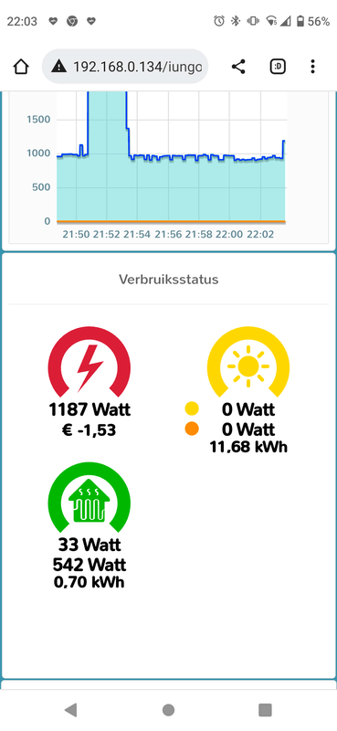

Afbeeldingslocatie: https://tweakers.net/i/Ms2Ffivt7PeqN9c2QaOMtRoSogM=/x800/filters:strip_icc():strip_exif()/f/image/N7OhBzXqT0k0EOMwNg92vuE4.jpg?f=fotoalbum_large
Grappig om te zien dat de COP steeds iets inzakt en het stroomverbruik groeit naarmate de het vat steeds warmer wordt. Ik neem aan met gelijkblijvende output.

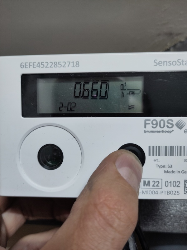

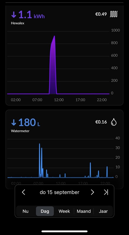

Afbeeldingslocatie: https://tweakers.net/i/izeSXx1elpug_MWu0nr1BVriK1g=/800x/filters:strip_icc():strip_exif()/f/image/G2GwVcekHkR4fgHxXgF6G5cF.jpg?f=fotoalbum_large
Ben ook gelijk aan het tweaken geslagen, heb een Sonoff SV op het S05 contact aangesloten (als droog contact) zodat ik de PV run kan triggeren vanuit Home-Assistant. Je ziet hem hier nog net in de kast zitten (bovenin), het mooie is dat er een 12V aansluiting is voor de RS485 connectie die je kunt gebruiken om de Sonoff te voeden.
Wat me niet lukt is het Hewalex2MQTT script aan de praat te krijgen om de Elfin EW11 die ik heb aangesloten uit te lezen. Iemand tips om de docker container aan de slag te krijgen? Heb niet genoeg programmeerskills om er zelf een integratie of add-on van te maken en zelf op m'n MacBook krijg ik het pythonscript niet draaiend. Iemand een handleiding om dit toch aan de praat te krijgen?

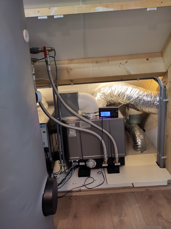

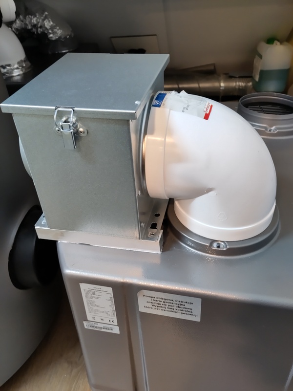

Ik zou tussen de uitblaas van de MV box en de WP een filterbox plaatsen. Nu komt al het aangezogen stof uit de woning in de WP terecht. Ik zou de pvc bocht van de uitblaas WP vervangen voor een geisoleerde bocht. Je gaat condens krijgen op de bocht. Moet je dat willen de Hewalex inzetten als mechanische ventilatie met 350 m3/h? Ik heb de hewalex script werkend gekregen met Domoitcz via een Whaveshare, data afgetakt van het display. Het adres wat de Elfin EW11 moet wel overeen komen. Zelf geen ervaring met de Elfin EW11.
Ik ga volgende maand de plastic mantel van de WP bekleden met bladlood om het geluid verder te dempen. Ik heb nu de WP in een gesloten kast en deze maakt nu 38 dba geluid.

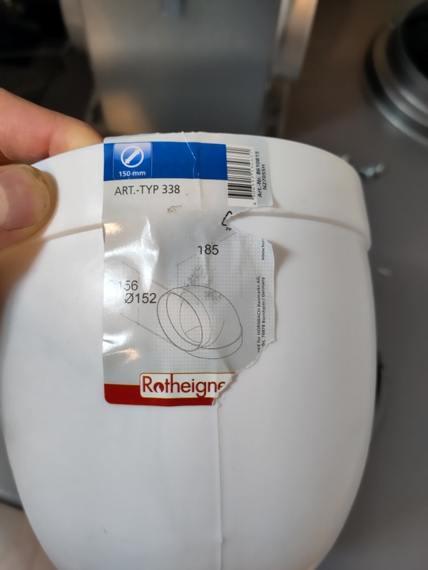

Misschien een vreemde vraag, maar ik stel hem toch maar. Zou je de afvoer van de licht uit de hewalex ook kunnen aansluiten op de rioolontluchtingspijp? Wellicht met keerklep, dus alleen uitblazen als dienaannis, bij uit geen rioolrecht de wp in. Dat kan dan een dakdoorvoer schelen. Aanvoer doe ik gewoon uit de zolderruimte.
  • BazemanKM
  • Laatst online: 14-10 11:51
joop81 schreef op zondag 18 september 2022 @ 21:04:
Geen gekke vraag. Kan dit misschien met een Y?

  • BarryH
  • Laatst online: 23:35
Is dat de goede diameter?
  • twain4me
  • Laatst online: 03:47
twain4me
de rioolontluchter is naast ontluchter ook beluchter (voorkomt vacuum, en dus het leeg trekken van sifons ) ik vraag mij af of de werking blijft als je er geforceerd lucht door gaat drukken dan is het alleen nog een beluchter. daarnaast zal de doornsnede waarschijnlijk veel te klein zijn.
  • andre75
  • Registratie: Maart 2022
  • Laatst online: 12-10 20:07
twain4me schreef op zondag 18 september 2022 @ 22:41:
Het is gewoon prutswerk andere woorden heb ik er niet voor. Het is wel leuk verzonnen. :) :) Gewoon een 160mm geïsoleerde wtw doorvoer maken zoals het hoort en klaar.
Wel eens van "rioolgas" gehoord? Niet aan beginnen het vreet van alles aan incl de wp.
Wel en niet kunnen? Als je handig bent kan het, maar... het wordt zoiets als een 2cv met een V8; ja het kan, maar.....
Hoe dik is die pijp? Misschien kun je de doorvoer benutten en de ontluchting bijv separaat door een 40mm buis voeren.

Vorige week begonnen met de installatie van onze Hewalex warmtepomp. Hij gaat alleen SWW maken. We hebben een Elga hybride solo draaien en gebruiken de CV ketel alleen nog voor het maken van warm water. Verbruik is ongeveer 180m3 gas voor huishouden van 3 met bad en douche met WTW. De lucht toe- en afvoer komt direct van buiten. We hebben al balansventilatie met WTW maar die zit aan de andere kant van het dak dus kon de lucht niet eenvoudig omleiden naar de Hewalex. Twee vlakke plaat collectoren worden ook op het vat aangesloten, die is 279 liter groot. Vat staat op zolder recht boven de technische ruimte.
Ik ben een wasmachine kast aan het timmeren met daarboven de ruimte voor de Hewalex en nog een kastje. De ruimte waar de Hewalex komt te staan isoleer ik aan de binnenkant met steenwol om geluid te dempen en de kou buiten te houden. Het zal in de winter aan de binnenkant van de kast best koud zijn verwacht ik.
Het expansievat van de CV krijgt een ander plekje zodat ik nog bij de Elga kan. Gaat nu ook wel maar beetje kruip-door-sluip-door..
De anode heb ik vervangen voor een kettinganode. Om het watervat onder het schuine dak te kunnen plaatsen heb ik een stuk van de isolatie moeten weghalen. Met een dopsleutel kan ik nu net de anode inspecteren en vervangen.
Planning is om deze week alle overige leidingen en koppelingen te bestellen en de installatie van in ieder geval de warmtepomp draaiend te krijgen. De collectoren gaan hoop ik de week daarna het dak op. Eens kijken of we zonder gas de winter doorkomen :)

@1wouterb Ben benieuwd. ik heb al een ZB en ook een ELGA (die het net niet trekt). Wellicht is dit voor mij ook een optie (en dan Hewalux ook de CV laten helpen)

1wouterb schreef op woensdag 21 september 2022 @ 16:00:
Ziet er mooi uitgedacht en strak uit!
Denk je wel aan een filter in je toevoerlucht?
Ik heb mijn boiler ook onder het schuine dak staan, en een ketting anode toegepast. In mijn herinnering heb je toch echt nog steeds 15 cm nodig boven de boiler als je hem gaat vervangen.
Heb je daarnaast ook gedacht aan de trillingsdempers onder de warmtepomp?
Succes met alles aansluiten!
  • 1wouterb
  • Laatst online: 03-11-2025
@Tim123 Er zit ook best wat ruimte tussen hoor. De dop is maatje 46 dus behoorlijk groot, vertekend misschien een beetje. De anode kan er vrij makkelijk uit.
Ik heb de standaard meegeleverde rubber trillingsdempers eronder zitten. Geven die voldoende demping?
filter heb ik nu niet maar dat is wel een goed idee ja. Als ik zie hoeveel rotzooi de WTW aanzuigt :o
[ Voor 17% gewijzigd door 1wouterb op 21-09-2022 17:07 ]

Ik heb hier een T stuk toegepast(geen wtw maar ventilatie type D) met een keerklep erin.
De Hewalex blaast in de onderste aansluiting T stuk( } op deze manier geplaatst) en blaast dus zonder belemmering door het dak(welke aan de bovenkant van het T stuk zit) de orginele ventilatie blaast via de zijaansluiting via een keerklep ook het dak op.
Als de hewalex uit staat is de weerstand groter dan door het dak naar buiten, dus de vuile lucht gaat zo het dak op.
De lucht Hewalex van de hewalex duwt de keerklep zover dicht dat hij nooit de afzuiging type D in kan blazen.
Tijdens de draaiuren van de hewalex doet de ventilator dus minder in huis(maar aangezien ik van binnen afzuig, maak ik me geen zorgen over verse lucht binnen)
Op deze manier heb je maar 1 (wellicht iets grotere) dakdoorvoer nodig.
Zorg wel voor goede isolatie om de buizen icm condens...

1wouterb schreef op woensdag 21 september 2022 @ 17:04:
Annode:
Als je het gepast hebt is het prima, je wilt hier later niet achterkomen.
Rubbers:
Ik gebruik zelf een aantal rubber matjes(welke je ook wel eens op het dak ziet om tegels op te leggen) op deze manier staat de hewalex vlak op de vloer met 4 cm ruimte eronder(voor de afvoer van het vocht uit de warmtepomp). De meegeleverde trillingsdempers zullen ongetwijfeld goed zijn, alleen demonteren bij onderhoud is lastiger, dan moet je hem er achteraan ook over de draadeinden heen tillen, terwijl je hier eigenlijk net niet goed bij kan komen.
Doe je de complete installatie zelf?

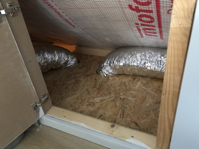

Afbeeldingslocatie: https://tweakers.net/i/tgCEGxMG97LxraHB9gYu8DF5SAQ=/x800/filters:strip_icc():strip_exif()/f/image/VbtvgxU4DaIIGJ8wSH2PNW1a.jpg?f=fotoalbum_large
Afbeeldingslocatie: https://tweakers.net/i/8bTcNa6ZHkLzPLJ2ifq-_ZQbMfU=/x800/filters:strip_icc():strip_exif()/f/image/CIAUMKrH5c1C9uhpJ12HrRDh.jpg?f=fotoalbum_large
Afbeeldingslocatie: https://tweakers.net/i/B0C2JATQSw3gUJQuVZcxcWb3Hjw=/x800/filters:strip_icc():strip_exif()/f/image/EyUElBn47vh2NU58GXIl4rCm.jpg?f=fotoalbum_large
Zo heb ik het gemaakt. De filterbox schroef ik op de aluminium profielen.
  • joop81
  • Registratie: November 2014
  • Laatst online: 31-03 18:53
leuke foto's, ja ik had al zo'n vermoeden van de filterbox. effectief en makkelijk ja.
in de handleiding staat dat de buisdiameter 160 is, maar jij hebt 152 gebruikt?
  • Tim123
  • Registratie: Mei 2022
  • Laatst online: 14-10 17:16
joop81 schreef op woensdag 21 september 2022 @ 21:00:
Ik heb gekeken wat perfect past. Dit dus, en ja blijkbaar is dat 152 binnenmaats. Deze korte bocht heb ik bij de Hornbach gekocht(mag ik dit noemen? Anders gamma, Karwei en Formido ivm reclame)
Plakband eromheen voor de valse lucht.
Bovenstaande foto's is de installatie waar ik nu mee bezig ben. Een 2e hewalex. De 1e puur voor drinkwater, deze puur voor cv installatie.

Ik heb de PCWU in een testopstelling geplaatst. Zo kan je mooi zien hoe sterk de flow is (in dit geval stand 1). Het temperatuurverschil tussen aanvoer en retour is dan 4,5 graden. Een groter debiet is denk ik niet wenselijk omdat dat een behoorlijke werveling in het vat zal geven.
Grappige opstelling. Kan je ook het geluid van de compressor laten horen, daar hoor je regelmatig vragen over?
De minimale flow over de condensor is 650ltr/h voor een goede dt van 5K
[ Voor 7% gewijzigd door andre75 op 23-09-2022 21:43 ]
Zelfs in de laagste pompstand is delta T 4,5. Hoe hoger de flow, hoe lager delta T.
Met die paar stukjes leiding is weerstand over de condensor mooi laag. Daarom is het ook belangrijk om het leidingwerk netjes aan te sluiten en niet van die slangentroep te gebruiken. Dat is allemaal weerstand en dan zakt de flow in elkaar.

Afbeeldingslocatie: https://tweakers.net/i/vhOXxe6vcv_ucRkYQatbVBIFe3g=/x800/filters:strip_exif()/f/image/MkcAmuJAB8K7EmbEFTsV1pH8.png?f=fotoalbum_large
Afbeeldingslocatie: https://tweakers.net/i/hgZEge99VDWvGpXJ2nlu9ZjHEs0=/x800/filters:strip_icc():strip_exif()/f/image/BMglRjU4VBg0JBrwcvfWCDG9.jpg?f=fotoalbum_large
Afbeeldingslocatie: https://tweakers.net/i/STg4TLTL353Gd1NPAjGqCQuDEfs=/x800/filters:strip_icc():strip_exif()/f/image/hMYzdpSsS6I3LduvtMQSgy87.jpg?f=fotoalbum_large
Afbeeldingslocatie: https://tweakers.net/i/HIiSf7PZBWC4C7dqGYEjd8XA_s0=/x800/filters:strip_icc():strip_exif()/f/image/PclwYm3h3E8mitkTwb8SEpCU.jpg?f=fotoalbum_large
Eerste opstart van de hewalex 3.0KW op de vloerverwarming. Alles in de installatie is nog koud, dus afwachten wat er gaat gebeuren kwa temperaturen. De eerste indruk lijkt goed:
660L/min
577W elektrische vermogen
2.640Kw verwarmings vermogen
Dit nog bij 24.8 graden aanvoer, en een retour temperatuur van 21.2
COP van 4.57
  • Jojan265
  • Registratie: Februari 2022
  • Laatst online: 06:29
Tim123 schreef op woensdag 28 september 2022 @ 22:41:
660L/min
Dit lijkt me sterk met de genoemde electrische vermogens.
LG-HM071MR-U44 / SWW Hewalex PCWU 3.0 / PV SMA + Jinko 14 kWp / Kia e-Niro
  • Tim123
Jojan265 schreef op woensdag 28 september 2022 @ 22:45:
Je hebt gelijk...660/uur

Ik vind 577W wel erg weinig opgenomen vermogen. Bij mij is het ergens tussen de 750 en 900W.
Gasloos sinds 2019 - WP Atlantic Calypso (2x) - Pelletkachel (2x) - Kia Niro EV - Peugeot e-208 - Webasto Unite MID

  • Tim123
mvdklip schreef op donderdag 29 september 2022 @ 08:26:
De warmtepomp zelf was 542 watt, de pomp 33 watt.
Jou genoemde vermogens, herken ik inderdaad wel, echter bij een hogere temperatuur. Precies dat is de reden dat ik hewalex puur voor de cv wil hebben draaien. Ik ben benieuwd wat het vermogen gaat worden bij 35-30 graden
  • mvdklip
  • Laatst online: 20-07 20:11
Ah, natuurlijk, je had een heel laag setpoint. 25 graden? Of werk je uberhaupt niet met een setpoint in deze opstelling?

Ik heb het zelfde plan, heb een vat in vat boiler aangesloten. De buitenmantel van 30 liter verwarmd door de hewalex en de binnenkant van 130 liter op het radiatoren circuit van de boven verdieping.Afbeeldingslocatie: https://tweakers.net/i/GSOWlx0tgV2OO2MZflTGI1Rgwj4=/800x/filters:strip_icc():strip_exif()/f/image/aL93D5EeuBecHVYsESCf5Nff.jpg?f=fotoalbum_large
De pomp in het circuit met de radiatoren wordt door een thermostaat gestuurd en de hewalex staat altijd aan om het vat op temperatuur te houden.
Nu bezig om de lucht slangen aan te sluiten zodat ik lucht van buiten kan mixen met lucht uit de woning.

Ik zou die pomp niet zo laten, die is binnen een paar jaar kapot. Pomp moet een 1/4 slag gedraaid worden, zie handleiding. Ik hoop dat de minimale flow van 650ltr wordt gehaald. Uponor 25 met de diverse fittingen heeft een behoorlijke weerstand. Anders de pomp op stand 3 zetten. Geluid kan ook nog wel een dingetje worden zo op een houten vloer

Heb je de warmtepomp aangesloten met upinor, of heb je er flexibele slangen tussen zitten? Als je hem opstelt zoals je hebt gedaan(op rubbers) kan hij trillen zonder dat dat overlast geeft. De vaste leidingen zorgen er echter voor dat de trillingen door gegeven worden aan je installatie...dat wil je echt niet kwa geluid.
Op welke temperatuur wil je je warmtepomp laten draaien straks?
Wellicht onnodig advies, maar aangezien hij bij jou (net als hier), onder de schuine kap staat, zul je de installatie moeten afkoppelen als je iets van onderhoud wil doen. Houdt je daar rekening mee?
Daarnaast is het misschien ook handig om een kabel aan het vrijgave contact te maken, daar kom je later ook niet meer bij...Afbeeldingslocatie: https://tweakers.net/i/MxDONU-prCr6dvL44hle8lFZ35E=/x800/filters:strip_icc():strip_exif()/f/image/ztV6OZNEUmGRsp1sluG45Ine.jpg?f=fotoalbum_large

Dank voor de tip, zal de pomp even draaien. Waar kun je de flow uitlezen?

Ik ga starten met een temperatuur van 35 graden en een hysterese van 5 graden. Bij het testdraaien gaf hij wat trillingen door in de vloer. Ik wil hem nu op veren zetten.

ik ga aankomende maand de mantel bekleden met bladlood om het geluid verder te dempen. Nu is het geluid achter een geïsoleerde kast 38 dba
  • WillemSuper
  • Registratie: April 2021
  • Laatst online: 07-07-2025
Bij mij gaat het vooral om het trillen van de houten vloer. Hij is bedoeld om de kamers op de eerste verdieping overdag bij te warmen in de winter. Hij zal niet draaien als er geslapen wordt.
  • andre75
WillemSuper schreef op vrijdag 30 september 2022 @ 23:56:
Ik zou wat Tim123 heeft gezegd flexibele slangen gebruiken voor het aansluiten op de Hewalex. Ik heb zelf 2 stukken RVS slang gebruikt om de trillingen op te vangen.
