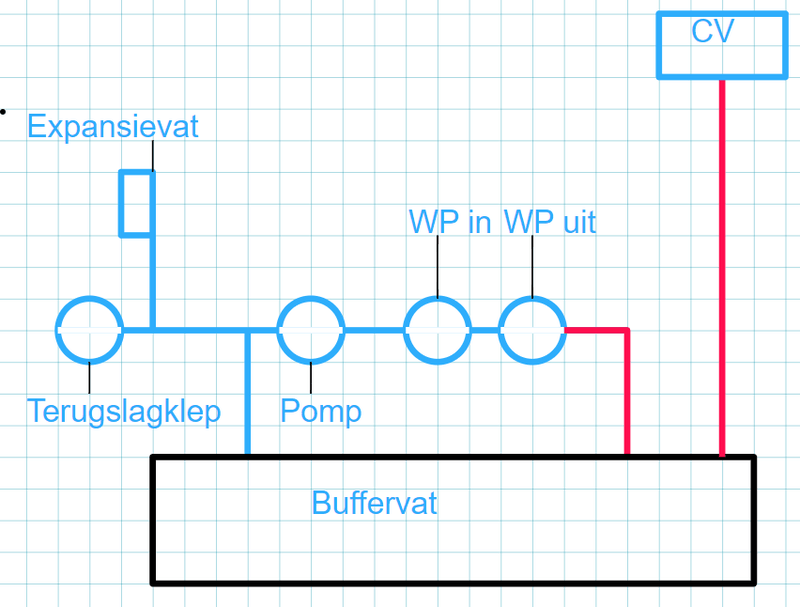

@andre75 @Surfari Hoofdleiding is helemaal met 20mm alupex gemonteerd dus flow zou wel in orde moeten zijn.Aan de leidingen viel me inderdaad al op dat mijn invoerleidingwerk behoorlijk warm wordt, tot de terugslagklep die voor de pomp en aftakking naar het vat gemonteerd zit. Schematisch ongeveer zo (vat staat wel rechtop, links is onderkant):
Afbeeldingslocatie: https://tweakers.net/i/tTMY7VH81RtWUmoykIjR4ULPGbc=/800x/filters:strip_exif()/f/image/WZHwHkaAg5hl2xGRO5VfA49M.png?f=fotoalbum_large
Mijn invoer vanuit de WP is dus bijna helemaal bovenin aangesloten op het vat met alleen de uit naar de CV er nog boven. Heb nog steeds fourmeldingen, dus ideen zijn van hart welkom. Bedankt voor het meedenken.
[ Voor 32% gewijzigd door lqvd op 13-08-2022 00:55 ]
  • Surfari
  • Registratie: Mei 2021
  • Laatst online: 23:49
lqvd schreef op zaterdag 13 augustus 2022 @ 00:44:
Het lijkt er op dat er heet water naar de wp stroomt. De compressor is aan omdat het setpoint van de boiler niet bereikt is maar er stroomt heet water(warmer dan het setpoint) naar de wp. Zit de pomp verkeerd om?
  • lqvd
  • Registratie: Oktober 2008
  • Laatst online: 04-10 12:54
Surfari schreef op zaterdag 13 augustus 2022 @ 01:10:
Ja daar dacht ik ook al aan maar dit is toch correct zo (flow van onder naar boven als je tekst normaal leest, in mijn geval met omgedraaide pomp van boven naar onder dus):

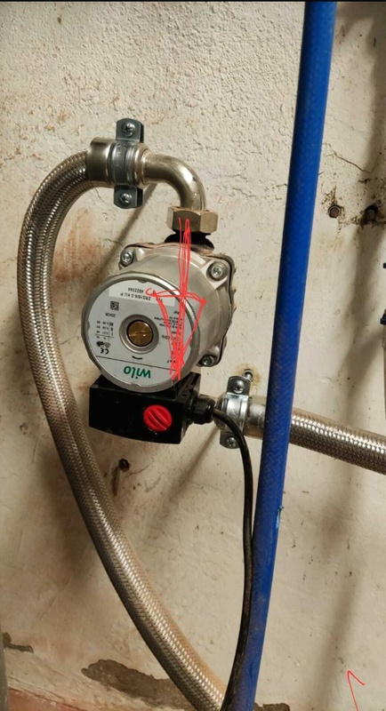

Afbeeldingslocatie: https://tweakers.net/i/cWtlA-fjf5zhfkHG69gsgsFd3wI=/x800/filters:strip_icc():strip_exif()/f/image/CKUWkH3gULX6ffuXkc4JydSs.jpg?f=fotoalbum_large
Ik heb trouwens geen pomp op de outlet geinstalleerd (in mijn schema niet nodig maar in vele andere wel) kan dat het zijn?
  • Candymirror
  • Laatst online: 09-10 13:53
lqvd schreef op zaterdag 13 augustus 2022 @ 01:37:
Je bedoeld een keerklep ipv pomp denk ik? Ik ben in de schema's nergens een pomp in zowel de leiding naar als van de warmtepomp tegengekomen. Bij mij zit er wel een keerklep in het WP->boiler circuit. Weet niet hoeveel dat uit zal maken, je zou bij warmwater vraag wellicht een omgekeerde flow door je warmtepomp kunnen krijgen. Maar door een niet draaiende pomp is dat volgens mij nooit veel. Als je warmtevraag hebt en de pomp draait al helemaal niet. Het enige echte probleem zonder keerklep is dat het vuil filter de pomp en wp niet beschermd als er toch iets van een omgekeerde flow ontstaat door warmwater vraag.

  • Surfari
Ik neem aan dat je met het laatste een circulatiepomp in het tapcircuit bedoeld. Dat kan de gelaagdheid en het verloop beïnvloeden maar zou hier los van moeten staan.
De leidingen wp in en uit moeten ongeveer dezelfde temperatuur hebben als de T6 en t7. Dat zou je nog kunnen checken.
Met 40 a 45 Gr naar de wp toe zou deze op ca 30-35 bar moeten draaien.
In de warmtepomp outlet zou ik een extra keerklep plaatsen omdat als de boiler op temperatuur is de warmte op natuurlijke wijze terug stroomt naar warmtepomp. thermosifon werking heet dat. Warmte stijgt op en dat is ook het geval. Er zijn twee oplossingen
- 1 een keerklep plaatsen in de water outlet van de warmtepomp, is niet het meest ideaal een keerklep is weer extra weerstand
- 2 leidingwerk opknappen en zorgen dat de leiding van de boiler eerst vanuit de boiler omlaag gaat ongeveer 50 cm en dan naar de warmtepomp. Hiermee onderbreek je de thermosifon werking
[ Voor 15% gewijzigd door andre75 op 13-08-2022 23:33 ]

andre75 schreef op zaterdag 13 augustus 2022 @ 23:26:
Dat zou een mooie simpele oplossing zijn en beiden makkelijk uitvoerbaar. Ga ik deze week proberen. Bedankt!
Die T6 en T7 'moeten' bij elkaar in de buurt liggen, met ca 3 a 5 graden verschil. De in- en uitgaande leiding van de wp moeten ongeveer dezelfde temperatuur hebben, dat kun je controleren; dan lijkt je warmtepomp normaal te werken, de mijne gaat plat bij 44 bar op de meter maar ja een meterverschil van 10% daar valt niet zoveel van te zeggen.
Maar uh, bedoel je dat je de stromingsrichting bepaalt aan de hand van de tekst op de pomp? Ergens op de kunststof behuizing staat een pijl die de richting aangeeft. De pompkop is los te halen en in vier richtingen te monteren.

Surfari schreef op zondag 14 augustus 2022 @ 01:35:
Een nog lager verschil dan 3 graden zoals bij @candymirror is ook ok hoor dan zal de stroming dik in orde zijn.
Met de twee wp's en de zonneboiler zitten hier heel wat hewa temperatuur sensoren, ik zou de weergegeven waardes niet al te nauwkeurig nemen....en dat geeft helemaal niets.
Zo te zien is de pomp in de goede richting geplaatst. Ziet er in ieder geval hetzelfde uit als bij mij (componenten volgorde en richting).
En idd zoals Surfari zegt: die temp sensoren zijn waarschijnlijk ook niet heel erg nauwkeurig en zullen onderling ook een afwijking hebben.
Ik gaf in mijn eerder bericht aan dat bij mij t3 (t2 trouwens ook) netjes mee klimt met t7. Jij hebt natuurlijk wel een heel ander vat dan ik. Dus bij jou kan het er natuurlijk weer anders uit zien. Daarbij lijkt in mijn vat de gelaagdheid direct om zeep geholpen te worden zodra de wp aangaat. T3 zit bij mij zo'n 15 cm boven de aansluiting op het vat waar de WP outlet op binnenkomt, daarboven zit er dan bij mij nog minstens 50cm vat. Op jou foto zie ik niet heel erg goed waar jij je sensoren hebt zitten, maar het lijkt haast wel of ze door je isolatie heen zitten tegen de buitenkant van stalen vat aan geplakt. Zitten ze wel in dompelhulzen?

Candymirror schreef op zondag 14 augustus 2022 @ 09:26:
@lqvd
Ik heb ook een keerklep in het Boiler WP circuit (mijn installateur heeft hem in de aanvoer direct na een y-vuilfilter gezet) voor de pomp. Het lijkt me echter sterk dat wanneer de Wilo pomp draait, er thermische stromen zijn die de flow heel erg zullen beïnvloeden.
Dat is nou juist een punt. Dat is niet goed te beoordelen. De pompkop met de tekst en het aansluitkastje is in vier posities te monteren(vier inbusboutjes loshalen en kop roteren). Ongeacht de positie van de kop(hier zit de elektromotor) draait de rotor dezelfde kant op en deze zit in het kunststof huis. Op het huis staat een pijl dat is de stromingsrichting.
@lqvd
Aan de perskant van de pomp lijkt mij een betere plaats dan aan de zuigkant. I.v.m. cavitatie.
OK dan maak ik me weer wat minder zorgen :-) Ja de pomp klopt ook met de pijl op de achterkant.
@lqvd
Mijn keerklep zit op dezelfde plek, ik heb alleen nog een sww expansievat er tussen zitten.
De sensoren zijn inderdaad geplakt, ik heb ze nu wat beter tegen de wand geduwd en dat lijkt het probleem nu al op te lossen (afgelopen nacht voor het eerst zonder foutmelding gedraaid). Als ik nog een keer het vat leeg heb dan ga ik dompelhulzen installeren, die had ik gemist als mogelijkheid. Gewoon gat boren en daar aan beide kanten vast draaien, vergelijkbaar met de montage van kraantje in een vat?
