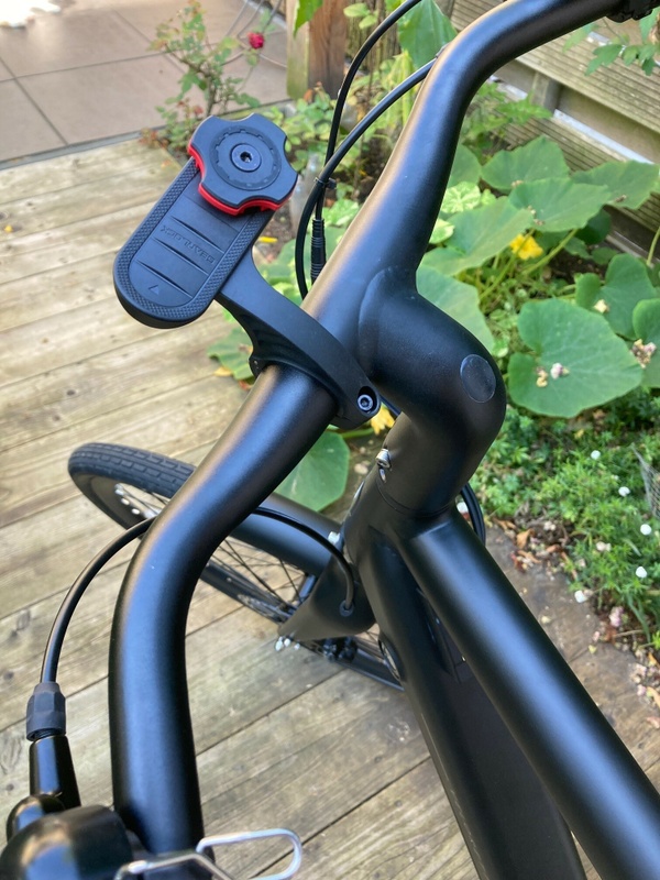

Kreeg vandaag ineens een brief van Veloretti met een remkabel beschermer voor de remleiding uitsparing in het frame. Geen briefje erbij af van dan ook, gewoon alleen dit :+
Afbeeldingslocatie: https://tweakers.net/i/SysWHIENvLBuZ7fy8vKz9lXQFxs=/x800/filters:strip_icc():strip_exif()/f/image/OBR43OadPMIrEJkYBEI1vNuU.jpg?f=fotoalbum_large
Het gat in de voorvork waar de voorremleiding doorheen loopt is erg scherp en kan de remkabel na verloop van tijd doormidden snijden. Deze plastic nippel voorkomt dat.
Uiteraard had ik pech en is de uitsparing in m'n voorvork alles behalve netjes, dus hij paste absoluut niet. Ik heb met een mes de nippel bewerkt en hij zit er nu goed in. Ik verwacht dat nieuwe batches dit standaard zullen hebben :)
Edit: zie net in m'n spam folder dat ze er vandaag over gemaild hebben:
Dear customer,
During the last couple of weeks, we received some feedback from our Veloretti Electric customers about the hole where the brake cable enters the front fork. We have discussed this internally with our team, and agreed that this might damage the brake cable over time.
Therefore, we immediately started the process of developing a custom made plastic protection cap to protect your brake cable. Last week, these plastic caps were sent to you by post. We expect them to arrive in the upcoming week.
If you have any questions regarding the installation of this plastic cap, feel free to contact our customer care team. Thanks for sharing your feedback directly with us. By doing so, we're able to make our bikes even better.
Maar weinig op aan te merken verder. Er waren wat (terechte) zorgen, Veloretti heeft er wat op bedacht en het opgestuurd. Was slimmer geweest dit af fabriek te doen, maar goed opgelost :)

Heeft iemand tips om de remkabel beschermer te monteren? Bij mij is hij te groot om hem in de remkabel opening te drukken..

Had ik ook last van. De remkabelopening in de voorvork is helaas alles behalve een nette uitsparing, het was althans bij mij geen rond gat. De beschermnippel is ook helemaal van hard plastic en niet van rubber, dat maakt de vormgeving nóg belangrijker..
Maargoed, ik heb met een scherp mes de onderzijde van de nippel bewerkt - dus het smallere stuk dat je frame ingaat. Ik heb er steeds kleine stukjes van af gesneden totdat hij er wel in paste. Moest er redelijk wat stukjes van af hakken en daarna met flink wat geweld erin drukken, maar het is gelukt :+

Nou je dat zegt, inderdaad...
Ik heb een bepaald stukje op m'n dagelijkse traject waar de weg, laat ik het netjes zeggen, wat kuilen vertoont en waar ik dan ineens even geen ondersteuning heb. Het gebeurt me dus 2x keer per dag.
Ben ook benieuwd of dit bij nog meer mensen zo is.
Wat mij ook opvalt is dat ik met enige regelmaat ingehaald wordt door VanMoofs die een trapsnelheid hebben die een stuk lager ligt dan de mijne. Ik fiets al met een cadans van 30 oOo en volle ondersteuning maar als ik dat vergelijk met de VanMoofs dan doen die alsnog de helft van mijn cadans. Is die ratio dan zoveel anders?
Inmiddels via een giftbox nieuwe remblokjes gemonteerd. En die doen het een stuk beter en zonder bijgeluiden. Zag ook dat de remklauwen wel wat afstelling behoefde, meteen goed afgemonteerd nu.Tevens de kabeldoorvoer gemonteerd en een GearLock stuurhouder met hoesje voor iPhone SE aangeschaft. Zo kan er onderweg nog wat getweakt worden met cadans etc. Ik moet zeggen, dat ding zit muurvast en volledig trillingsvrij d:)b

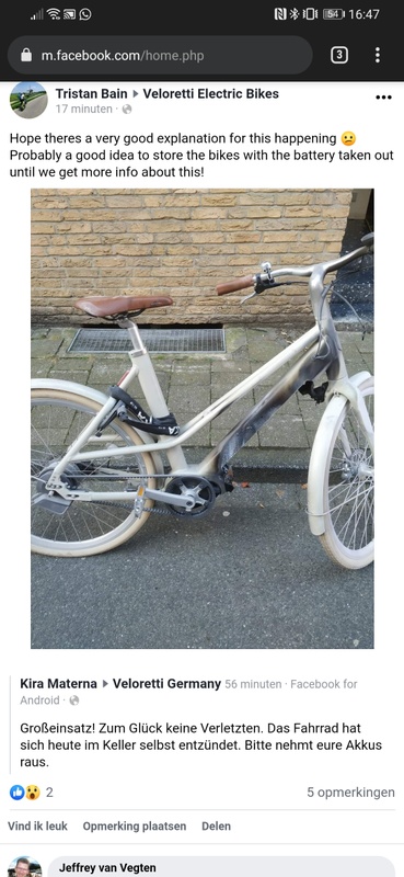

Helaas nog niks gehoord over m'n lakschade aan de crankarm. Heb ook even nagevraagd of ze een nieuwe schroef verkopen voor m'n remklauw.. de huidige is dolgedraaid. Het is inmiddels wel geluk bij het voor- en achterwiel de remblokjes te vervangen voor de metalen pads. Geen gepiep meer, heerlijk :) Even ingeremd en ze presteren prima nu!
Ik krijg sinds een dag of 2 ineens een notificatie op m'n telefoon met 'alert' met 'Vehicle has been moved'. Dit lijkt te gebeuren tijdens het fietsen of vlak voordat ik op de fiets spring, weet niet precies waardoor het triggert :+ Ik kreeg dit voorheen niet. Krijgt iemand anders ook deze meldingen? Ik dacht dat dit een betaalde dienst was net als bij bijv. Cowboy.
Afbeeldingslocatie: https://tweakers.net/fotoalbum/image/J0cpSEeK51JAfJs1Qoy4dcEl.jpg

Basekid schreef op woensdag 15 september 2021 @ 20:34:
Heeft iemand al een mooie en passende telefoonhouder gevonden? De ingebouwde display is wel erg minimalistisch.
De Gearlock. Muurvast, trillingsvrij en een van de goedkopere. Voelt echter niet goedkoop.
Was in totaal €43,- bij dat bolle mannetje (inclusief houder voor een iPhone SE 2021)

Afbeeldingslocatie: https://tweakers.net/i/d2eDP8MCSuaoVY2w7QDe_KKBwpw=/x800/filters:strip_icc():strip_exif()/f/image/kDhzehyfJOFwXBrtulTZssmH.jpg?f=fotoalbum_large
Hmm, das niet best.
  • Joël4
  • Registratie: September 2021
  • Laatst online: 01-11 23:08
Aii das niet goed nee.. las dat hij niet eens aan de lader zat dus gewoon uit het niets ineens is ontploft..
  • Basekid
  • Laatst online: 02-11 11:09
De batterijen zijn van Siemens Samsung toch? Redelijk standaard tech...
Lees ook redelijk wat posts dat mensen hun remmen knappen, dat is ook zeer zuur...
Quality assurance is wel iets wat ze echt ff beter moeten gaan doen

Basekid schreef op zaterdag 18 september 2021 @ 18:22:
De batterijen zijn van Siemens toch? Redelijk standaard tech...
Volgens hun website is het een accu van Samsung.
