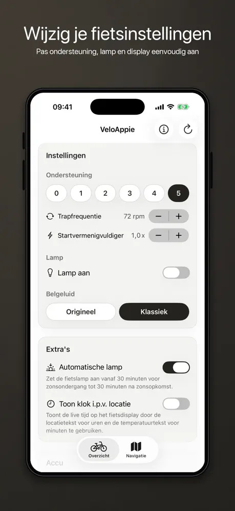

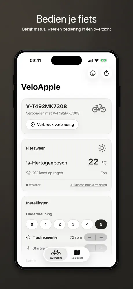

NSURLSession schreef op dinsdag 12 mei 2026 @ 18:52:
@drusloos
Het was nog best wat werk, maar ik heb een betere Veloretti app gemaakt die wél werkt. Voor nu nog alleen op iOS. Download VeloAppie:
https://apps.apple.com/nl/app/veloappie/id6764129256
Naast de standaardfunctionaliteit kan je ook je bel-geluid wijzigen (zat vroeger ook in de officiële app), zit er een klok-modus in die de tijd op het fietsscherm toont én kan je je verlichting automatisch laten aangaan wanneer het donker wordt buiten. Daarnaast zit er een betere navigatie in, maar die wordt nog verder verbeterd.
[Afbeelding] [Afbeelding]
Ziet er goed uit! Maar vind wel ingewikkeld
Om 6 eur uit gegeven als ik niet eerst kan proberen. Kun je niet ook een trial versie maken oid?

Ik begrijp het. Apple staat het helaas niet toe om een trial te maken. Dat kan alleen voor abonnementen en ik wil de bijdrage juist eenmalig houden.

Die vraag krijg ik veel (ik heb mijn app ook in de Facebook groep gedeeld) en zodra ik helemaal tevreden ben met de iOS app, ga ik naar Android kijken. Ik heb zelf geen Android telefoon dus moet even kijken hoe ik dat ga doen.
Op dit moment is het inderdaad mogelijk om de klok te tonen. Hiervoor ‘misbruik’ ik het locatieveld van het display (je weet tenslotte zelf ook wel waar je bent). Een tripweergave is ook een goed idee!
Als ik het display anders wil indelen, moet ik de firmware wijzigen. Ik denk dat me dat wel lukt, maar het is wel lastig. Als er iets misgaat, zou je de fiets kunnen ‘bricken’. Op dit moment doe ik in de app niets wat de fiets stuk kan maken.

Wat ik vanuit de app kan wijzigen op het display:
- Weer-symbool
- Neerslagverwachting
- Temperatuur
- Huidige locatie
Met locatieveld bedoelde ik het gedeelte van het display waar normaal je huidige locatie staat (naast het weer, op een Ace Two of Ivy Two). Door de klok als locatie te sturen, kan ik de tijd op het scherm krijgen. Als ik het scherm anders wil indelen moet ik de firmware wijzigen.
De actuele snelheid en gemiddelde snelheid leest de fiets rechtstreeks uit de motor. Vanuit de app kan ik die dus niet wijzigen. Wél kan ik de waardes via het display opvragen. Ik zou bijvoorbeeld de actuele snelheid kunnen uitlezen, daar een trip-gemiddelde van berekenen, en die dan vervolgens als 'locatie' tonen op je scherm.

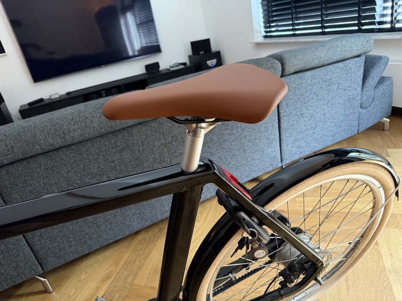

He he eindelijk, na 3 weken tandwiel achter en riem binnen. Vandaag vervangen en alles meteen goed schoongemaakt. Voor tandwiel had ik al vervangen. Meteen remblokken ook maar gedaan. Alles had 15d km gelopen dus mag wel.
Was toch wel een klusje omdat je dat niet vaker doet. Bijna 2,5 uur bezig geweest.

Oké mijn zadelpen avontuur is afgerond. Nergens in de stad een passende bout te krijgen, Veloretti gebeld maar daar ook weinig resultaat, uiteindelijk in Dordrecht bij Rijwielshop Dordrecht terecht gekomen. Officieel partner van Veloretti en super fijn geholpen, echt een aanrader voor wie in de buurt woont.
Bout meegekregen. Hele bende weer opgebouwd en gelijk mijn nieuwe terugroep actie zadel/zadelpen geplaatst.
Afbeeldingslocatie: https://tweakers.net/i/0XXcuAvXlFRcUkyYZJKh1KbPztY=/800x/filters:strip_icc():strip_exif()/f/image/t1UslgvGpnUfHOocXQPQFrYx.jpg?f=fotoalbum_large
Nu de fiets hier toch in de woonkamer staat gelijk met Claude een Appje aan het bouwen wat de bel kan wisselen :P

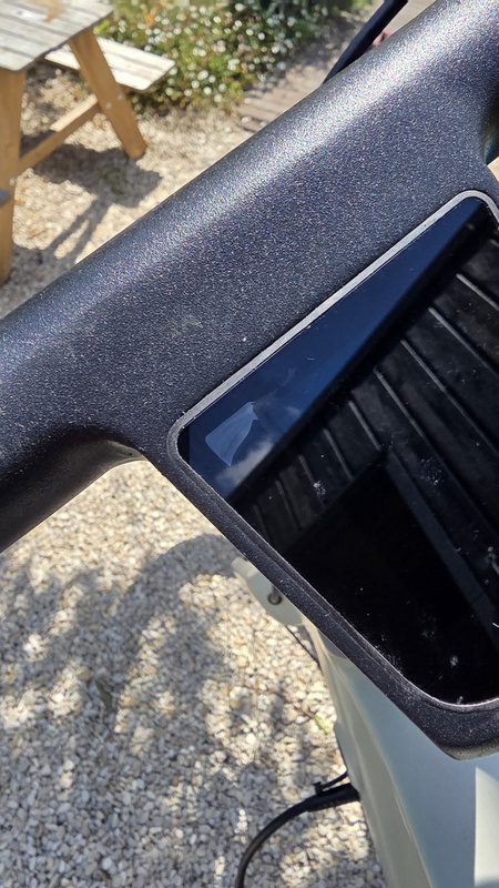

Mensen hier last van vocht in de display?
Fiets heeft weken overdekt en ongebruikt in de schuur gestaan, haal ik hem er net uit, zie ik opeens iets wat lijkt op condens onder het display.
Dit zou garantie-issue nummer 5 zijn binnen 500km :'( :D ik kan er inmiddels om lachen, wat een slechte fietsen zijn dit zeg, bizar gewoon.
12.000 km op mijn Cube racefiets in dezelfde tijd, en geen enkele issue.
Ik twijfel om het gewoon te laten omdat ik geen zin meer heb in contact met Veloretti. Kan het kwaad, of toch handig dit aan te pakken?

Denk dat het geen kwaad kan is vocht van binnenuit. Maar de kwaliteit (controle) is wel ver onder de maat. Je merkt dat op meerdere punten. Zoals op de ace 1 met diamond controller die met condens of het lampje voor zonder afdichting en brakke software. Is wel te verhelpen
maar overtuigd niet echt.

Inderdaad.
Sinds de vorige reparatie merk ik ook dat mijn fiets tijdens het trappen soms over lijkt te slaan, alsof er een tand van de ketting wordt overgeslagen voelt het.
Toch maar een mail gestuurd zojuist met beide klachten. Fiets zit nog binnen garantie, en ander staat er straks een 3300 euro kostend paperweight in de schuur.
Bizar met 500km's op de teller.
Er zijn vast mensen die geluk hebben en nooit iets hebben, maar ik heb nog nooit zoveel problemen gehad met iets waar toch een premium prijs aan zit.
Mijn geleerde les blijft absoluut; volgende keer een gerenomeerd merk aanschaffen, en niet vallen voor marketing en een sexy design.
