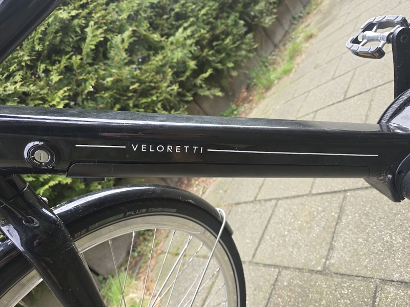

Ik ben een van de sleutels van de batterij kwijt. Kan je deze gewoon laten bijmaken? Ik wil voor de zekerheid toch een tweede sleutel hebben.

springfield89 schreef op woensdag 24 december 2025 @ 15:43:
Is bij te maken. Gewoon bij de sleutelboer.

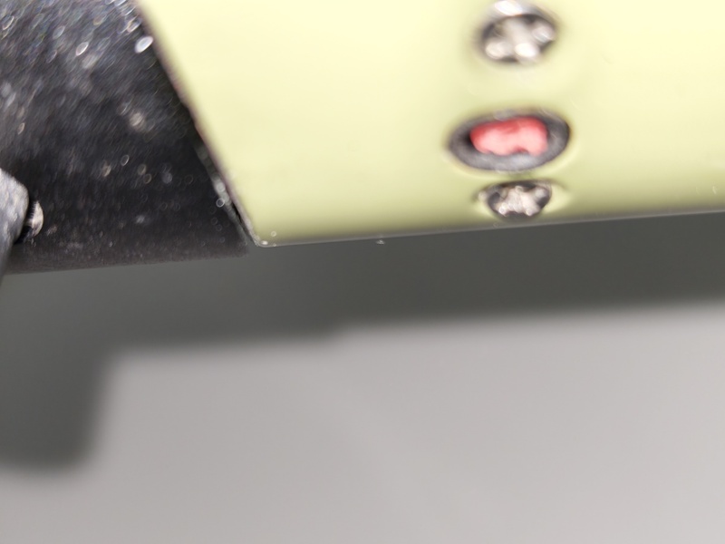

Hebben mensen hier tips wat te doen als de batterij van de Ace 1 geen groen knipperlampje meer krijgt?
Batterij is volledig opgeladen (lampje van de lader is groen), echter krijg ik niet meer het groene lampje op de batterij zelf. 1x het knopje geeft het rode lampje, maar de 2x klik (wat normaliter het groene knipperen start) geeft nu geen reactie of hoogstens heel even een lampje dat aan gaat (lijkt eerder geel/groen).

Basekid schreef op zaterdag 17 januari 2026 @ 16:04:
Nee ik heb dit nog niet gehad. Kun je eens dat knopje 30 sec. ingedrukt houden. Misschien voert ie dan een reset uit. Anders de batterij eruit en aan de lader leggen.
Helpt dat?

Vaevictis_ schreef op zaterdag 17 januari 2026 @ 16:41:
Helpt dat?
Gelukkig dat het geen anderen heeft getreft :) de lader geeft een groen lampje als ik die aan de batterij hang (heb de batterij sws de hele nacht lopen laden en toen was het lader lampje rood, er is dus wel geladen denk ik)
Batterij lijkt echter dus niet veel lading te hebben ofzo? Dat verklaart denk ik ook het rode lampje op de batterij zelf misschien... Deze is sinds ik de fiets heb altijd al rood terwijl de batterij gewoon altijd werkte.

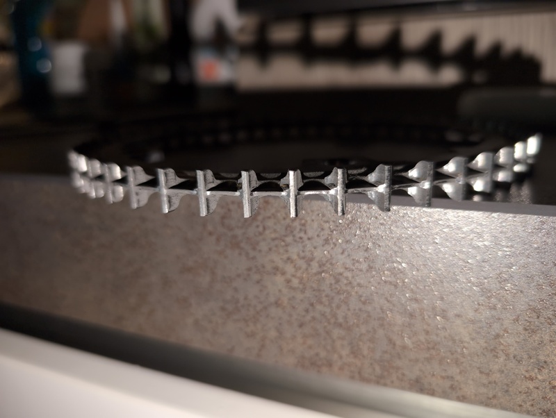

Ok wilde gisteren het voorste tandwiel 90 graden draaien. Krijg ik 1 boutje niet los, aan de achterkant zit een soort van inkeping maar blijkt een speciaal tooltje voor te zijn om die los te krijgen. Ik ga wel langs de FM hopelijk heeft ie het en dan laat ik wel een nieuw tandwiel erop zetten. Wel meteen riem even goed schoongemaakt met afwassopje en tandenborstel.
Tandwiel had ik al gekocht. Na 15d km is het wel tijd denk ik. Riem nog steeds in goede staat.

Vaevictis_ schreef op donderdag 29 januari 2026 @ 09:59:
Bladbout sleutel heb je nodig. Paar euro.

Via mijn verzekeraar + "coulance" van veloretti heb ik een nieuwe batterij voor mn Ace 1 gekregen. Echter klikt deze niet goed vast... (hij werkt verder wel maar lijkt me niet optimaal zo). Heeft iemand dit al eens gehad en kunnen oplossen? Was er niet iets met een metalen lipje dat je moest afschroeven ofzo?
Afbeeldingslocatie: https://tweakers.net/i/iFrW77CQYZdqNqF3fcjawC_eXII=/800x/filters:strip_icc():strip_exif()/f/image/hpzxM4vWpbabCoJYWF84ElYe.jpg?f=fotoalbum_large

zo'n probleem heb ik ook op mijn (toen nog nieuwe) ACE 2 gehad. Had te maken met een of ander schroefje wat ze wel/niet vaster konden draaien en heeft dat servicepunt toen gedaan.
Ik weet niet of een ACE1 ditzelfde schroefje heeft. en waar dat schroefje precies zit. MAar een servicepunt zou dat moetn weten

Remar65 schreef op zaterdag 20 november 2021 @ 17:22:
Ik heb zojuist de nieuwe accu van mijn vriendin iets moeten aanpassen. Daarna klikt deze gewoon vast.
Achter of voor (afhankelijk hoe je de accu vasthoudt) het oranje haakje op de batterij zit een beugeltje met twee kleine schroefjes vast. Als je dat losmaakt en je buigt het als het ware iets uiteen en schroeft het daarna weer vast (van het oranje haakje afduwend) dan klikt ie er zo in. De schroefgaatjes in het beugeltje zouden eigenlijk sleufjes moeten zijn, dan kon je het wat makkelijk verstellen.
Post van @Remar65

Beste mede Veloretti eigenaren,
Ik ben dit weekend de trotse eigenaar van een veloretti yvi 1 in moss green.
Nu wilde ik een extra lamp monteren op het bagagerekje.
Ik zie een gaatje zitten net boven de accu,nu schijnt hier een kabeltje te zitten welke je eruit kunt halen om de lamp aan te sluiten klopt dit?Afbeeldingslocatie: https://tweakers.net/i/L_3_BpmsNS8IvFdj6Z8FhBYiZTE=/800x/filters:strip_icc():strip_exif()/f/image/vzvWcVCvP3mrDRoXbH4Dbj26.jpg?f=fotoalbum_large
Afbeeldingslocatie: https://tweakers.net/i/t4obhBSeggYUQp28aGflRQYpd_k=/800x/filters:strip_icc():strip_exif()/f/image/KoKUUoZlwBW5ToljFDuCr5SG.jpg?f=fotoalbum_large

Ja dat klopt, het is een connector met rode plug. Heb zelf geen bagagerek maar de aansluitingen zijn hetzelfde.

Bedankt,ga ik vanmiddag gelijk mee aan de slag.

Mijn Ace 1 schakelt niet meer door. Hij staat als het ware in de 1e versnelling en trapt heel licht, maar bij harder trappen of meer kracht zetten schakelt de fiets niet meer door en blijft hij in laagste versnelling staan.
Ik heb de laatst Enviolo update op mijn telefoon, kalibratie opnieuw gedaan. Gekke is dat tijdens de kalibratie de fiets wel schakelt. Heb ook de kabel eruit gehaald en weer teruggedaan, accu eruit gehaald. Niets helpt. Weet iemand wat dit kan zijn?

Afbeeldingslocatie: https://tweakers.net/i/36NH3MPeZCOlE7RKGI1It_Kt5g8=/x800/filters:strip_icc():strip_exif()/f/image/YRtGDMsxIT4Vo96lGeTyAwlO.jpg?f=fotoalbum_large
Zitten de magneetringen nog goed?
Unplug en plug het stekkertje van de enviolo eens terug in met de fiets ingeschakeld.

Afbeeldingslocatie: https://tweakers.net/i/_YlesL_VprzMqyca0bwbCEQVIr4=/800x/filters:strip_icc():strip_exif()/f/image/nVByvlE1DjIu7s2FvkajvlNi.jpg?f=fotoalbum_largeVandaag het grote tandwiel vervangen na ong 12d km. Met dat tooltje voor de inbus boutjes ging het vrij snel.
Was dus wel nodig. Merk dat fietsen nu weer lekker soepel gaat zonder gekraak. Meteen riem en pedalen schoongemaakt.
Heb meteen een offerte voor nieuwe riem en achtertandwiel aangevraagd. Of heeft iemand de juiste links bij de hand?

Dancer schreef op zondag 2 juni 2024 @ 17:17:
Zelf nog niet vervangen, maar ik ben 99% zeker dat het deze is:
https://nl.gatescarbondri...-sprockets/50t-5-bolt-cdx
@Dancer weet jij welke tandwiel achter nodig is? De ace 1. Heb veloretti gebeld maar die moesten het laten uitzoeken.
  • Dancer
  • Registratie: Juni 2022
  • Laatst online: 27-10 06:40
Vaevictis_ schreef op woensdag 6 mei 2026 @ 13:23:
https://www.bol.com/be/nl...3JOi5cEAQYBCABEgLIQvD_BwE
