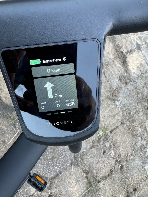

Kammika schreef op zaterdag 22 juni 2024 @ 08:04:
Vraagje: op mijn nieuwe Velorettie zie ik op het display bij het weer altijd "loading" staan (en 0 graden en 0% kans op regen). Die synchroniseert dus niet goed. Alle app permissies staan aan en de app heeft ook gewoon contact met de fiets.
Weet iemand hoe dit te fixen?
Ik heb het ook. Eens in de zoveel updates treed dit op, en na een paar weken komt er een update waarna het weer weg is. Veloretti is niet zo snel helaas met hun firmware updates. (Persoonlijk zou ik liever een klok hebben ipv het weer)
  • Kammika
  • Registratie: Februari 2018
  • Laatst online: 21:45
drusloos schreef op zaterdag 22 juni 2024 @ 09:40:
Tx, zag net ook dat als je een route instelt de pijl op het stuur ook niet heel betrouwbaar is. Zal ook wel afwachten zijn op app of firmware update…

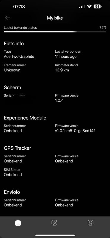

  • Flexiilex
  • Laatst online: 24-10 11:21
drusloos schreef op zondag 23 juni 2024 @ 11:57:
In de gebruiksaanwijzing stond vermeld dat de accu de 1e keer volledig opgeladen moet worden volgens mij, en daarna pas gebruikt mag worden. Kan te maken hebben met dat de kalibratie nog niet goed is, en hij ipv 30% eigenlijk <20% is, want dan gaat de motor idd iets minder vermogen geven.
Ik herken wel wat je zegt in stand 1. Ik was aan het fietsen op 28km/h op stand 3, deed toen de motor naar stand 0 en eigenlijk kon je ondersteuning zo rond de 27km/h blijven trappen. Zodra ik hem op stand 1 zette remde hij als het ware af en kon ik nog maar 18-20km/h halen. Soms lijkt het wel alsof de motor continu op zichzelf aan het afremmen is
Ik ben er inmiddels (waarschijnlijk) achter waar dit door komt. Het lijkt erop dat de Veloretti app niet goed de Enviolo updatet. In de app had ik al geupdatet naar R48 maar de Enviolo app gaf als nog aan dat er een update was.
Toevallig was dit ook R48. Probleem lijkt nu wel te zijn & ik kan de enviolo niet meer handmarig calibreren in de app omdat dit nu automatisch gaat. De Veloretti app zorgde er dus voor dat de enviolo niet juist de update kreeg.
Je zou dus even kunnen kijken of de app nog aangeeft dat je handmatig kan calibreren + de enviolo app downloaden, koppelen en dan updaten

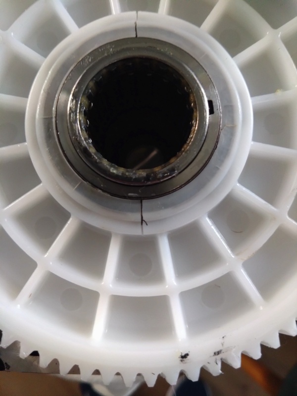

  • 1337aldi
  • Laatst online: 25-10 09:54
Afbeeldingslocatie: https://tweakers.net/i/Wy8d1dGI_Z6SFFbK8m0nB0gT4LU=/800x/filters:strip_icc():strip_exif()/f/image/xUT7nYSTSZKvxIovsbi69xLW.jpg?f=fotoalbum_large
Iemand enig idee met welke tool ik die ronde bout los kan krijgen (met de karteltjes)?
  • Kammika
1337aldi schreef op dinsdag 30 juli 2024 @ 10:29:
Weet niet precies wat je bedoelt, maar ik zou eens googlen op cranktrekker en trapassleutel, dan kom je vast het gereedschap tegen wat je nodig hebt...
  • Japieh
  • Laatst online: 21:22
deze heb ik en past erop.
https://www.amazon.nl/dp/...o2ov_dt_b_product_details
  • 1337aldi
Thanks @Japieh dat moet hem zijn. Het gekraak uit mijn motor werd steeds erger, dus ga nu maar een poging doen tot een motor revisie.

  • boywonder
  • Laatst online: 27-10 20:03
Als nieuweling in dit topic
Gisteren de nieuwe Ace 2 ontvangen, alles werkt aan de fiets, de app daaromtrent roept nogal wat vragen op. Zo lijkt mijn fiets in zijn geheel (behalve display serienummer) onbekend te zijn in de app.
Afbeeldingslocatie: https://tweakers.net/i/4MR7zlmnp5w01oJJlHGhjPBOn3E=/x800/filters:strip_icc():strip_exif()/f/image/jfFP20tklKr5aiHGZF4rkjQP.jpg?f=fotoalbum_large
(Besturing via de app is overigens wel werkend)
Iemand een idee hoe dit komt, moet ik of de fietsenwinkel nog handelingen doen om de gegevens compleet te maken ?
  • penthi
  • Registratie: December 2023
  • Laatst online: 26-10 09:05
boywonder schreef op donderdag 1 augustus 2024 @ 07:18:
Dit had mijn vriend ook met zijn Ace 2. Heb gevraagd wat hij denkt dat het bij hem heeft opgelost en geeft aan dat de dealer de software van de fiets opnieuw geinstalleerd heeft. Bij hem was het ook zo dat op de factuur (uitgeprint meegeleverd en per e-mail) het frame nummer van zijn fiets niet stond vermeld (terwijl die bij mij er wel op staat) wat ons deed denken dat het echt geen zin had om af te wachten of de nummers niet toch nog tevoorschijn zouden komen Hij zegt dat na die reset door de dealer de nummers na verloop van tijd allemaal tevoorschijn kwamen. Ik zie in mijn app dat alleen het serienummer van de experience module onbekend blijft.
  • boywonder
penthi schreef op donderdag 1 augustus 2024 @ 13:49:
Bedankt voor de reactie.
De fietsenmaker zit hier maar 2km vandaan.
Ik fiets er van de week wel even langs.
  • Alex.Vermeer
  • Registratie: April 2019
  • Laatst online: 12-02 11:09
Hallo Tweakers,
Mijn scherm van m’n ace2 gaat ineens niet meer aan als ik de knop indruk. Ik heb de accu volledig opgeladen en teruggeplaatst. De accu geeft ook netjes een blauw lampje als je op het knopje drukt, maar helaas start de fiets nog steeds niet op.
Ook de enviolo licht niet op als je aan het achterwiel draait met de accu erin. Dus het lijkt erop dat de accu zijn stroom niet meer afgeeft. Heeft iemand van jullie dit ook meegemaakt, en is hier ook een oplossing voor? Of mag ie gelijk weer naar de repairshop.. welgeteld 250km mee gefietst..
inmiddels ben ik erachter gekomen dat ik hem wel opgestart krijg als ik de knop op de accu induw en vervolgens de knop op het stuur ingedrukt houdt en dan de accu plaats. Via die weg iig de firmware update (1.0.4) geïnstalleerd. Helaas helpt dat niet.
Uitzetten via het stuur kan wel gewoon, maar aanzetten dus nog steeds niet. Dan moet ik iedere keer het knopje op de accu indrukken en vervolgens zoals hierboven genoemd de accu plaatsen + stuurknop indrukken. Niet echt werkbaar.
Heeft iemand een idee wat dit kan zijn? Het lijkt softwarematig.
Na de update is de range op het scherm overigens ook niet correct:

Inmiddels de motor open gekregen. Alles ziet er nog goed uit, ook lekker royaal in het vet nog. Tijdens het terug opbouwen viel mij echter het volgende op:
Afbeeldingslocatie: https://tweakers.net/i/b5nj3q60qPMMX7fzto23IyjVnhE=/x800/filters:strip_icc():strip_exif()/f/image/w2ViyVvwmWc5w260H3nnl5BF.jpg?f=fotoalbum_large
Er zitten twee kleine scheurtjes in het tandwiel. Ik vraag mij af hoe dit ontstaan is..
Als iemand nog een adresje heeft voor dit tandwiel houd ik mij aanbevolen (heb R.A.T Holland gezien, vragen echter > €20 aan verzendkosten 8)7 )
