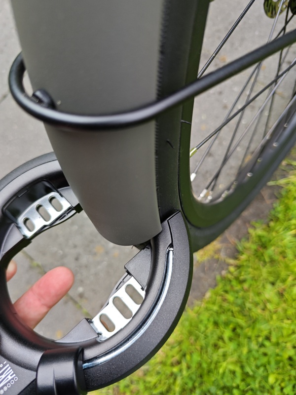

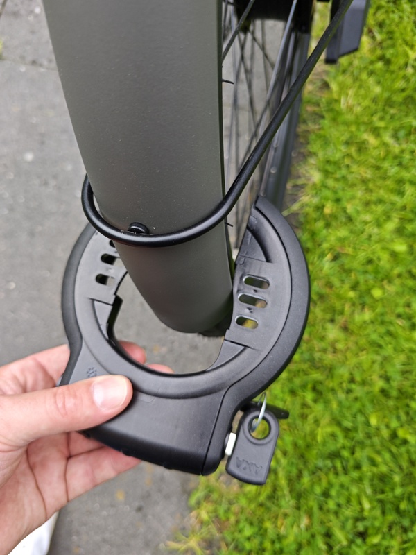

Ik heb vandaag mijn ace 2 fiets binnen gekregen en gemonteerd. Alleen ik krijg het slot niet over het spatbord, de opening is te smal zo lijkt het. Ik durf ook niet door te drukken, dat gaat gegarandeerd krassen. Volgens de video stelt het niet zo heel veel voor...
Ik vraag me af of ik wel het juiste slot heb gekregen. Het is een axa defender art 4001.
Afbeeldingslocatie: https://tweakers.net/i/_Hn78fS-sLHwpciCVDPWrRUW7po=/x800/filters:strip_icc():strip_exif()/f/image/1rDPMgZjVfRe5ufRBQZ7s1fs.jpg?f=fotoalbum_large
Afbeeldingslocatie: https://tweakers.net/i/bDLINVVTY0sQTxe7r9TBX9m3xtw=/x800/filters:strip_icc():strip_exif()/f/image/FgTcfiwhdT7a8yXAushOx4YA.jpg?f=fotoalbum_large
Afbeeldingslocatie: https://tweakers.net/i/J_gW8UFk7aGGnYH3pc4LzB8Qf64=/x800/filters:strip_icc():strip_exif()/f/image/ZMIOOGkcfQN0ZpSA4Fkv26AP.jpg?f=fotoalbum_large
Afbeeldingslocatie: https://tweakers.net/i/s61HXU4eVGdt0AUteWaZCLyhUy4=/x800/filters:strip_icc():strip_exif()/f/image/fa6cUiBxOc7mFgE9DvV0DoKq.jpg?f=fotoalbum_large

Eh, band laten leeglopen, 1 uiteinde slot onderdoor spatbord steken en er dan overheen draaien?
  • stin00
@Tijsje Ja dat slot erop rammen is niet leuk op een splinternieuwe fiets. Ik heb toentertijd isolatietape op het spatbord geplakt, 2 lagen. Vervolgens hierover het slot geramd. De tape was aan flarden maar het spatbord gelukkig behoorlijk ongedeerd. Het is een kwestie van het slot wat breder proberen te buigen en er gewoon overheen rammen :+

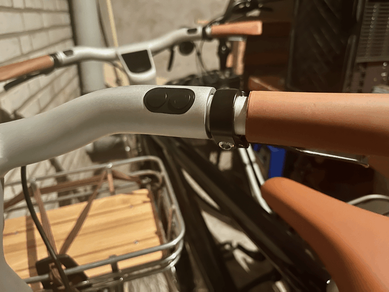

En... hij is er! Of eigenlijk, ze zijn er. Mijn vriend heeft een paar dagen later een ace besteld en beiden konden we vandaag ophalen. Eerste ritje was helemaal top.
Toch nog een vraag: op onze fietsen lijkt het alsof de handvatten er niet helemaal ver genoeg op zitten. De dealer gaf aan dat ze niet verder konden. Wat zijn de ervaringen van andere mensen hier? Hebben jullie de handvatten wel helemaal strak aansluitend gekregen (zoals op de veloretti foto's) of is dit idd gewoon wat het is?
Afbeeldingslocatie: https://tweakers.net/i/4FjEIMISqssURGCKMtAWGVzX598=/800x/filters:strip_exif()/f/image/BahSWMqPtxJwROByEEhRx3BS.png?f=fotoalbum_large
Toevoeging: heb inmiddels een montage video bekeken en gezien dat de handvatten er al zo op moeten hebben gezeten bij levering (in dit geval aan de dealer) - dus het ligt iig niet aan hem :) Dan wordt de vraag: meer mensen hun handvatten zo gemonteerd gekregen en dat vervolgens toch strakker weten te maken? We denken erover om de handvatten sowieso te vervangen maar wilden de originele toch eerst uitproberen...

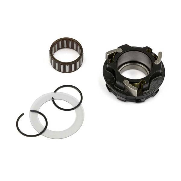

Mijn voorste tandwiel is op, de tanden beginnen nu scherp te worden dus kans dat de riem niet meer goed pakt of de riem stuk maakt.
Wie heeft het tandwiel al eens vervangen en waar haal ik deze?

penthi schreef op zaterdag 1 juni 2024 @ 14:53:
Edit: klemmetje dat ik vond op de vloer is inmiddels geidentificeerd - hoorde bij een andere fiets.
Weliswaar op de Dune variant met zwarte handvaten, maar die zaten er bij mij ook zo op maar met wat kracht kon ik ze er verder op draaien waardoor het nu mooi aansluit.

Vaevictis_ schreef op zondag 2 juni 2024 @ 07:57:
Ik denk dat dit hem is:

  • Impstoker
  • Laatst online: 28-10 07:26
drusloos schreef op zondag 2 juni 2024 @ 09:41:
Mijne ook helemaal tegen de remmen aangekregen. Als het niet verder lukt, beetje draaien en duwen tegelijk, dan kan je de remhendels er ook tegenaan zetten natuurlijk.
  • Vaevictis_
  • Laatst online: 19:31
Hij heeft 5 gaten diameter is ong 155mm als het zo snel meet maar kan niet precies meten. Nog niemand die het tandwiel al heeft (laten) vervangen en het echt weet?

Vaevictis_ schreef op zondag 2 juni 2024 @ 13:24:
Zelf nog niet vervangen, maar ik ben 99% zeker dat het deze is:
https://nl.gatescarbondri...-sprockets/50t-5-bolt-cdx

Dancer schreef op zondag 2 juni 2024 @ 17:17:
Dank dat moet hem zijn. Ga het bestellen.

Even iets delen waar ik blij mee ben: mijn 'analoge' fiets heeft een super handig bakje om het kettingslot in te bewaren en zoiets miste ik per direct op de veloretti. Daarom op zoek gegaan naar een enigszins mooi ogende oplossing voor de vraag waar het kettingslot te laten en de Arundel mini bar czar handlebar bag gevonden. Hij is klein maar het slot past er perfect in. Hij heeft een magnetische sluiting en ik vind 'm ook nog redelijk mooi :)
Afbeeldingslocatie: https://tweakers.net/i/B297blTHC2z4SisZT0_gZopIS3w=/232x232/filters:strip_exif()/f/image/A08J4skpe4Iz5Da88EoyPfXo.png?f=fotoalbum_tileAfbeeldingslocatie: https://tweakers.net/i/YeYIrb0lGSVmqy9AWqK2T0bNC-g=/232x232/filters:strip_exif()/f/image/2Q4NsEjoKDpO4wfGtLCfNwAh.png?f=fotoalbum_tileAfbeeldingslocatie: https://tweakers.net/i/J5Emw_rlRhEx5pI07XtSULekj3M=/232x232/filters:strip_exif()/f/image/ThFAuZCFmDhg0LByzT8ZvJ6L.png?f=fotoalbum_tile

Vaevictis_ schreef op zondag 2 juni 2024 @ 18:31:
@Dancer Het tandwiel past, is natuurlijk wel verschrikkelijk duur 124 euro voor een alu tandwiel van een paar euro productiekosten. Maar goed dat het jaren meegaat en de fiets onderhoudsarm is.
Vervangen kan je trouwens zelf, achterwiel in het frame losmaken en iets naar voren schuiven en dan kun je de riem van het voorste tandwiel afhalen en met inbus sleutel het tandwiel verwijderen.
Ik zal even met de fietsenmaker overleggen of het tandwiel al vervangen moet worden, is al wat dunner maar tanden zijn nog niet scherp (en kunnen dus niet de riem beschadigen / doorsnijden).

@Vaevictis_ @Dancer Dank voor jullie posts over tandwiel. Ook dat van mij ziet er "lelijk" uit.
De toplaag van de belt komt vol te zitten met minieme, scherpe stofdeeltjes. Zo wordt het een "abrasive", schurende riem. Vervangen tandwiel is mooi, maar mijn vermoeden is dat een nieuw tandwiel daardoor sneller zal slijten dan het eerste.
Begrijp me goed, vind de belt beter dan ketting ! Toch : claim van 30.000 km voor belt is mooi, maar wanneer ketting vervangen plaats maakt voor (duur) tandwiel vervangen, vervalt een groot deel van de argumenten voor een riem.

penthi schreef op dinsdag 4 juni 2024 @ 21:53:
Leuk, maar wel een beetje duur voor wat je krijgt.

B. Harskamp schreef op zondag 9 juni 2024 @ 23:38:
Ja dat is absoluut waar. Maar voor het vrouwen/unisex model is het flink pittiger om frametassen te vinden (laat staan een mooi ogende van ca.1 liter) dus ik was erg blij met de ingeving om deze kleine stuurtas aan de bagagedrager te hangen.

Na betalen ging ik vervolgens weer naar buiten met de fiets en merkte vrijwel direct dat er iets aanloopt bij het achterwiel; een soort "kkrrchh" geluid bij elk volledige draai van het wiel. Ik direct weer terug naar de balie om dat aan te geven en of ze dat direct even konden fixen.
Diezelfde medewerker bekeek het probleem en haalde gelijk zijn schouders op en gaf aan dat hij het niet wist. Ik vroeg of er niet een monteur naar kon kijken: nee die is nu op vakantie en komt over 2 weken pas terug. Ze hebben maar 1 monteur in het filiaal die weet hoe je aan Veloretti fietsen moet sleutelen. Ik flink balen natuurlijk, maar goed, het is niet anders..
Ik dus een serviceafspraak gemaakt voor over 2 weken om mijn nieuwe Ace 2 te laten repareren. De fiets heb ik toch maar meegenomen want verder fietst hij wel.
Aangezien ik niet in Den Haag woon mag ik weer met de auto en fietsendrager opnieuw heen en weer om hem te laten repareren. Handig is anders, maar hopelijk hoef ik daarna nooit meer terug.
Bij thuiskomst maakte ik een wat groter rondje op op de Ace 2 en merkte ik op dat bij het remmen de remmen ontzettend piepen en kraken; dit laat ik dan ook maar meenemen bij de volgende serviceafspraak.
Nu vanochtend ben ik weer even goed naar de fiets gaan kijken en valt mij op dat het spatbord bij het voorwiel een tikkeltje scheef zit, hopelijk kunnen ze deze dan ook gelijk iets verstellen.

Ook ik heb afgelopen zaterdag mijn Ace 2 mogen ophalen in Den Haag.
Hieronder mijn ervaring wat betreft het bestellen en ophalen bij een partnerstore.
Het heeft ongeveer 2 weken geduurd van het moment dat ik online op bestellen klikte tot het ophalen van de Ace 2. Dit heeft mij positief verrast, want ik was in de veronderstelling dat het mogelijk langer zou duren.
Door Veloretti werd ik netjes op de hoogte gehouden van wanneer de fiets en accessoires naar de partnerstore werden gestuurd. Vervolgens werd ik door de partnerstore op de hoogte gehouden van wanneer de fiets klaar zou zijn en wanneer ik hem op kon halen. Hier heb ik verder niks aan op te merken en ben positief over de communicatie tot dusver.
Helaas ben ik wat minder enthousiast over de service van de partnerstore.
Bij het ophalen van de fiets hingen er ballonnen aan het stuur en werd mij kort een uitleg gegeven over hoe de fiets werkt. Een erg summiere uitleg. Aanvullend had ik nog wat extra vragen over de fiets zoals hoe de noodfunctie ingesteld moest worden en welke knop wat doet, merkte ik dat de winkelmedewerker niet meer wist dan enkel zijn summiere uitleg van daarvoor.
Ach, a lá, ik vogel de rest zelf wel uit als ik thuis ben.
Vervolgens vroeg ik of ik verder nog wat af te handelen had of iets dergelijks, of dat het zo goed was, waar de winkelmedewerker aangaf dat het zo rond was en ik van mijn fiets kon genieten. Ik had nog geen 2 stappen buiten de winkel gezet en werd direct weer naar binnen geroepen door een collega van de vorige medewerker: of ik nog even de 100 euro aan pick-up kosten wou betalen.
Uiteraard, dat moest ik nog betalen, dat was ik zelf ook vergeten. De oorspronkelijke medewerker was overduidelijk nieuw en wist nog niet goed wat er allemaal bij komt kijken.
Al in al ben ik toch wel wat teleurgesteld in het ontvangstnemen van de Ace 2. Waar ik had gehoopt op een professionele afhandeling in de partnerstore en een perfecte fiets mee te nemen heb ik nu toch een wat negatieve ervaring.
Ik vind het ongelofelijk dat een spiksplinter nieuwe fiets gelijk al last heeft van kuren en vraag me dan ook ontzettend af waarom ik überhaupt die 100 euro aan pick-up kosten heb moeten betalen.
Verder ben ik wel erg tevreden over de fiets op zich: hij ziet er super mooi uit (kleur Dune met een zwarte achterdrager) en fietst heerlijk (los van het krakende geluid bij het achterwiel).
