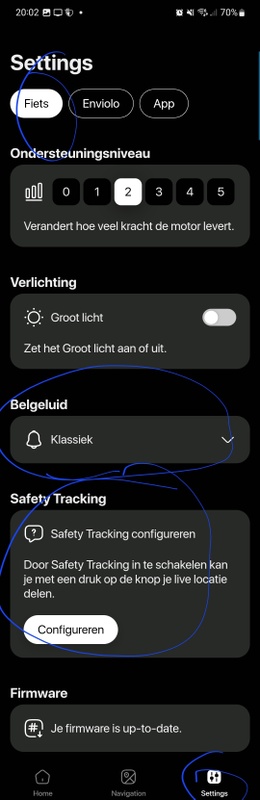

De Veloretti app besloot vandaag (flink gefietst) op de achtergrond 30% van mijn batterij te gebruiken. Why? Ik gebruik die app helemaal niet. Ik vind de navigatie zinloos, doordat je zelf de route niet kan bepalen.
Iemand anders ook dit probleem?

Sinds een week werkt mijn Enviolo niet meer samen met mijn Ace 1. Ik kan de Enviolo gewoon verbinden met de app maar kalibreren werkt helaas totaal niet. Hij start het kalibreren wel in de app maar de Enviolo geeft geen reactie en de app blijft maar op kalibreren staan. Iemand een idee?

  • Vaevictis_
  • Laatst online: 22-10 15:44
Diesel-ind schreef op woensdag 18 oktober 2023 @ 15:44:
Nee maar even batterij los halen zodat het systeem helemaal reset?

Sinds begin deze week trotse eigenaresse van de Ivy Two. Ik krijg alleen 2 functionaliteiten niet geactiveerd:
1. Safety Tracking: ik krijg op het display de melding dat safety tracking in de app geactiveerd moet worden. Ik zie de functie alleen nergens in de app terug. Opnieuw installeren heeft niet geholpen.
2. Find my vehicle: krijg ik ook nergens te zien. Ik heb de premium verzekering geactiveerd. Ik las ook op Tweakers een bericht in augustus dat de functie bij sommige niet (meer) werkte vanwege een bug. Maar of die bug er nu nog is, vraag ik me af.
Ik heb Veloretti uiteraard al gemaild, maar dacht probeer het eerst hier voordat ik hun reactie afwacht of aan de telefoon hang.
En daarnaast lees ik op verschillende fora dat je kan kiezen uit verschillende belgeluiden. Ook die optie zie ik nergens in de app.
Heeft iemand de oplossing(en) voor mij? :)
Je ziet dus deze dingen niet in de app?
Afbeeldingslocatie: https://tweakers.net/i/Hv4N37CJU65OnhVnYd3pPBX9Bik=/x800/filters:strip_icc():strip_exif()/f/image/5LMWaFdbttvUVL9MGWJOYrXm.jpg?f=fotoalbum_large
  • esther1106
  • Registratie: Oktober 2023
  • Laatst online: 15-11-2023
joco schreef op zondag 22 oktober 2023 @ 20:06:
Nee… Ik zie bij ‘Fiets’ alleen deze opties. Verder naar onder scrollen kan niet.
Ik heb het idee dat de app niet standaard gekoppeld is aan mijn fiets. Ondanks dat ik tijdens het fietsen wel verbonden ben met de fiets. Als ik niet verbonden ben, zie ik bijv ook 0 bij kilometerstand. Bij Enviolo info staat ook serienummer Unknown. En bij laatst bekende status 0%.
Edit: ben nu verbonden met mn fiets en bijv. de RPM in de app aanpassen ziet mn fiets ook niet. Idem voor navigatie in de app. Het lijkt er dus op dat m’n app geen connectie heeft met de fiets.
Afbeeldingslocatie: https://tweakers.net/i/eyqUA-97r077D2YywwUt-xgmHVc=/x800/filters:strip_exif()/f/image/f519C8t2I8NgYpYTMYczlGNf.png?f=fotoalbum_large
