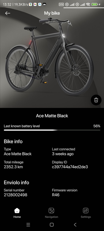

  • robert_oost
  • Registratie: September 2022
  • Laatst online: 23-04 14:11
Dancer schreef op zaterdag 29 juli 2023 @ 17:43:
Deze module zit in de Ivy 1. Ik heb er die bij mij uit gehaald. Werkt volgens mij via 4G en/of gprs.
Dancer, bedankt ! Dit betekent dat GPS-module werkt, onafhankelijk van display DD / DZ41.
Sluit overigens ook naadloos aan op mijn post van 21/11/2022.
Comodule zit ergens in Baltische staat (lettand,litouwen ? uitzoeken). Maar dat is EU. Recht op inzage, verwijdering enz. Dus ik zal ze eens een mail sturen om te vragen wie, wat, waar en hoe zij allemaal tracken..
Aanvulling:
Afbeeldingslocatie: https://tweakers.net/i/OZvNHpmGI-rzgnidpRGMHCgBaBU=/full-fit-in/4000x4000/filters:no_upscale():fill(white):strip_exif()/f/image/pRDNKuh55BU2kkSi5UjMMb9u.png?f=user_large
[ Voor 15% gewijzigd door robert_oost op 30-07-2023 13:17 ]

  • Vaevictis_
  • Laatst online: 20:17
Afbeeldingslocatie: https://tweakers.net/i/n21eAkCpyBEoU8WSgCSHb__ujP8=/x800/filters:strip_icc():strip_exif()/f/image/563YboKhTSkiUUxv3SerXSEz.jpg?f=fotoalbum_large
Test onderweg naar spanje ik zie dus alleen min locatie en niet die van de fiets.

Vaevictis_ schreef op dinsdag 1 augustus 2023 @ 15:53:
ja android zeker?
Dat is al nu al zeker een week zo? ik zou zeggen emails sturen naar support at veloretti..
Als ik dat in mijn werk deed dat zeker 1 week lang onze applicatie niet werkt.....

Heb je de (Android) app van Veloretti met daarin de fiets? Er is een update geweest van de app en ik kan m'n fiets weer traceren in de app. Mogelijk kan je nu zien waar de fiets ongeveer is?
  • joco
  • Laatst online: 02-08 19:22
ja tracking werkt weer, ik kan ook weer inloggen op mijn tablet dat werkt ook weer

Ik heb ook nog gekeken vanuit spanje. Zie geen fiets alleen mijn eigen locatie (Android app) en voor het laatst 3 weken geleden online dat klopt niet. Heb wel 3 weken geleden de DZ41 display geplaatst. Weet iemand wat er aan de hand kan zijn? Juist GPS locatie fiets is de enige meerwaarde van de app.
Afbeeldingslocatie: https://tweakers.net/i/rTV33iBhjzf8sHrWmNmPjH9vPPE=/x800/filters:strip_icc():strip_exif()/f/image/GOFEfKo2ke9dlLLkzt4Sm5JI.jpg?f=fotoalbum_large
[ Voor 39% gewijzigd door Vaevictis_ op 08-08-2023 13:59 ]

joco schreef op dinsdag 8 augustus 2023 @ 14:28:
heb je de laatste app update van vandaag?
Gefixt met de laatste update, ik zie nu My Bike met juiste locatie. Alleen niet van wanneer deze locatie is bepaald. Maar goed blij dat het nu weer werkt!
