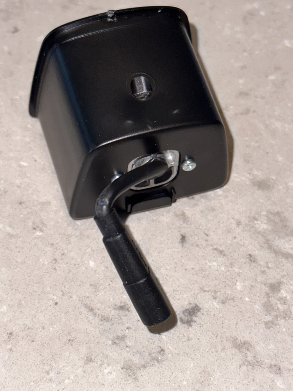

H4nsie schreef op maandag 10 juli 2023 @ 11:41:
Ik gebruik al weken met volle tevredenheid jouw idee van het kabeltje. (De CAN bus tussen Veloretti computer en Enviolo wordt onderbroken, dus de app kan de candans niet meer (ongewenst) aanpassen). Voor het aanpassen van de candans moest ik dus de Enviolo app starten, en die maakte via Bluetooth de verbinding met de Enviolo en kon zo aanpassen.
Met de recente update(s) van de Veloretti app is er iets gewijzigd! Ondanks het 'kabeltje' van @djalexnlDe kan de Veloretti app de cadans aanpassen!
Als ik de cadans aanpas in de Veloretti -app dan zie ik het blauwe led op de Enviolo knipperen. Er zijn 2 Bluetooth verbindingen actief op mijn iPhone, Veloretti en de Enviolo.
Dit betekent dus dat de candas sinds de update wordt ingesteld via Bluetooth en dus niet meer via Canbus.
Ik ga vanavond even testen of hij de ingestelde cadans nu wel onthoudt, en ook of dat de Enviolo nu (eindelijk) wordt uitgeschakeld als ik de fiets uitzet. (Om sluipverbruik te voorkomen.) En of het kabeltje dus er weer uit kan.
Getest! Ik kan bevestigen dat de cadans-instelling nu goed wordt onthouden. Dus kabeltje is niet meer nodig. Dus de update van de app did the trick. Mijn inziens was daar ook een firmware update van de controller voor nodig, die heb ik niet gezien...
EDIT: Vanmorgen werkte het weer niet en ging na opnieuw de fiets aanzetten de instelling naar 60. Misschien werkt het alleen als de app aan is, ik ga weer testen dit weekend.
Ook zie ik dat wanneer ik de fiets uitschakel, onmiddellijk het led op de Enviolo ook uitgaat. Zou dat betekenen dat deze ook uitschakelt? Hoe kunnen we dat testen?

  • djalexnlDe
  • Registratie: Mei 2018
  • Laatst online: 17-10-2025
Nee hoor dit kan alleen opgelost worden via de Diamond Controller Firmware. En deze
is en komt er niet meer. Kabeltje is en blijft de enige oplossing.
(en werkt perfect, starten en fietsen)
Uiteraard kan je via de app je Cadans gewenst aanpassen zoals altijd.

Mijn ID-light deed het opeens niet meer, en daarmee ook de extra koplamp niet meer. Ik heb de Ace nu 6 mnd. Ik kreeg meteen van Veloretti een nieuw exemplaar opgestuurd wat het probleem oploste.
Uit interesse heb ik de defecte opengemaakt en wat blijkt, corrosie op de lichtsensor! De lichtsensor zit midden-boven achter een klein gaatje en zorgt ervoor dat de extra koplamp inschakelt bij donker.
Ik vraag me nu af of dat de oorzaak was, en of het nieuwe exemplaar nu wel waterdicht is? Of voor de zekerheid een stukje tape over het gaatje plakken?

Bekend probleem dat het ID light gevoelig is voor vocht. Ik heb al iemand gezien die er met wat kit de boel dicht gemaakt had (facebook) maar kan niet meer vinden wat hij precies gekit had. Ik zou dat gaatje maar dichtmaken, maar kan die sensor dan nog wel "zien" of het donker is?

In mijn beleving zijn die hele id lights allesbehalve vochtbestendig; los van dat gaatje in de voorkant; er kan altijd vocht achter kruipen. Ik heb bij mijn ace iig de connectors achterop in de kit gezet om het misschien daar een beetje droog te houden, Vwb dat gaatje kan het misschien een optie zijn om een lensje van een oude webcam of een stukje doorzichtig plastic erin te lijmen (met een goede epoxylijm).

  • StanTheMan
  • Laatst online: 16-10 23:28
Ivy Two Dune afgelopen zondag besteld. Vrijdagochtend met PostNL extra@home binnen gekregen. Mooi ding! Kost wel even wat tijd om ‘m netjes rijklaar te maken, als je dit niet zo vaak doet.
Koplamp werkte eerst wel, na eerste rit niet meer.. Balen!
Toch maar open gemaakt (inbusje 2 onder de koplamp in het schroefgaatje), en lamp ging er maar moeilijk uit. Zat klem met de kabel, die geknikt zat en daardoor ook kapot is (buitenste mantel ter plaatse gescheurd en blauwe binnenkabel te zien). Denk dat de eerste bewegingen van het stuur net dat laatste zetje gaven.Afbeeldingslocatie: https://tweakers.net/i/ujaN_O-SNcvOH3I2RlTLD8bj_Zo=/x800/filters:strip_icc():strip_exif()/f/image/OBEptirB0Qhmsp0bzFPlup6i.jpg?f=fotoalbum_large
Morgen maar eens kijken hoe de support is, op zich makkelijk te fixen als ze een nieuwe sturen, maar toch irritant.
[ Voor 3% gewijzigd door StanTheMan op 23-07-2023 12:03 ]
Lamp snel binnen, maar werkt ook niet.. dus weer verder zoeken (of terugsturen).
