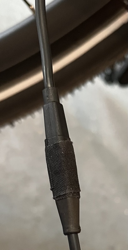

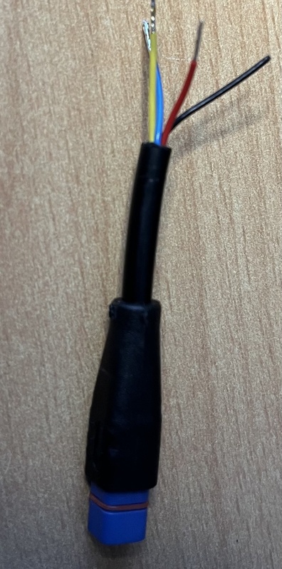

Heb ook nog nieuws over de cadans ellende. Toen ik mijn fiets ontvangen heb en net uit de doos had gehaald, werkte de diamond controller niet goed. Mijn accu stand circel bleef leeg. Kon niet zien hoe vol of leeg de accu was. Aan / uit , tempo snelheid alles werkte alleen de circel bleef leeg. Na eigen onderzoek kwam ik erachter dat een stekker van de diamond contoller bij de motor /frame er niet goed in zat.
Wat wel bijzonder was is dat de cadans bewaard bleef. Nadat ik het stekkertje goed had geplaatst werd de accu lading in het circeltje weer zichtbaar maar werd mijn candans wel weer overschreven naar de default.
Ik was van plan om de stekker te manipuleren en kijken welke pin van de stekker hier de oorzaak van is. Nu las ik stom verbaasd op de FB groep dat iemand exact dat al heeft gedaan en bij de enviolo naaf de stekker heeft gemanipuleerd. 1 van de draadjes disconnecten en het probleem is opgelost. Alles blijft gewoon werken zoals nu. Dus ik ga deze workaround / tussen stekker ook proberen toepassen. Stekkertjes ga ik bij de Ali Express bestellen. Die gooi ik erbij tussen zodat alles origineel blijft. Daarna hopelijk geen cadans overschrijf ellende. Geen aparte displays controllers etc nodig.
Zelf fiets ik graag rond de 43.

Zou je daar misschien de link van kunnen delen?

  • djalexnlDe
  • Registratie: Mei 2018
  • Laatst online: 17-10-2025
Cadans en Fiets zo origineel mogelijk houden?
Stekkers van Aliexpress zijn onderweg even ertussen zetten en probleem is opgelost.
Alles blijft origineel.
Heb gisteren nog aan de lijn gehangen met Veloretti. Ze willen het echt wel oplossen maar zijn afhankelijk van de leverancier van de controller / enviolo. De "firmware / controller" kopen ze in blijkbaar (is mij verteld)
Ze zijn er zelf ook best flauw van omdat veel mensen er over vallen. Heb gevraagd of de versie 2 fiets hier ook last van heeft, (reset naar 60) en de medewerker zijn Ja.... (stel je voor dat dat echt zo is.. :o )
Ze gaan nog steeds voor een oplossing hiervoor.
Er komt binnen 2 weken wel een "update" van de app waarbij het navigeren beter zou moeten gaan.
Voorlopig kabeltje ertussen en cadans probleem is fixed.
Externe koplamp heb ik inmiddels ook in het frame aangesloten en kabel via de zijkant weggewerkt.
Dat rode plastic van de externe plug die onder aan in de buis zit van je extra lamp wordt broos /verweerd naar verloop van tijd en voor je het weet breekt ie eraf...
Volgende stap USB / Phone charger ergens zien weg te werken. Tis een hobby fiets geworden :P

Cadans probleem via Kabel Ali Express opgelost!
Waarom??
- Fiets blijft origineel!
- Cadans blijft behouden!
- Snel in elkaar te zetten!
- Goedkoop en simpel!
- Geen andere display module nodig, ik vind ze lelijk en duur! (maar das persoonlijk)
- Geen enviolo controller nodig, (waar de batterij elke keer van leeg raakt)
Hoe werkt het? Je verbreekt in feite de can-bus verbinding, die gebruikt de Diamond controller om de waarde weg te schrijven. (ons geluk :*) , als dit via bluetooth was waren we echt de sjaak)
Wat werkt er daarna niet? Alles blijft werken.. De can-bus verbinding wordt alleen door de Diamond controller gebruikt om de 60 cadans default de zetten. Das ook de enige die via Can-bus de naaf aan stuurt.
Apps en Mijn cadans controller aan het stuur?
De apps en Enviolo hardware controllers maken gebruik van Bluetooth dus die blijven werken.
Het zou me niets verbazen als Veloretti dit op den duur dit stekkertje als oplossing gaat aanbieden, dan wel kant en klaar.
Wanneer weghalen?
Als de diamond controller in de toekomst de cadans weer kan gaan aanpassen maar ik geloof daar op dit moment zeker niet meer in!
Wordt het sluipstroom probleem hiermee verholpen?
Nee dat komt omdat de Enviolo naaf de stroom rechtstreeks vanuit de motor krijgt, ik zal in de toekomst eens kijken of dat te veranderen is. (zwart is puur alleen voor de Can bus waardes)
Bijvoorbeeld: dag-rij verlichting uit, dan ook geen stroom meer naar de naaf, zoiets... Maar dat wordt dan een ander hobby project.
https://nl.aliexpress.com...dJSv&gatewayAdapt=glo2nld
Stap 1: kabeltjes op lenge maken (max 15cm die in de Enviolo gaat, de ander mag lekker kort), en afstrippen en solderen. Rood aan rood, geel aan geel, blauw aan blauw... Zwart laten we met rust ;)
Afbeeldingslocatie: https://tweakers.net/i/cmYJuse03R2FY6G8fs3aEz6w89s=/x800/filters:strip_icc():strip_exif()/f/image/S4z65zyfZKeXX8ayC8lZdyOs.jpg?f=fotoalbum_large
Afbeeldingslocatie: https://tweakers.net/i/Kyijj-OU_5fnis_9FdQXipb9my0=/x800/filters:strip_icc():strip_exif()/f/image/X2QKsUAvCkGQr4wGHXyRTMEn.jpg?f=fotoalbum_large
Stap 2: Kabeltje verbinden / aansluiten, dus één kant in de Enviolo naaf de andere zijde aan het bestaande originele stekkertje.
Afbeeldingslocatie: https://tweakers.net/i/oliRIwVMlw6pmN5JYm0v5lqCcYA=/x800/filters:strip_icc():strip_exif()/f/image/G70HJ8ljwB3BsgvLGyrpXAOw.jpg?f=fotoalbum_large
Stap 3: Even testen, start de enviolo, of de Velorettie app en kijk of je via bluetooth verbinding krijgt met de naaf.
Stap 4: Bij succes 8) dopje uit de zijkant halen van het frame..
Afbeeldingslocatie: https://tweakers.net/i/8J01iN_wKWowXeb-1ikIGp-oHgI=/800x/filters:strip_icc():strip_exif()/f/image/DKi6j5Pv0xU20Ui4Kij2qwC0.jpg?f=fotoalbum_large
Stap 5: Je stekkertjes en lange kabel stop je voorzichtig door het gat in de buis, gewoon rustig en niets forceren. Je kan gebruik maken van beide richtingen in de buis.
Stap 6: Dopje erop en voilà klaar.
Afbeeldingslocatie: https://tweakers.net/i/6IBTL9DYqAkeBiRIQN61BFL7SEc=/800x/filters:strip_icc():strip_exif()/f/image/oySAzMRLAAwZSnjOa9Al7Ogq.jpg?f=fotoalbum_large
Je kijkt dus nu naar het ali-express kabeltje, de originele zit dus nu in de buis. Mocht je weer origineel retour willen, dopje uit de buis en weer het kabeltje er tussenuit halen. (max 1 minuut werk, maar ik garandeer dat je dat niet meer doet)
Is dit nou echt de moeite waard.... JAAAA Ik ben echt super blij :*) ... Gelijk om te testen zonder telefoon naar de winkel gegaan.. Fiets starten, ja hoor, deze heeft direct de goede cadans setting.... heerlijk!! Enfin Tot ik bij de kassa kwam... want ja, tegenwoordig heb je daar dus wel je telefoon voor nodig.... 8)7
Conclusie: Het cadans probleem zorgt ervoor dat je nooit zonder telefoon op pad gaat... dus eigenlijk is het toch een goede feature..... :P

Dank voor deze handleiding, heb je nog een linkje naar het kabeltje? Ga ik ook doen.
  • Merwede
  • Registratie: Januari 2016
  • Laatst online: 27-04-2025
Is met dit tussenkabeltje ook het ontladen van de accu verleden tijd?
  • djalexnlDe
Vaevictis_ schreef op zaterdag 27 mei 2023 @ 10:44:
Bij deze.. zal het bij de post vermelden.
Succes!

Kabeltje is 4 pin female? (en lamp voor is 2 pin male). Dan bestel ik ze beide. @djalexnlDe
Als je een schakelaar tussen rood zet dan kun je de enviolo uitzetten? Daarmee heb je dat ook opgelost.
Kabeltje voor welk doel?
Alternatief kabelboompje voor aan en uit zetten? Dat staat nog op mijn todo lijstje..
Net als USB phone charging ..
Schakelaar zou ik persoonlijk niet doen, gewoon de fiets de naaf uit laten zetten...
Succes!
