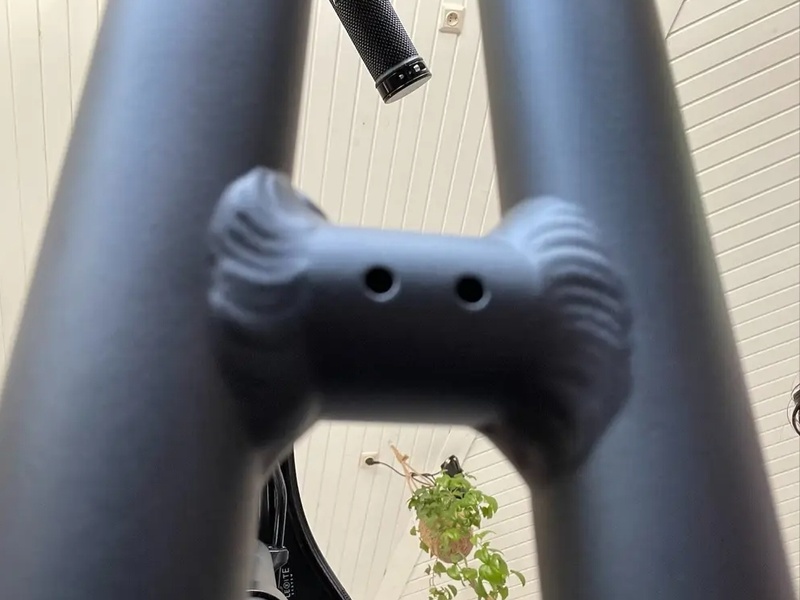

Na drie weken probleemloos fietsen, begint bij mij sinds gisteren ook ineens het kraken van het stuur/balhoofd, waar ik meer ervaringen over lees hier. Kan het probleem niet reproduceren wanneer ik 'm in m'n schuur heb staan, en merk dat het kraken vooral voordoet wanneer ik (stevig) doortrap.
Heeft iemand hier al een goede oplossing voor gevonden?

Onra1980 schreef op dinsdag 4 april 2023 @ 11:07:
Schoonmaken (specifiek de riem) en silconen spray gebruiken. Voor de trappers heb je speciale pasta om kraken te stoppen. Als het na schoonmaken en siliconen spray niet is opgelost dan even langs fietsenmaker.
Google eens op "Ahead balhoofd afstellen".
Instructies en filmpjes in overvloed.
Mijn fiets had hetzelfde probleem, ik heb het balhoofd verschillende keren gedemonteerd en alle onderdelen ingevet (lagers met lagervet en overige onderdelen met keramisch vet), dit hielp echter niet zoveel. Het was pas verholpen toen ik de stuurpen waar het stuur op geklemd zit had ingevet met keramisch vet en de 2 inbusboutjes echt strak had aangedraaid (niet de lange bovenop!). Bij mij kraakte hij ook als ik de voorrem indrukte en het stuur naar voren duwde, als dat gebeurd is de kans erg groot dat het in je stuur/balhoofd bevestiging zit.

Dancer schreef op dinsdag 4 april 2023 @ 17:19:
Dat zou best weleens ermee te maken kunnen hebben. Ik heb namelijk die stuurpen-bout behoorlijk strak aangedraaid (die vond ik naar mijn idee zo los zitten). Niet lang daarna begon het gekraak. Zal 'm eens afstellen volgens een van die filmpjes en hopelijk heeft het niet al te veel schade opgeleverd.

Onra1980 schreef op woensdag 5 april 2023 @ 08:32:
Mogelijk heb je de ahead-ster in de stuurpen omhoog getrokken. Die kan je met een dopsleutel die juist in de stuurpen past, terug een beetje naar beneden kloppen.
Zorg wel dat ze mooi recht zit.

Dancer schreef op woensdag 5 april 2023 @ 09:17:
Die zat gelukkig nog goed diep in de stuurpen, heb 'm wel nog een paar tikjes naar beneden gegeven met een passende dopsleutel, maar was eigelijk niet meer nodig. Heb vervolgens het hele balhoofd uit elkaar gehaald (volgens de werkwijze uit dit filmpje), dus de losse lagers met alle ringen eruit, en dat leek allemaal prima. Vervolgens weer gemonteerd (en niet te strak gedraaid) en het kraken is nu minder, maar helaas nog niet weg.
Heb gisteren contact gehad met een overigens enorm vriendelijke helpdesk-medewerker van Veloretti, en die gaf meteen aan dat dit een heel bekend probleem is van de Ace. Ze hebben hier nu reparatiesetjes voor (een spray + handleiding om alles af te stellen) die ze me deze week nog gaan toesturen. Ben benieuwd of dat inderdaad het euvel verhelpt, al heb ik zelf inmiddels het idee dat het onderste lager de oorzaak is van de kraak.

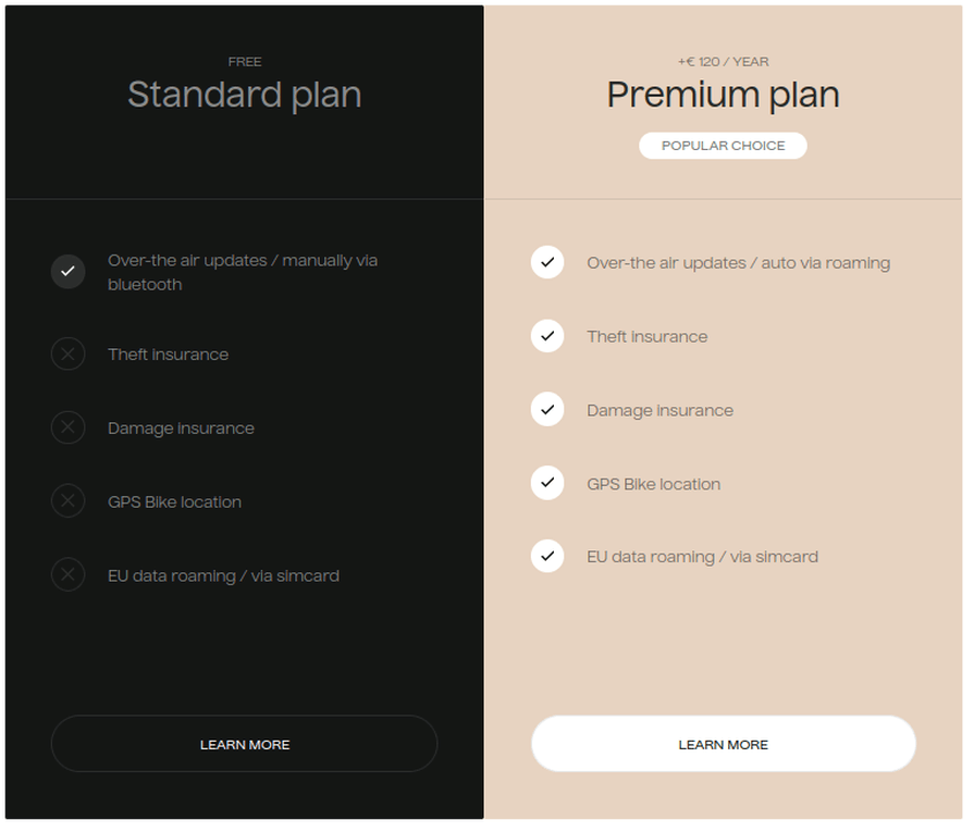

Veloretti "premium plan": even opletten !?
Afbeeldingslocatie: https://tweakers.net/i/Wj6eNi-NeXVy9ajGeQD64rUcpmQ=/full-fit-in/4000x4000/filters:no_upscale():fill(white):strip_exif()/f/image/OLzYAp2qShumYd0IAVeUlSVD.png?f=user_large
Heb Ace gekocht met "premium plan". Wegens GPS locatie / alarm. Zie image.
E.e.a. geactiveerd in november 2021. Kon steeds gps-locatie van fiets zien.
Kreeg in november 2022 bericht van Qover (verzekeraar Veloretti) over betaling voor een nieuw jaar. Betaald.
Maar heb geen bericht van Veloretti gekregen over verlengen van de "services".
Recent contact gehad met Veloretti omdat ik sinds december problemen had met de app / GPS.
Bleek dat ik geen "premium" meer had, of toch wel? Onduidelijkheid.
Ben met Veloretti hierover in contact.
Maar mischien voor anderen: houd in de gaten dat je per jaar euro 120,- betaalt voor verzekering + services. = 103,50 voor verzekering + 16,50 voor services.
Als dat niet verlengd is na een jaar, kan dat zomaar de oorzaak zijn van wegvallen GPS-locaties in de app..

  • Eastive
  • Registratie: Januari 2017
  • Laatst online: 29-06 11:07
robert_oost schreef op dinsdag 18 april 2023 @ 14:14:
Ik ben heel benieuwd hoe Veloretti hierop reageert. Ik heb ook bericht van Qover gehad (in het Spaans…) en deze niet laten verlengen. Forse prijs voor veel te strenge eisen (vast object vinden is niet altijd mogelijk).
De functie van GPS was ik voor de opzegging zelf ook al verloren. Dus ben heel benieuwd hoe Veloretti hier mee omgaat. Ik wil nl wel de GPS functie, en hopelijk ooit meldingen voor beweging, maar niet die specifieke verzekering.

Je betaalt voor het premium plan volgens Veloretti-support maar 1 keer 120 Euro. In de latere jaren krijg je van Qover een rekening voor het verlengen van de verzekering. De GPS-locatie e.d. uit het premium plan blijven echter gewoon gelden.
Heb e.e.a. nog niet kunnen testen wegens de problemen die Veloretti heeft met de GPS.
Maar, bij Veloretti moet je hoop (blijven) houden dat de software ooit op orde komt en het binnenkort wel gaat werken.
Wijziging : Een nieuw bericht verder: toch nog niet duidelijk
Laatste update van Veloretti : vragen zijn "omhoog gestuurd naar manager".
Dus we wachten nog even af

  • itsmeallright
Weet iemand nog een tip voor een soort fluitend geluid wat de wind veroorzaakt? Wanneer de wind vanuit bepaalde richting waait, dan lijkt het ergens in de wielen te gaan piepen/fluiten. Het zal ergens doorheen waaien, waardoor dit geluid wordt veroorzaakt, maar ik kan er niet achter komen waar..
Ergens in dit forum is het geloof ik al wel eens besproken, maar heb geen zin om 140 pagina's door te spitten.
Thanks alvast!
Waarschijnlijk heb je een Ivy ?
2 gaatjes dicht maken met een stukje tape of een paar schroeven, of aan Veloretti 2 dopjes vragen die ze gratis opsturen...
Afbeeldingslocatie: https://tweakers.net/i/LrytAOv0fWHHcOxW3pixWTWXU0k=/800x/filters:strip_icc():strip_exif()/f/image/xqTbJhBtL0rsSOd8RcfXU4Df.jpg?f=fotoalbum_large
[ Voor 4% gewijzigd door itsmeallright op 26-04-2023 18:29 ]

itsmeallright schreef op woensdag 26 april 2023 @ 16:37:
Jaaa klopt, ik heb een Ivy (vergeten te vermelden).
Super, dank je wel dan ga ik die opvullen, hopelijk helpt dat! Eerst ff aan Veloretti vragen of ze die dopjes hebben, is waarschijnlijk netter dan wanneer ik zelf aan de slag ga.
