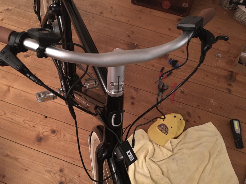

Vandaag het DZ41 display ontvangen. Alle functies en instellingen van het display werken.
1 groot probleem: de Enviolo schakelt niet meer.
Als ik terug het originele display inplug doet de enviolo het wel weer.

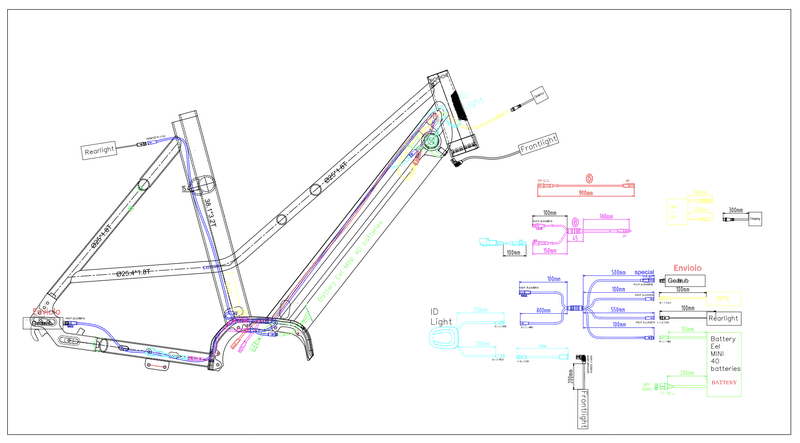

Ik ben zoek een 6pins female kabel voor een Bafang M200:
https://ap.lc/5fCwc
Kent iemand een webshop waar ik hem kan bestellen zodat ik hem sneller binnen heb? Via Aliexpress duurt het helaas veel te lang.
Afbeeldingslocatie: https://tweakers.net/i/NPPsLnQCNKZwYp3ft5W21TOOH0k=/full-fit-in/4920x3264/filters:max_bytes(3145728):no_upscale():strip_icc():fill(white):strip_exif()/f/image/0E8dsFfO5h5FFcxARQcALJsv.jpg?f=user_large
[ Voor 33% gewijzigd door Diesel-ind op 01-03-2023 09:17 ]
  • Dancer
  • Registratie: Juni 2022
  • Laatst online: 21-07 10:03
Diesel-ind schreef op woensdag 1 maart 2023 @ 09:15:
https://ap.lc/5fCwc
https://www.e-bike-technologies.de/index.php/en/

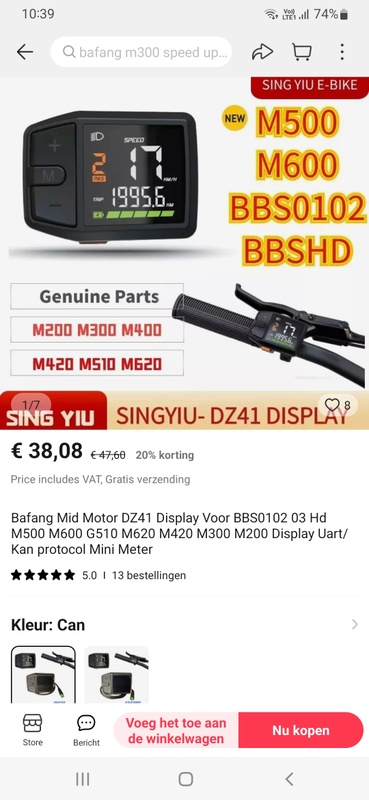

  • kai_the_one
  • Laatst online: 08-08 12:58
Dit topic heeft me erg goed op weg geholpen en heeft mij er van overtuigd de Veloretti Ace aan te schaffen! Ik ben o.a van plan de DZ41 (vind het een mooier display) en schwalbe banden te monteren. Echter hetgeen ik nergens kan vinden is of er een CAN kabel te koop is om de bafang M200 motor te configureren om zo de paddle assist aan te passen (let op! Het gaat mij dus niet om aanpassen van de snelheid!). Zie ook: YouTube: Hacking an ebike: how to reprogram the Bafang middriveAlleen is het mij niet duidelijk of de Bafang configuration tool hiermee werkt (zie filmpje YouTube).
Kan iemand mij verder helpen?
• Dus welke kabel moet ik hebben zodat ik de Bafang configuration tool kan gebruiken?
• Het is mij ook niet helemaal duidelijk welke DZ41 versie ik moet hebben (pas. 0-5 of 0-9) zie: https://m.nl.aliexpress.c...html?gatewayAdapt=glo2nld
  • Dancer
kai_the_one schreef op woensdag 1 maart 2023 @ 10:09:
Dit topic heeft me erg goed op weg geholpen en heeft mij er van overtuigd de Veloretti Ace aan te schaffen! Ik ben o.a van plan de DZ41 (vind het een mooier display) en schwalbe banden te monteren. Echter hetgeen ik nergens kan vinden is of er een CAN kabel te koop is om de bafang M200 motor te configureren om zo de paddle assist aan te passen (let op! Het gaat mij dus niet om aanpassen van de snelheid!). Zie ook: YouTube: Hacking an ebike: how to reprogram the Bafang middriveEchter het is mij niet duidelijk of de Bafang configuration tool hiermee werkt (zie filmpje YouTube).
Aanpassen van de ondersteuning bij een Bafang motor met het CAN protocol kan voorlopig enkel met met de Bafang BESST tool. Daarvoor heb je een dealer account nodig bij Bafang. (kan je eventueel omzeilen met een virtual server, google maar eens)
Je hebt de CAN versie van het DZ41 display nodig met 0-5 pas.(dus niet de UART versie)

Ik heb er deze op staan. Besteld via Ali express bij Green Ebike Store.Afbeeldingslocatie: https://tweakers.net/i/FmuRLaE4PP5RSIsbSx3OirBCVD0=/x800/filters:strip_icc():strip_exif()/f/image/deaBGpYzmCbXfGMnK48NwdXr.jpg?f=fotoalbum_large

Dancer schreef op woensdag 1 maart 2023 @ 10:24:
Ah wat jammer, ga even googlen! En thanks voor de info!

  • ger356
  • Registratie: Oktober 2008
  • Laatst online: 22:20
Vorige week het DZ41 display geplaatst dat ik al een tijd had liggen. Het plaatsen is simpel.
Nadat je de accu hebt verwijderd, zie je aan de bovenkant van de buis waar de accu in hoort een kunststof plaatje. Afbeeldingslocatie: https://tweakers.net/i/0jhuDe4UsBLCAJ0XUSsK1xDbG74=/800x/filters:strip_icc():strip_exif()/f/image/vla4vvzFJ7Zv6AcqRo9Fjeul.jpg?f=fotoalbum_large
Dat zit met twee imbusboutjes vast, die moeten los. Aan het plaatje zit met twee kruiskop schroefjes ook het slotje vast. Steek de sleutel in het slot en maak de twee schroefjes los. Dan valt het plaatje er uit en kun je het slotje verwijderen. Je hebt nu toegang tot de bedrading van het diamond display. Dat bestaat uit een stekkertje, een doosje en een kabeltje dat het frame uitgaat naar het stekkertje dat bij het display zit.
Afbeeldingslocatie: https://tweakers.net/i/4zbzpyYDtXJEyZFP-XrKch6vdIU=/x800/filters:strip_icc():strip_exif()/f/image/5oZPKUbzuWZwLYnsWgwrWIXR.jpg?f=fotoalbum_large
Vervolgens moet je met wat gepruts het rubber doorvoertje uit het frame halen.
Afbeeldingslocatie: https://tweakers.net/i/HJtMiZ7HCe6m2tuxhJQWOMN7FYg=/800x/filters:strip_icc():strip_exif()/f/image/3HazHVhdAa6y6YSBeDjDgYY2.jpg?f=fotoalbum_largeDan kun je het doosje loskoppelen en het stekkertje door het gaatje naar buiten trekken en het doorvoertje, het plaatje en de accu weer terugplaatsen.
Plaats het nieuwe display op het stuur en laat het kabeltje nog even loshangen, want je moet eerst nog eenmaal opstarten met het oude display.
Afbeeldingslocatie: https://tweakers.net/i/f5RdJ0oeHz9E71h4HNvRsvvfvvE=/800x/filters:strip_icc():strip_exif()/f/image/9R00s7BuAzLr7EbHnyOM187O.jpg?f=fotoalbum_large
Verbind het oude display weer met het doosje en het stekkertje buiten het frame en start de fiets op. Trek dan het stekkertje los en verbindt het met het nieuwe display (dus zonder het doosje). Als het goed is werkt alles dan, maar bij mij moest ik een aantal keer opstarten en zelfs nog een keer starten met het oude display voor alles echt werkte. Belangrijkste voordeel is dat de cadans nu bewaard blijft. Ik fiets graag op cadans 50 en hoef dus nu niet meer elke keer de instelling te veranderen.
Opvallend dat bij opstarten normaal het licht aangaat, maar dat het display dat niet aangeeft. Blijkbaar komt dat commando vanuit de motor. Als je vervolgens op het display het licht aanzet, geeft hij het wel aan en kun je het daar ook weer uitzetten. Het display zou automatisch het licht aan en uit moeten kunnen zetten, maar dat werkt niet bij mij (wel ingesteld in de instellingen).

ger356 schreef op dinsdag 7 maart 2023 @ 14:14:
Nadat je de accu hebt verwijderd, zie je aan de bovenkant van de buis waar de accu in hoort een kunststof plaatje. [Afbeelding]
[Afbeelding]Dan kun je het doosje loskoppelen en het stekkertje door het gaatje naar buiten trekken en het doorvoertje, het plaatje en de accu weer terugplaatsen.
Bij mij werkt de instelling van het licht wel. Ik heb hem op OFF staan.

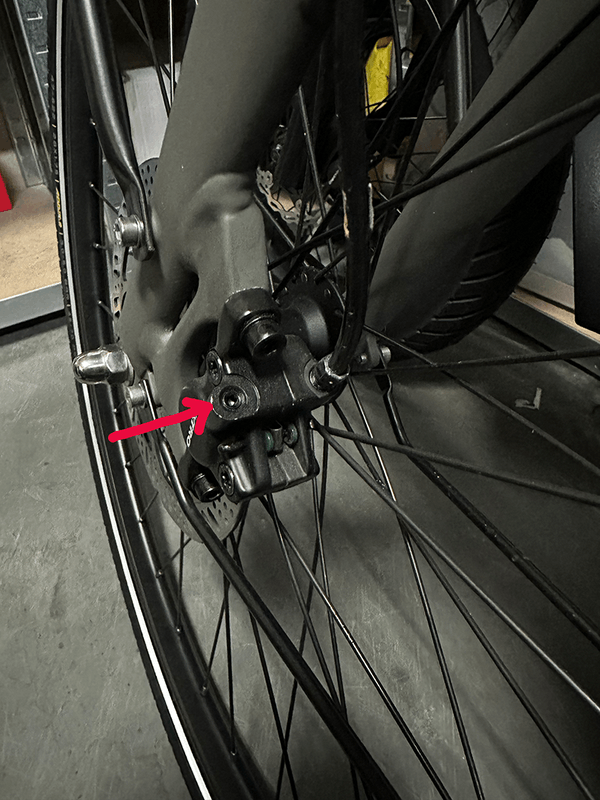

Ik zag vanochtend bij het schoonmaken deze lege schroefbus op mijn voorrem. Ontbreekt hier iets of hoort dit zo?
Afbeeldingslocatie: https://tweakers.net/i/lWilQvFFdMyLQuTEqfaS5IQ4Wl8=/x800/filters:strip_exif()/f/image/Rbu6CCE1LaySQUwYO36Ov5kD.png?f=fotoalbum_large
  • FFA
  • Laatst online: 21:12
FFA
gooozen1969 schreef op maandag 13 maart 2023 @ 11:05:
Best Veloretti Ace mensen,
Dat hoort zo.
Het is het schroefje om de rem te ontluchten.
Geen zorgen dus!

Sinds een paar weken rijd ik rond met een DZ41 display en vandaag toch eens een testje gedaan met de Veloretti app en de GPS plaatsbepaling. Als het DZ41 display is geinstalleerd kun je geen verbinding maken met de Veloretti app en is er ook geen plaatsbepaling. Vervolgens heb ik even het oude display met het doosje teruggeplaatst en toen deden de app en de plaatsbepaling het weer.
Dus voor een ieder die het DZ41 display gaat gebruiken: dan werkt de Veloretti app niet meer (volgens mij geen gemis) maar je hebt volgens mij ook geen GPS plaatsbepaling meer en dat kan je vervelend vinden.
Mijn gok: in dat doosje zit een processor, de GPS ontvanger en het mobiele modem.
NB. Wie zou die mobiele datakosten betalen? Zelfs bij mijn Tesla moet ik een tientje per maand aan mobiele datacomkosten aftikken.
Het was trouwens weer een heel gedoe om het DZ41 display weer aan de gang te krijgen. Eerst geeft het geen snelheid aan en kun je de ondersteuning maar een paar seconden instellen en dan hangt het hele ding. Uiteindelijk de accu een paar uur eruit gehaald en het stekkertje nog een keer losgehaald en goed stevig aangedrukt en toen deed alles het weer. De ervaring is dat als het een keer werkt, het ook blijft werken. Afblijven dus maar.

Er zit ook nog een module onderaan in de opgaande buis van het frame. Ik heb het stekkertje daarvan los gemaakt. Volgens dit schema is dat de gps-module.

DZ41, zelfde als @ger356 .
Staan al een paar posts van op dit forum.

Ik heb nu ook al tijdje DZ41 aangesloten, ik zag ook een optie auto lights
Ik heb geprobeerd of dit werkt, en dat is het geval.
Alleen kwam ik erachter dat het niet echt goed werkt, gaat uit opeens terwijl het donker is.
Heb jij dit ook is geprobeerd en wat zijn jouw ervaringen hier mee?
