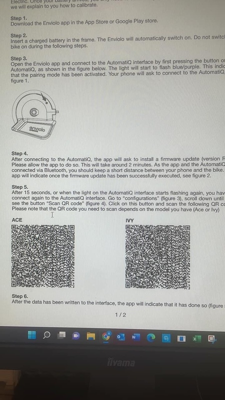

Dat geluid en die manier van schakelen was bij mij ook met de Enviolo op firmware R45 en in sport modus. Firmware R46 is minder luidruchtig en schakelt vlotter.
Als ik het goed begrijp, ziet jouw app jouw Enviolo wel, maar als je die aanklikt en je klikt dan op verbinden, gebeurt er niets?
YouTube: This is the enviolo AUTOMATiQ app
Fiets aan zetten is niet nodig bij de Veloretti, omdat de Enviolo ook stroom krijgt als de fiets uit staat.
Kalibreren moet zelfs gebeuren met de fiets uit.

  • Vaevictis_
  • Laatst online: 21:19
Dancer schreef op vrijdag 23 december 2022 @ 06:21:
Over het caliberen, ik probeerde dat in net in de Veloretti app. Maar als ik het knopje van de enviolo 3 sec of langer indruk gaat deze niet meer blauw knipperen misschien door de laatste update? De enviolo app is ook geupdate en daar moet je nu bij inloggen en krijg je te zien dat het geen end user app is?! :>
  • Dancer
  • Registratie: Juni 2022
  • Laatst online: 15:37
Vaevictis_ schreef op vrijdag 23 december 2022 @ 09:16:
Enviolo app versie 2.0.1 werkt bij mij probleemloos op Android. End users kunnen normaal de app gebruiken zonder in te loggen. De Veloretti app heb ik nooit geïnstalleerd, ik heb mijn twijfels bij de kundigheid van het Veloretti Software Team.

  • Vaevictis_
Dancer schreef op vrijdag 23 december 2022 @ 10:00:
De truuk was stekkertje enviolo los halen en dan kan ie in pairing mode worden gebracht.

  • Morpheus2003
  • Laatst online: 19-10 08:35
De status op het tabblad ‘Voorkeuren’ in de app blijft maar op Verbinden staan. Heb al diverse ‘resets’ uitgevoerd via het knopje op de Enviolo maar helaas. Iemand enig idee?
Never mind. Gelukt door het scannen van de QR code voor Automatiq.

En waar staat die QR code?
  • Morpheus2003
Roobbie schreef op maandag 9 januari 2023 @ 20:57:
Afbeeldingslocatie: https://tweakers.net/i/o4S9QY2X--MfYQmPOoNQ0CgwMuc=/x800/filters:strip_icc():strip_exif()/f/image/HdiutxCzRikP6v2BZBtIMbUU.jpg?f=fotoalbum_large
  • Roobbie
  • Registratie: Januari 2022
  • Laatst online: 04-05-2024
Lukt niet om deze te scannen helaas. Waar kan ik ‘m downloaden?
  • Morpheus2003
Roobbie schreef op maandag 9 januari 2023 @ 21:22:
Geen idee. Ik heb t van de Veloretti FB pagina. Scan je wel vanuit de Enviolo app?
  • Roobbie
Morpheus2003 schreef op maandag 9 januari 2023 @ 21:26:
Yep!
Maar handmatige firmware update lukte ineens🧐
[ Voor 10% gewijzigd door Roobbie op 09-01-2023 21:29 ]
  • Dancer
Misschien lukt het hier mee.
Afbeeldingslocatie: https://tweakers.net/i/W3SIXYd0B5c93xPdUOaGEXasG3E=/x800/filters:strip_icc():strip_exif()/f/image/QO9M3xciwZy9snHHlXQLNaQM.jpg?f=fotoalbum_large
Afbeeldingslocatie: https://tweakers.net/i/BMQ6knv96j08O8aShZ4KRd8OoGQ=/x800/filters:strip_icc():strip_exif()/f/image/Le2ha6GM0XZnr8LxmuI1nFxd.jpg?f=fotoalbum_large
  • Roobbie
Thanks, vanavond even proberen. En gelukt, blij mee!

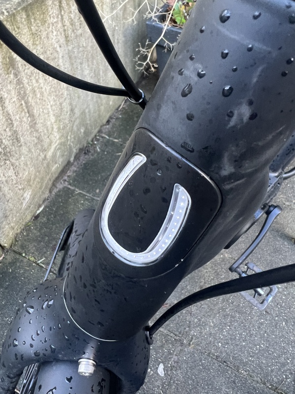

Dit is inmiddels m’n vierde ID-light, tweede op de vervangende fiets. Het lampje blijft nu dus aanstaan, ook al is de fiets uit. De fiets is echt heel fijn als-ie werkt, veloretti vervangt alles ook steeds netjes zonder gedoe, dus dat is het allemaal niet.
Maar: dit slaat natuurlijk helemaal nergens op. Zodra het begint te regenen begin jezelf gelijk af te vragen of je überhaupt nog kan fietsen. Ik kan er met m’n verstand niet bij dat je een fiets produceert die niet tegen regen kan. Zal dit ooit nog opgelost worden?

  • erood
  • Laatst online: 20-10 07:38
jaapjaap schreef op zondag 15 januari 2023 @ 15:38:
Helaas mee eens, ik heb dezelfde oorzaak maar iets ander effect;
Een regenbui is voldoende om de voorlamp dia aangesloten zit permanent aan te laten
(dus het ID licht gaat wel uit maar de voorlamp blijft branden ondanks dat het ID (en zelfs de fiets) uit staat..
Gefixed door de Store in A'dam, maar na een regenbui weer zelfde issue.

erood schreef op maandag 16 januari 2023 @ 10:55:
Ze hebben nu aan geboden om de onderdelen te sturen en daarna een afspraak met fietsnet te krijgen om het bij mij thuis te komen repareren. Ik heb nog niets gezien tot nog toe (gesprek begin vorige week).. Dus ik wacht weer af.
Heel vervelend, is er wellicht iets van een verklaring gegeven? Ik heb de fiets inmiddels ergens droog gestald. Maar het ID-licht blijft branden, ook al staat de fiets uit. Nu haal ik na het fietsen de batterij er maar gewoon uit. Ik wacht nog op een reactie van Veloretti.
Succes ook en hou ons op de hoogte!
