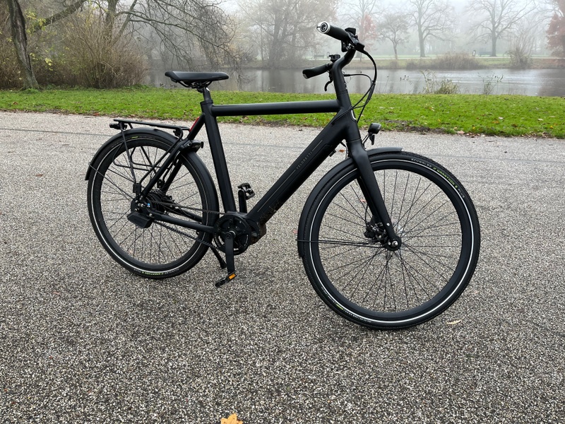

@Basekid en @mvjmme
Zoals beloofd even paar foto's met mijn Marathon banden. Zijn dus 47' ers en passen gewoon goed.
Een maat groter kan passen als je wat gaat vijlen en buigen maar naar mijn mening zit je dan toch wel erg dicht op het spatbord. Zeker in de herfst/winter is het ook raadzaam wat ruimte te houden voor vuil, bladeren, takken etc.
Afbeeldingslocatie: https://tweakers.net/i/xReGGB-2_TdBmwduI-ZaHp_D9AA=/800x/filters:strip_icc():strip_exif()/f/image/zk5pMDDBkD9GFCRCQ4KYZesD.jpg?f=fotoalbum_large
Afbeeldingslocatie: https://tweakers.net/i/bfnUQ92ZiRmurud9gD7v_jQvoP8=/x800/filters:strip_icc():strip_exif()/f/image/0G6u5azl1ORCgkaNj6fMNhrP.jpg?f=fotoalbum_large
Afbeeldingslocatie: https://tweakers.net/i/o2C1hivKCEqZGRfsQoNycLK4uao=/x800/filters:strip_icc():strip_exif()/f/image/4daABW2P4KcAHOC6LOFs7a6t.jpg?f=fotoalbum_large
Afbeeldingslocatie: https://tweakers.net/i/2X4R3r2NXZA_qwhWev0HXdRV6L0=/800x/filters:strip_icc():strip_exif()/f/image/4bGTotqpO3e7aLkVqQiL7IUz.jpg?f=fotoalbum_large
EDIT: Even ter info mbt de wijzigingen aan de fiets die ik heb gedaan.
Bagagedrager is van Decathlon: www.decathlon.nl/p/bagage...402094?mc=8402094&c=ZWART.
Redelijk eenvoudig te plaatsen maar aanpassing is wel nodig. Stangetje moet worden ingekort met een ijzerzaag(je).
Op de bagagedrager nog een achterlicht erbij voor als er iets opzit dat het normale achterlicht bedekt. Dat is een Axa Juno 50mm
www.mantel.com/axa-juno-batterij
Handvatten zijn de Ergon GP1 maat L. Ook voor het comfort een grote aanrader
www.mantel.com/ergon-gp1-handvatten
Banden dus de Schwalbe Marathon E-plus, 47-622
www.mantel.com/schwalbe-marathon-e-plus-buitenband
[ Voor 15% gewijzigd door IAMsterdam op 12-12-2022 09:02 ]

Ziet er goed uit! Tijd om na te doen

@IAMsterdam Mooie bagagedrager. Welke is dat?

De Elops 900 van Decathlon. www.decathlon.nl/p/bagage...402094?mc=8402094&c=ZWART
Enige wat er wel aan moet gebeuren is het inkorten van de stang om hem vast te maken bij het spatbord. Je hebt dus een ijzerzaag(je) nodig. Ik heb zelf zo'n simpele waar het prima mee is gelukt. Is verder op die plek wat gepriegel. Het wiel er even uithalen is de meest makkelijke methode om hem daar vast te zetten.
Ik krijg die vraag vaker, ik zal het even toevoegen bij de plaatjes ter info zodat het topic overzichtelijk blijft.
