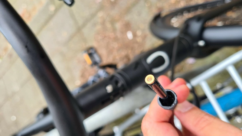

Na het redelijk goede gevoel van de eerste ritjes heb ik vandaag helaas een andere ervaring gehad.
Na een kort ritje om iets bij de Gamma op te halen begaf mijn remkabel het. Hierdoor reed ik bijna vol in op een scooter omdat ik niet optijd kon remmen. Het is dat de scooter kon uitwijken, anders had het vervelende gevolgen gehad.
Nadat ik thuis was direct met Veloretti gebeld en dit aangegeven. Of ik al een mail had gestuurd? Had ik nog niet gedaan, dus gelijk een mail gestuurd inclusief wat foto's van de remkabel etc.
Krijg ik deze avond een mail terug, of ik zelf even langs de fietsenmaker wil gaan om het te laten fixen. Schijnbaar kunnen ze de remkabel eenvoudig opnieuw monteren en de vloeistof af vullen met minerale olie. Ze vergoeden tot maximaal 50 euro, voor alles meer dan 50 euro moet je eerst goedkeuring vragen vooraf aan Veloretti alvorens de reparatie uit te laten voeren.
Vervolgens een iets minder vriendelijke mail teruggestuurd dat dit niet helemaal de service is die ik zou verwachten nadat ik een fiets van 2400 euro, 3 dagen geleden heb mogen ontvangen.
Ik ben benieuwd hoe ze hierop zullen reageren!

Dagoeman schreef op maandag 12 juli 2021 @ 19:46:
Dat is toch van de zotte, levensgevaarlijk! Op FB zijn meerdere soortgelijke gevallen bekend, waarbij ook is opgemerkt dat meerdere fietsenmakers het niet kunnen repareren vanwege het 'exotische merk remmen'. Ik ga morgen mijn Ace uitpakken, houd toch een beetje mijn hart vast.

Holy shit dat is mooi gevaarlijk, en dat met een gloednieuwe fiets. Ik zag ook al elders een foto van een gebroken remkabel en wat meer klachten rondom de remmen.. dus dat bevestigt toch wel de inferieure remmen die Veloretti kiest.
Ik heb vanochtend rond half 11 een mail gestuurd maar sindsdien nog niks gehoord. Ben benieuwd waar ze mee komen aanzetten na intern overleg. Als het me niet bevalt gaat de fiets gewoon retour afzender :+

Dat ziet er inderdaad niet goed uit. Dan ben ik blij dat mijn remmen gewoon heel slecht remmen. Ik zag hier idd ook al meerdere foto's van online.

Het lijkt erop dat het slangetje van de hydraulische remmen uit de nippel is geschoten. Dat komt niet doordat de remmen stuk zijn, maar omdat ze met de montage niet strak genoeg zijn aangedraaid. Het is een knelsysteem en als ze goed vast hadden gezeten zou je een afdruk op de slang moeten zien. Om te testen of de koppelingen bij de andere fietsen wel goed vast zitten kan je een aantal keer de remdruk oppompen en dan heel stevig inknijpen (eventueel met een doekje om de koppeling voor als de koppeling losschiet).
  • Channelmaster
  • Laatst online: 25-11 13:31
Remius schreef op maandag 12 juli 2021 @ 20:13:
In dit geval lijkt domweg de remleiding niet goed te zijn aangezet door een Portugees zoals boven beschreven. Inderdaad gevaarlijk, maar juist dat soort dingen kunnen misgaan bij een allereerste serie.
Geen fietsenmaker die je bij het handje neemt, dus alles zelf nalopen. Daarvoor zal dit forum goed van dienst gaan komen. Heb dit bij mijn VM ook veiligheidshalve gedaan.
Mijn rem is er niet uitgeschoten maar werkt wel niet meer. Ik had net ook bijna een aanrijding.
Dit maakt dat ik er wel een beetje klaar mee ben. De fiets gaat terug.

Ik was vanmorgen nog even langs een fietsenmaker gereden om navraag te doen over die rem. Volgens hem zijn ze in de fabriek vergeten iets in de remkabel te 'crushen'. Schijnbaar moet je iets heel hard aandraaien om ervoor te zorgen dat de de rem goed blijft hangen. Hij had zelf nog niet van Schaffer gehoord maar vertelde dat er in principe maar 3 fabrikanten zijn die met minerale olie werken. Shimano, X-Spark en nog één.
Toen ik vanuit de fietsenmaker weer naar huis wilde rijden kreeg ik vervolgens het diamond display niet meer aan |:( . Batterij eruit gehaald, even gewacht en opnieuw bevestigd, niks hielp. Toen maar zonder elektra richting huis gereden.
Begint nu wel een beetje vervelend te worden allemaal. Opnieuw gemeld bij Veloretti en ze zouden vandaag contact opnemen om te bespreken wat we hieraan kunnen doen.

Voor nu alleen informatief. Hij kon 'm wel maken, zou ongeveer 60 euro kosten. Aangezien alles boven de 50 euro eerst via goedkeuring van Veloretti moet wacht ik eerst nog even de reactie af op mijn laatste mail en telefoontje vanmorgen.

YouTube: How To Install a Barb & Olive in a Shimano hydraulic hose line.
Hij had zelf nog niet van Schaffer gehoord maar vertelde dat er in principe maar 3 fabrikanten zijn die met minverva olie werken. Shimano, X-Spark en nog één.
Dat is niet waar, er zijn best veel fabrikanten die met minerale olie werken (Minerva olie ken ik niet ^^)
- Tektro
- Shimano
- Magura
- Hope (meeste modellen zijn DOT, maar ze hebben een weg rem op minerale olie)
- Formula (Cura range, hele goede remmen)
- Clarks
En dan zal er nog wat China spul zijn dat Minerale olie gebruikt.

Helaas... ook bij mij is zojuist de remkabel van de achterrem los geschoten ;(. Ik was al in contact met ze vanwege het niet onthouden van je ingestelde cadans, dus kijken hoe ze hierop reageren :F .
