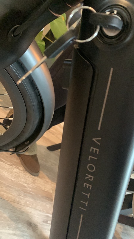

Heb een vraag over het plaatsen van de accu.
Heb gisteren mijn nieuwe ace mat zwart ontvangen, alleen de accu geheel goed erin te krijgen lukt me niet. Dat laatste klik lukt niet.
Kan het zo zijn dat de accu opgeladen moet zijn voor het plaatsen ?
Wil hem graag gebruiken maar zo gaat het niet lukken en op het internet zijn er filmpjes maar je wordt er niet wijzer van.
Mvg Murat
  • mannowlahn
  • Laatst online: 14:11
Zoek even op lipje in dit topic, dan kan je lezen wat je even moet buigen om de accu er goed in te krijgen.
  • mdemirba
  • Registratie: Oktober 2022
  • Laatst online: 07-11-2022
Afbeeldingslocatie: https://tweakers.net/i/VF5i5K8ww8qTYAr_h3C7BHsijnY=/x800/filters:strip_icc():strip_exif()/f/image/g1FvA4V5BdKLxwUGPjuhaDVf.jpg?f=fotoalbum_large
Iemand enig idee hoe ik dit goed er tegen aan krijg. Eerste klik lukt maar tweede niet, waar door er een opening blijft.
Is een nieuwe fiets en probeer de accu voor het eerst erop te plaatsen
[ Voor 20% gewijzigd door mdemirba op 30-10-2022 22:02 ]

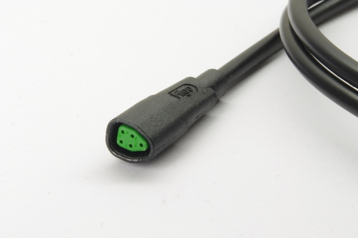

Overigens zit de enviolo aangesloten op de speedsensor.
De speedsensor en de enviolo hebben wel hetzelfde type connector, maar de enviolo is verbonden met de canbus en de speedsensor niet.

mdemirba schreef op zondag 30 oktober 2022 @ 22:01:
Er zit een metalen lipje op de accu, met twee schroeven bevestigd. Haal deze er even af en zorg er voor dat je het lipje wat meer buigt en plaats het dan weer terug. Het lipje moet iets verder verbogen worden zodat de hoek meer dan 90 graden is. Dan klikt hij er weer goed in.

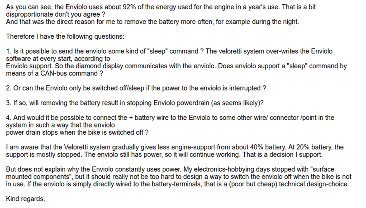

Sluipverbruik in de praktijk: veel erger dan gedacht
Heb Ace nu bijna precies 1 jaar. Houd mijn gemiddeld verbruik bij (km uit Enviolo app en akku-percentage dmv display). Erg veel metingen, dus redelijk betrouwbaar.
Heb het verbruik van de fiets een in een kleine spreadsheet gezet en ben erg geschrokken.
Daarbij ben ik vwb het sluipverbruik Enviolo conservatief geweest. De 30 mA was nl gemeten bij aangesloten oplader (42 V). Ik ben ervan uitgegaan dat de Enviolo 30 mA trekt bij de akku-spanning van 36 V.
Hieronder een screenshot.
Afbeeldingslocatie: https://tweakers.net/i/WeI6gO0vxt0Mxi3Z_xzY6zc4eJA=/full-fit-in/4000x4000/filters:no_upscale():fill(white):strip_exif()/f/image/xhEpR79lY62rvOaQMMcRPmbE.png?f=user_large
Het verbruik van de Enviolo gedurende het jaar dat ik de fiets heb gebruikt , ligt erg dichtbij de hoeveelheid nuttige energie die ik heb gebruikt om te rijden !!!
Kan geen denk- of rekenfouten vinden in mijn redenatie. Als dit klopt, dan is het veel erger dan gedacht.
Hoe is dat bij jullie ??

Wil je dit ook melden bij Veloretti? Ik kreeg net een mail dat ze de frustratie snappen en dan ze het hebben doorgegeven aan de afdeling. Hoe meer mensen "klagen" hoe beter. Ik zei dat als het een auto was niemand 10% leegloop per dag zou accepteren. @robert_oost @Polaha en iedereen?
  • robert_oost
  • Registratie: September 2022
  • Laatst online: 23-04 14:11
@Vaevictis_
Ja, natuurlijk ! Zie mijn bericht zaterdag j.l. Wilde Veloretti vragen om schema's. Dit spreadsheet was voorbereiding. Goed beslagen ten ijs komen.
Heb lang gedacht "och, die paar milli-amps, paar procent, maak je niet druk".
Maar het blijkt gewoon keihard dat de Enviolo bijna net zoveel energie verspilt als ik daadwerkelijk aan ondersteuning gebruik
En dat is onacceptabel

Helaas werkt het verbuigen van desbetreffende klipje niet. Deze zit ook in een passende opening.
  • Vaevictis_
  • Laatst online: 19-10 20:09
mdemirba schreef op maandag 31 oktober 2022 @ 13:21:
Je kunt via de support@veloretti.com een nieuw clipje aanvragen.

Veloretti spreadsheet sluipverbruik gemaild en de volgende vragen gesteld:
Afbeeldingslocatie: https://tweakers.net/i/5mxzC2fNnIcTVhKe3HnZJ9BL3mQ=/full-fit-in/4000x4000/filters:no_upscale():fill(white):strip_exif()/f/image/zPbBDmMOPfwVIEDcWXhU7Zri.png?f=user_large

Zojuist een nieuwe clipje ontvangen om de accu goed te kunnen bevestigen, maar helaas helpt dit niet. Na mijn idee is het clipje ook exact hetzelfde

belangrijkste deel van het antwoord van Veloretti op mijn vragen n.a.v. sluipverbruik Enviolo:
Afbeeldingslocatie: https://tweakers.net/i/-DgOy_2sc2D8DiFjQ6u1ykvcdG8=/full-fit-in/4000x4000/filters:no_upscale():fill(white):strip_exif()/f/image/WFAHcKp4bgiDECHjpxxLtTbU.png?f=user_large
Garantie is volgens mij 2 jaar. Voor die tijd zal ik dus geen wijzigingen aanbrengen. Want als b.v de motor het begeeft, zal een dergelijke wijziging betekenen dat zoiets niet vergoed wordt. Mij toch een te groot risico.
Dus zal ik de akku zoveel mogelijk gaan verwijderen wanner de fiets niet in gebruik is.
De rest is "customer-service-speak" : aai over de bol, maar vaag.
Dus voorlopig verwacht ik niets. En ALS er aanpassingen komen, dan verwacht ik dat dat alleen bij nieuwere modellen wordt doorgevoerd.

Een vraag voor wie het id-light zelf vervangen heeft: Is dit de connector waarmee de Comodule verbonden is met de kabelboom?
Heb thuis een id light los liggen. Wil je daar een foto van?

Dancer schreef op dinsdag 8 november 2022 @ 11:32:
Check deze video even YouTube: Mijn voorlamp stuk.....wat nu ?

Artbij schreef op dinsdag 8 november 2022 @ 12:54:
Bedankt, maar ik bedoel niet de connector van het id-light, maar de connector van het kastje dat verbonden is met het display.

Bedankt, heb de video gezien, maar kan daar niet zien welke connector het is.
Ik bedoel de connector van het kastje dat tussen het display en de motor zit.

Twee dingen die in me opkomen:
1. Batterij eruit halen, dan terugplaatsen. Niet vergeten knopje batterij 2x in te drukken tot ledje groen knippert en dan binnen 10 sec ! plaatsen. Ik zet batt meestal eerst in onderste steun, druk dan knopje 2x en klik daarna snel in bovenste vergrendeling
2. Ben niet zeker van de knop (zoek dit forum eens na), maar volgens mij kun je het display een "reset" laten uitvoeren door de knop rechtsonder (gebruikt om ondersteuning omlaag te zetten) enkele seconden ingedrukt te houden.
Als dat niet helpt, veloretti bellen.
Dank voor de tips, ik ga het vanavond proberen!
