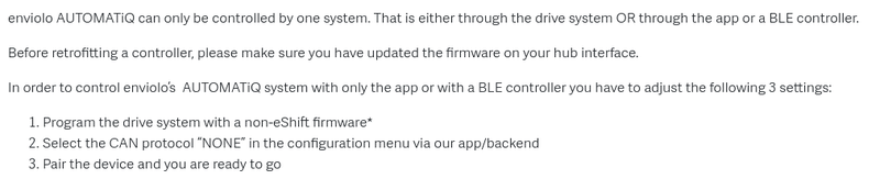

Of je koopt inderdaad nu een van de 3 enviolo controllers voor op het stuur en je bent vrij om te kiezen wat je wil en hebt geen telefoon meer nodig. + de luxe om tijdens het fietsen heel makkelijk je cadance aan te passen
  • Artbij
  • Laatst online: 13:45
Welke app update? En wie zegt dat je dan de cadans kunt onthouden? Of is dat ergens vastgelegd?
Ik koop sowieso zo'n schakelaar. Om d cadans te veranderen elke keer de app pakken is geen doen.

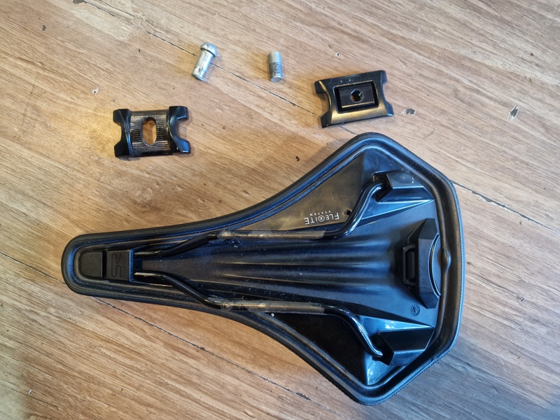

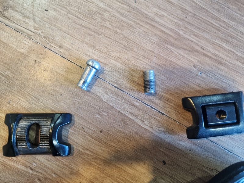

Gisteren bijna een ongeluk gehad omdat tijdens het fietsen m'n hele zadel van de fiets af viel.. ik flikkerde bijna achterover en moest een noodstop maken. Bij nadere inspectie is de bout die het zadel aan de zadelpen vastmaakt volledig doormidden gebroken.. Veloretti maar even mailen of dit gefixt kan worden. Toch bizar dat zoiets na iets meer dan 1 jaar gewoon afbreekt. Ik heb in al die tijd slechts één keer het zadel wat strakker aangedraaid toen hij los zat :-(

stin00 schreef op zondag 9 oktober 2022 @ 15:41:
Ik heb dit een aantal keren (ik dacht drie keer) gehad met mijn niet-elektrische Gazelle fiets en de bouten gingen ongeveer 1 jaar mee voordat ie weer afbrak. Op den duur een stalen bout erin gedaan met een beetje vet eromheen tegen de roest en die goed aangedraaid, deze heeft het toen wel een aantal jaren uitgehouden. Maar wat precies de oorzaak hiervan was weet ik niet. Misschien dat een verende zadelpen ervoor kan zorgen dat dit probleem minder snel terugkomt.

Enviolo zegt op hun site het volgende :
"enviolo AUTOMATiQ can only be controlled by one system. That is either through the drive system OR through the app or a BLE controller."
https://support.enviolo.c...-to-retrofit-a-controller
Ben benieuwd hoe dat bij jullie is, vooral bij mensen die een extra controller hebben geplaatst.

Ok gelukkig. Ik denk dat het erg makkelijk is op te lossen gewoon stroomtoevoer via canbus naar enviolo uitzetten in firmware. Dat is geen hardware aanpassing. De motor staat ook uit ik denk dat dit gewoon een slordige programmeerfout is. Zoals ook de hardware niet goed is doordacht van eerste serie. Om maar snel op de markt te komen.
Het is dat er nog garantie op zit anders had ik een schakelaar er tussen gezet. _/-\o_
  • robert_oost
  • Registratie: September 2022
  • Laatst online: 23-04 14:11
Als firmware update zaken zou oplossen, zou dat fijn zijn.
Jouw oplossing vwb CAN-bus, lijkt erg veel op wat Enviolo aangeeft op hun site:
Afbeeldingslocatie: https://tweakers.net/i/GikD14lRGA985XgJiC7G6PjDZlo=/800x/filters:strip_exif()/f/image/9TLQn5TF7stgQW9aykimmc4G.png?f=fotoalbum_large
Dit is de oplossing die ik ga onderzoeken. Enviolo alleen besturen via app of controller
https://hollandbikeshop.c...r-draadloos-zwart-757841/
Dan blijft Veloretti met zijn software buiten spel. Of dat sluipverbruik oplost ? Weet ik niet.
Maar de regel die zegt "CAN protocol none" , gecombineerd met jouw mening, geeft mij hoop.
Schakelaar plaatsen lijkt aantrekkelijk. maar waar exact ? Wat wel / niet onderbreken ?
Voorlopig eens zien wat er gebeurt als Veloretti de Enviolo niet meer bestuurt. Dan lijkt mij QR-code overbodig ? Of toch niet ? Raak ik een Ace-specifieke "schakel-karakteristiek" kwijt ??? Vragen.

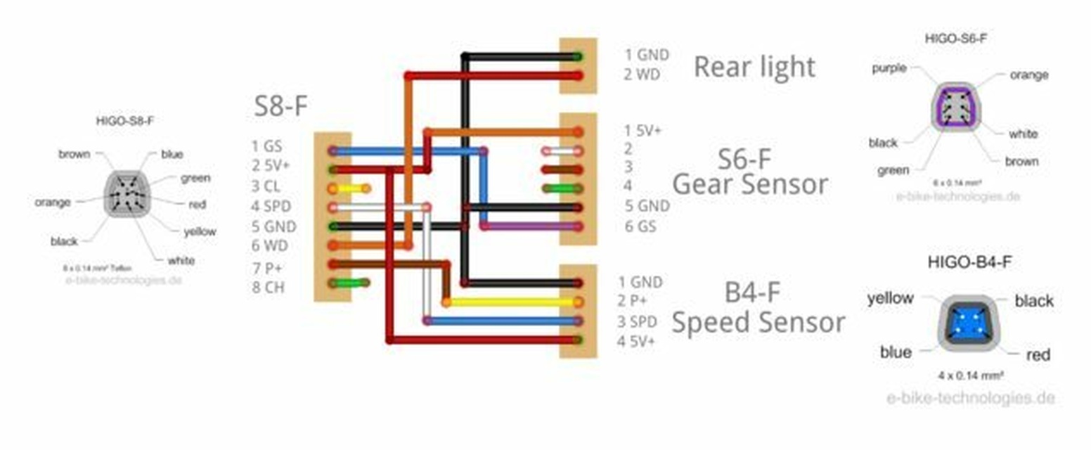

  • Dancer
  • Registratie: Juni 2022
  • Laatst online: 13:29
Hier de M200 met de standaard Bafang kabelbomen.
Afbeeldingslocatie: https://tweakers.net/i/BJqUG4rzC3F_sSGRCUMCKfIBvZ8=/800x/filters:strip_icc():strip_exif()/f/image/GKKStEGUiFmxcNrVUincaJ9a.jpg?f=fotoalbum_largeAfbeeldingslocatie: https://tweakers.net/i/L743CxJquyevUQMXuxuGzfY1dWw=/full-fit-in/4920x3264/filters:max_bytes(3145728):no_upscale():strip_icc():fill(white):strip_exif()/f/image/RVzui2YUVK82jB99vhEPaCbi.jpg?f=user_largeAfbeeldingslocatie: https://tweakers.net/i/NAsM2jZE01vYG9v8RPYrS0gYGKY=/full-fit-in/4920x3264/filters:max_bytes(3145728):no_upscale():strip_icc():fill(white):strip_exif()/f/image/ZuwE9pWiIicbKmcTKxtAzwCC.jpg?f=user_large

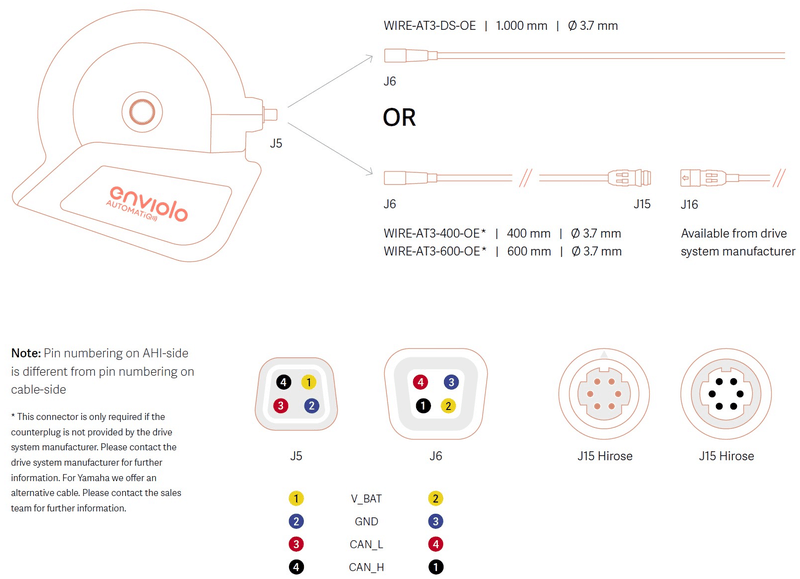

  • Dancer
Hier de Enviolo pinout.
Vermoedelijk aangesloten op de S8F aansluiting van de motor, maar voeding kan ook rechtstreeks op de batterij zijn. Te checken door S8F te unpluggen uit de motor.Afbeeldingslocatie: https://tweakers.net/i/rc1GBK84tF8LbQrlM9VWWenfYuM=/800x/filters:strip_exif()/f/image/qBa5fNUDph7QXo8i5fjVGLlb.png?f=fotoalbum_large
