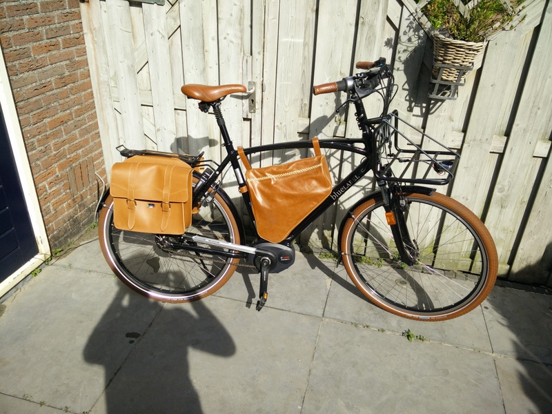

Op mijn vorige fiets (Speed paddelec) had ik een cover over mijn batterij waar ik mijn extra slot in kon...
Persoonlijk verzeker ik mijn fiets niet, maar heb ik altijd minimaal 2 verschillende soorten zwarte ART4+ sloten en staat hij zelden ergens buiten. Ik heb ook een slot dat je niet kan slijpen wat over de remhendels gaat waarvoor ze het hele remsysteem zouden moeten slopen...
Maar om even concreet op je vraag terug te komen ga ik voor deze fiets nog zo'n hard vouwslot kopen dat ik ergens in een platte tas (met mijn regenspullen) op mijn voorrek wil bewaren...
Afbeeldingslocatie: https://tweakers.net/i/0GPJdOOxbqNcWt4vMv6Rb99PMeU=/800x/filters:strip_icc():strip_exif()/f/image/RwmxyaYArfYLGpx2thVRrbKR.jpg?f=fotoalbum_large

Mooie fiets!

Heb je ook helemaal gelijk in, maar ik dacht een fiets te kopen (nog duurder dan de Veloretti) van Duitse degelijkheid, maar ik heb nog nooit ergens zoveel onderhoud aan moeten betalen (mijn auto is goedkoper).
Rieser en Müller & Bosch voor mij noooooit meer .

Netjes gedaan die drager! Welke tas is dit?
