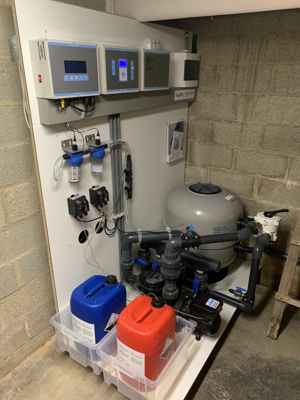

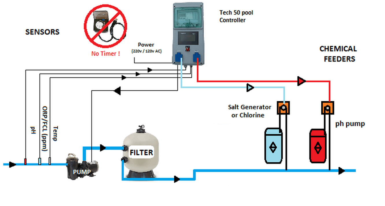

Ik heb ergens gelezen dat chloor dosering en zuur dosering ook in een bepaalde volgorde in de pijp moeten zitten;
Zoiets als dit:
Afbeeldingslocatie: https://tweakers.net/i/_tZg2Eac4rGaKvtoajF2VTDpuA0=/full-fit-in/4920x3264/filters:max_bytes(3145728):no_upscale():strip_icc():fill(white):strip_exif()/f/image/2rivAVLLsXWhOqQJ6KRcnXgU.jpg?f=user_large
Afbeeldingslocatie: https://tweakers.net/i/6ziSMQE51eO3Jc3FSBaoj0wMc5k=/full-fit-in/4000x4000/filters:no_upscale():fill(white):strip_exif()/f/image/k8QsA8yLbGbe2WzhrYVnQdnw.png?f=user_large
Beide foto's laten zien dat er eerst chloor en dan pas zuur zal worden toegevoegd.
Wat verschillend is, is dat de ene foto laat zien dat de sensoren VOOR de filter zitten en de andere foto laat zien dat de probes NA de filter zitten (wat ik zelf ook altijd zou doen)
Ik ben er alleen nog niet uit of ik een gecombineerd meet/injectieventiel neem of een losse probe houder en een los injectieventiel.

gvdh81 schreef op vrijdag 25 juni 2021 @ 16:22:
Zoiets als dit:
zou het los doen .. liefst T stukken met schroefdop die je ernaast hangt zodat als je een sensor of injectie ventiel om welke reden dan ook eruit wil trekken je een dop die ernaast hangt terug kan schroeven (wegens druk in de leiding schroefdeel) vergeet niet dat je ook regelmatig moet ijken .. dus een quick connect is wellicht ook nog een dingetje ?
Zonder timer ?? hmm zou meten en injecteren als de pomp minimaal 10-20 minuten gedraaid heeft oid in elk geval goed gemixt water .. misschien zelfs 1x het bad rond gepompt hebben
in alle automagische metingen van sensors zie je enorme pieken/dalen omdat ze 24x7 meten .. die haal je er uit door een tijdje je bad te pompen ..

Even doorgooglen en dan vind je dit:
injectieventiel
Ik wist wel dat ik die dingen voor elektrodes eerder had gezien.. Is gewoon een wartel... Net ff getest en werkt als een tierelier - onderstaande foto is een M20 kabelwartel :-)
Afbeeldingslocatie: https://tweakers.net/i/D6FPCVKuynbK4ToTamWh0uEi2sQ=/x800/filters:strip_icc():strip_exif()/f/image/0i47841RZj93PSu7YjenKqlX.jpg?f=fotoalbum_large
Toch ben ik voor een maatje groter gegaan, M25 om precies te zijn. Deze is namelijk voor kabels van 11 tot 17mm en dat pakt net wat lekkerder bij mijn glazen elektrode.
Als ik het goed zie moet ik dan het volgende bestellen (per elektrode):
- 1x t-stuk 50mm
- 1x lijmring 50mm x 1''
- 1x Hummel 1218250150 HUM HSK-K M25X1.5
Zojuist alles besteld en morgen/maandag komt e.e.a. binnen
Zoiets als dit:

Volgorde maakt niet uit, belangrijk is dat je ze NOOIT tegelijk aanzet omdat je anders chloorgas krijgt.
Sensors zitten op een bypass over de pomp/filter.
Zoiets als dit:
Is iemand bekend met uFire trouwens?
https://ufire.co/products/isolated-ise-probe-interface
Wat gangbaar zou zijn voor volgorde van chloor en zuur durf ik niet te zeggen. Wat echter wel gangbaar is, is dat zowel de probes als de toevoeging in de retour leiding zitten, vlak voor het de technische ruimte verlaat.

Koffie schreef op maandag 28 juni 2021 @ 07:55:
Naar mijn weten is juist de probes via een bypass gangbaar.
Maar moet wel zeggen dat het de laatste tijd wel vaker voorkomt.
Injector moet inderdaad als laatst in de retour leiding.
Woonachtig in België | 6200 Wp | eGolf 32kWh

Veel doseersystemen zijn zo gemaakt :)
Hier een voorbeeld (hier zit zelfs de injectors op de bypass, dat zou ik dan weer niet doen):
Afbeeldingslocatie: https://tweakers.net/i/XxTfldL30YP5ZTIHKCqqbw4wPns=/x800/filters:strip_icc():strip_exif()/f/image/upgvAR4LrnheKAxd9y8jCkNz.jpg?f=fotoalbum_large
  • gvdh81
  • Laatst online: 10-11 10:45
gvdh81
To got or not to got..
Dat is wel heel vet gemaakt!
(1) hoe heb je die bypass naar (16mm?) slang gemaakt en
(2) ruik je chloor/zuur in je techniek hok of valt dat reuze mee en
(3) welke doseerpompen heb je en
(4) op hoeveel volt pompen deze en
(5) hoeveel ml/uur?

Deze foto is niet van mijn installatie hehe, mijn "technische" hok is een keter huisje :).
Maar kan wel antwoord geven op mijn situatie:
1) Tyleen koppeling op een T-stuk. Voor de bypass ga ik gebruik maken van 20mm buis.
2) Dat zou niet mogen in een goed geventileerd ruimte.
3) 230v doseerpompen, geen idee welk merk. Meen Blue Lagoon
4) zie punt 3
5) Geen idee, kan ik pas later zeggen :)

Ik doelde op zoiets met draagbare bakken;
Dan kun je OVER de container evt een spanband doen maar ik 'over-engineer' misschien een beetje...
