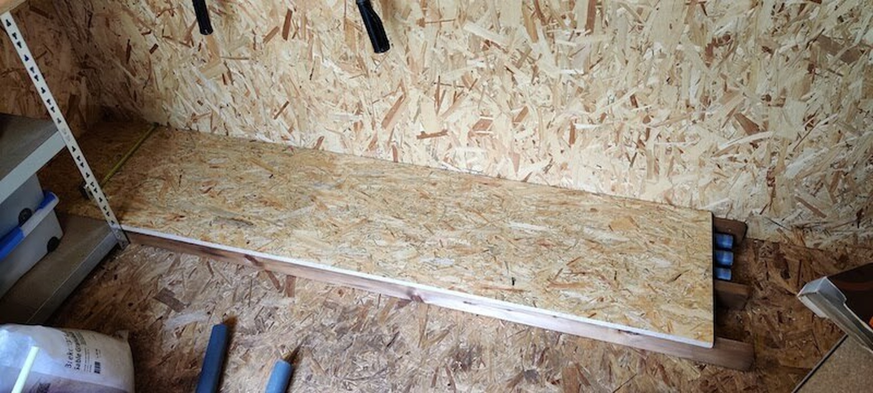

Update.. wat gaat er een hoop denkwerk in zitten zeg..
Aansluiting bij zwembad:
Afbeeldingslocatie: https://tweakers.net/i/0acvXHgentoOOqozYlcRKDwVwWY=/full-fit-in/4920x3264/filters:max_bytes(3145728):no_upscale():strip_icc():fill(white):strip_exif()/f/image/tMCIQTDw5ravRld4GuRFpeXO.jpg?f=user_large
Mooi wegwerken in de schuur:
Afbeeldingslocatie: https://tweakers.net/i/JmpKC8CZ5_8XeUxIWOi2bawvDCk=/full-fit-in/4920x3264/filters:max_bytes(3145728):no_upscale():strip_icc():fill(white):strip_exif()/f/image/m90c8bKQcIFo9wynPT3yLCTb.jpg?f=user_large
Afbeeldingslocatie: https://tweakers.net/i/n3fqv0CilzzAT9KYQ_1XatCCtlc=/full-fit-in/4920x3264/filters:max_bytes(3145728):no_upscale():strip_icc():fill(white):strip_exif()/f/image/rCehoCXIIuG6sApGKRRKIxwv.jpg?f=user_large
Afbeeldingslocatie: https://tweakers.net/i/ihSJ_NEhoMFZ5_Q6kIodTFplptU=/full-fit-in/4920x3264/filters:max_bytes(3145728):no_upscale():strip_icc():fill(white):strip_exif()/f/image/yGIvpSeATVRthswx6CIXQHFf.jpg?f=user_large
Bedenken hoe ik de aansluiting vanaf de zandfilter wil gaan doen. Alle sensoren wil ik droog in de schuur hebben, chloor en zuur het liefste ook. Wat vinden van een dergelijke setup?
Afbeeldingslocatie: https://tweakers.net/i/a7TiOxaVyprwCCVn-e0rsR8G1vs=/full-fit-in/4920x3264/filters:max_bytes(3145728):no_upscale():strip_icc():fill(white):strip_exif()/f/image/W4nw2aO6BL6EdnWOezWJEM42.jpg?f=user_large
Water zou vanaf links onder komen, door een Y-stuk met 2 kogelkranen. De bovenste gaat naar de warmtepomp. De '3e' kogelkraan van de bypass komt buiten bij de warmtepomp ivm ruimtegebrek.
Richting de meetcel komt waarschijnlijk een bochtje te zitten wat eerst naar rechts gaat en dan naar links zodat ik meer ruimte heb om mijn sensoren horizontaal te monteren. Als alternatief zou ik de sensoren buis ook verticaal kunnen monteren maar ik weet niet of dat meer risico is dan horizontaal monteren.
Wat denken jullie?

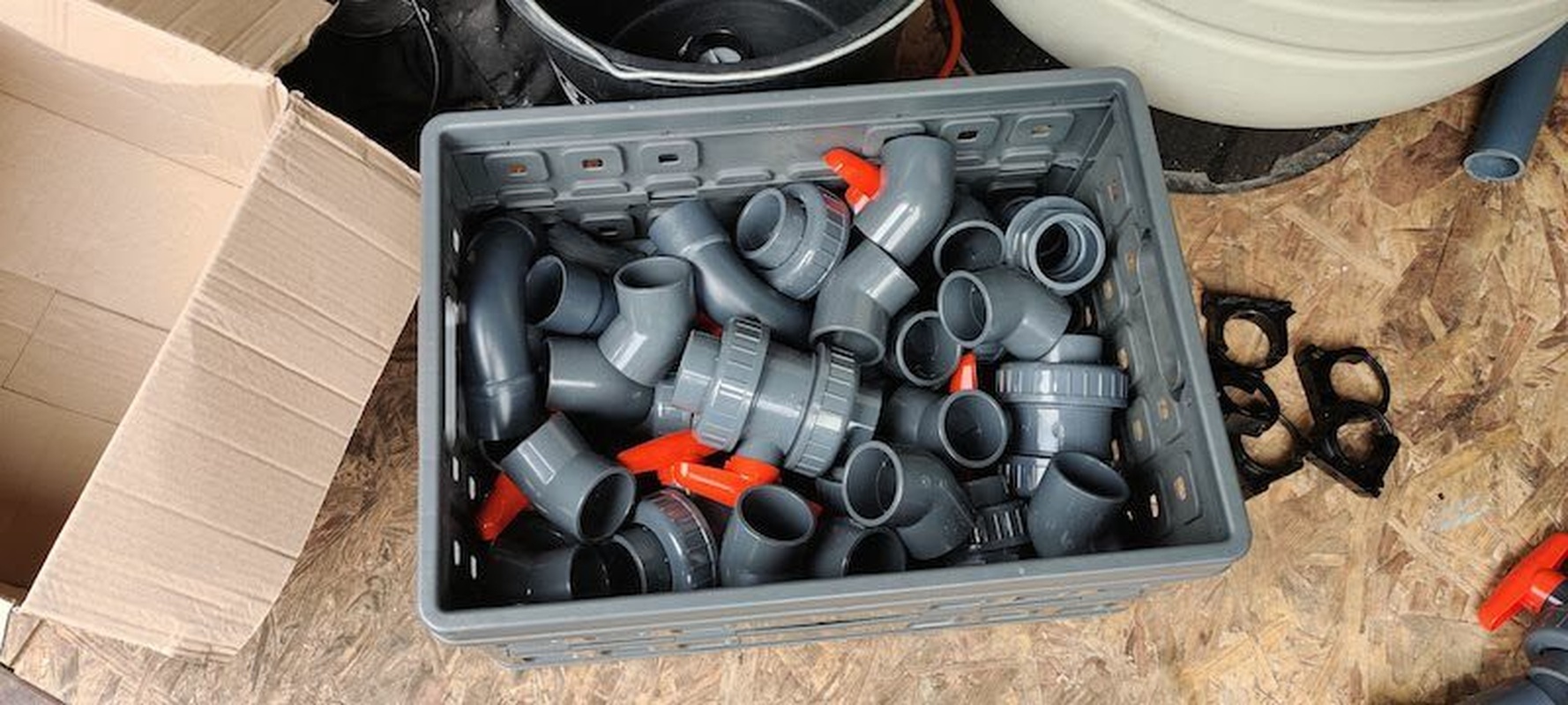

p.s. gelukkig heb ik genoeg reserve spul :)
Afbeeldingslocatie: https://tweakers.net/i/tAgGBpwrRbecPToneBobcHxw36I=/full-fit-in/4920x3264/filters:max_bytes(3145728):no_upscale():strip_icc():fill(white):strip_exif()/f/image/dLxjlmS9H1rcKPe7XcxqW5Iv.jpg?f=user_large
