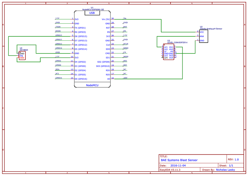

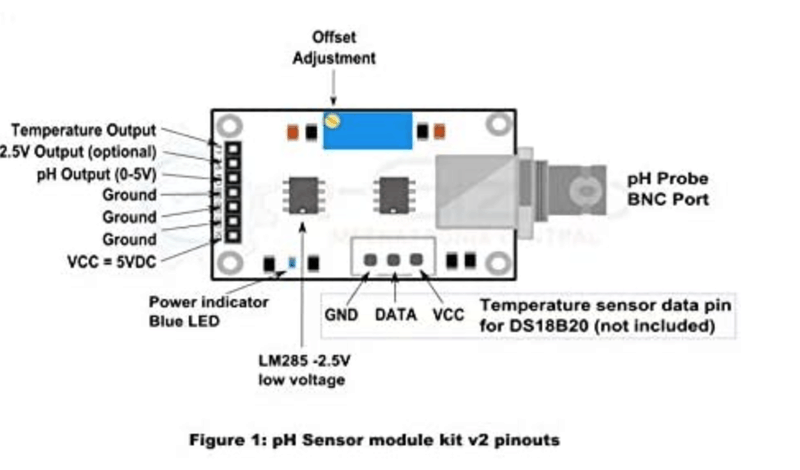

Dat is het inderdaad :) Ben maar een beginner ;) Belangrijkste zal zijn: kalibreren i guess.
Ik plan deze aan te kopen. Goed lijkt jullie?
Link Ali product
Ik zie in het wiring schema dat de ds18b20 rechtstreeks op dat bordje aangesloten kan worden. Kan dat? of hou ik dat best apart, zoals nu het geval is.
Afbeeldingslocatie: https://tweakers.net/i/cSHH5YJ76rg-1gpllWIedR_fx_c=/800x/filters:strip_exif()/f/image/C79Xr5QEetg8GHeItEwiBD6T.png?f=fotoalbum_large
[ Voor 76% gewijzigd door zierbeek op 23-07-2021 21:44 ]
  • Jazsie
  • Laatst online: 23:33
zierbeek schreef op vrijdag 23 juli 2021 @ 16:28:
Dat snap ik, enkel is het op ali lastig om ph sensoren te vinden die werken op 3,3v ipv de 5v die je vaak ziet.
Je kan ieder pH sensor gebruiken die is niet volt afhankelijk.
Volgens mij bedoel je dat het circuit wat erbij zit om uit te lezen dat die 5v is in veel gevallen ipv 3.3v
Je zou dan inderdaad een voltage shifter kunnen gebruiken.
Woonachtig in België | 6200 Wp | eGolf 32kWh
  • Jazsie
zierbeek schreef op vrijdag 23 juli 2021 @ 21:15:
Link Ali product
Die kan prima werken, pH output is 0-5V dus idd wel een voltage shifter gebruiken op je ESP bordje. Op Arduino niet gezien die 5V is.
Je kan inderdaad ook een DS18B20 erop aansluiten en uitlezen via de Temp output.
  • zierbeek
  • Laatst online: 10-09 23:02
Top, dat voor de ds18B20 ga ik moeten opzoeken. Mijn codeer ervaring is zeer beperkt. Dit is eigenlijk men eerste project.
ik slaagde er reeds in de esp te laten uploaden naar thingspeak waar ik de data raadpleeg met thingview. Het was geen optie om iets te hosten (het is niet bij mezelf thuis maar bij de vriendin). Nu denk ik eerder aan een gratis firebase database

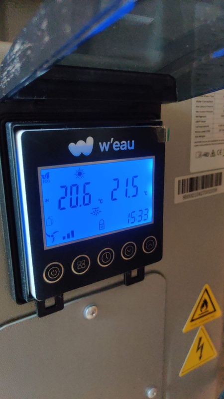

Voor wie er belang bij heeft, omdat er iets aan leek te lopen heb ik deze week de warmtepomp even onderzocht. Terwijl ik daarmee bezig was maar even de nodige foto's gemaakt die ik hier even met jullie wil delen.
Het gaat om een BWT warmtepomp zoals deze waarbij leuk detail is dat de omschrijving zegt dat hij niet te bedienen is met wifi/app terwijl er dus wel een aansluiting voor zit. 8)7
Anyway, ik heb de foto's om imgur in een album gezet welke hier te vinden is. De eerste foto's zijn van het bedien paneel, dan het schema, en vervolgens de voeding- en stuurprint met wat details van de aansluitingen en als laatste de Wifi header en externe aansluiting.
Ik denk dat dit vooral een interessante is:
Afbeeldingslocatie: https://i.imgur.com/SmGQPJkl.jpg
En bij deze jeukt het om uit te vinden waar de DIP switches voor zijn:
Afbeeldingslocatie: https://i.imgur.com/9dKTw18l.jpg
Ik heb overigens verder weinig info kunnen vinden in een snelle zoektocht. Ik zou het niet erg vinden als op de een of andere manier er meer te regelen op afstand zou zijn, maar zie er dus niet veel van.
Misschien dat iemand hier iets aan heeft.

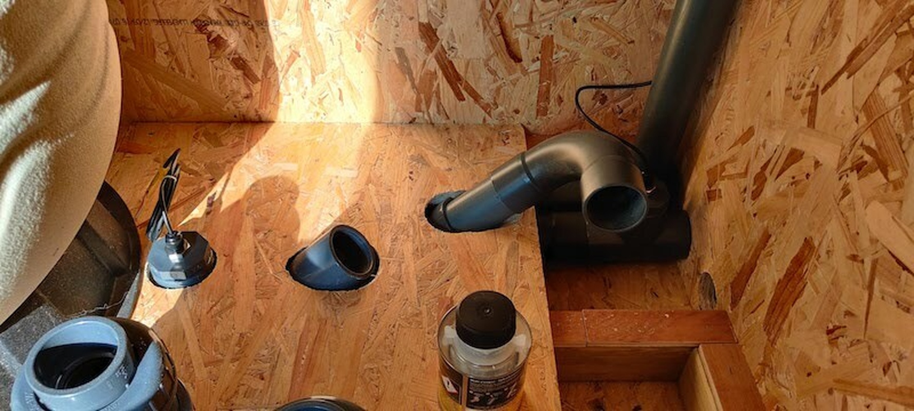

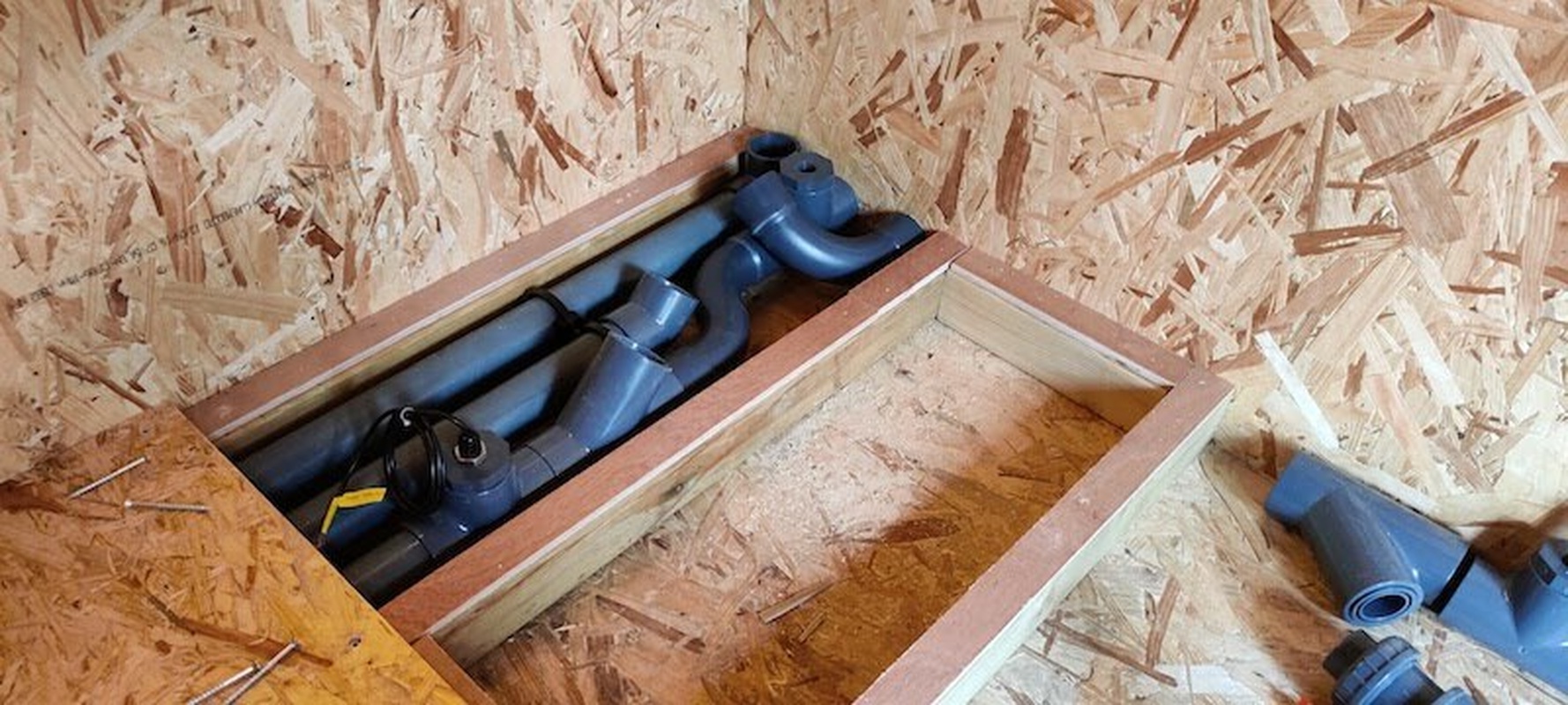

Zo, nog niet aan het automatiseren maar het einddoel komt in zicht..
Spaghetti!
  • Links achter 'waste' / backwash water van filter naar riool
  • Midden achter (bij T-stuk met temp aansluiting) 'retour' WP, gaat via een S-bocht naar het punt waar de bypass erbij komt
  • Knietje 45 graden = aanvoer pomp (de enigste knie tot nu toe, de rest is allemaal bocht 90 graden)
  • Rechts achter 'aanvoer' naar WP
Afbeeldingslocatie: https://tweakers.net/i/yO5QaghaqOoqGDltEFwgfXri_ZE=/full-fit-in/4920x3264/filters:max_bytes(3145728):no_upscale():strip_icc():fill(white):strip_exif()/f/image/JsTgTEtoWRUOUzc7JZjfZxO8.jpg?f=user_large
Plenkske erop
Afbeeldingslocatie: https://tweakers.net/i/cEMylukUcLZtlPeqoqZoYlY4zsA=/full-fit-in/4920x3264/filters:max_bytes(3145728):no_upscale():strip_icc():fill(white):strip_exif()/f/image/qpKuj6hR8k63GZqlQS1XGLCk.jpg?f=user_large
Verder aangesloten
Afbeeldingslocatie: https://tweakers.net/i/PDjoMVoh6cbkSoWPV0owi7XkatA=/full-fit-in/4920x3264/filters:max_bytes(3145728):no_upscale():strip_icc():fill(white):strip_exif()/f/image/sANaOo0k5sYWKwAUxHBUmLNv.jpg?f=user_large
Temperatuur meters voorzien van labeltjes;
Temp meter rechts boven bij waste is retour temp WP
Temp meter links midden naast zandfilter is de temp van het gemixte water (retour zwembad)
Afbeeldingslocatie: https://tweakers.net/i/oDESzlWvW8QtAlAGQMm5rdnrJtU=/full-fit-in/4920x3264/filters:max_bytes(3145728):no_upscale():strip_icc():fill(white):strip_exif()/f/image/lAzsTlMVueqrxGVf1ZchVm4f.jpg?f=user_large
Hier de sensor array gemaakt. Op een 32mm bypass heb ik de ORP en pH meter voorzien, bovenin gaat het water van rechts naar links; eerst de temp meting van het zwembad water (alsin; input en correctie voor pH meting); dan de pH- en de chloor toevoeging.
Afbeeldingslocatie: https://tweakers.net/i/e6k0-QamzhEk_g3Li1zioWSsGak=/full-fit-in/4920x3264/filters:max_bytes(3145728):no_upscale():strip_icc():fill(white):strip_exif()/f/image/C3Buj9KClWkAQ4IrYpZ4QizU.jpg?f=user_large
[ Voor 3% gewijzigd door gvdh81 op 27-07-2021 10:18 ]
Serieus: ziet er erg goed uit !
Wat ga je doen met die T stukken onderin die bypass ? Of is dat het verschil tussen meten en toevoegen van chloor/ph ?
Dat worden de plaatsen voor de pH en ORP electrodes (past net gelukkig) hierdoor kan ik dit stuk ook helemaal dichtzetten als ik mijn sensoren wil gaan kalibreren terwijl de rest eigenlijk gewoon door kan blijven lopen. Doordat het in een U bocht ligt blijft er ook altijd water in staan.
Spaghetti!
Plenkske erop
Verder aangesloten
Ziet er goed uit !
Je bent nog verder dan ik hehehehe.
Link Ali product
Om hierop even verder te gaan. ik zie dat de ph sensor een analoge output geeft, de nodemcu heeft enkel digital inputs, heb ik daarvoor nog een ander converter bordje nodig, of val ik beter terug op een andere goedkope microcontroller? Thanks!
Weet je zeker dat het geen analoog input heeft?
https://roboindia.com/tutorials/analog-input-nodemcu/
  • zierbeek
Inderdaad, ik was te snel! ik zie net dat er wel deglijk 1 analoge input is, wat genoeg is voor mijn usecase. Als de ds18B20 op het bnc bordje van de ph sensor gesoldeerd wordt, hoe wordt dat dan juist verwerkt in de code? Geef je dan de analoge pin door om uit te lezen voor ph en temp sensor?

Yes I know! Het bordje dat ik eerder toonde, heeft een input/throughput voor voor de ds18B20, is dat gewoon om de kabels wat 'netter' te houden of hoe begrijp ik dat juist?
  • Jazsie
zierbeek schreef op vrijdag 30 juli 2021 @ 16:34:
Ook maar je pH output komt op je analoge input en je Temp op een digitale. Dus die moeten sowieso apart worden aangesloten.
Deze twee kunnen niet samen werken op 1 ingang...

Jazsie schreef op vrijdag 30 juli 2021 @ 16:53:
Ja hoor, tuurlijk, ik had niet helemaal goed gekeken naar de pinout van het bnc bordje. Dus dan vraag ik me af waarom daar de optie is om dat te doen. En in dat geval is het gewoon om het ordelijker te houde?
  • Plenkske
  • Laatst online: 08:48
zierbeek schreef op vrijdag 30 juli 2021 @ 16:58:
Je kan de sensor aansluiten op dit bord.
Vanaf dit bord zal dan via Temperature Output een lijn naar je nodemcu gaan.
Maakt het verschil: niet echt (juist 1 kabel meer zelfs), maar als het qua kabels aansluiten beter uitkomt is het misschien handig.
  • zierbeek
Plenkske schreef op vrijdag 30 juli 2021 @ 17:01:
exact, enkel die laatste lijn van je uitleg was ik naar op zoek, bedankt! :)

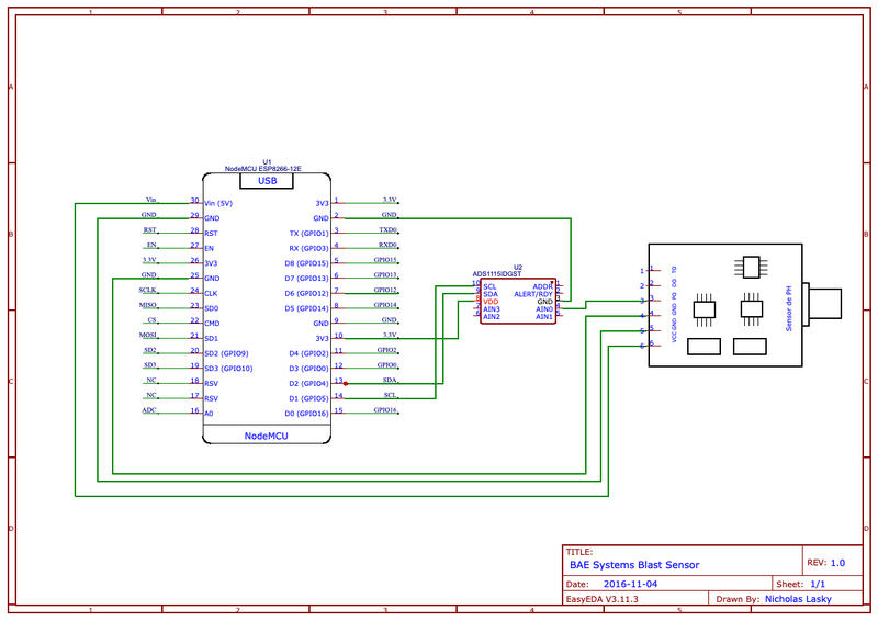

Om even verder te gaan op de analoge input en de PH sensor. Op Reddit kreeg ik deze uitleg. Houdt dat steek?
Afbeeldingslocatie: https://tweakers.net/i/Jgtbl8LF5Q5KsKeXPI-nZuLRpMM=/x800/filters:strip_icc():strip_exif()/f/image/7IgYG8zmsRgPVnjFpfe2IgFP.jpg?f=fotoalbum_large

zierbeek schreef op vrijdag 30 juli 2021 @ 17:21:
Hmzz als ik het zo lees en vanuit gaande dat het klopt zou ik al voor een ander board gaan.
Waarom niet een Arduino? of ESP32 indien je ook echt via wifi data wilt versturen

  • _RRM_
  • Laatst online: 07:00
Nadat de aan/uit programma's vanaf het allereerste begin niet langer dan 24u opgeslagen werden op mijn Poolex warmtepomp, maar een ticket aangemaakt.
Ik was in afwachting van een nieuwe afstandbediening, hetgeen in de uitwisseling van gegevens mij toegezegd leek.
Bij ontvangst afgelopen week, is een nieuw "moederbord" toegestuurd.
Dat geeft ineens veel nieuwe mogelijkheden, waarvan ik hier ook al foto's/aanpak voorbij heb zien trekken.
Volledig nieuw in deze materie nog een aantal dingen te doen.
1. WP ontmantelen en achterhalen waar dit board zich bevindt en alle aansluitingen fotograferen / in kaart brengen, om beter in te schatten waar de data stromen te kunnen onderscheppen.
2. Mij goed gaan verdiepen of ik direct bij de diverse gekleurde stekkers voor de sensoren de splitsing moet aanbrengen om deze via ESP/arduino/Raspberry inzichtelijk te maken (nu alleen via de afstandsbediening middels codering te achterhalen)
3. Uitzoeken of de stekkers rondom de tekst TX / RX op het bord niet beter gesplitst kunnen worden, zodat veel eenvoudiger de data uitgelezen kan worden.
4. Achterhalen handleiding/info van het board (tot op heden geen succes met de diverse codes die erop af te lezen zijn)
De bedoeling is niet om de hele aansturing over te nemen van de afstandsbediening, die eraan vast zit, maar wel om te achterhalen of het eenvoudig mogelijk is om informatie als temperatuur (buiten, in/uit), flow, inverter % (10 of 90%) te onderscheppen en continue af te beelden.
Nog suggesties hoe aan te pakken?
Afbeeldingslocatie: https://tweakers.net/i/33uLt4x-cL4-E60_1KB8uHzMIOk=/800x/filters:strip_icc():strip_exif()/f/image/SDjgJ9O2ZdDfK1Ng9aP4kKC3.jpg?f=fotoalbum_large
Ik heb slechte ervaring met een esp bordje en analoge readings van de ph en orp sensor. Ergens in begin dit topic of het zwembad topic heb ik het daar wel over gehad. De waardes schommelden heel erg bij mij. Daarna een i2c bordje https://www.robesol.nl/en/whitebox-t2-mini-mkii.html gekocht nadat @Jazsie het er over had. Kost wat maar werkt al 4 manden ofzo probleemloos. Heb zelf overigens ook goedkope sensor van ali. Ph sensor was 8 euro ofzo en orp sensor 40. Meet af en toe nog met tablet test om te kijken of alles klopt.
De peristaltische pompjes van 2 euro werken wat minder. De siliconen slangen kunnen niet tegen zwavelzuur. Hiervoor heb je bpt slangen nodig of zoiets. Chloor is nog niet kapot gegaan. Zwavelzuur moest ik iedere 2 weken vervangen.

Om hier effe op verder te gaan ;) Ik tekende kort even dit uit als schema, ik ben echter neit helemaal zeker of dat zo kan lukken. Dit is tijdelijk. De esp32 is onderweg, ter veravnging van de esp8266 :)
Afbeeldingslocatie: https://tweakers.net/i/brKSJcIrek2icG-0mGelyRF8stU=/800x/filters:strip_exif()/f/image/DA7O10gtQj1hnSoBROt6jjpf.png?f=fotoalbum_large
  • Jazsie
zierbeek schreef op dinsdag 3 augustus 2021 @ 17:32:
Dat klopt niet:
3.3V op LV
5v op HV
GND op GND, gok dat ze beiden zijn doorgelinkt, dan is 1 GND aansluiten voldoende.
De bovenste 2 zijn goed.
De output van je PH meter is analoog 0-5V.... dat gaat niet werken met een level converter, die is enkel voor serial/ttl verbinding.
Wat jij nodig hebt is een voltage divider. Dit kan je maken door bijv. 2 weerstanden.
[ Voor 14% gewijzigd door Jazsie op 03-08-2021 18:13 ]
  • zierbeek
Jazsie schreef op dinsdag 3 augustus 2021 @ 18:08:
Dat klopt niet:
3.3V op LV
5v op HV
Op deze manier bedoel je dan? Afbeeldingslocatie: https://tweakers.net/i/Nm7f4Ydp_zH82Vcg5fq9IYOi220=/800x/filters:strip_exif()/f/image/73E52cRCQJb8Uz2ab6ZphFkL.png?f=fotoalbum_large
  • Jazsie
Nog steeds fout.
3.3V op LV en 5V op HV mis ik nog ;).
Daarnaast:
Doel is dat je 0-5V output range "veranderd" naar 0-3.3V.
[ Voor 9% gewijzigd door Jazsie op 03-08-2021 18:15 ]

  • Jazsie
Je zou dus iets als dit moeten hebben (voltage divider):
Vdc
|--------------------- PH 0-5V uitgang
10K weerstand
|--------------------- ADC ESP/Nodemcu ingang
15K weerstand
|--------------------- GND ESP/Nodemcu
Gnd
Vout bij ADC = 5 x 15 / (10+15) = 3V wanneer input 5V is.
Waarom 3v? zodat je niet boven je max van 3.3v gaan en mogelijk je input "verbrand".

Hoi, onderdeeltjes zijn aangekomen, ali is snel de laatste weken ;) Na nog wat dingen gelezen te hebben en jouw feedback te volgen kom ik bij dit uit.
om nog aan te passen:
- Level converter na de ADS1115?
- Ground uit het sensorbord en ads samenzetten en zo op 1 pin op de esp gooien?
Afbeeldingslocatie: https://tweakers.net/i/rPa4gR9x2wd1zcEKLNalrw-Budc=/800x/filters:strip_exif()/f/image/1Fk1too0hm4GxCAoXZhmkVMI.png?f=fotoalbum_large
  • Jazsie
Hoe je het nu hebt "blaas" je de ingang van je ADS1115 op. Omdat deze met 3.3v gevoed wordt mag de ingang helaas ook weer wederom maximaal 3.3v zijn. Je PH meter geeft 0-5V.
- ADS1115 aansluiten op 5V zodat je ook 5V op de ingang kan aansluiten.
- Tussen je ADS1115 en ESP inderdaad Level Converter zetten want je ADS1115 draait op 5V wat betekent dat je i2c verbinding ook op 5v zit en dat is dan helaas weer te hoog voor je ESP.
- GND van je ESP inderdaad samen aansluiten met de GND van je ADS1115/PH meter/Level Converter.

  • Plenkske
@zierbeek , als toevoeging op @Jazsie
Ik heb zelf de NodeMCU v3 in gebruik. Ik kwam er op een gegeven moment achter dat de "vin (5v)" niet werkte zoals ik wilde. Je leest namelijk dat het veel gebruikt wordt als 5V output. Maar dit kan per bordje anders zijn.
Mijn NodeMCU v3 heeft een VU pin, die werkt als 5V output. Als je dus de VU hebt, gebruik dan die.
Gaat dan om deze layout:

Afbeeldingslocatie: https://tweakers.net/i/5C__k42hW8QN9xkljOOuOSWDQpU=/x800/filters:strip_icc():strip_exif()/f/image/FB4KAXmLdgSeZ81Y0c0r9nlO.jpg?f=fotoalbum_large
Yes, wife & kids acceptance factor +100
Alle techniek draait, nu nog verder automatiseren.
p.s. ik vind het lastig om de bypass goed in te stellen, ik heb de pomp nu op een hele lage stand staan (1250 toeren), en zo ver geknepen dat hij geen E03 (geen/te weinig flow) geeft. Maar hoe zorg ik nu dat de pomp de rest van het water via de normale weg stuurt / geen overbodige druk geeft? kijken naar de drukmeter van de zandfilter?
[ Voor 26% gewijzigd door gvdh81 op 12-08-2021 15:42 ]

gvdh81 schreef op donderdag 12 augustus 2021 @ 15:40:
Begrijp ik het nu goed dat je een variable pomp hebt?
In dat geval heb je geen bypass nodig op je wp, gewoon je pomp afstellen dat je delta T van je warmtepomp 0,5-1gr is :).
Bypass dus compleet dicht (alles over je wp) indien je dat wel hebt...

Ja heb ik, maar ik wil hem wel (soms) vol open kunnen gooien als ik backwash of rinse zonder mijn WP te beschadigen (en... mijn meting + chloor/zuur dosering gaat via de bypass, iets wat je ook niet in je WP wilt hebben)
