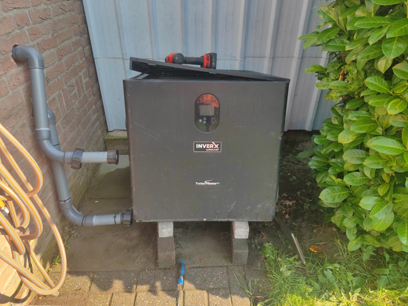

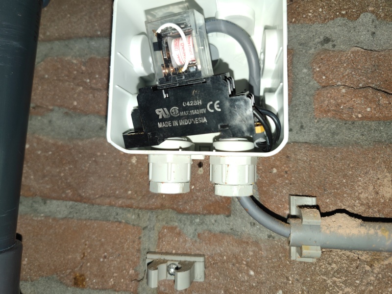

Wat PVC, temp sensor en een esp op accu en je hebt een eenvoudige thermostaat.
Afbeeldingslocatie: https://tweakers.net/i/MbdelrGbv50yyLvqhRYRXLweB0o=/x800/filters:strip_icc():strip_exif()/f/image/40zBv4g8c5yMPcjfSAaaLoUQ.jpg?f=fotoalbum_large

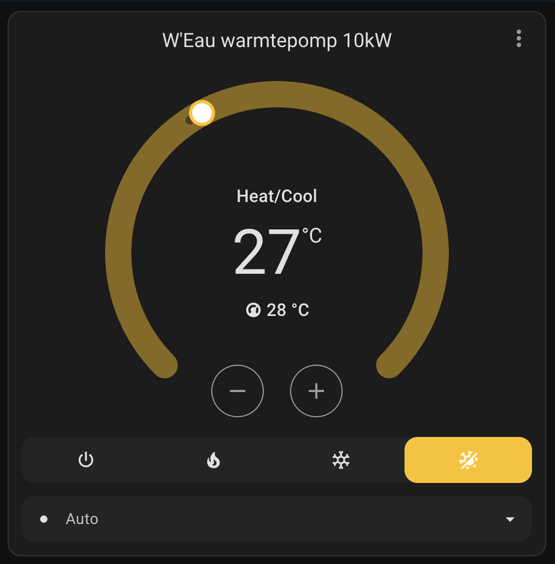

Heeft iemand ooit gewerkt met EspHome & een touchscreen display zoals deze?
  • gvdh81
  • Laatst online: 23-11 14:10
gvdh81
To got or not to got..

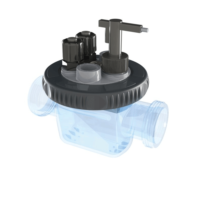

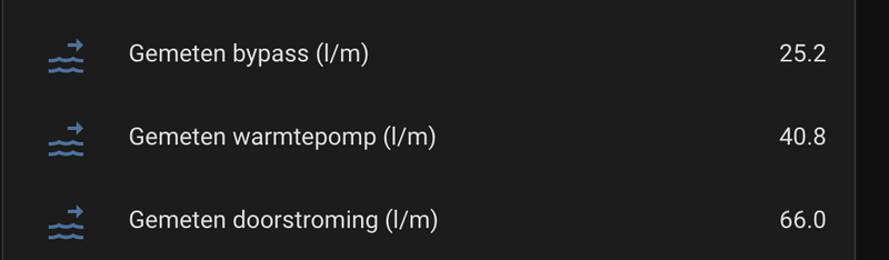

Vandaag kwam ik erachter dat mijn flow meter niet werkte richting mijn warmtepomp. Toevallig overigens, want het kwam doordat ik een uitbreiding van mijn sensoren wilde...
Ik rapporteerde eerst alleen de flow van beide sensoren gecombineerd. Om te weten hoeveel flow ik door de bypass krijg en hoeveel er naar de warmtepomp gaat wilde ik ze splitsen in 3 aparte sensoren (warmtepomp flow, bypass flow en gecombineerde flow).
Een van de sensoren gaf 0 aan. Wat bleek, draadje was los gekomen van een GPIO :p
Via mijn bypass doseer ik overigens chloor en zuur, dus in de doseer code zit een extra beveiliging "als flow in bypass 0 is, dan geen dosering, want dan zal de pomp wel uit staan."
Afbeeldingslocatie: https://tweakers.net/i/ZcBk7u4BIRT_dEisqajXpWmjEUI=/800x/filters:strip_exif()/f/image/wUCFbHqrsrHhiZYU9jpIDTta.png?f=fotoalbum_large

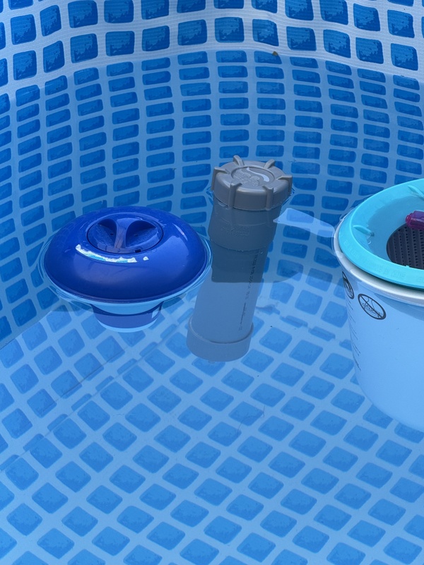

Gisteren mijn vrouw tegen mij.. "Hoe laat gaat de waterval uit?"
Ik denk. "PIEP, de tuinslang hangt nog in het zwembad" :p
Dus tja.. Misschien ook maar een auto vulsysteem maken.
Ik denk er nu aan om een optische level sensor (infrarood) te gebruiken en alleen 's nachts het bad te vullen.
Deze zou ik dan in de liner moeten schroeven, wat op zich geen probleem is maar misschien is er een minder destructieve manier.

Ik heb een vloeistofsensor die aan de buitenkant van de skimmer zit, mogelijk werkt die ook aan de buitenkant van een liner. Zoiets: https://nl.aliexpress.com/item/32907783076.html
  • GeeMoney
  • Laatst online: 09:59
Hier een vlotter in een losse pijp naast de skimmer, geen idee waar die verder opzit eigenlijk maar is natuurlijk gelijk aan het waterniveau van het bad. Vlotter heeft een marge van 2cm.

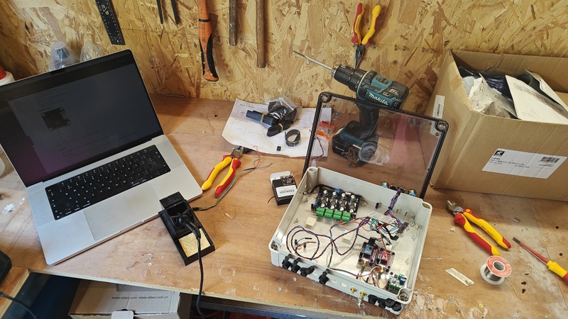

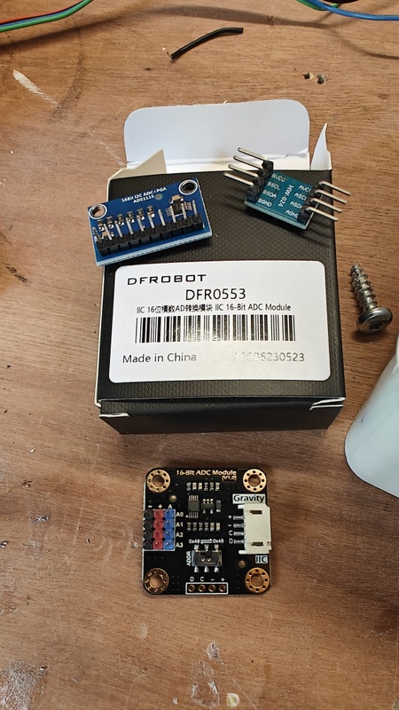

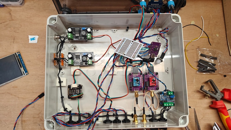

Vandaag een klusdagje aan de computer gehad.
Ik ben begonnen met de ADS1115 die ik el cheapo op internet had gekocht te vervangen door eentje van DFRobot. Deze ziet er niet alleen makkelijker uit qua bekabeling maar ik heb ook de pressure sensor van DFRobot gekocht, wat het waarchijnlijk allemaal net wat meer compatible maakt.
Afbeeldingslocatie: https://tweakers.net/i/OEBsn3RWxtU1QgDd9Jlosp_to6I=/800x/filters:strip_icc():strip_exif()/f/image/XFrehnIl4V0rRUHJDY5apmTP.jpg?f=fotoalbum_large
Afbeeldingslocatie: https://tweakers.net/i/GU4z4n-JUJnKdht-VHF-5Psuzw8=/x800/filters:strip_icc():strip_exif()/f/image/jQ67cXiwxLKPl6kzzzyf4s7u.jpg?f=fotoalbum_large
Daarna heb ik de voeding (op de eerste foto linksboven in de computer) vervangen door 2 losse regelbare step-down converters. Ten eerste omdat de eerste voeding te groot was, waardoor deze het schroefgat van de computer aan de muur bedekte en ten tweede omdat ik van deze voeding alleen de 3.3v en 5v gebruikte, de andere 2 (12v en instelbaar) gebruikte ik niet. De 12v was ook geen 12v dus dat was ook een reden om het aan te passen. Ik heb beide voedingen uiteraard met de multimeter afgesteld en gezorgd dat er ook de juiste spanningen uitkomen.
Afbeeldingslocatie: https://tweakers.net/i/5ZllO6NwmMeCj8xzfMOrXHxn0yo=/800x/filters:strip_icc():strip_exif()/f/image/bQzekzKRdJTCNGq5vzDeDQVz.jpg?f=fotoalbum_large

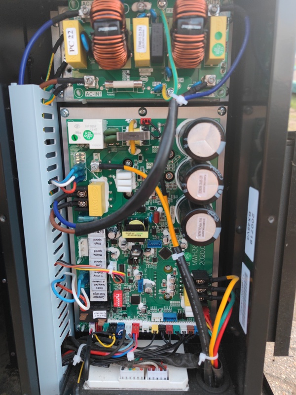

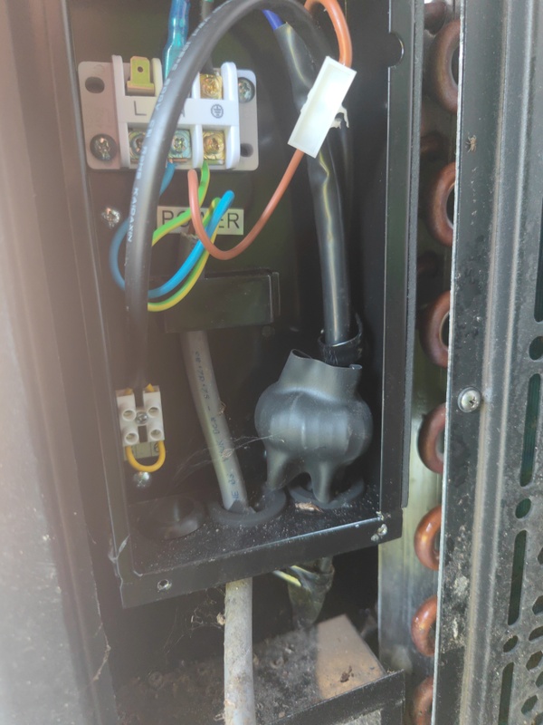

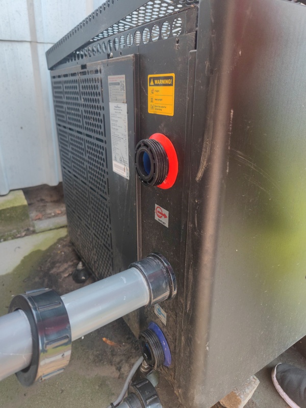

Dank je, dan ga ik dat ook proberen, eerst dat kreng open krijgen. Iemand tips?
Zoveel dolle en vastgeroeste schroeven. Ik weet ook niet waar die besturings kast zit en wat ik allemaal los moet maken.
Ik heb ooit eerst de bovenkant lost gehad om de flow sensor recht te zetten, daar was niets te zien, dus ik vermoed dat deze aan de voorkant zit. Ook omdat hier de display dit en omdat rechts voor de stroom aansluiting zit.
Bovenkant. Links voor zit bovenin de flow sensor.
Afbeeldingslocatie: https://tweakers.net/i/XKY9ua6y_ybiA3wpQrx-SXGUHs0=/full-fit-in/4000x4000/filters:no_upscale():fill(white):strip_exif()/f/image/UpGtj4n5GjvKFojRgotVaLw3.png?f=user_large
Afbeeldingslocatie: https://tweakers.net/i/ulljK-V442gu0bNJ4f8D5IenbG8=/800x/filters:strip_exif()/f/image/cm0zQ8Cb66Bu0eaxOk2WLxSV.png?f=fotoalbum_large
Nu heb ik de bovenkant dichtgelaten (1 schroef die dol is en ik nog niet los heb).
Afbeeldingslocatie: https://tweakers.net/i/qdWGlAHxjy7mrCrtKq_KAub4Bi4=/800x/filters:strip_icc():strip_exif()/f/image/mlbptd4sFU7sxY5t7zOWEATJ.jpg?f=fotoalbum_large
Rechts de stroom aansluiting.
Afbeeldingslocatie: https://tweakers.net/i/AhROFtWNQPTI_XbMgo4UIQc4tNQ=/x800/filters:strip_icc():strip_exif()/f/image/pnQWqfoziWxmpOyGEBzUi97p.jpg?f=fotoalbum_large
Links de water in en outlet die ik wellicht ook moet verwijderen want de voorkant is helemaal los, behalve een schroef onderin die ik met de slijptol ga verwijderen en dan zit het links bij de water in en outleg nog vast.
Afbeeldingslocatie: https://tweakers.net/i/fOmfPWHn2pgTGGdD9yOg4pNdD8A=/x800/filters:strip_icc():strip_exif()/f/image/va3uRKe0bLcOX1NHFhkvbeCR.jpg?f=fotoalbum_large
Ik hoop dat iemand een soortgelijk model al eens heeft open gemaakt en mij wat tips kan geven.
[ Voor 4% gewijzigd door The Source op 20-09-2024 16:24 ]

  • The Source
  • Laatst online: 01:42
enboer schreef op zaterdag 21 september 2024 @ 19:56:
hier een instructiefilm hoe deze te openen. Print zit achter het paneel waar hef display in zit.
https://www.dropbox.com/s...gxwxugexvp86rjv0wu8v&dl=0
Ik heb deze dmv modbus met domoticz verbonden.
https://www.domoticz.com/forum/viewtopic.php?t=38835
Top dank je!!!! Vooral ziek in bed gelegen dit weekend dus je post over het hoofd gezien.
Ondertussen ook van Fairland een soortgelijk filmpje (zelfde video, andere titel) gekregen.
Ik ga vanavond met een slijptol die van mij open maken, ik heb last van wat dolle schroeven.
Daarnaast ook veel roest op andere, dus wellicht ga ik die vervangen.
Iemand tips om te voorkomen dat toekomstige schroeven ook weer gaan roesten? Misschien een primer of wat nagellak erop,maar ik weet niet of ik overal makkelijk bij kan komen :)

  • The Source
Hij is open! Met een slijptol en wat geduld is het gelukt.
Afbeeldingslocatie: https://tweakers.net/i/6s6-q7GWyC1uGiPtZHUcBPzRF1o=/x800/filters:strip_icc():strip_exif()/f/image/YGdJRIbgI9SgKMqvREnAY2Fo.jpg?f=fotoalbum_large

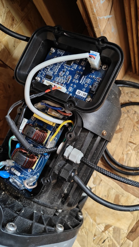

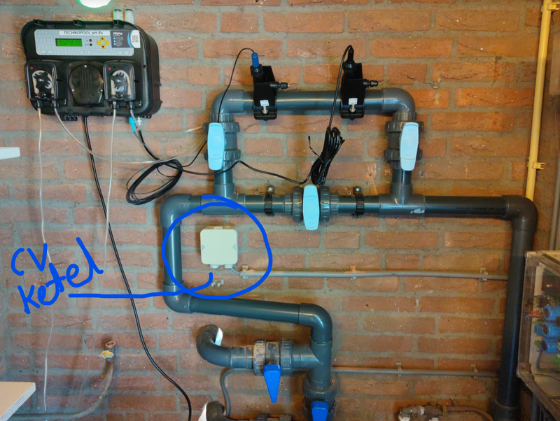

Nog 2 vragen;
1. Ik kwam dit tegen bij mijn zwembad installatie? Wat is het en doet het?
Afbeeldingslocatie: https://tweakers.net/i/5ITA0Lizh_e1YTQ9UYlwmbeTPJs=/800x/filters:strip_icc():strip_exif()/f/image/R4aIvZr9Ce3o6DngeG35crXN.jpg?f=fotoalbum_large
De uitgaande kabel zat op mijn CV ketel die ik verwijderd heb. Ik neem aan dat dit kastje met wat erin zit ook weg mag? Hier hangt deze;
Afbeeldingslocatie: https://tweakers.net/i/dzmP4q7yLHJhWVUxFEvXXj250rk=/800x/filters:strip_exif()/f/image/qwcyswDz3teJxoP4GLwOCGt9.png?f=fotoalbum_large
2. De Technopool pH/Rx kan ik daar de waardes op afstand ook van uitlezen in HA?
  • Hmmbob
  • Laatst online: 07:42
The Source schreef op maandag 23 september 2024 @ 20:55:
Lijkt me een relais, en ik vermoed dat daarmee de warmtevraag van de ketel werd geschakeld. Zat er ook een warmtewisselaar in je systeem, waar de CV warmwater met je zwembadwater kon uitwisselen?
  • The Source
Hmmbob schreef op maandag 23 september 2024 @ 21:08:
Ja, die heb ik ook al verwijderd omdat nu alles via de warmtepomp gaat. Ook duidelijk, dus die mag ik weghalen. Dank.
  • Jazsie
  • Laatst online: 04:13
Nu wachten totdat ik de de M5stack Atom lite met modbus base ontvang en dan kan ik verder.
Dan heb ik nog wat tijd om ermee te experimenteren voordat ik het zwembad dichtgooi.
Ik hou jullie op de hoogte. Dank voor alle hulp.
Nog 2 vragen;
Netjes, ik zie de RS485 connector al zitten :+.
1. Zoals vermeld is het zo te zien inderdaad een relais om de CV ketel in te schakelen, mag weg.
2. Denk het niet, check of je ergens een RS485 of andere aansluiting ziet zitten.

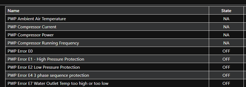

  • The Source
reskobon schreef op donderdag 19 september 2024 @ 20:51:
Ik doe dat met een m5stickc + een RS485 Hat met Esphome, zie hier de config: https://github.com/robson...ol-fairland-heatpump.yaml
Werkt als een trein, niets hoeven solderen, voed ik vanuit de Fairland.

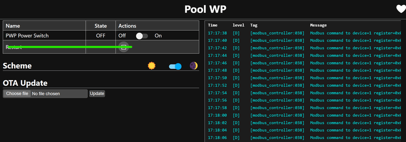

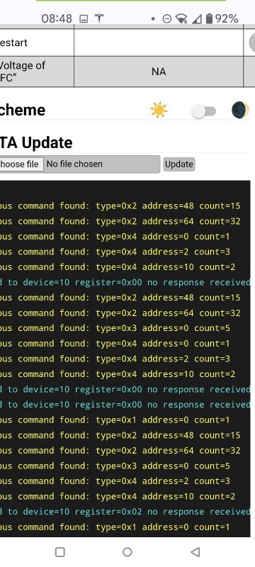

Ik heb mijn M5stack Atom lite ook binnen (v&a aangeboden: M5stack Atom lite met modbus base (brink flair/itho wtw/etc)).
Aangesloten en ik kan de webinterface benaderen, echter reageert de WP nergens op.
Dit zegt de log:
12:29:22    [D] [modbus_controller:038]
Modbus command to device=1 register=0x02 no response received - removed from send queue
12:29:23    [D] [modbus_controller:038]
Modbus command to device=1 register=0x00 no response received - removed from send queue
12:29:24    [W] [modbus_controller:182]
Duplicate modbus command found: type=0x2 address=48 count=15
Duplicate modbus command found: type=0x2 address=64 count=32
Duplicate modbus command found: type=0x3 address=0 count=5
Duplicate modbus command found: type=0x4 address=0 count=1
Duplicate modbus command found: type=0x4 address=10 count=2
12:29:25    [D] [modbus_controller:038]
Modbus command to device=1 register=0x40 no response received - removed from send queue
alle waardes blijven leeg;
Afbeeldingslocatie: https://tweakers.net/i/jonYb3n_oS4rVlc_5vrTC8JwqXc=/800x/filters:strip_exif()/f/image/1JYyfX69zCfHZqabtJENIY5K.png?f=fotoalbum_large
Ik wilde dit eigenlijk deze week nog werkend krijgen en mijn zwembad dicht gooien :)
Enige suggesties wat er fout is ?
  • Jazsie
Zo te lezen ontvangt ie geen antwoord. Signaal kabel correct aangesloten? Al geprobeert de data lijnen om te wisselen?
Woonachtig in België | 6200 Wp | eGolf 32kWh
  • The Source
Jazsie schreef op dinsdag 8 oktober 2024 @ 15:40:
Sorry ik heb hier helemaal geen verstand van :)
Ik neem aan dat je dit stuk dan bedoeld?
# i2c for extra sensor
#i2c:
#  - id: bus_a
#    sda: GPIO2
#    scl: GPIO1
# uart for modbus rtu  NOT_TESTED_YET
uart:
  baud_rate: 9600
#  stop_bits: 1
#  parity: even
  tx_pin: GPIO6
  rx_pin: GPIO5
AUijtdehaag vertelde me dat hij GIPIO6 en 5 altijd bij andere modbus configuraties gebruikt dus dat zou moeten werken. Volgens hem zou het baud rate, modbus adres, stop bits of parity moeten zijn.
Deze yaml heb ik geflashed van hem: https://github.com/fonske...t_atom_s3_rs485_base.yaml , deze is gebaseerd op deze: https://github.com/rstcologne/ESP-Home-Fairland-Heatpump
en dit topic: https://community.home-as...p-eliminating-tuya/579467
Deze aanpassing heb ik ook geprobeerd, echter toen kwamen er enkel maar errors, dus geen oplossing;
# Enable/Disable logging
logger:
  baud_rate: 0
  hardware_uart: UART0
  level: INFO
#  logs:
#    modbus_controller.sensor: WARN
#    modbus_controller.output: WARN
#    modbus.number: WARN
#    esp32.preferences: WARN
#    sensor: WARN
#    text_sensor: WARN
#    switch: WARN
#    button: WARN
#    number: WARN
#    component: ERROR
De code van @reskobon https://github.com/robson...ol-fairland-heatpump.yaml heb ik geprobeerd, echter gaf die een error op het ip. Daar ben ik verder nog niet ingedoken.
substitutions:
  ip: !secret pool_heatpump_ip
[ Voor 15% gewijzigd door The Source op 09-10-2024 22:09 ]
  • Jazsie
TX en RX omwisselen en probeer dan of je een antwoord krijgt.
Wat is je unit ID? Mijn fairland is 10.
Als ik je log goed lees heb jij die op 1 staan, wellicht eens 10 proberen?
  • The Source
Jazsie schreef op woensdag 9 oktober 2024 @ 22:38:
Dank je voor je hulp.
Ik ben terug gegaan aan de orginele yaml; https://github.com/fonske...t_atom_s3_rs485_base.yaml

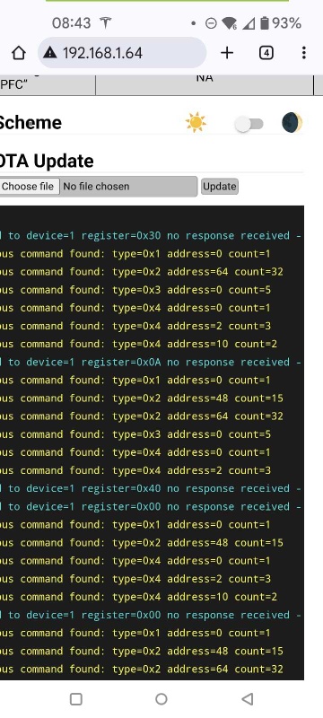

Ik heb tx en rx omgewisseld:
uart:
  baud_rate: 9600
#  stop_bits: 1
#  parity: even
  tx_pin: GPIO5
  rx_pin: GPIO6
Dat gaf mij nog steeds geen resultaat:
Afbeeldingslocatie: https://tweakers.net/i/ZWmcawdyQpwr40QQ_hIfrAk4uVc=/x800/filters:strip_icc():strip_exif()/f/image/zbEYFhzYdKIlaqFTxXQew0bI.jpg?f=fotoalbum_large
modbus:
modbus_controller:
  - id: fairland
    ## the Modbus device addr
    address: 0x0001
    modbus_id: modbus1
    update_interval: 2s
Daarna heb ik mijn unit ID naar 10 gewijzigd. Ik wist niet of dat hexadecimaal of binair moest dus gewoon getal in gevult en uit log lijkt hij dat te pikken. Ook geen succes.
Afbeeldingslocatie: https://tweakers.net/i/DufRwaPKrMfeciJpNKd4NonXlCI=/x800/filters:strip_icc():strip_exif()/f/image/8qaP341l5BUGqjYdCvi4A9VK.jpg?f=fotoalbum_large
Ook Unit ID 10 heb ik geprobeerd met de oorspronkelijke tx/rx pin layout.
24
25
26
27
28
29
30
31
32
09:57:05    [D] [modbus_controller:038]
Modbus command to device=10 register=0x02 no response received - removed from send queue
09:57:06    [D] [modbus_controller:038]
Modbus command to device=10 register=0x00 no response received - removed from send queue
09:57:06    [W] [modbus_controller:182]
09:57:07    [D] [modbus_controller:038]
Modbus command to device=10 register=0x40 no response received - removed from send queue
09:57:08    [W] [modbus_controller:182]
Duplicate modbus command found: type=0x1 address=0 count=1
Duplicate modbus command found: type=0x4 address=2 count=3
09:57:09    [D] [modbus_controller:038]
Modbus command to device=10 register=0x0A no response received - removed from send queue
09:57:10    [D] [modbus_controller:038]
Modbus command to device=10 register=0x30 no response received - removed from send queue
Helaas vandaag geen tijd meer, maar dat lijken we alle combinaties mogeljk.
[ Voor 70% gewijzigd door The Source op 10-10-2024 10:15 ]

  • The Source
Iemand nog tips hoe ik het beste verder kan?
Probleem nu is dat 1) ik er geen zak verstand van heb :) en 2) dar ik bij elk YAML aanpassing het moet flasen, naar buiten moet lopen om hem erop te steken en dan proberen, dus tijdrovend proces.
reskobon schreef op donderdag 10 oktober 2024 @ 09:43:
Negeren. Ik import vaak een common.yaml waarin ik de wifi instel. Die pool_heatpump_ip is een secret in Esphome met het ip van de device. Kan je allemaal weglaten en op basis van dhcp regelen.
Dank je, geprobeerd, echter gebruik je een ander device dus ook andere poorten, etc. Hij wilde zelfs niet booten lijkt het.

  • Jazsie
The Source schreef op vrijdag 11 oktober 2024 @ 15:58:
Ik maak geen gebruik van de M5stack, maakt het iets lastiger.
Weet je zeker dat je het op de juiste connector op je Fairland printplaat hebt aangsloten?
Overigens is mijn unit ID 1 en niet 10 (fout gezien van mij).
Probeer eens een enkele command te sturen zoals on/off status:
Unit ID: 1
FC: FC1 Read Coil Status
Address: 0
Quantity: 1
Check of je dan antwoord krijgt. Wissel eventueel nogmaals A + B (TX / RX) om zoals je al gedaan hebt.
Of je er is iets mis met de verbinding/aansluiting of de software klopt niet.
Alternatief is je Fairland eerst op een RS845 <> USB aansluiten zodat je makkelijker kan testen met een laptop en zeker weet dat de hardware kant correct is.
  • The Source
Jazsie schreef op vrijdag 11 oktober 2024 @ 22:59:
Unit ID: 1
Address: 0
Quantity: 1
reskobon schreef op vrijdag 11 oktober 2024 @ 20:04:
Waarom kan je niet flashen met OTA (dus over wifi)?
Geen tijd gehad afgelopen week of het regende te hard.
Alles is goed aangesloten
Afbeeldingslocatie: https://tweakers.net/i/n9FHVk78FwWPXiz2VHBo2hIxQBw=/800x/filters:strip_exif()/f/image/G0FF12D7LaR8q4E3BzBYUKRw.png?f=fotoalbum_large
Dat is naar mijn weten de juiste stekker en daarnaast krijgt het ESP home device ook stroom.
Dank je voor de OTA tip, dat scheelt heel wat looptijd.
Heb hem ernu in hangen, ik doe de updates via OTA en ben ermee aan het experimenteren, echte nog geen resultaat.
Ik heb documentatie geleden waar ik zie dat het adres 1 is, 9600, stopbits 1 en partiy even. (dus parity stond op non, heb ik op even gezet.
Kan iemand aub kijken wat er weg kan uit mijn yaml file zodat ik met minimale clutter kan testen? Misschien heeft ook iemand ideeen hoe ik kan uitsluiten dat de bedrading goed is?
uart:
  baud_rate: 9600
  stop_bits: 1
  data_bits: 8
  parity: even
  tx_pin: GPIO5
  rx_pin: GPIO6
modbus:
modbus_controller:
  - id: fairland
    address: 0x0001
    modbus_id: modbus1
    update_interval: 5s
# Elements with Modbus Operation read 01 / write 05
# coil
# 0 Power
# 1 compulsory defrosting
# 2~47  reserve
switch:
  - platform: modbus_controller
    modbus_controller_id: fairland
    name: "PWP Power Switch"
    register_type: coil
    address: 0x0
    # unit_of_measurement: "State"
Afbeeldingslocatie: https://tweakers.net/i/c1BOu5c3ggjoYKhNiyaVnkdQEuQ=/800x/filters:strip_exif()/f/image/4soaditCKVfAMWeKQAKN8uex.png?f=fotoalbum_large
  • Jazsie
Kan je niet helpen met je YAML.
Dit zijn mijn instellingen voor mijn BWT/Fairland warmtepomp uit Node-RED:

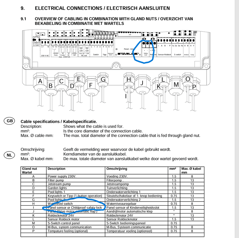

Ik wil graag de status van mijn zwembad deck weten in mijn oxilife hydrolyse systeem. Het roldeck heeft een panel sensor uitgang volgens mij op de 'safety lock'.
Afbeeldingslocatie: https://tweakers.net/i/c_T58CV6cWhiMLggdea6z7wjISc=/800x/filters:strip_exif()/f/image/08QEhr6855Oc0Imuc7i1FKQg.png?f=fotoalbum_large
Als ik de + uitgang meet krijg ik op mijn dc meter kortdurend 33 V te zien als deck dicht zit (misschien meetfout? zou eigenlijk 24 V moeten zijn)
Op de oxilife zit ook een aansluiting om de cover status te meten:
Afbeeldingslocatie: https://tweakers.net/i/VzI131U5Xg6fBtV-fJwkh6sBCAc=/800x/filters:strip_exif()/f/image/F0rjq0qa0oCauOo16rG09RBn.png?f=fotoalbum_large
Ik wilde dan met een 24v naar 12 V converter (zoiets als https://www.amazon.nl/Gre...nverter%2Caps%2C95&sr=8-8) de + pool van roldeck op + pool van oxilife zetten. Zou dit werken?

Heeft er al eens iemand een Hydro Pro inverter uitgelezen/aangestuurd via ESPHome of iets dergelijks
Tierelier

Ik slaag er niet in om iets te schakelen met de relais a/b output van de isaver.
Heb geprobeerd a en b naar buiten te brengen als schakelaar op een sonoff mini, maar dan gebeurt er niets als de pomp start door de isaver. Ook a/com en b/com geven geen connectie. Di1/4 zijn input - dat lukt wel goed.
Doe ik iets verkeerd?
Twee draden naar de schakelaar-ingang van de sonoff. (Als ik test door de sonoffaansluitingen zelf te sluiten, doet de sonoff wat ik wil : aan/uit.)
  • Jazsie
A + B is RS485.
Je moet RA + RB gebruiken. Dit is een NC relais, ofwel wanneer pomp uit staat maakt deze contact.
Ik weet niet welk model Sonoff je gebruikt echter gebruik je normaal gesproken NO relais om iets te schakelen. Ofwel contact is open en wanneer pomp ingeschakeld is maakt ie contact cq gesloten.
Kan ook zijn dat je Sonoff een ingangspaning verwacht ipv "contact".
Maar dat is gissen zonder model te weten...
  • drivesalegend
  • Laatst online: 27-11 08:01
dank voor reactie - bedoelde idd RA en RB - maar niet zo handig dat dit gesloten wordt als isaver uit staat...
had gehoopt hierbij doseringssysteem te schakelen maar wordt extra hindernis zo.
  • Jazsie
Extra relais ertussen zodat je een NO uitgang hebt ipv NC.

  • jack zomer
  • Registratie: Oktober 2020
een nieuw zwemseisoen.. nieuwe dingen te doen.
ik heb bedacht dat het leuk zou zijn als ik de gegevens van het water in homeassistant inzichtelijk maak.
is het nodig, nee ik heb 2 handmeters, teststrookjes, zoutsysteem, en een zwembadmeneer die elke week komt)
maar het lijkt mij gewoon leuk.
nu kwam ik het onderstaande ''ding'' tegen.
Afbeeldingslocatie: https://tweakers.net/i/Pzp6UKXOgCD7q5t0e8YY6gkmDus=/800x/filters:strip_icc():strip_exif()/f/image/bHaarU7Mr8QfKvKRzvvDoABg.jpg?f=fotoalbum_large
en in combinatie met luya local in homeassistant lijkt mij dit grapping.
Heeft iemand hier dit specifieke ding? en wat zijn de ervaringen?

Bij ons zwembad (inbouw) hebbenn we een technopool doseersysteem voor chloor en ph. Hiervoor zitten dus twee aanboorzadels, met zowel electrode als aansluiting voor chloor. Nu werkte die voor chloor niet goed meer, dus hele aanboorzadel maar vervangen ( slangetje zat helemaal dicht met troep). Nu pompt het chloor de leiding echter niet meer in, lijkt wel of t niet tegen de waterdruk in kan pompen. Als ik de zwembadpomp uit zet werkt het wel namelijk. Iemand tips waar het aan zou kunnen liggen? Is in de goede richting tov de flow gemonteerd. Als ik het slangetje voor chloor eraf haal druppelt er wel water uit het koppelstuk van het aanboorzadel, zou hier niet iets van een terugslagklep in moeten zitten?
  • Jazsie
drivesalegend schreef op dinsdag 6 mei 2025 @ 16:58:
dit is allemaal boven mijn petje.
Zijn dit relevante gegevens of is dat hetzelfde?
https://www.schwimmbadbau...0User%20Manual%20V0.5.pdf
Deze is niet van de frequentie regelaar maar totaal iets anders...
howareyou2day schreef op donderdag 8 mei 2025 @ 20:43:
Dag allemaal,
Check de doseerpomp na, daar zit ook een vervangbare slang in. Check de rollen die er langs lopen, deze zorgen namelijk voor de druk in de doseerslang.
Verder kan je normaal gesproken het "koppelstuk" waarop de doseerslang op gaat uit de aanboorzadel losdraaien. Is niet altijd het geval, ligt aan de type aanboorzadel.
Deze eens goed schoonmaken, kan mogelijk verstopt zijn.

  • howareyou2day
  • Registratie: Januari 2023
  • Laatst online: 27-11 17:42
Jazsie schreef op donderdag 8 mei 2025 @ 23:23:
Thnx voor de tips. Vergeten te zeggen, maar had alle slangen vervangen en de rollers ook.
Heb alles nog eens losgehaald, met een spuitje alle slangen doorgespoten en weer vastgezet. Lijkt voor nu te werken, zowel als de zwembadpomp aan en uit staat.

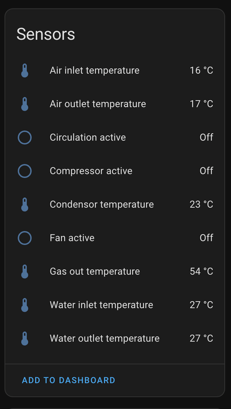

Ik heb nooit mijn W'eau warmtepomp aangesloten op de WiFi, want ik vond dat niet nodig; er zit een SonOff tussen die de stroom al regelt / power usage meet, dus aan/uit schakelen kan ik op afstand. De temperatuur naar de WP en de temperatuur vanuit de WP komt ook via andere sensoren binnen.
Kan ik via HomeAssistant & LocalTuya de 'stand' (eco/boost/koelen/automatisch) en het setpoint instellen dat iemand weet? Want dan vind ik het nog wel een toevoeging.
Edit - gewoon zelf proberen dan kom je erachter :9
Ik heb de guide gevolgd voor zover ik kon in mijn pauze, de rest doe ik thuis
Uitgevoerde stappen:
- Tuya app installeren ✅
- Tuya developer portal account aanmaken ✅
- Tuya cloud project aanmaken in trial mode ✅
- Tuya app koppelen aan developer portal ✅
- Home Assistant - via HACS - Local Tuya installeren ✅
- Home Assistant - via HACS - Local Tuya koppelen aan app ✅
- WP in pairing mode zetten ⌛
- WP in Tuya toevoegen ⌛
Vanavond verder en dan hopen dat ik kan gaan met die banaan?

Check, alles werkt.
Afbeeldingslocatie: https://tweakers.net/i/8OVLkAvwWw1yc7E5VlyutCfQSTM=/x800/filters:strip_exif()/f/image/BjP5rg2H24fKoj2wJAG7bSbZ.png?f=fotoalbum_large
@Jazsie ik las volgens mij dat jij soms jouw WP uitzet bij bepaalde temperaturen, ik heb best wel veel sensoren (naast de temp in de tuin) op dit ding. Waar en hoe zou jij e.e.a. automatiseren en waarom?
Afbeeldingslocatie: https://tweakers.net/i/pqk7jr4G0g_yPP4V0yxajuDlSP0=/x800/filters:strip_exif()/f/image/3EJx7w7e4stojs3oc8UBPvcq.png?f=fotoalbum_large
  • Jazsie
gvdh81 schreef op woensdag 21 mei 2025 @ 09:56:
Check, alles werkt.
Ik filter 24/7 en zorg inderdaad dat ik enkel overdag doe verwarmen aangezien de nacht temperatuur kouder zijn.
  • gvdh81
gvdh81
Jazsie schreef op woensdag 21 mei 2025 @ 10:10:
Ja ik vroeg me af of de filter 's nachts uitzetten misschien nog een idee zou zijn om te zorgen dat er geen circulatie is (en de warmte misschien beter vastgehouden zal worden).
Vanaf welke temp (> 18?) zet jij je WP aan?
  • Jazsie
Ik zet de WP aan meestal tegen 12u aan, dan staat de zon vol in de tuin en dan gaat temperatuur tegen de piek van de dag.
Aangezien ik chloordoseer systeem heb filter ik gelijk 24/7. Voorheen in de nachten uit gezet maar dan gaat water balans overhoop.
Zal per sitiuatie verschillen, frequentie regelaar helpt ook.
Mijn verbruik is 150W en dat vang ik prima op met ZP.

Ik heb sinds gisteren een w'eau mini warmtepomp.
Deze maakt een tikkend geluid, ik denk dat de fan tegen iets aan de binnenkant aantikt.
Enig idee of dit zelf te maken is?
ik heb de verkoper al gecontacteerd
  • Jazsie
Ligt er aan wat de oorzaak is. Lastig zeggen zonder exact te weten.
Neem aan dat dit enkel is wanneer de warmtepomp draait, in het begint draait meestal alleen de ventilator (voordat de compressor aanslaat), heb je het dan ook of pas later?

Vandaag mijn aquairumcomputer aan de praat proberen te krijgen, maar de 24v voeding sloeg in de beveiliging, dus ergens was een 'short'. Als laatste had ik de PWM module aangesloten dus ik vermoedde dat deze de boosdoener was. Losgekoppeld, en toen werkte het. Weer aangesloten, werkte het niet meer.
Hmm.. De ingangsspanning geeft netjes 12-30vDC aan, en de spanning was 24v, ook de polariteit was prima. Dan eens proberen met een DC->DC converter ertussen. Ingang 24v, uitgang 12v. Dat ding begon te stinken niet normaal, dus ik vermoed een kapot circuit ergens.
Vandaag een ander type gekocht op Amazon, komt morgen binnen dan eens kijken of die het beter doet.

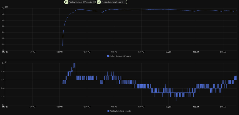

Sinds dat ik overgestapt ben naar het IDF framework lijkt het erop dat (a) het display niet meer werkt maar (b) de computer wel stabiel blijft.
Mijn ORP waardes en pH waardes zijn stabiel, d.w.z. in een beperkte range:
Afbeeldingslocatie: https://tweakers.net/i/wC4VctxretUa1m8yVVls_o0FHy4=/800x/filters:strip_exif()/f/image/sRzfpQ4G9B94O8MG5uFFGS9S.png?f=fotoalbum_large
Het heeft natuurlijk veel geregend (hier althans) dus ik vind het logisch dat de pH waarde deze dip heeft gehad.

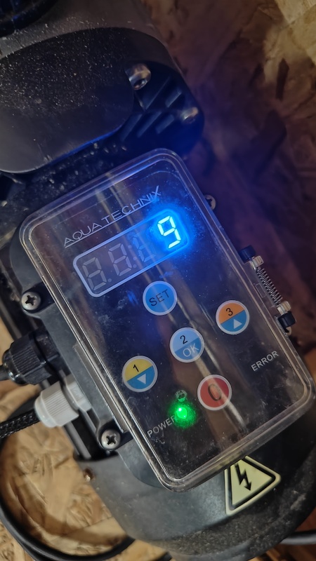

  • drivesalegend
Sinds gisteren erin geslaagd een isaver (eerste generatie) in HA te bedienen langs een esp32.
Deze handleiding gebruikt en heel wat trial en error later werkt het. https://github.com/htilly...iable-speed-drive-esphome
Alleen : de ingevoerde snelheid blijkt exact de helft te zijn van de geleverde rpm. Dat is opgelost door de gevraagde rpm te verdubbelen. Tweede probleem is dat de draaisnelheid niet goed afgelezen wordt. (Lijkt nonsens antwoord, soms 512, soms 5266360 rpm).

Ik kreeg een vraag van @djjvb hoe ik mijn sensoren in de PVC leiding had geplaatst, ik heb zelf zoiets;
https://www.saunasenzwemb...or-ph-rx-of-conductivity/
Maar ik zou een volgende keer investeren in een Zeliapod; mijns inziens toch allemaal net iets mooier om het zo weg te werken maar het is wel duurder uiteraard.
Afbeeldingslocatie: https://tweakers.net/i/o-9IYH3u3VPRUxjCC8m5eP0rnOY=/fit-in/4000x4000/filters:no_upscale():strip_exif()/f/image/TytlOGKBO5mxYBu8y14bo93r.png?f=user_large
Verder zou ik adviseren om een flowmeter (minimaal 1, maar misschien zelfs 2) in je ontwerp te verwerken. Je wilt namelijk geen dosering van chloor en/of zuur als er geen flow is.
