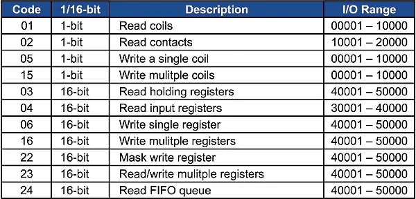

Binnen HA krijg je nu een flink aantal entities erbij die ik in een apart dashboard heb gezet.
Mijn WPU is de fairland IPCHR45 en daar zijn de volgende registers van toepassing:
Afbeeldingslocatie: https://tweakers.net/i/Vo4eTYGpZt__Ape4iapfsgSox4w=/x800/filters:strip_icc():strip_exif()/f/image/7zPY6HEyjAxLscDtoXjXzYZH.jpg?f=fotoalbum_large
Met als bonus dat er een "geheime" extra stille/zuinige mode beschikbaar te maken is via de modbus:
Afbeeldingslocatie: https://tweakers.net/i/VlLFuekwaCvbimWJuZL3JRxBL1g=/800x/filters:strip_exif()/f/image/0xyNjGqB25vkoLxrhYVXaoV5.png?f=fotoalbum_large
Hier een snippet uit de file waarin je kan zien dat er een 0-3 value mogelijk is maar vervolgens wordt alleen 0, 1 en 3 uitgelegd. 2 is hier het geheim.
Door op dit register 2 te schrijven zal de pomp in super silence mode springen!
Dit betekend dat de compressor terugschakelt tot 24% van zijn vermogen en dat de delta tussen inlet en outlet op een halve graad komt. Vandaag met een buitentemp in de loop van de ochtend van 15 graden was deze modes in staat om mijn 34 kuub bad met solar afdekking op zijn constante temperatuur te houden!
Mijn korte resultaten van de metingen tussen de verschillende modi:
Op "normal" gaat de compressor naar 100%. Op "Silent" gaat hij naar 80% , op "Super Silent" naar 24%
Dat is respectievelijk in mijn geval: 2300Watt, 1800Watt, 330Watt.
Wat ik gedaan heb is de setpoint even 4 graden boven de huidige inlet temp gezet.
Dan gaat hij op 100% normal mode ongeveer 1,5 graad warmer uit sturen dan hij binnen krijgt.
Op de 80% Silent mode zit daar ongeveer een graad tussen.
Op de Super Silent mode zit er een halve graad tussen.

Wat verwarrend met modbus is, is dat je meerdere adresranges parallel aan elkaar hebt waar tussen je met die verschillende functiecodes tussen kan kiezen. Zie dit plaatje:
Afbeeldingslocatie: https://miro.medium.com/v2/resize:fit:828/format:webp/0*lOma7y90Hjtdc88d.jpg
Je hebt dus coils, contacts, holding registers en input registers en die allen hebben eigen functiecodes (zeg maar commando's) om ze te lezen of te beschrijven. Coils en contacts bestaan uit losse bits waarbij coils ook te beschrijven zijn en contacts alleen te lezen zijn. Holding- en inputregisters zijn getallen (16 bits) waarbij de holdingregisters ook te beschrijven zijn en de inputregisters alleen te lezen zijn.
Om het nog verwarrende te maken moet je in sommige software dan ook nog afhankelijk van welke range je wilt, er nog een meervoud van 10000 bij optellen (zoals in dit lijstje) wat eigenlijk dubbel op is omdat je de range ook al met je functiecode aangeeft. Maar in Node Red en in jouw lijst telt elke range gewoon vanaf 0, dus dat maakt het makkelijker in dit geval. En om dan nog maar niet te beginnen dat de ene keer er vanaf 0 geteld wordt en de andere keer vanaf 1 zodat je soms ook nog 1 bij je adres moet optellen of aftrekken |:( Het moge duidelijk zijn dat modbus een protocol met geschiedenis is :o
Als je met alleen de actuele temperaturen enzo wilt beginnen, zou je volgens je lijst dus inputregister 0 t/m 14 kunnen uitlezen met functiecode 04. In Node Red zou je dat dan als volgt moeten invoeren (er even van uitgaande dat je unitid 1 moet hebben):
{"fc":4,"unitid":1,"address":0,"quantity":15}
En daarmee zou je dan een Array van 15 items moeten hebben met daarin onder andere alle temperaturen enzo. Let wel, volgens die lijst moet je eerst nog wat rekenwerk doen voordat je je temperatuur er uit hebben: (waarde - 60) / 2
Het voordeel van het in Node red op te lossen is overigens ook dat je wat meer grip hebt op of je het in blokken leest of niet. In dit geval kan je dus in één commando 15 registers tegelijkertijd lezen wat vooral als je veel data wilt ophalen het een stuk efficiënter maakt. Maar ik heb verder geen idee hoe HA daar zelf mee omgaat.
