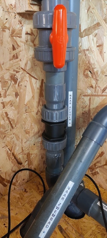

@Jazsie pvc lijm is tot 4-6 bar oid (of 8 bar ) en griffon oid is tot 10bar dacht ik (wel goed lijm rondom en erin stoppen en 1 kwartslag draaien ...)
Afbeeldingslocatie: https://i.imgur.com/N8KyT63.jpg
Afbeeldingslocatie: https://i.imgur.com/u5AIcEg.jpg
Draait nu 2 jaar zonder problemen en dit ligt er al 900+ dagen oid .. (2+ jaar)
dit zijn de cable-gland/inlijm wartel of hoe je het ook mag noemen erin gepropt

nylon of normale kunstof (plastic) wartels zijn ook al anders, nylon zou moeten kunnen maar rvs natuurlijk ook

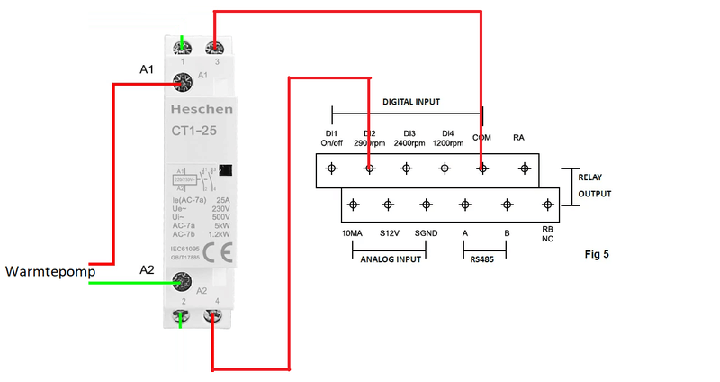

Klopt @knny, in dat geval moet je een relais ertussen plaatsen zoals:
https://www.amazon.nl/-/e...-recording/dp/B07GXM2Q3S/
Deze sluit je dan aan op je wp, en iSaver GND + DiX op de "in/uit" gang van de relais.
Kan je wel een tekening schema maken voor je indien gewenst :).
[ Voor 12% gewijzigd door Jazsie op 25-04-2023 13:05 ]

Let net op mijn snelle tekenkunst @knny :).
Heb de relais van Amazon gebruikt als voorbeeld.
Di2 is als voorbeeld genomen, je kan ook andere Di ingang gebruiken naargelang de snelheid die je wenst.
Afbeeldingslocatie: https://tweakers.net/i/abiAC5ya555rq7PHe7uQ6c26gJg=/800x/filters:strip_exif()/f/image/I2Z5iwi7pnIruPSB78Opfiqf.png?f=fotoalbum_large
Woonachtig in België | 6200 Wp | eGolf 32kWh

Jazsie schreef op dinsdag 25 april 2023 @ 13:30:
Dank je wel voor de uitleg. Het gaat om deze warmtepomp die in juni op de markt gaat komen. Hiermee kan ik ervoor zorgen dat de warmtepomp bij warmtevraag dus de circulatiepomp gaan aansturen.
Kan ik dan ook direct mijn UVC lamp meeschakelen als ik een relais pak met dubbele in/uitgangen?

Ja, inderdaad wel voor een 2de relais of een relais met dubbel in/uitgangen gaan.
Aansturingssignaal van je iSaver mag je niet met iets anders "mixen".

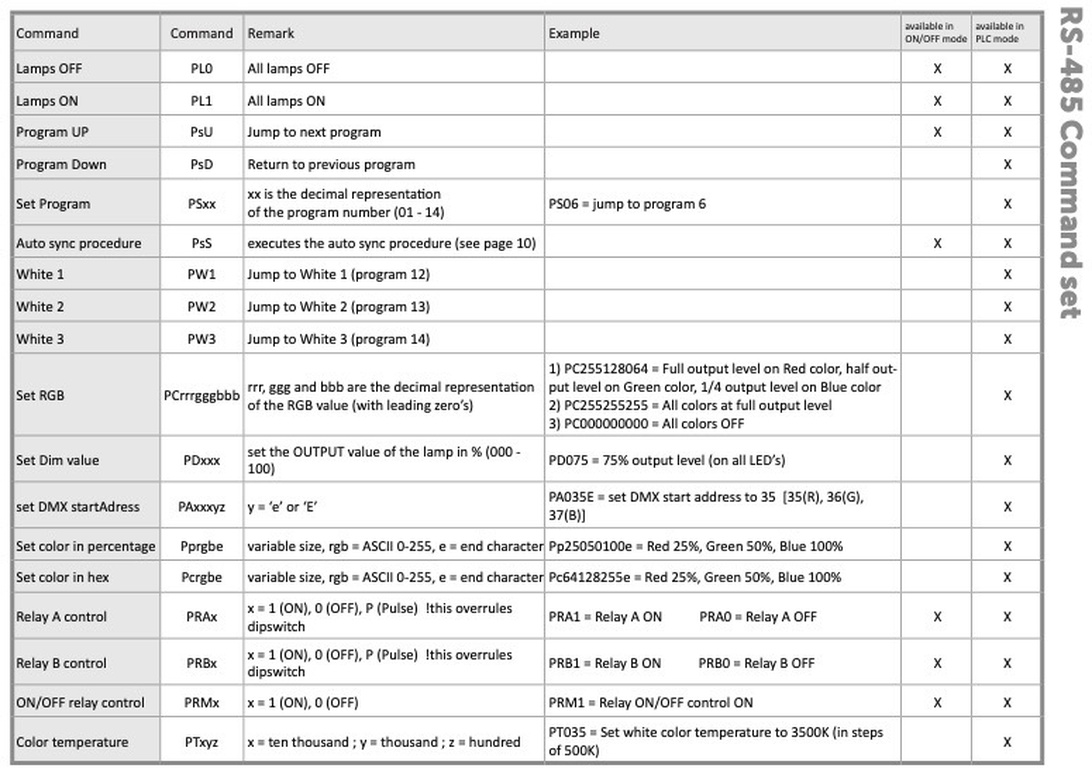

Na de automatisering van mijn aquadeck roldek, wil ik nu verder met de verlichting. Dat is een product van Duratech (plp-rem-350) die je zou moeten kunnen aansturen met rs-485. Nu heb ik daar nul ervaring mee maar probeer uit te vogelen hoe ik dat evt vanuit esphome voor elkaar kan krijgen.
Hieronder zie je de command set, maar daar loop ik eigenlijk al vast. Dit voelt niet als een rs-485 protocol.
Afbeeldingslocatie: https://tweakers.net/i/TG35u0O-jV4hIAX4DdvmbFXoVFU=/full-fit-in/4920x3264/filters:max_bytes(3145728):no_upscale():strip_icc():fill(white):strip_exif()/f/image/x2UfXziuNS6KlRywZwKvMS3q.jpg?f=user_large
Helaas kan ik er ook heel weinig over vinden. Iemand ideeen waar ik kan beginnen of hoe ik commando's zou kunnen testen en/of uitlezen van de poort?

Ik lees in de handleiding weinig van signaalkabel doorsnede voor de D1/D2/D3/D4 + COM, kan dit gewoon met UTP? Het is toch niet meer dan stuursignaal?
Andere kant zit een Siemens Logo!
  • medu80
  • Laatst online: 21:47
Heb ik ook gedaan met UTP. Werkt radeloos. Alleen doet die D4 niets.

D4, zou 1200rpm moeten zijn. Krijg je helemaal geen optie? Of gebruik je juist wel D1? Ik plan D1 niet te gebruiken, handmatig de unit aan/uit zetten.
  • medu80
Het kan inderdaad ook Di1 zijn geweest. Maar er zijn er 4, waarvan 1 totaal niets deed in mijn geval....Kijken of ik er nog een foto van heb...

Bij mij was het ook voldoende om alleen laag, middel en hoog aan te sluiten (samen met com natuurlijk). 1 van de 3 'hoog' schakelen voor de bijbehorende stand, en als ze allemaal laag zijn staat de pomp uit.

Heb het inmiddels werkend in de Logo alsmede de webinterface waarin de status van de outputs zichtbaar is.
Heb een schakeling erin gemaakt voor de D4 (1200rpm) is voldoende flow voor de WP en filter etc. Uiteraard D3/D2 zijn aanwezig indien nodig. De UVC start met een delay op, bij inschakeling van het geheel.
Inmiddels is dit gelukt, het luisterde allemaal niet zo nauw. Ik stuur nu via uart gewoon de commando's als tekst door en dat werkt. Mocht iemand er nog wat aan hebben voor de toekomst.

Wie heeft er de 2" BSP flow meters gemonteerd? Jij @Jazsie ? heb jij eventueel informatie voor mij welke verbindingsstukken ik moet kopen om hem op 50mm buis te monteren?
d.w.z. de buitenmaat is 2" BSP volgens de TS, maar is dat hetzelfde als 2" binnendraad PVC wat je hier kunt halen?
[ Voor 25% gewijzigd door gvdh81 op 25-05-2023 18:10 ]
  • Jazsie
  • Laatst online: 26-09 09:49
Ja, heb puntstuk 2" binnendraad gebruikt @gvdh81.

Jazsie schreef op donderdag 25 mei 2023 @ 18:27:
Deze? https://www.wildkamp.nl/p...Sfsgud6eLaAEaAgeaEALw_wcB
Zo ja kan dit misschien aan de TS toegevoegd worden?

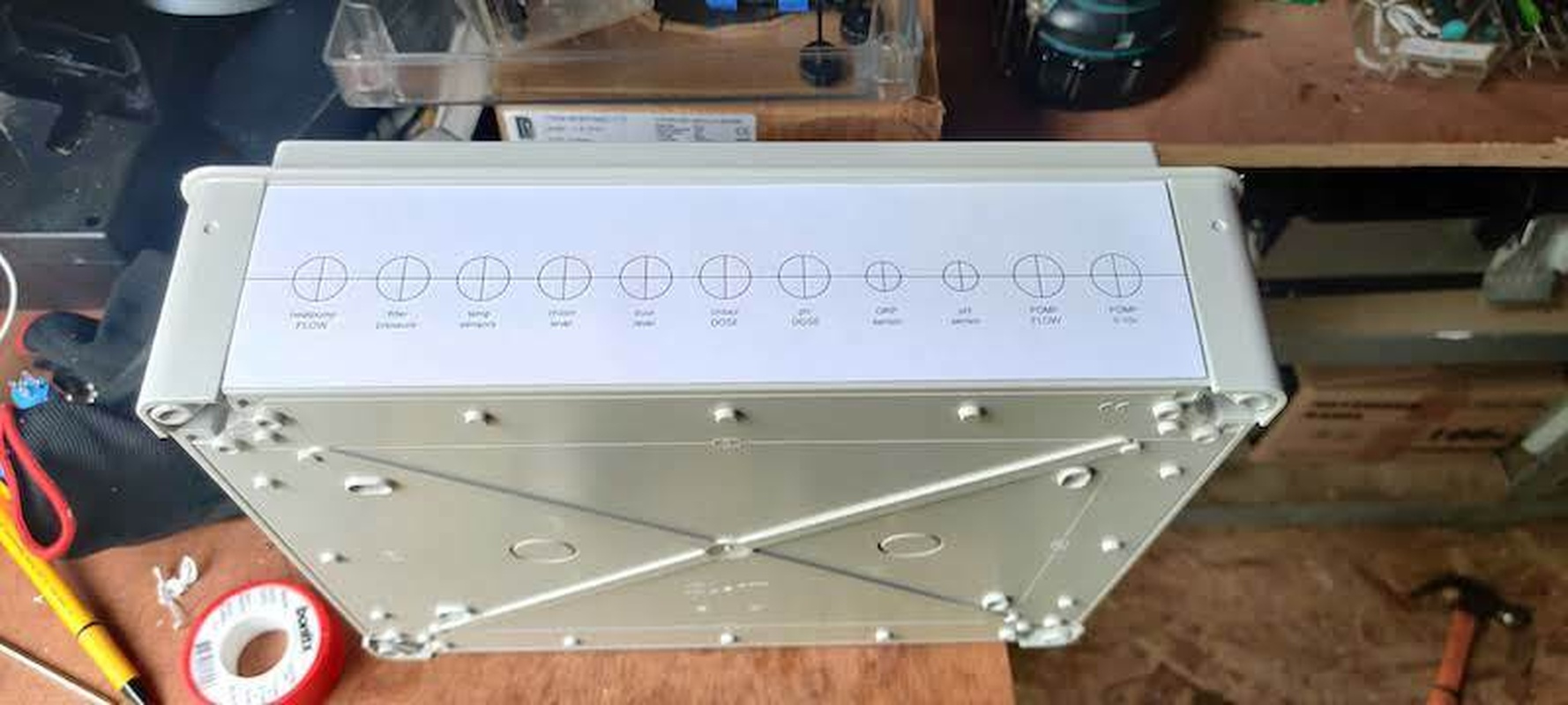

Hier de onderkant (aansluitingen) van mijn kastje. Ik heb besloten om de warmtepomp en filterpomp niet te schakelen via mijn systeem om een paar redenen:
  • Er hoeft dan geen 220v door mijn systeem (ivm blauwe relays die kunnen blijven hangen + evt storingen)
  • De warmtepomp staat uit of aan, ik heb heel vorig seizoen de instellingen van de pomp op een hand kunnen tellen
  • De filterpomp ga ik via 0-10v sturen, hiervoor moet hij aan staan dus in het stopcontact
Eerst een template gemaakt op ware grote:
Afbeeldingslocatie: https://tweakers.net/i/bv4BZgDeCX8n6UURqL-_aFpY6-4=/800x/filters:strip_exif()/f/image/BuGRsT9Qp0PhGUPvUwMcpX4l.png?f=fotoalbum_large
Vervolgens de gaten geboord en de connectors aangesloten:
Afbeeldingslocatie: https://tweakers.net/i/oxaQfZjHBmWckFpD-9CAdtubez0=/full-fit-in/4920x3264/filters:max_bytes(3145728):no_upscale():strip_icc():fill(white):strip_exif()/f/image/6LXUONpRoCo7QVvGWQCxm2Hh.jpg?f=user_large
Afbeeldingslocatie: https://tweakers.net/i/3L88BYI-DCYw1BbboKQinMQRy4w=/full-fit-in/4920x3264/filters:max_bytes(3145728):no_upscale():strip_icc():fill(white):strip_exif()/f/image/PBcXQL8ZzBEBROa6RN8UR8MJ.jpg?f=user_large
Afbeeldingslocatie: https://tweakers.net/i/0a-_a7ofh1rjio6E_l4QIqhQ1lo=/full-fit-in/4920x3264/filters:max_bytes(3145728):no_upscale():strip_icc():fill(white):strip_exif()/f/image/nfraBXLImGsUeEbdYhqD2MK3.jpg?f=user_large

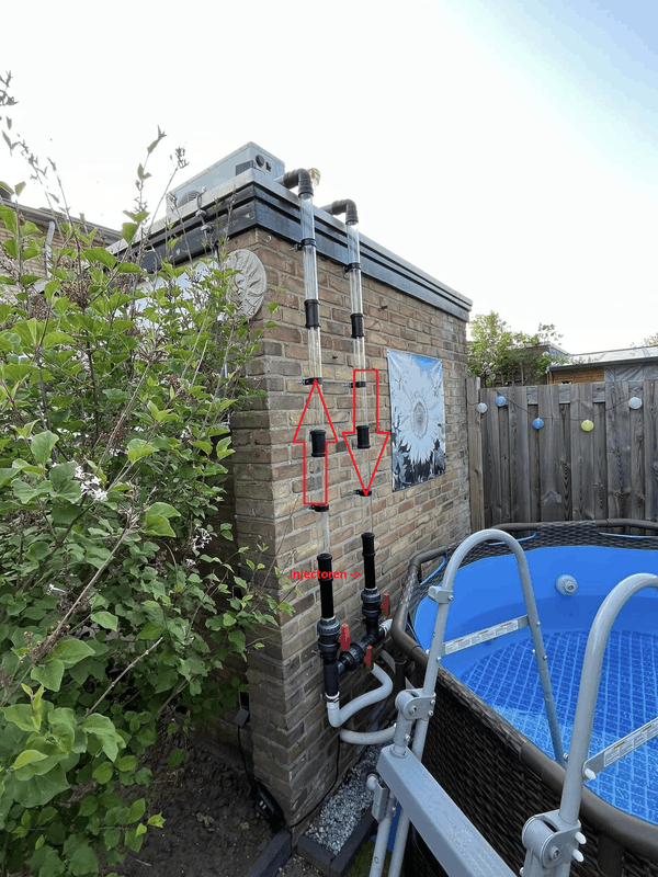

Hoe hebben jullie de doseerpompen aangesloten op de chemicalien? d.w.z. ik heb BPT slang, genoeg lengte, maar hangt deze 'gewoon' in het vat bij jullie of bijv. eerst op een RVS/aluminium buisje aangesloten zodat deze ook echt onderin het vat uitkomt?
De BPT diameter en doseerpomp die ik heb is 3x5mm (binnen/buiten diameter) dus ik gok dat deze pijpjes zouden werken.
Staal Pijp RVS, lengte 1 mtr, diameter 4 mm, binnendiameter 3,40 mm

gvdh81 schreef op donderdag 1 juni 2023 @ 10:55:
Ik heb zoiets: https://www.zwemland.nl/v...agklep-voor-dosering.html

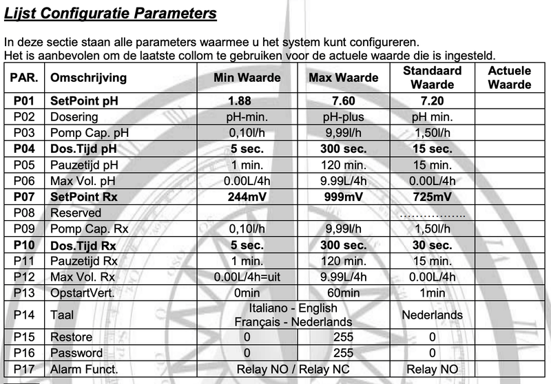

Thnx, heb met wat gegoogle ook deze PDF gevonden staan wat nuttige tips en waardes in qua redox waarde om op aan te sturen enz. Ik paste het maar hier omdat men er dan misschien ook wat aan heeft en ik het als naslagwerk kan gebruiken;
Afbeeldingslocatie: https://tweakers.net/i/kWf8IGCH5GTn23LuF8xY2s4s2hI=/800x/filters:strip_exif()/f/image/0l40IIiuOVFNlU3jFpPWiNgr.png?f=fotoalbum_large

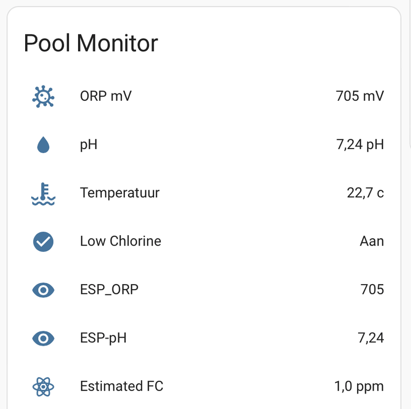

Let op dat als je een krachtige circulatie-pomp hebt, de peristaltische pomp voldoende druk moet kunnen opbouwen om te kunnen injecteren. Anders is de druk aan de "binnenzijde" hoger.
Zo'n slang kost geen drol, al gaat ie 3 jaar mee, 5 meter slang kost bij de Hornbach 5 euro. Ik heb zelf de Tuya chip laten zitten en erbovenop een ESP-12 gesoldeerd. Stelt niks voor en werkt beter als de Tuya, die verliest nog wel vaak de verbinding.
Afbeeldingslocatie: https://tweakers.net/i/ajr27-x9AkCkXPRs-wCmi3lMXPA=/800x/filters:strip_exif()/f/image/ktiCz3xgWai3Kny86CAIyG9h.png?f=fotoalbum_large
De bovenste ORP komt van Tuya en de onderste van de ESP.

medu80 schreef op vrijdag 2 juni 2023 @ 16:40:
Nice! Begrijp ik het goed dat jij dezelfde meter gebruikt als ik besteld heb?

ow serieus, ik zat op m`n sandfilter te kijken en die zit op 0,2/0.3 bar dus mijn gedachten waren dat het wel zou moeten lukken maar misschien is dit appels met peren vergelijken. Anderzijds komen de injectoren wel bij mij in de retourleiding (uitgang) van mijn warmtepomp voor de laatste kraan, dus tussen de bypass die geknepen is... ik ga het gewoon proberen en anders kan ik altijd nog wat anders bestellen bij amazon :)
Afbeeldingslocatie: https://tweakers.net/i/DQD40WHwFdsoBMi4gLfUMeG_qoU=/x800/filters:strip_exif()/f/image/OoMfljNoxNUiJJgZw4eaoAl9.png?f=fotoalbum_large
Hier wil ik de injectoren maken, slangen lopen terug de schuur in en dan buiten natuurlijk wel afgeschermd door een PVC pijpje. Binnen in de schuur komen de pompjes te hangen.
Voornaamste reden dat ik dit zo doe is dat dit leidingwerk scheelt in de schuur waar ik al een zeer beperkte ruimte heb en hier de aanboorzadels vrij makkelijk kan plaatsen.
[ Voor 33% gewijzigd door robertjan12 op 05-06-2023 16:38 ]
  • Jazsie
Gaat om het injectieventiel, deze gaat niet zomaar open @robertjan12.
Druk van het water speelt uiteraard ook een rol maar minder omdat het zoals je al aangaf op de retour leiding zit als laatste in de keten.
1 BAR kan werken maar is ook afhankelijk van de gebruikte injectieventiel.
Er zijn ook Tweakers die gewoon geen injectieventiel gebruiken, ook een optie maar daar ben ik geen voorstander van. Niet voor niets dat je bij kant en klaar systemen altijd een injectieventiel hebt.
  • robertjan12
  • Registratie: September 2018
  • Laatst online: 02-06 14:30
Dank! Weer wat geleerd 😀
