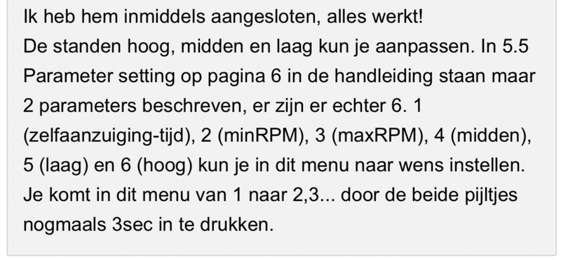

Voor diegene die EspHome gebruiken icm de Ezo sensoren; ik ben in gesprek met Manual Sieb (de oorspronkelijke auteur van het component) om een oude PR te reviven. Er was een PR van een jaar geleden met que-ing en calibratie mogelijkheden. Deze code is niet meer compatible met de laatste versie van EspHome dus had ik zelf een PR gemaakt die dat wel was, maar zonder que-ing.
Nu is hij bezig om de oude PR (met que-ing) toch in de laatste versie van EspHome werkend te krijgen waarna ik de calibratie toe kan voegen en we eindelijk een fatsoenlijk EZO component hebben in EspHome.

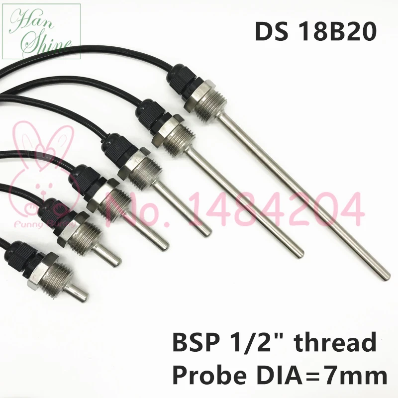

Moet het perse in het zwembad zelf? Ik heb op de leiding vanaf de pomp naar de WP een aanboorzadel met dompelbuis met daarin een temperatuur sensor. Die zit aan een Fibaro smart implant. Deze kan meerdere sensoren aan, dus ook de temperatuur van het water wat het bad ingaat meet ik ook.
Je zou misschien de sensor in de skimmer kunnen maken, maar dan moet je er ook een voeding daarheen leggen.

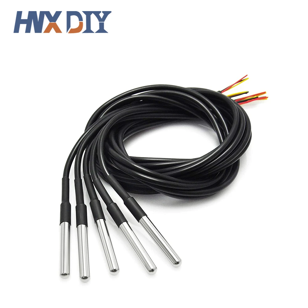

Gewoon een DS18B20 in je skimmer en klaar :).
Zo heb ik het ook gedaan. Je moet er wel rekening mee houden dat als de pomp niet aan staat, het water in de skimmer en in de leidingen een andere temperatuur krijgt dan het zwembad zelf.

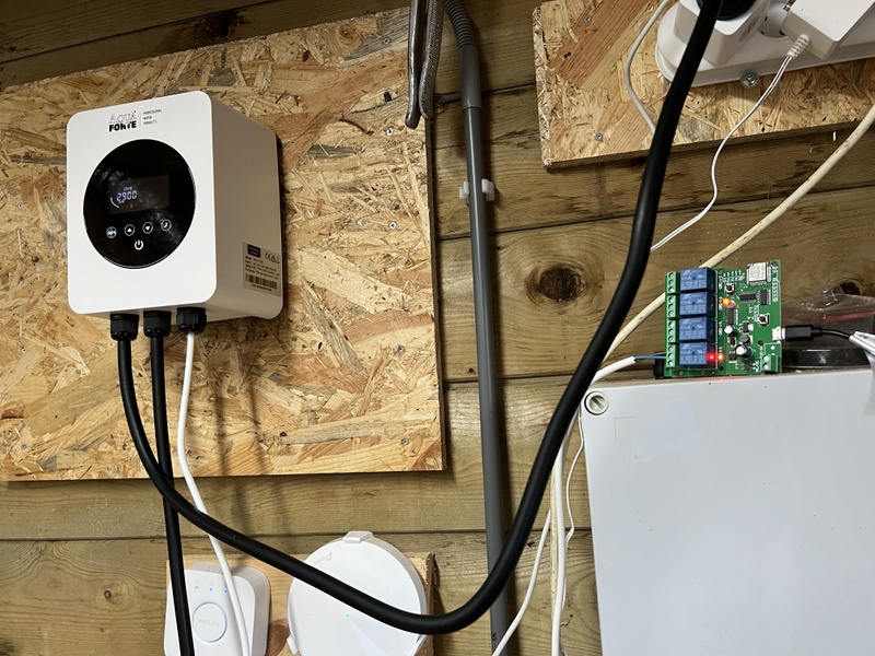

Als ik het goed heb, hebben jullie beide een iSaver+ 1100 en aansturing via de dry contacts dus bij deze een vraagje voor jullie (anderen mogen uiteraard ook antwoorden).:
Om wat te besparen op mijn pompkosten (500W), wil ik kijken om een iSaver+ 1100 te installeren. Nu gebruik ik een shelly 2.5 om de pomp een vast aantal uren te laten draaien en afhankelijk van de opbrengst van de zonnepanelen de warmtepomp aan te schakelen via Home Assistant. Als ik een iSaver+ plaats, dan is dat niet mogelijk. Nu kan je hem wel sturen met een relais maar daar heb ik geen ervaring mee.
Nu dus de vraag: Als ik een Sonoff 4Ch Pro R3 bekijk, dan zitten daar 4 dry contacts op en ondersteunt die interlocking én ik kan hem aansturen via HA. Moet ik dan de NO en COM poorten verbinden met de Di1-4 en COM poort of de NC en COM? En aangezien de iSaver maar één com poort heeft, veronderstel ik dat je met een wago die mag verdelen?

Je moet het relais aansluiten tussen COM en Di2/Di3/Di4

En indien je Shelly 2.5 wilt behouden kan je eventueel deze relais gebruiken @Horla:
https://www.amazon.nl/-/en/dp/B09LCSNKYG/

  • Horla
  • Laatst online: 24-09 21:39
ocmer schreef op woensdag 19 oktober 2022 @ 17:11:
Het zal nog simpeler moeten uitgelegd worden :o bedoel je van com Relay naar com iSaver en een draadje van No(of NC?) naar di2/3/4?
@Jazsie ik zou wel willen maar ik vind nergens terug wat dat spel zelfs maar doet, laat staan hoe ik het moet aansluiten. |:(

Horla schreef op woensdag 19 oktober 2022 @ 20:17:
Ik heb geen ervaring met die Sonoff. Met Com en di2/3/4 bedoel ik de aansluitingen in de iSaver, hiervoor zul je de iSaver open moeten schroeven.
NO betekent Normally Open (dus geen contact in ruststand), NC betekent Normally Closed (wel contact in ruststand). Ik vermoed dat je de NO moet nemen. Dan kan je Com van de Sonoff op Com van de iSaver aansluiten en de NO op bijv. di4. Beter is om de handleiding van de Sonoff te lezen of het zelf even na te meten met een multimeter.
Zo lastig is het niet, en indien nodig kunnen wij je helpen aansluiten :+.
Je moet inderdaad de COM en Di 1/2/3/4 van de iSaver met elkaar verbinden door een relais om je iSaver te schakelen (aan/uit en welke snelheid).

Nog een vraagje mbt die temperatuur. Ik zie de DS18B20 vaak langskomen. Hoe monteren jullie die?
Simpel maar duur met zo'n variant:
Afbeeldingslocatie: https://ae01.alicdn.com/kf/S0bad05d80cb94ee0a2f8a1032e94aefbF/DS18B20-Digitale-Temperatuur-Sensor-BSP-G1-2-Draad-20-50-100mm-Sonde-1-m-PVC-3.jpg_Q90.jpg_.webp
Of iets handigs met deze:
Afbeeldingslocatie: https://ae01.alicdn.com/kf/Scb52e7306da44e478231834efd6725daq/5-10-Pcs-DS18b20-Temperatuursensor-Temperatuursensor-1M-2M-3M-DS1820-Rvs-Pakket-Waterdichte-18B20-100cm-200Cm.jpg_Q90.jpg_.webp
Nibe:F2040-12, SMO-40, BA-ST9040-2FE(365l), UKV100 - vv:200m² - 280m², 850m³, Rc:5,9 bj:2021 - PV:8750Wp, Growatt TLS-3 8k
Ik heb de BSP 1/2" en dat dan in een aanboorzadel met 1/2" binnendraad :).

gaafst schreef op dinsdag 21 februari 2023 @ 18:23:
in mijn geval een t stuk 63mm met een 1.5inch gat. dan terug naar de 1/2 van de sensor.

Ik vroeg me meer af of er nog een handige methode is om die 6mm buisjes (zonder thermowell) in een 1/2" gat vast te zetten.

gaafst schreef op dinsdag 21 februari 2023 @ 19:39:
Gewoon met schroefdraad nemen. Die paar euro verschil is het risico op een flinke lekkage in je systeem niet waard
De verkoper zegt dat de leverancier beweert dat die er wel in zit.
Lijkt me een voordelig alternatief voor een meetkamer: 2 van deze en nog 2 zadels voor flowswitch en temp. Neemt iets meer ruimte in, maar wel klaar voor ca €70.
afgezien van het ijzersterke advies
ocmer schreef op dinsdag 21 februari 2023 @ 21:46:
gewoon T stuk met verlijmbaar 1/2 inch schroefdraad oid (in nl) .. ik heb de termowells bij chinashop gehaald en de ds18b20 idem
houd er rekening mee dat je de temp sensors in bundel van 10 oid wilt halen en eerst wilt "ijken" door ze in 3 bakjes met verschillende temperaturen (koud, lauw en warm) te hangen enzo . en schrijf de afwijking op op een etiketje dichtbij de aansluitdraden.
ook kunnen de sensors de geest geven dus zorg dat vervangen makkelijk is ;)

medu80 schreef op zaterdag 11 maart 2023 @ 11:15:
Die Di aansluitingen zijn relais. Doorschakelen van Dx en COM om te activeren. Dat gebeurt bij mij middels een ESP32.
Heb je daar toevallig een schema van?
Verder de relais uitgang op de iSaver RA/RB is een NC, als de iSaver draait wordt het dan een NO?
  • bleekie
  • Laatst online: 18:31
Movinghead schreef op zondag 26 maart 2023 @ 13:15:
Ik gebruik daar deze voor:https://www.amazon.nl/sch...en%2Caps%2C76&sr=8-5&th=1
COM vanuit de isaver splitten en aansluiten op de COM poorten op het relais. Dan de Di 2,3 en 4 aansluiten op de NO poorten van het relais. ik heb alleen foto’s van het testen met 1 poort aangesloten, maar voor het idee:
Afbeeldingslocatie: https://tweakers.net/i/KEK96IALuAZnwemcEPOx8YJrYqY=/x800/filters:strip_icc():strip_exif()/f/image/tP9v8CMx2DCLoGS5W1CtwMdI.jpg?f=fotoalbum_large
Afbeeldingslocatie: https://tweakers.net/i/lqDhDJ_ctfXWRicCqW7SWw904rA=/800x/filters:strip_icc():strip_exif()/f/image/DueZNDwF3tup58pwUUmVWKzV.jpg?f=fotoalbum_large
Je kunt ook nog de RPM aanpassen van de verschillemde DI poorten (volgens mij komt dit screenshot uit dit topic):
Afbeeldingslocatie: https://tweakers.net/i/8IreVN9v-f7X1GMIHPN0fSeMomE=/800x/filters:strip_icc():strip_exif()/f/image/m8QVwNad7WivT6RiWZNPvOFQ.jpg?f=fotoalbum_large
Voordeel van dit relais voor mij is dat het ewelink is wat middels homebridge in homekit gezet kan worden, waarin ik al mijn automatisering dingen doe.

  • Jazsie
  • Laatst online: 26-09 09:49
Er is ook een Zigbee variant @f.welvering mocht je al op Smart home zitten :).
Woonachtig in België | 6200 Wp | eGolf 32kWh
  • f.welvering
  • Laatst online: 24-09 13:26
Jazsie schreef op maandag 3 april 2023 @ 11:36:
van de isaver bedoel je?
WP: DeWarmte PompAO 6.4Kw Hybrid, CV Intergas, Thermostaat Netatmo, 70m2 vvw, PV: 34x 325wp solaredge omvormer en optimizers,Wan ip adres weten? https://mijnips.eu
  • Jazsie
Neen, bedoelde de 4 kanaals relais controller board @f.welvering.
Was wellicht niet duidelijk :).

@Luc S ik heb op 3 punten in het bestaande leiding werk een t-stuk met schroefdraad geplaatst.
Hierin zitten 3 sensoren die via een esp32 bordje de tempratuur gegevens delen.
Technisch gezien zou ik via telegram de temp elke minuut kunnen doorgeven.
dan blijft idd het probleem van pomp aan bestaan, maar deze set je dan 1 min aan elk uur dat hij normaal gesproken niet draait
persoonlijk zou ik het niet doen zoals op het plaatje,
draad in de leiding, mogelijke lekkage.. iets bedenken om de sensor op zijn plek te houden

  • jack zomer
  • Registratie: Oktober 2020
Luc S schreef op vrijdag 21 april 2023 @ 13:37:
@jack zomer Misschien had ik er bij moeten melden dat het een inbouw zwembad is en ik dus 60 cm onder de grond wil meten :+
ik heb ook een inbouw badje. naast het badje wel een huisje dat lager zit dan het bad.
Korte en makkelijk toegankelijke leidingen direct van het badje
1 sensor voor de pomp vanuit de bodem
1 sensor voor de pomp vanuit de skimmer
1 sensor na de verwarming.
ds18b20 met schroefdraad.
Met als nadeel dat wanneer ik de temp om 0100 snachts wil weten ik de pomp voor 1 minuut zou moeten draaien. (maar goed dat gebeurd dus nooit)
ik kwam de volgende oplossing nog tegen
https://www.amazon.es/Ink...d=pla-1424255615887&psc=1
[ Voor 6% gewijzigd door jack zomer op 21-04-2023 13:55 ]

1) Of pomp om de uur oid een minuut draaien.
2) Precies hoe jij tekent doen.
Optie 2 kan prima, zie daar geen problemen mee mits je inderdaad wel zorgt dat je onderin iets maakt dat je sensor niet opgezogen wordt :).
Verder zou ik een dikkere kabel gebruiken zodat het niet "breekt" mocht je de afzuiging gebruiken.
Bovenin een "cable gland" gebruiken op een T-stuk met schroefdraad, gaat niet lekken.
  • Luc S
  • Laatst online: 20:32
@Jazsie Ah zoiets lijkt me inderdaad wel wat. Qua kabel weet ik niet of ik veel opties heb. Ik wil voor een waterdichte variant gaan uiteraard, zoiets bv:
https://www.tinytronics.n...proof-hoge-temperatuur-2m
6930Wp Oost-West PV_Output | 7.5 kW Ecodan + 300L
  • Jazsie
Die is prima @Luc S.
Eventueel als extra bescherming de kabel in een buis/slangetje doen, denk zelf dat het niet nodig is gezien die kabel al voor hoge temperatuur is (en uiteraard waterdicht).
Alleen effe checken of het ook tegen chemicaliën kan, chloor kan er uit eindelijk toch in gaan bijten.... aan de andere kant is de prijs nu ook weer niet iets om over te vallen :9.

@f.welvering Daar was ik dus ook naar op zoek tot Jazsie begon over een ‘cable gland’.
Je lijmt in een T-stuk deze ring:
https://www.wildkamp.nl/p...hnUbrQKmQ9ihoCvQUQAvD_BwE
Dan even de juiste maat cable gland zoeken die je daar in kan schroeven.

Thnx, Mocht je de juiste cable gland vinden voor deze senor ben ik wel benieuwd.
Wil deze zomer toch eens wat meer water informatie in mijn Home Assistant krijgen om het e.e.a. wat slimmer aan te sturen.

Luc S schreef op maandag 24 april 2023 @ 09:00:
@f.welvering Daar was ik dus ook naar op zoek tot Jaszie begon over een ‘cable gland’.
ipv een T-stuk kun je ook een aanboorzadel gebruiken welke gelijk de juiste maat heeft

T-stuk lijkt me handiger @Janoz, omdat je in een hoek zit en dan kan je recht naar beneden gaan...
Dat zal niet lukken met een aanboorzadel.

Zou wel voor een RVS variant gaan, je moet goed kunnen vastdraaien zodat het lekdicht is. Plastic kan je te makkelijk doordraaien.
Ik maak zelf ook gebruik van RVS, plastic ging bij mij stuk :9.

  • Luc S
@f.welvering Ik ben er nog niet helemaal over uit want ik heb toch wat minder werkruimte dan ik dacht. De aangewezen leiding gaat een paar cm boven de grond al een bocht in. Er is maar net voldoende 'vlees' om er een tussenstuk in te lijmen.
Mijn voorkeur gaat overigens naar een 45 graden T-stuk, want via een aanboorzadel of 90 graden hoek de sensor door de leiding te duwen lijkt me zowat onmogelijk als er nog een bocht inzit verderop (en dat is zo in mijn geval).
Dit zou mijn boodschappenlijstje zijn:
T-stuk 45 graden
Inlijmring 50mm 1/2 schroefdraad
Cable gland (kabel wartel :+)
Waterproof Temperatuur sensor
Edit: Of inderdaad een metalen variant van de kabelwartel, die heb ik zo even niet kunnen vinden.

Sluit zo'n wartel goed af onder de druk van het systeem?
  • Luc S
@f.welvering Als ik zo links en recht zoek dan wordt er soms gesproken over 5 bar dat de kunststof wartel aan zou kunnen. Dat is waarschijnlijk van buitenaf gemeten en niet van binnenuit.
Als het sluiten een issue zou zijn dan kun je er nog wat teflon tape omheen wikkelen op het punt waar de wartel moet afsluiten op de draad (of wellicht een paar krimpkousjes over elkaar).
Ik heb de toepassing van de wartel zoals wij hem willen inzetten nog niet gevonden op internet, dus ik denk dat we het pas zeker weten wanneer 1 van ons het heeft gemaakt ;)
Hoe dan ook, in het slechtste geval haal je de wartel er weer uit en draai je deze stop erin:

Draait hier al meerdere jaren zonder problemen @f.welvering.
Wel de RVS variant nemen, plastic was geen succes bij mij.
