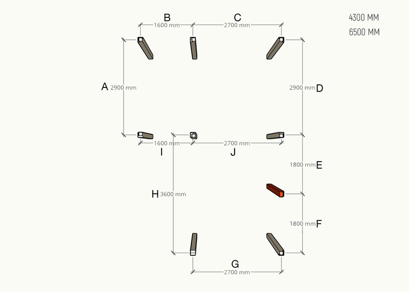

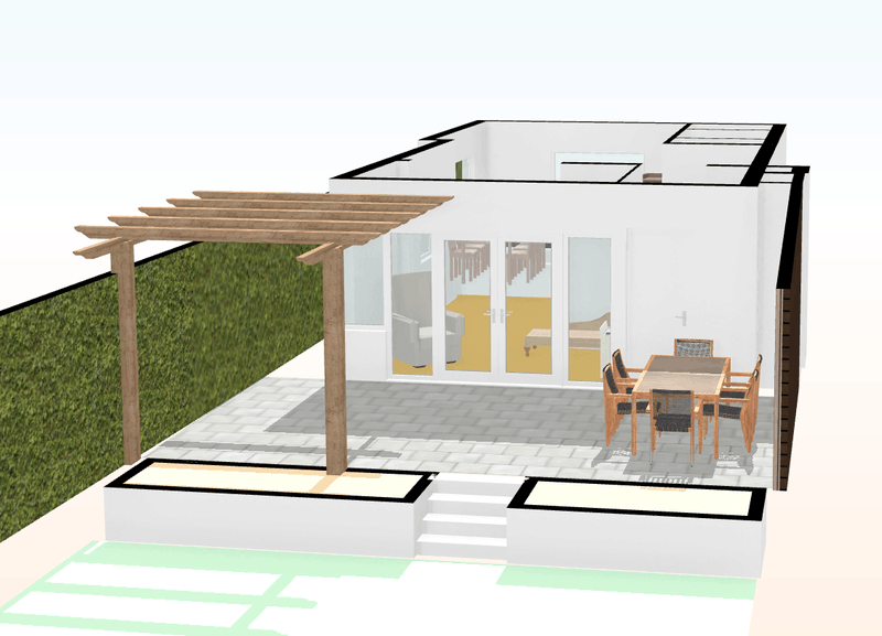

Wij zijn ons ook aan het oriënteren in een overkapping (plat dak).
Deze zal dan aan de achterkant van de tuin komen, naast de garage.
Omdat de garage in een L vorm staat, zal de overkapping dit ook zijn.
Nu was de vraag hoeveel palen we nodig zouden hebben, omdat de overkapping dus voor een groot gedeelte ook door de garage wordt gedragen.
Zie hier voorbeeld, rode blokjes zijn de palen die bijvoorbeeld zouden kunnen:
Afbeeldingslocatie: https://tweakers.net/i/vxvj0bohZZ3kjpOso-kPA247hPc=/full-fit-in/4000x4000/filters:no_upscale():fill(white):strip_exif()/f/image/eJTeA7UrMTpr18eJKaskd20S.png?f=user_large
En ook een foto van hoe het er nu bij staat (boom gaat dan helaas ook weg):
Afbeeldingslocatie: https://tweakers.net/i/jfZjckVG_7AzrA5brOEASoIp74k=/800x/filters:strip_exif()/f/image/io8xzIUVdK6hQZUw9bdKPHg7.png?f=fotoalbum_large
Zouden deze palen voldoende zijn? Liefst zou ik de paal rechtsonder weghalen, de overspanning is dan 6,3m, wat mij veel te veel lijkt, echter een groot deel van het gewicht wordt ook gedragen door de garage. Deze staat daar ook in een hoek wat nog beter zou zijn lijkt me.
Wat denken jullie?

@venneke meer dan 6 meter overspanning zou ik niet doen. De richtlijn is 5 cm houtdike per meter overspan dus reken maar uit.
Alles langer dan 6 meter met hout wordt lastig of niet aanbevolen.
Uiteindelijk zou je het met een constructeur moeten bekijken of zelf uitrekenen aan de hand van de dakbelasting.
Waar het wel mee zou kunnen is een aluminium constructie zoals een tuinmaximaal set.
Dat wou ik eerst doen maar lastig los te krijgen.

  • bbbrumbrum
wm1234 schreef op donderdag 17 augustus 2023 @ 12:57:
Een gelamineerde balk moet wel lukken voor de overspanning.
  • deWit
  • Laatst online: 20:16
deWit
Niet goed, geld toch kwijt!
Of een stalen (bekleden) balk voor de overspanning. Kun je prima verstoppen dat het hout lijkt maar in deze setting zo gek nog niet...

Ik zou de houten paal rechtsonder wel maken. Als benoemd krijg je anders wel een hele dikke balk van 30 cm om de overspanning van 6 meter te halen. Los van de lengte en de dikte, zal het ook een uitdaging worden om deze met zijn gewicht op hoogte te krijgen.
Ik had deze situatie vorig jaar ook en heb er ook voor gekozen om een paal 15x15 in het midden te zetten en vervolgens twee balken met een schuine lasverbinding op deze kolom te leggen. Ook voor je dakconstructie en je dwarsbalken zal dit zorgen voor een betere constructie.
  • jeeedeee
  • Laatst online: 21:32
@venneke hoe ga je de ruimte indelen en gebruiken? Misschien is het goed om daar over na te denken, en is uiteindelijk die paal in het midden helemaal niet zo'n probleem. Er worden legio overkappingen geplaatst van 6x3 meter met een paal in het midden...
Een stalen balk moet ook ergens op moeten rusten, dan kom je toch weer uit op een paal maar dan aan de rechterkant tegen de schuur...

Ik ben me ook al een tijdje aan het orienteren op een overkapping / pergola. Het idee is dat het "dak" bestaat uit draaibare lamellen, het liefst hout. geen zware constructie dus. Het zou geplaatst worden op ons verhoogde terras wat misschien nog wat extra uitdagin met zich mee brengt, als in, de palen zullen nog 60 cm dieper moeten, zo hoog is het verhoogde terras namelijk.
een ander punt is dat een 1 korte zijde (=/-2,5 meter) tegen het huis aan zal staat, het liefst aan het huis (uitbouw, geen tekeningen beschikbaar). 1 van de hoekpalen hiervan zou ik willen weglaten omdat deze ander voor een raam komen te staan. Het liefst gebruik ik aan die kant dus 1 paal (deze komt buiten de verhoging in de grond, maar moet dus een redelijk lange paal zijn, namelijk hoogt van overkappng +60cm verhoogd terras. verder zou ik deze kan vast willen maken aan het huis.
Zie jullie hie rnog mitsen en maren bij? De totalen grote zou iets van 4,5m x 2,5m worden dan.
plaatje ter verduidelijking
Afbeeldingslocatie: https://tweakers.net/i/L7wYMGUa8SDRDor-3GkpyBeNLs0=/800x/filters:strip_exif()/f/image/Roe7ICtGUwU95qrAheBehEna.png?f=fotoalbum_large
de 2 linker palen komen dus naast het verhoogde terras. De paal rechtsvoor komt op/in de verhoging. De paal rechtsachter zou i kweg willen laten. Het dak is niet zoals ik het wil maar floorplanner was bepekrt ;-)
[ Voor 23% gewijzigd door thejoker80 op 18-08-2023 11:03 ]

@thejoker80 Om eerlijk te zijn begrijp ik het niet helemaal. Heb je twee palen (al dan niet met langere lengte) en de rest tegen het huis?
Of hangt ook nog een deel vrij omdat je een paal hebt weggehaald bij de woning zijde?
Ziet er nu een beetje instabiel uit maar dat kan ook komen omdat ik het niet helemaal begrijp.
Voor de verdieping van de palen: Je zou ze op poeren kunnen zetten van 60 cm bijv.

Mijn verhaal was ook een beetje warrig. Uiteindelijk zal ik 3 palen hebben waarvan er 2 langer zijn. De hoek zonder paal zal aan het huis bevestigd worden.

In principe is een langere staander geen probleem. Dan pak je er van 3 of van 4 meter i.p.v. 2,5m. Belangrijkste voor het hout is dat het droog kan waaien anders gaat het na verloop van tijd rotten. dus ik zou het niet tegen het beton aan de zijkant bouten als je daar regenslag hebt of water langs af loopt.

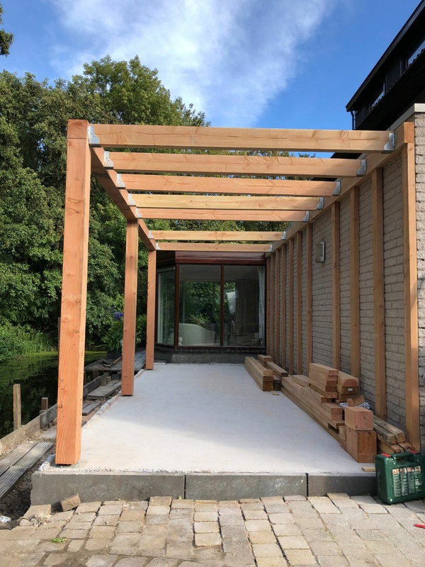

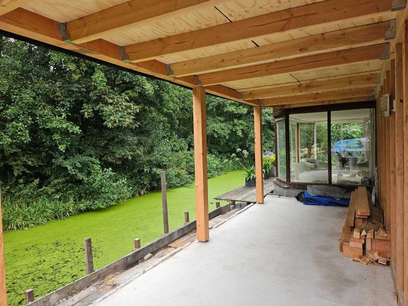

We maken weer stappen (dak zit nog niet vast, balken nog niet 100% op de goede plek), nu weer wachten tot de deuren & skylight uit de fabriek komt (screenshots uit de fabriek van vandaag):
Afbeeldingslocatie: https://tweakers.net/i/MNH4Cr3utU8KLaswIPRFALRFakM=/800x/filters:strip_icc():strip_exif()/f/image/1dkLoTeV8NpGjuEPR5JGFxwG.jpg?f=fotoalbum_large
Afbeeldingslocatie: https://tweakers.net/i/QxYfS6afKgtM3hikvrqggf8MBK0=/full-fit-in/4000x4000/filters:no_upscale():fill(white):strip_exif()/f/image/rGKq9oHZzhz30CAYwGzXu5aY.png?f=user_large
Afbeeldingslocatie: https://tweakers.net/i/jf5-vBSLQvZk3ctOd0ORchLHfU4=/full-fit-in/4000x4000/filters:no_upscale():fill(white):strip_exif()/f/image/PCeLRjVJyjCIcwVloO9NUja4.png?f=user_large

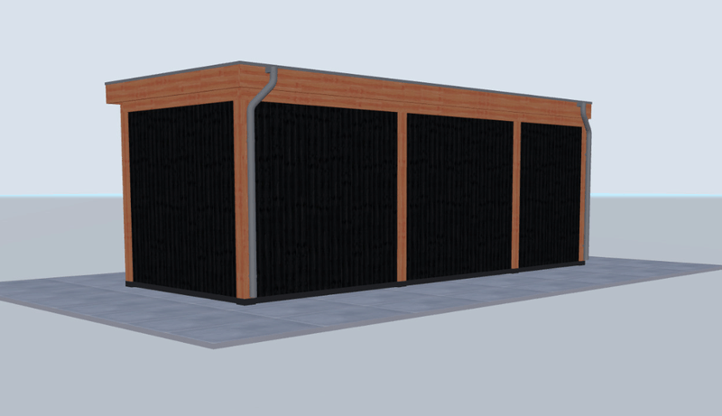

Ben van plan ook een overkapping van Douglas te maken, maar worstelde nog met wat vragen. De antwoorden staan vast ergens, maar ik kan ze niet direct vinden. Of ze spreken elkaar tegen :)
Het bouwwerk moet ca. 3,5 x 5,5m worden. Het dak wil ik maken van vellingdelen met EPDM er op.
Om de constructie niet te veel te belasten en om het water beter af te voeren heb ik voorkeur voor een afschot. In de toekomst wellicht Sedum er op.
En om de hoogte van de dakopbouw te beperken wil ik de gordingen tussen de ringbalken "hangen" met dakdragers. En bij 2 kanten overstek creeren mbv klossen.
De lange achterzijde staat richting de erfgrens en deze wordt helemaal dicht met vertikaal gemonteerde triple rhombus planken. In 1 hoek komt een berging van ca. 1,5 x 2m. (dicht met dezelfde planken).
Als ik afschot wil maken door de staanders aan 1 kant korter te maken, dan loopt mijn ringbalk niet waterpas. Bij hoeveel afschot gaat dit opvallen?
Een andere uitdaging is dat dan de wanden van de berging aan de bovenkant ook niet waterpas zijn?
Volgens mij is de meest gebruikelijke afschot richting alleen naar de achterkant. (in dit geval de 5,5m). Dan zijn alleen de wanden van de berging aan de bovenkant niet waterpas.
En voldoet bij dit afschot een HWA aan 1 kant? Aan 1 kant zit een sloot dus dat zou handig zijn.

deWit schreef op maandag 31 juli 2023 @ 14:30:
[Afbeelding][Afbeelding]
Nooit een update meer gegeven. Boeien en dakrand erop, moet alleen nog de deuren maken voor de nu nog open vakken. En de achterwand moet er nog in.
Mooi! lijkt een beetje op wat ik ook van plan ben. Hoe heb je de overstek gerealiseerd? De dakbalken gewoon door laten lopen?
Heb je afschot en zo ja, kom je dan niet in de knoei met de planken. Die moeten dan iets schuin zijn aan de bovenkant?

jawie schreef op maandag 28 augustus 2023 @ 15:13:
Als je afschot wil maken conform bouwbesluit, dan dien je 15 mm p/m1 te hanteren. Echter betreft het een overkapping en voor een relatief klein dak kun je minder hanteren wanneer je dit teveel vindt. De plaatselijke overkappingbouwer gaf zelfs aan dat zij overkappingen altijd waterpas maken want 'het water loopt altijd ergens heen'. Zit ook een kern van waarheid in. Heb zelf wel een kleiner afschot gehanteerd en dit gaat prima met 1 HWA. Over een lengte van 6m1 zie je dit amper.
Neem voor je HWA een buis van 80 mm, dan gaat het goed. Twee afvoeren is overdreven.

Frankflash007 schreef op maandag 28 augustus 2023 @ 20:01:
hoeveel is "een kleiner afschot"?

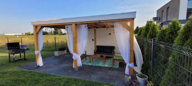

Hier dan ook maar het 'eind resultaat' delen. Moeten nog een paar kleine dingen gebeuren maar ten opzichte van al het eerdere mag het geen naam meer hebben. Blij met het resultaat :)
Afbeeldingslocatie: https://tweakers.net/i/5abtiPWMnix6uVfA75VFjqZik74=/800x/filters:strip_icc():strip_exif()/f/image/9CRiZBOUcAS4nfAvYl8k1IhY.jpg?f=fotoalbum_large

Kire88 schreef op dinsdag 29 augustus 2023 @ 20:36:
Zeer sfeervol! d:)b
Zijn de witte gordijntjes een beetje weersbestendig of haal je die regelmatig binnen?

@QuattroNL de tijd zal het uitwijzen want ze hangen er nog maar net :) Het is heel licht materiaal. Mocht het nodig zijn gaat het in de wasmachine en voor de winter halen we het naar binnen.

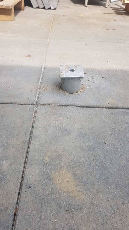

Zijn er mensen die ervaring hebben met het gebruiken van schroeffundering ipv betonpoeren? Voors / tegens?

MerijnB schreef op maandag 4 september 2023 @ 10:25:
Ik heb dit topic net ontdekt en zeker niet helemaal doorgelezen, ik heb wel gezocht maar niets hierover gevonden:
Wat wil je weten ik heb schroeffunderingen gebruikt. Echt super easy te installeren.
Ik heb de tuin laten renoveren en het terras waar de overkapping op kwam meteen laten aanleggen.
Ik had geen zin om de tegels er weer uit te halen en gaten te graven.
Dus ik heb alleen een gat in de tegels geboord en daar de palen ingezet.
Afbeeldingslocatie: https://tweakers.net/i/6tqTm6JyDxEVcLrGaTCHozwbfnM=/x800/filters:strip_icc():strip_exif()/f/image/xtxLisowqu4ssCpmkqId3cSR.jpg?f=fotoalbum_large
Afbeeldingslocatie: https://tweakers.net/i/Yzd1XORWHXaBtGDYpdu41zTchi8=/x800/filters:strip_icc():strip_exif()/f/image/dSrEPxj5jiwsifLEexwDsVuY.jpg?f=fotoalbum_large

alki schreef op maandag 4 september 2023 @ 10:45:
Ik had ook het idee dat het wel makkelijk zou zijn, maar nog geen ervaringen mee, vandaar de vraag :)
Was het nog moeilijk om die dingen goed waterpas de grond in te krijgen? Redenen om dit niet te gebruiken voor het maken van een overkapping?

MerijnB schreef op maandag 4 september 2023 @ 11:07:
Nee eigenlijk niet, is even passen en meten de eerste 25 cm. Doordat ik een gat in de tegels had gemaakt kon hij eigenlijk geen kant op. Qua prijs was het iig ook niet duurder.
Op wat voor grond zit je?
Voor welke grondtypes zijn die dingen geschikt? Krijg je zoiets ook in dikke klei gedraaid?

Slonzo schreef op maandag 4 september 2023 @ 12:21:
Woon in zuid limburg dus hier is alleen maar dikke klei, vandaar dat de kortste paal al voldoende was.
Even spierballen gebruiken haha
Zand grond heb je waarschijnlijk een langere variant nodig

Wij hebben de plannen gemaakt voor een buitenverblijf met een dak van zonnepanelen. We hebben eerder dit jaar bi-facial panelen gekocht om hier dus later een buitenverblijf mee te bedekken. De zijwand die nu open is willen wij met glas uitvoeren. Ik weet alleen nog niet hoe we dat kunnen doen met dit ontwerp. De schoren zitten in de weg namelijk.
Afbeeldingslocatie: https://tweakers.net/i/SkyiK0nfwhBGXCGJ0HP2fXh1iVY=/800x/filters:strip_icc():strip_exif()/f/image/SQWOJ4Fra7slKuzwUnXs73Az.jpg?f=fotoalbum_large
Nu heb ik een check gedaan en het blijkt dat het vergunning plichtig is op onze locatie in de tuin. Een van de dingen die aangeleverd moeten worden zijn constructive berekeningen: Constructietekeningen en –berekeningen (conform de eurocodes).
Heeft iemand hier ervaring mee? Ik heb de palen en ringbalk in 14x14 uitgevoerd en de gording in 20x7 waarbij de twee buitenste gordingsbalken ook de ringbalk zijn.
Met de vuistregel van 5cm per meter voldoe ik volgens mij. Het dak wordt niet zwaar belast door de zonnepanelen (13kg/m2). Er zal wel rekening gehouden moeten worden voor sneeuw, maar niet voor regen omdat het dak onder een hoek van ongeveer 5.4 graad staat. De gordingsbalken staan op 1.05m van elkaar en wordt bepaald door de zonnepanelen. Ik kon geen smallere panelen vinden. Ze worden snel 1.14, dus daarom deze genomen van 1.05.
Heeft iemand ervaring met het aanleveren van tekeningen en berekeningen voor een vergunningsaanvraag?
Een idee of voorbeeld voor een glazen wand is ook welkom.

kiddyl schreef op dinsdag 26 september 2023 @ 00:05:
Voor dat soort tekeningen zou ik eerlijk gezegd niet zelf gaan lopen hobbyen. Neem een technisch tekenaar/ architect in de arm die ervaring in de betreffende gemeente heeft.
Voor de glazenwand lijkt mij de enige oplossing om dit zonder schoren te doen. Als het alleen een glazen wand betreft en geen schuifdeuren kun je altijd nog een staander in het midden zetten. Met glas eronder wil je echt niet dat er veel druk van boven gaat komen van het eventuele doorhangen (wat die schoren ook niet gaan oplossen)

@kiddyl Dat je panelen 1.07m breed zijn betekend toch niet dat je geen gordingen kan plaatsen elke 50cm ?
Wellicht je schoren aan de kant van de glazen wand smaller uitvoeren zodat je de wand erachter kan laten lopen? Voor wat betreft de technische tekeningen en berekeningen zou ik dit inderdaad ook uitbesteden.
  • kiddyl
Bedankt voor jullie antwoorden @sweetdude @GeeMoney. De extra staander heb ik over nagedacht en ga ik overwegen. Je wilt inderdaad niet dat het inzakt met een glazen wand.
Ik vraag mij dan wel af of je ook constructie berekeningen krijgt als je een kant en klaar pakket koopt.
Als ik er voldoende tijd in steek kan ik de berekeningen maken, maar de vraag is of dat geaccepteerd wordt. Als het niet vergunningsplichtig was zal ik deze constructie gewoon plaatsen trouwens. Het dak is veel lichter met zonnepanelen dan de opbouw met een standaard dak. Het is dat het nu op een stuk komt in onze tuin dat niet als achtererf wordt gezien.

De schoren kan je er toch achter zetten als je ze b.v. 7 centimeter dik maakt? Dan heb je nog 7 centimeter over voor de glaswand, lijkt mij genoeg. Zie bijvoorbeeld hier dit plaatje https://www.heijboertuinh...kamer-met-glasschuifwand/
Jammer dat het niet in het achtererfgebied zit, anders was zoiets volgens mij inderdaad vergunningsvrij zolang hoogte < 3 meter bij de erfgrens.

De balken op het dak zijn 20x7. Alleen de palen en balken voor en achter zijn 14x14. Een extra staander zal het probleem wel oplossen denk ik tegen mogelijk inzakken van de balk. Inzakken in de grond gaan we nu even niet vanuit.

Vraag eens bij de gemeente een voorbespreking aan en bespreek met hen hoe belangrijk zij de constructieberekening vinden en/of wat voor hen belangrijk is bij deze aanvraag. Ik denk namelijk dat het voor de vergunning vooral belangrijk is hoe het er uit ziet aangezien er massa’s van deze gebouwtjes vergunningsvrij worden neergezet.

Constructeur zou je waarschijnlijk eerst uitleggen dat voor balken die voornamelijk op buig worden belast geen 140x140mm moet gebruiken. Net als schoren niet nodig zijn gezien je de wanden beplankt. En zal vragen van welk materiaal je het wilt bouwen en welke sterkteklasse?
Verder is het een simpel bouwwerkje die elke constructeur in mum van tijd heeft berekend en echt geen vermogen gaat kosten.

  • dr86
Weet iemand wat een douglas balk kan dragen?
Heb een overkapping gebouwd en wil er in de toekomst misschien wat zonnepanelen op leggen.
Waar moet ik rekening mee houden?
Is hier een vuistregel voor?

dr86 schreef op dinsdag 10 oktober 2023 @ 15:43:
Dit hangt natuurlijk volledig af welke maat de balken en de overspanning. Ik ben niet zo thuis in de vuistregels voor hout maar over het algemeen zijn vuistregels beperkt toepasbaar als je te maken hebt met complexere constructies. Met iets meer info kan hier vast een beter advies voor gegeven worden. Heb je bijv. een plat dak of een puntdak? Wat voor dakpanelen, welke dikte? Hoeveel zonnepanelen?
  • roches
  • Laatst online: 13-11 21:11
Bij hout geldt de vuistregel voor iedere meter overspanning 5 cm hout.

EdwinC schreef op dinsdag 10 oktober 2023 @ 10:39:
Dus gewoon een gevlinderde betonvloer bedoel je dan? Hier heb ik zelf ook aan zitten denken idd. Al moet ik de vrouw nog overtuigen......
Andere optie is betonvloer op dezelfde manier opbouwen als hierboven beschreven, en daar dan tegels op lijmen. Maar ik weet niet of dit problemen kan geven in de winter als het flink vriest.
Hier (6 jaar geleden inmiddels) ook zelf met wat hulp een overkapping gebouwd met douglas hout. Fundering gestort voor alle zekerheid, waarschijnlijk niet nodig maar je weet maar nooit!
Afbeeldingslocatie: https://tweakers.net/i/_FdWajoIMBLusL5n-JEdhO2WrWU=/800x/filters:strip_icc():strip_exif()/f/image/tkOG8oNTYWoRzaTwgmBEbT1i.jpg?f=fotoalbum_large
Op deze fundering tegels gelijmd en een deel vlonderplanken opgelegd, tot nu toe nooit problemen gehad bij vorst.
Afbeeldingslocatie: https://tweakers.net/i/ZaOwpN8bs5P_YL3Vc3G_0_L_MG0=/800x/filters:strip_icc():strip_exif()/f/image/zHMkPxOwMYw6FcDAOfVQkgOS.jpg?f=fotoalbum_large
Hieronder nog wat foto's van tijdens en na de bouw:

  • dr86
roches schreef op dinsdag 10 oktober 2023 @ 16:26:
TorxWorx schreef op dinsdag 10 oktober 2023 @ 16:13:
Gaat om een plat dak met onderstaande afmetingen. Bij iedere letter ligt een ringbalk (staat niet op deze tekening)
Alles is van douglas 150*50mm balken.
De dwarsbalken staan ook niet in deze tekening maar hebben een hoh afstand van 600mm.
Daarbovenop ligt dakbeschot 18*145mm. (h*b)
